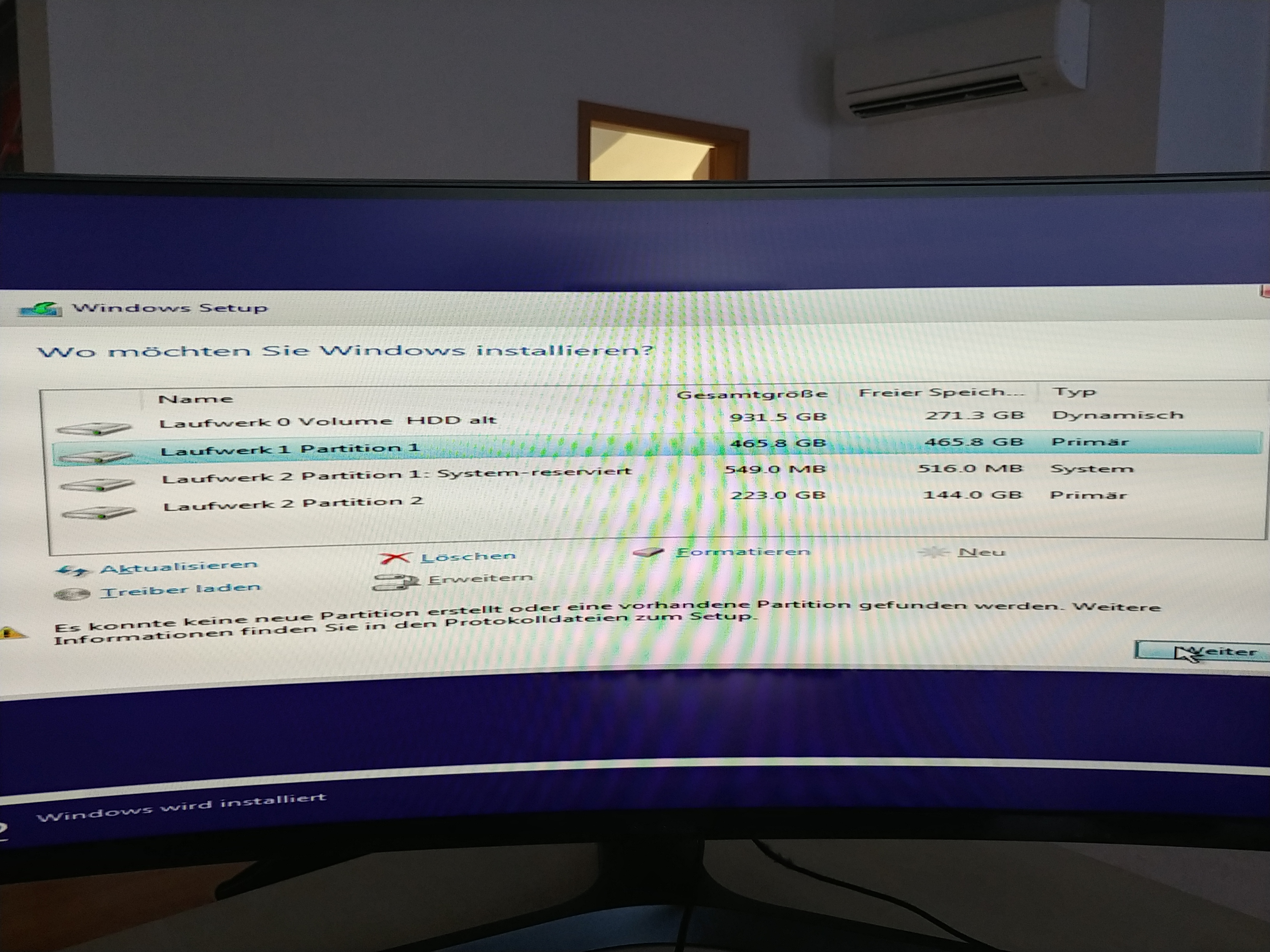

Vorgeschichte: Nach einem Windows Update letzten Monat hat meine 850er Samsung SSD nicht mehr funktioniert. Ich habe es geschafft die Daten davon zu Retten und habe die zur Garantie geschickt. Gestern habe ich eine neue 860er Samsung SSD bekommen, und gerade alle Daten von meiner übergangsweise benutzten SSD drauf geklont mit hilfe von Clonezilla und Gparted. Soweit hat es auch funktioniert, Windows lies sich starten und benutzen. Mit einem Haken: Beim Windows Start musste eine Reparatur durchgeführt werden.
Jetzt das Problem: Ich habe beide SSDs angeschlossen und von der neuen SSD gestartet. Ich wollte nämlich alle Dateien auf der Übergangsweise benutzten SSD löschen. Es kam wieder die Systemreparatur, doch diesmal konnte nicht mehr von der neuen SSD gestartet werden. Ich bekam wieder ein Bluescreen mit dem gleichen Fehlercode den ich hatte, als meine 850er SSD kaputt ging. Irgendwas mit ganz vielen Nullen x 1.
Die übergangsweise benutzte SSD funktioniert weiterhin gut.
Habe ich mir jetzt gesagt komm, hälste dich damit nicht auf, und installierst Windows auf der neuen Platte neu. Doch auch das geht nicht. Im Anhang habe ich ein Foto beigefügt. Laufwerk 1 ist die neue SSD, Laufwerk 2 die übergangsweise genutzte. Komischerweise hat sich diese in 2 Partitionen aufgeteilt, das war vorher auch nicht so.
Egal ob ich die neue SSD lösche, dann als Neu hinzufüge oder formatiere, ich bekomme die gleiche Fehlermeldung die im Screenshot zu sehen ist.
Mache ich irgendwas falsch oder warum will es bei mir ums verrecken nicht funktionieren?

Hast du den mal die übergangs SSD abgeklemmt vom System?
(Würde ich generell bei ner Installtion machen)
Reaktionen: Terrier
Lösch doch einfach die beiden Partitionen und lass dann windows von sich aus auf dem leeren Speicher installieren. Die richtigen Partitionen werden automatisch angelegt
Reaktionen: Terrier
Du hast die Bootpartitionen ja auch auf Laufwerk 2 installiert. Lösche die wieder. Deaktiviere im Bios die nicht zu installierenden Festplatten. Dann vor der eigentlichen Installation die Festplatte einfach mal mit Diskpart säubern:
Diskpart/clean.
Dann kannst Du Windows auch installieren. Dann im Bios die beiden alten Platten wieder aktivieren. Die Konsole lässt sich übrigens dann mit Shift + F10 öffnen.
Reaktionen: Terrier
Also meint ihr Windows Setup muckt, weil da noch die übergangs SSD angeschlossen ist auf der Windows installiert ist? Habe ich im Stress nicht daran gedacht. Werde dann gleich nur CD Laufwerk und neue SSD anschließen.
Denn das alleine ist na klar nicht der Grund sondern das macht man besser immer und erst recht wenn man keine Ahnung hat wo ein Fehler sitzen könnte.

Die alte Platte war kaputt, das brauchen wir nicht nochmal Seitenlang zu diskutieren. Stundenlang mit Ubuntu und ddrescue noch die ganzen kaputten Sektoren ausgelesen.
Habe jetzt alle Festplatten bis auf die neue abgesteckt, und dann hatte Windows Installer keinen Grund mehr zu meckern. Im Endeffekt also danke für den Tipp in deinem ersten Beitrag.
