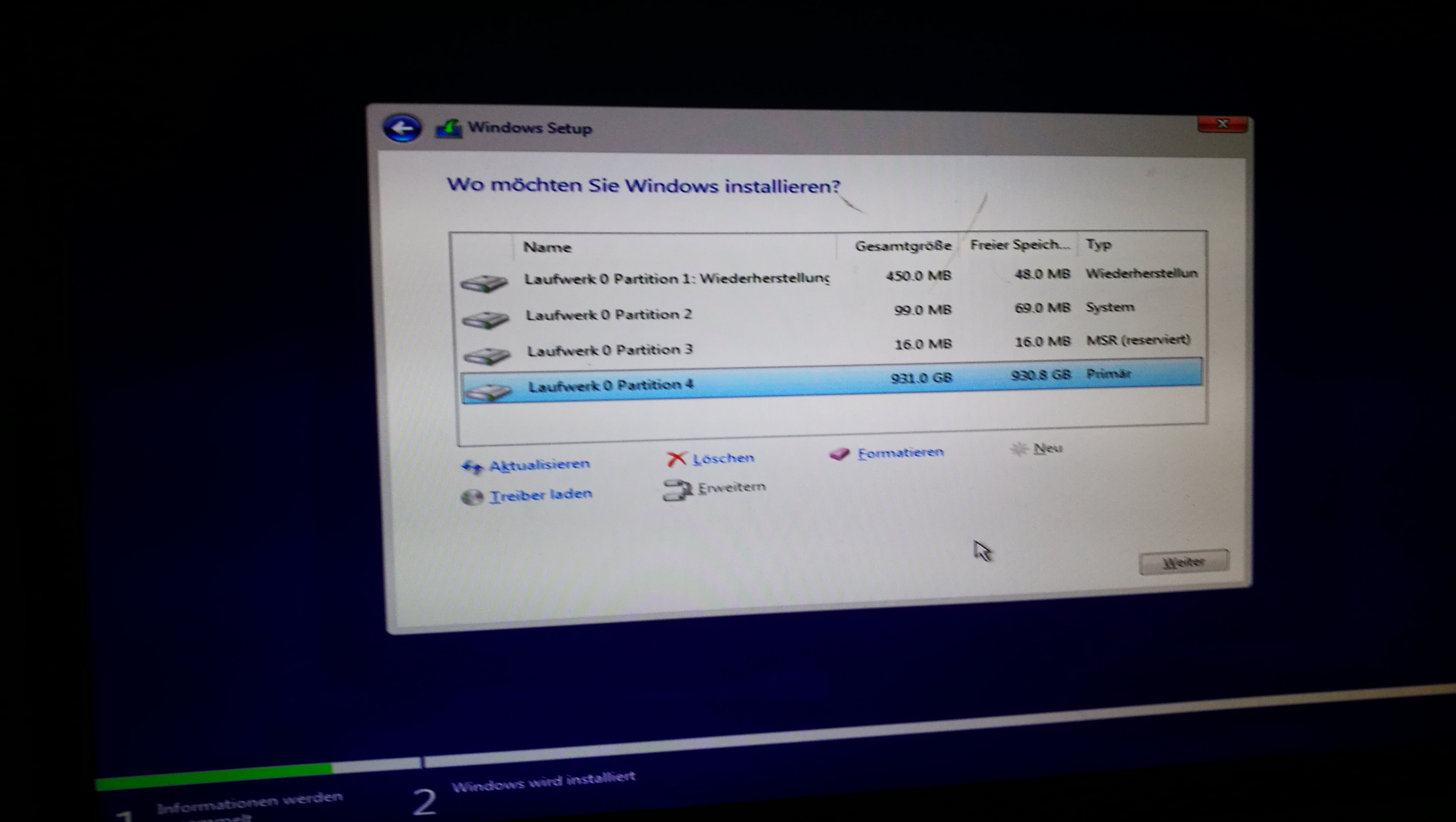

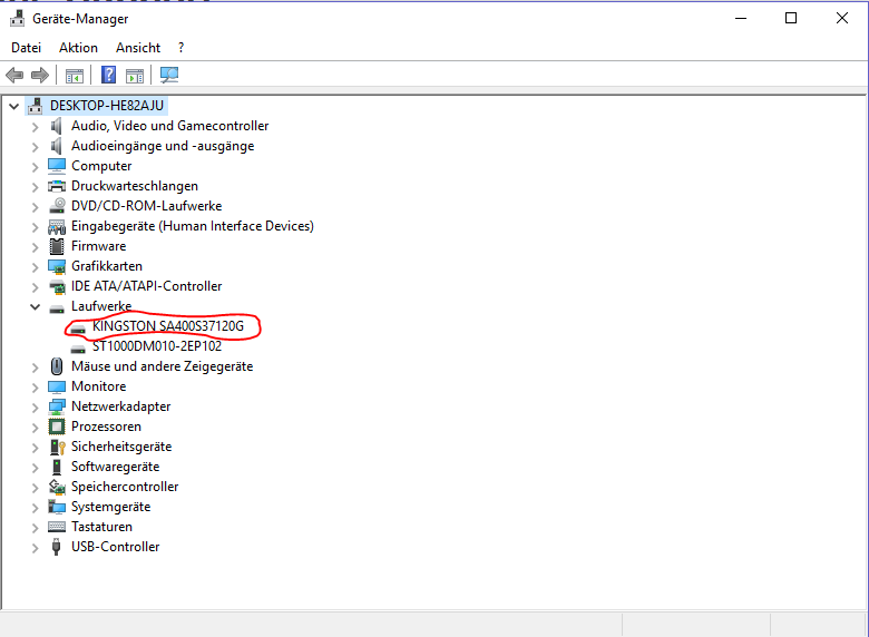

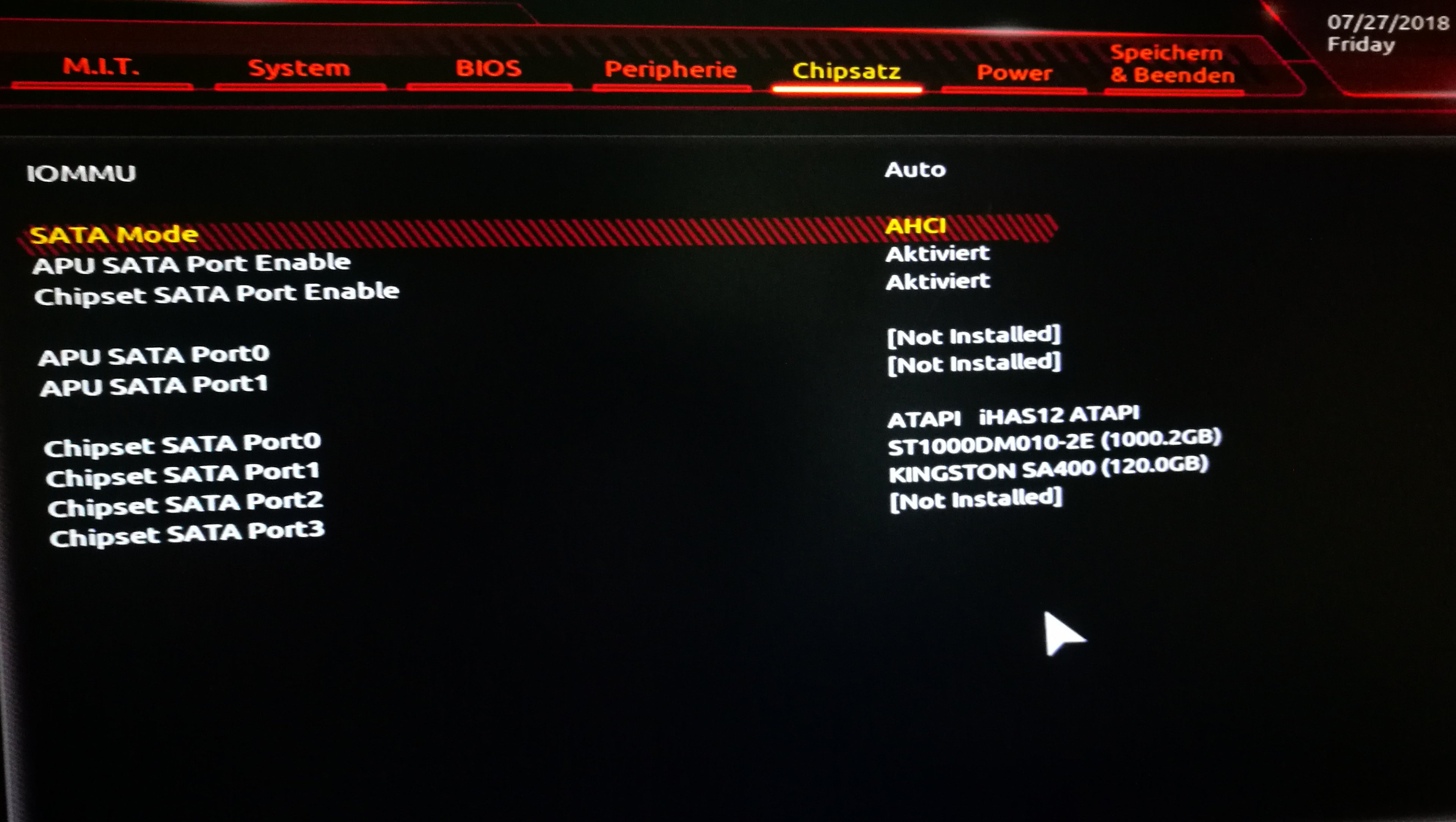

Meine neue Kingston A400 SSD
(120 GB) wird bei der Windows 10 Installation nicht erkannt. Die SSD wird im BIOS angezeigt (Gigabyte AB350-Gaming 3 Motherboard). Bitte um Hilfe zur Lösung des Problems

Ich hatte bei einem älteren System schonmal das Problem, dass eine Installation auf SSD Probleme gemacht hat je nachdem an welchem SATA Port die betreffende Platte angesteckt war. Eventuell versuchst du mal einen anderen (z.B. einen der APU SATA Port; neben dem 24Pin Netzteilanschluss). Oder tausche z.B. mal die 120GB SSD mit dem DVD Laufwerk.

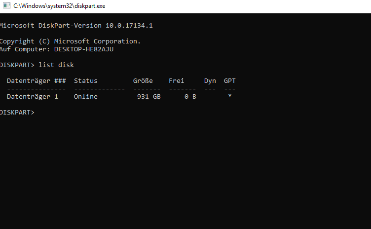

J_kob, in welchem Modus läuft das UEFI, im UEFI oder im CSM/Legacy Modus? Im UEFI Modus wird eine Partitionierung nach GPT benötigt und im CSM eine nach MBR, wenn die SSD die falsche Art der Partitionierung hat, wird sie vom Installer nicht als Installationsziel angezeigt, selbst alle Partitionen schon gelöscht wurden.
Dies kann man aber reicht einfach mit DISKPART lösen. Klemme die anderen Platten ab,
boote von dem Windowsinstallationsmedium und drücke dabei die Tastenkombination Shift+F10, um eine Eingabeaufforderung zu öffnen, dann gib dort folgende Befehle ein:
  • diskpart
  • list disk
  • select disk x (x steht für die Nummer des Laufwerks aus list disk, die richtige Platte sollte an der Kapazität zu erkennen sein, sonst andere Platten besser vorher abklemmen um Datenverlust zu vermeiden)
  • detail disk (um sicher zu gehen die richtige Platte ausgewählt zu haben)
  • clean (clean löscht alle Partitionierungsinformationen, clean all überschreibt alles mit 00 und dauert entsprechend länger, man kann danach auch nichts mehr wiederherstellen)
  • exit
Überlasse es danach dem Installer die SSD zu initialisieren, der wird dann auch die korrekte Art der Partitionierung auswählen.
Reaktionen: h00bi

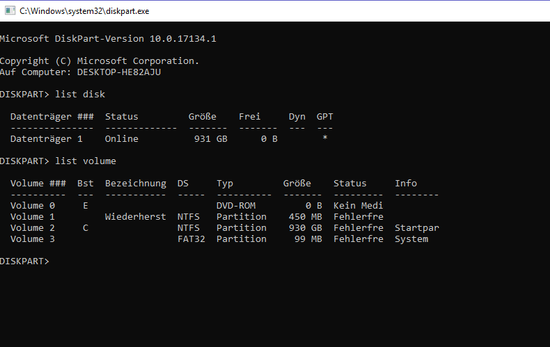

Sie ist bei Diskpart nicht gelistet

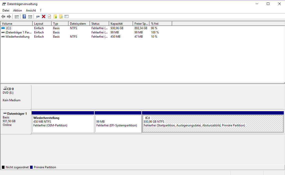

Schau mal ob die Storage Spaces die SSD nicht vereinnahmt haben.
Bitte noch mal für jemanden der weis das es einen ein/aus schalter am PC gibt
Öffne über die Systemsteuerung das Konfigurationsfenster Speicherplätze und poste dann einen Screenshot von dem was unter "Speicherplatz verwalten" erscheint.
