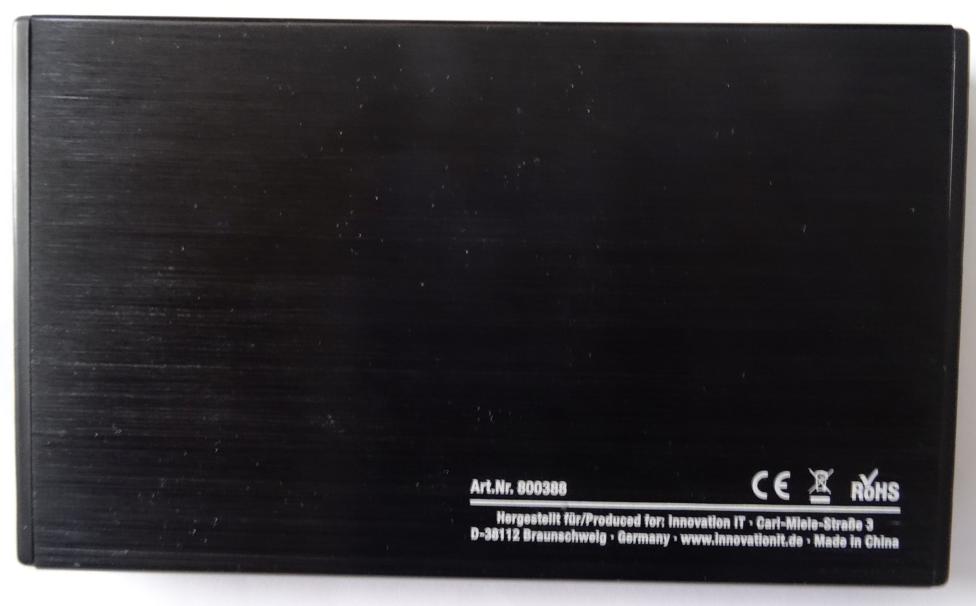

Der Händler hat übrigens die Komponenten als selber montiert engegeben (...bestimmt SSD und Gehäuse...)

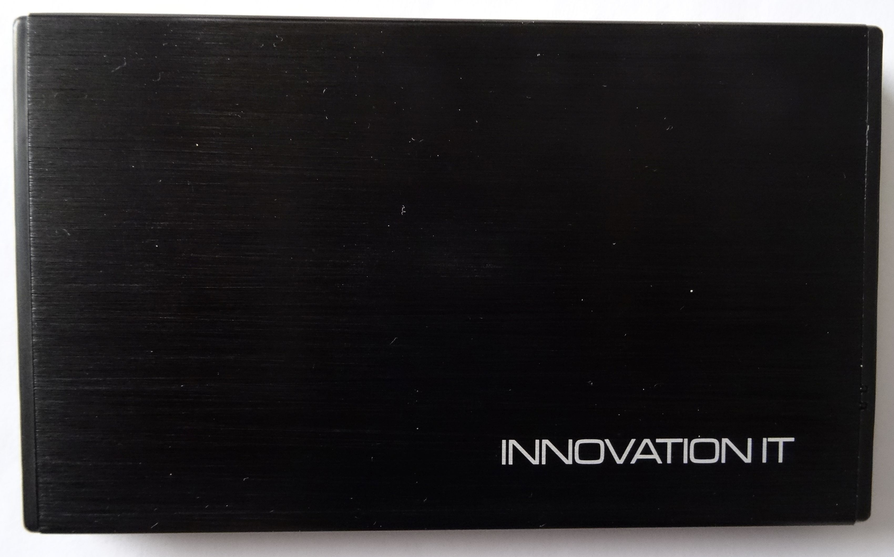

Das USB Gehäuse scheint gut zu sein. Was für eins ist es?

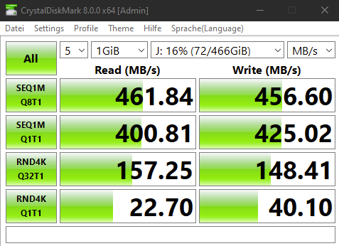

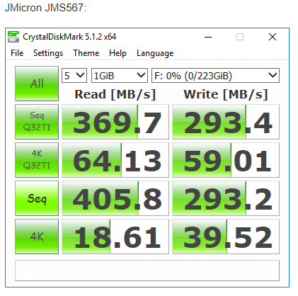

Hier noch einen Vergleich mit einer 500GB WD SATA SSD im M2 Gehäuse von CSL an Ryzen 3400G auf B550 Board:
also von daher kannst Du am Notebook ja ganz zufrieden sein.

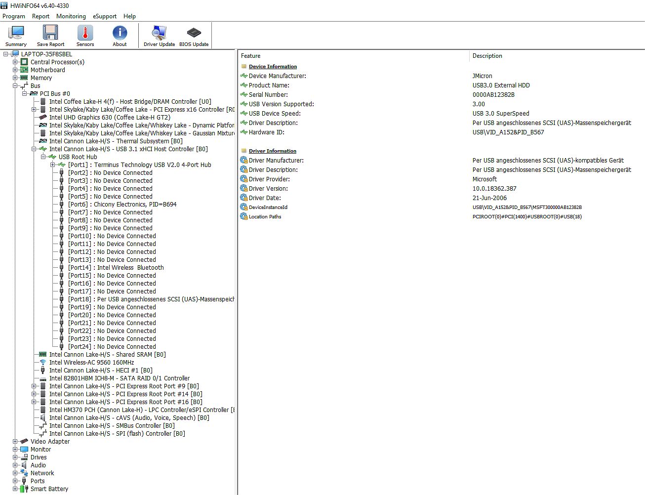

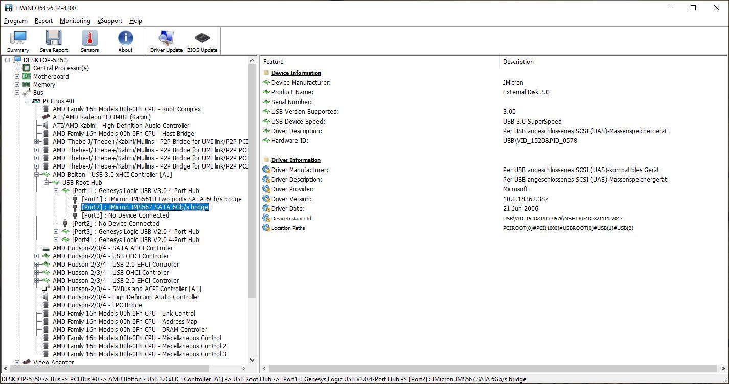

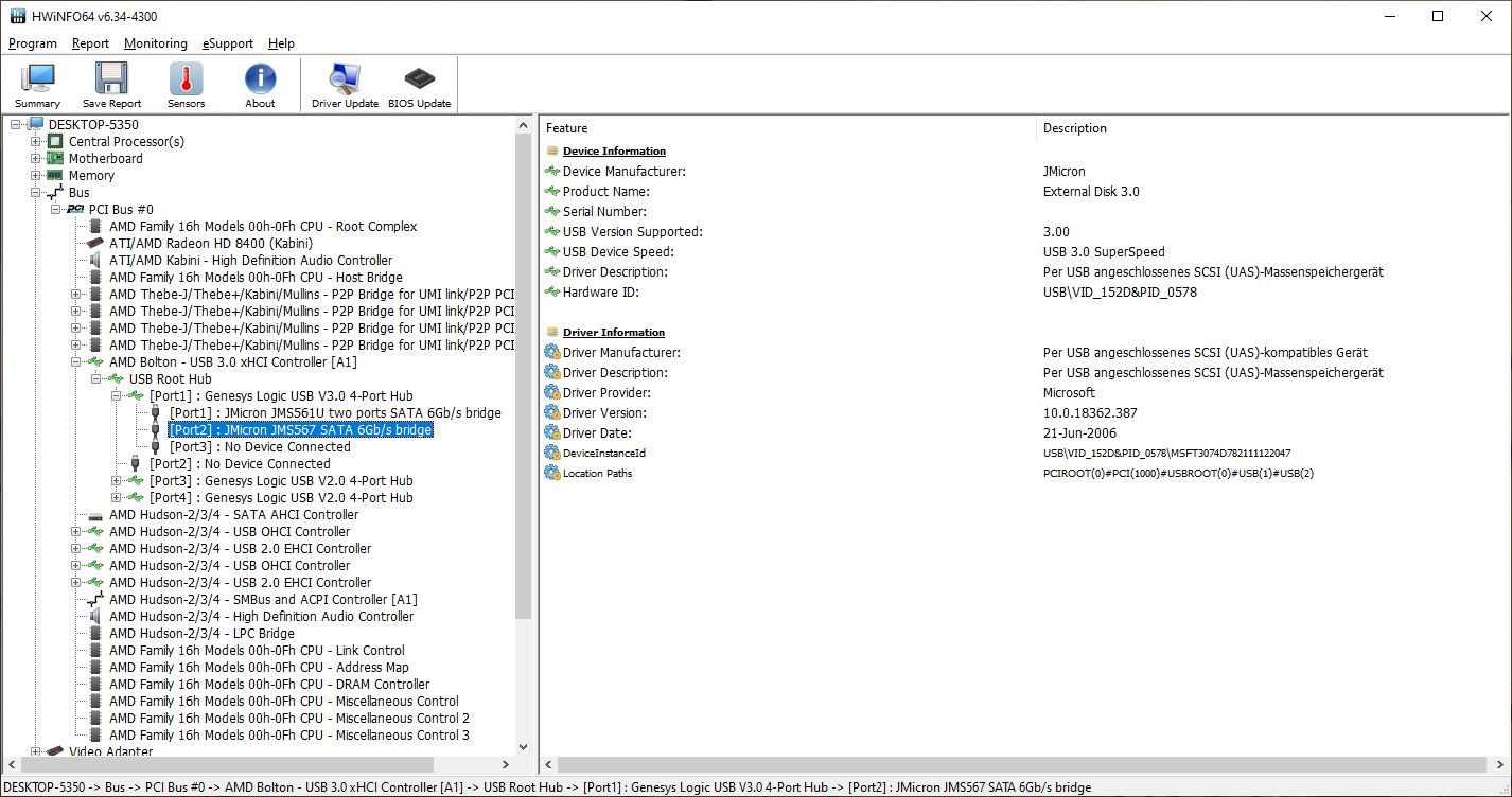

Was mich noch interessiert ist, welcher Bridge Chip (Controller) verwendet wird.
Das kann HWiNFO64 anzeigen bei den USB 3.0 Hubs, wo er angeschlossen ist.
Warum hier unter"Produkt-Name": Extern. " HDD " angezeigt wird,
weiß ich nicht ...
deo schrieb:
Das gibt der Controller aus. Aber der genaue Typ wird leider nicht angegeben.
Naja, ist halt wohl der JMicron JMS567, wenn man nach der nummer geht. Da gibts aber leider auch nix mehr online, daher wohl nicht ganz aktuell.

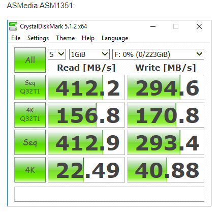

Unterstützt zwar wohl UASP wie ich ja schon schrieb, aber die Performance ist wie man anhand der 4K Q32 Werte sieht trotzdem nicht so wie sie sein sollte. Hier ein vergleich mit ASMedia Chip
https://superuser.com/questions/1059492/usb3-to-sata-adapter-performance

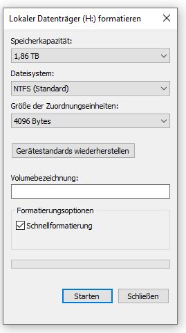

weil vielleicht stimmen diese Einstellungen nicht?:
Das sind die Standeinstellungen. Schnellformatierung reicht auch bei einer SSD. Alle Zellen werden als beschreibbar markiert. Hinterher kannst du noch in der defrag App von Windows die SSD optimieren, womit TRIM ausgeführt wird, um es abzuschließen.

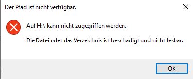

Ich habe es jetzt mal mit Schnellformatierung an dem USB 2 -Anschluss dieses Notebooks probiert.
Das funktionierte, aber:
Rechner runter und wieder hoch gefahren, aber die gleiche Fehlermeldung.
Schnellformatierung wieder am USB 3 -Anschluss probiert.
Hat diesmal funktioniert. Auch SSD funktioniert (erst mal) wieder...
Welche Ursachen-Möglichkeit ???

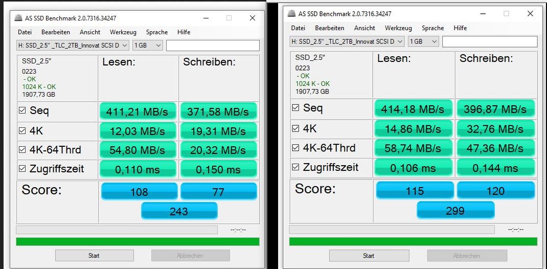

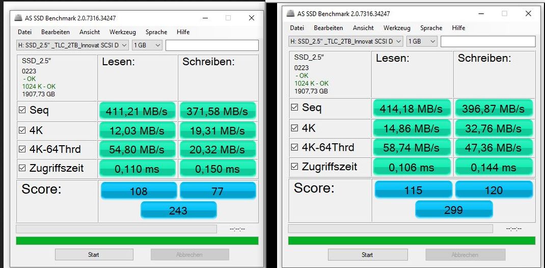

Hier mal mein Messvergleich links=vor und rechts=nach meiner eigenen Formatierung:
Wobei ich mir bei der untersten 1. Messung mit “ crystaldiskmark“
(links siehe Markierung von rotem Dreieck) nicht ganz sicher bin,
ob da meine Messung schon ganz beendet war ???

Schreiben geht jetzt viel schneller, da die Zellen alle aufgefrischt wurden. TRIM wird bei einer USB-SSD nicht so regelmäßig wie bei einer internen SSD durchgeführt, bzw. es wird nie von Windows veranlasst, wenn die Funktion nicht vom Controller des USB-Gehäuses unterstützt wird. Dann musst du diese Prozedur anders machen, so wie du es auch gemacht hast. Ich würde es 1-2 mal im Jahr machen. SSDs können Daten verlieren, wenn sie monatelang nicht in Betrieb sind.
Reaktionen: gerhard2
War denn meine Messung hier schon durch? (siehe Markierung):
Dann ist er nicht fertig geworden oder abgebrochen.
Den Durchgang kann man verwerfen.
