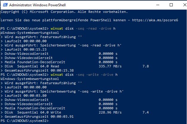

Meine gemessenen Werte:
Lesegeschwindigkeit: 335,77 MB/s Schreibgeschwindigkeit: 228,96 MB/s:
Gemessen wurden gleiche Werte an beiden vorhandenen USB 3-Anschlüssen meines Notebooks.

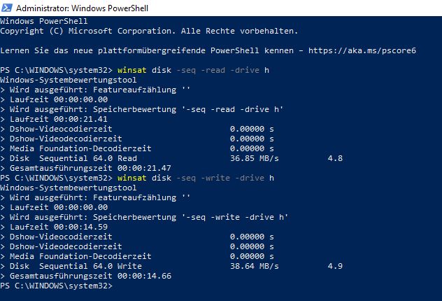

Beim USB 2-Anschluss meines Notebooks gehen die Werte total in den Keller:
Sind diese Abweichungen im normalen Bereich (vielleicht speziell für dieses Produkt von“ InnovationIT“)?

angaben zu den Werten sind ja auch max Werte. Da kommen dann immer noch Dinge wie Chipsatz, Treiber etc dazu. Sind die Treiber auch aktuell? Mach mal einen Test und dann einen Screenshot mit dem Tool hier:

und beim USB2 sieht der Wert mit 38MB7s schreiben gut aus.

Die USB 2 Werte abzüglich Protokoll usw. passen und sind normal.
USB 3 kann in der Theorie mehr. Die SSD an sich wird die Angaben wohl auch vielleicht haben. Aber dann kommen da auch Controller und Protokolle hinzu die die Netto Werte drücken.
Da würde ich mir keine Gedanken machen. Das passt schon.

Angaben der Beschreibung: Lesegeschwindigkeit: 500 MB/s Schreibgeschwindigkeit: 450 MB/s.
Der Wert bezieht sich sicher auf die eingebaute SSD wenn sie denn an einem Sata 3 Port hinge.
Welche Performance an USB 3.0 rauskommt hängt von dem verbauten USB-Chip ab.
Die gemessenen Werte wundern mich nicht.

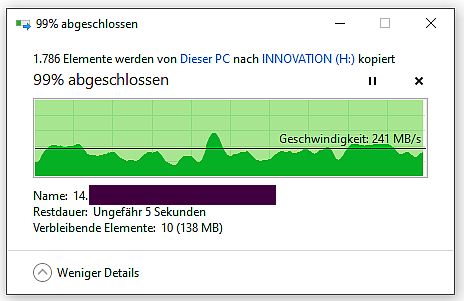

Habe ca. 25 GB Musik + z.T. Musikvideos aus "OS-Ordner Musik"
(also von der HDD meines Notebooks) auf diese SSD kopiert:
Dauer ca. 2 Minuten...
Da Geschwindigkeit wurde während dessen ca. zw. 100 bis150 und 250 MB/s angezeigt

Die Geschwindigkeit schafft sie als internes Laufwerk an SATA 6Gbit/s, aber niemals an USB 3,0, wo die maximale theoretische Geschwindigkeit bei 5Gbit/s liegt.
Da sind 500MB/s Netto ein Ding der Unmöglichkeit.
