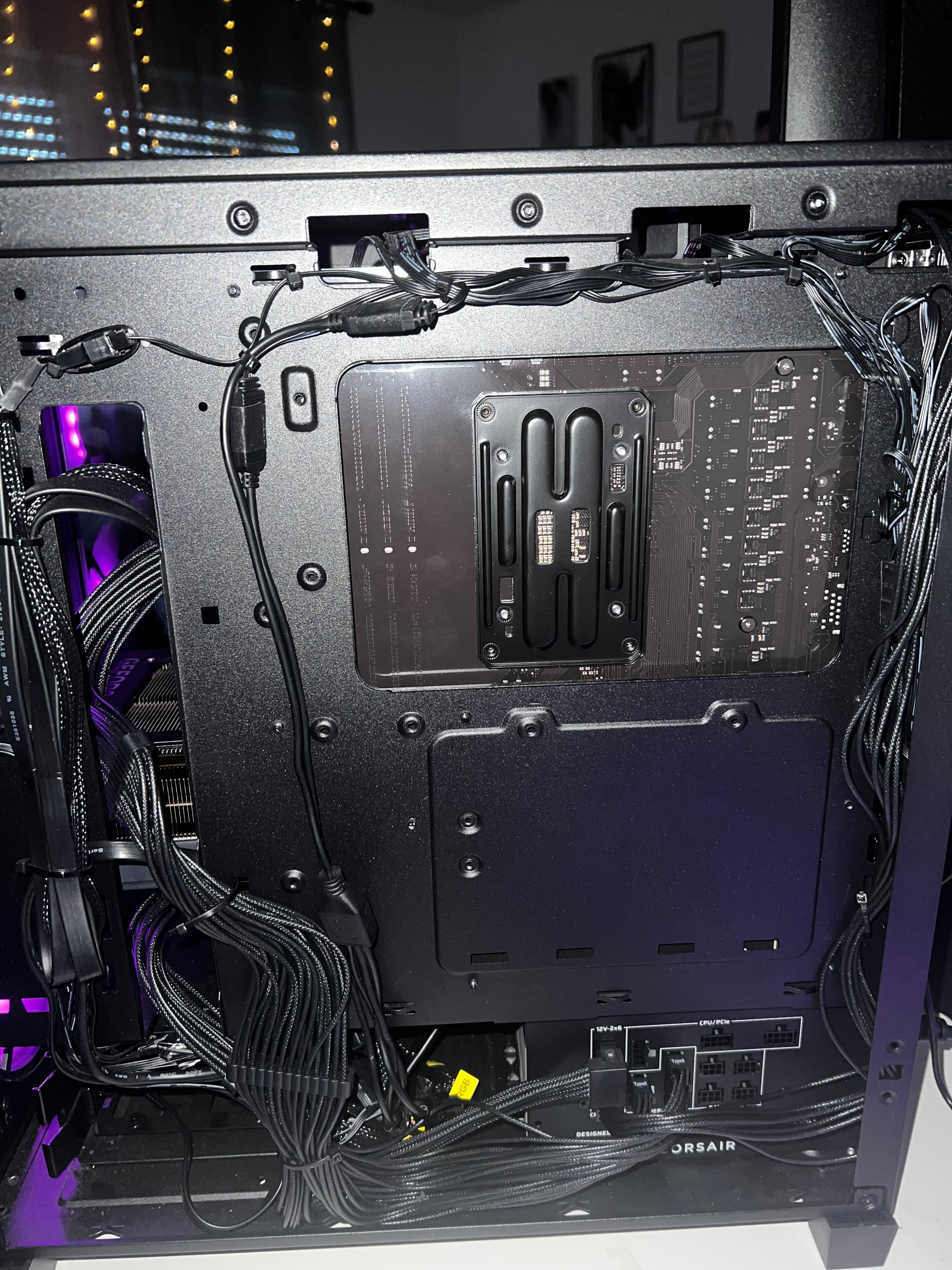

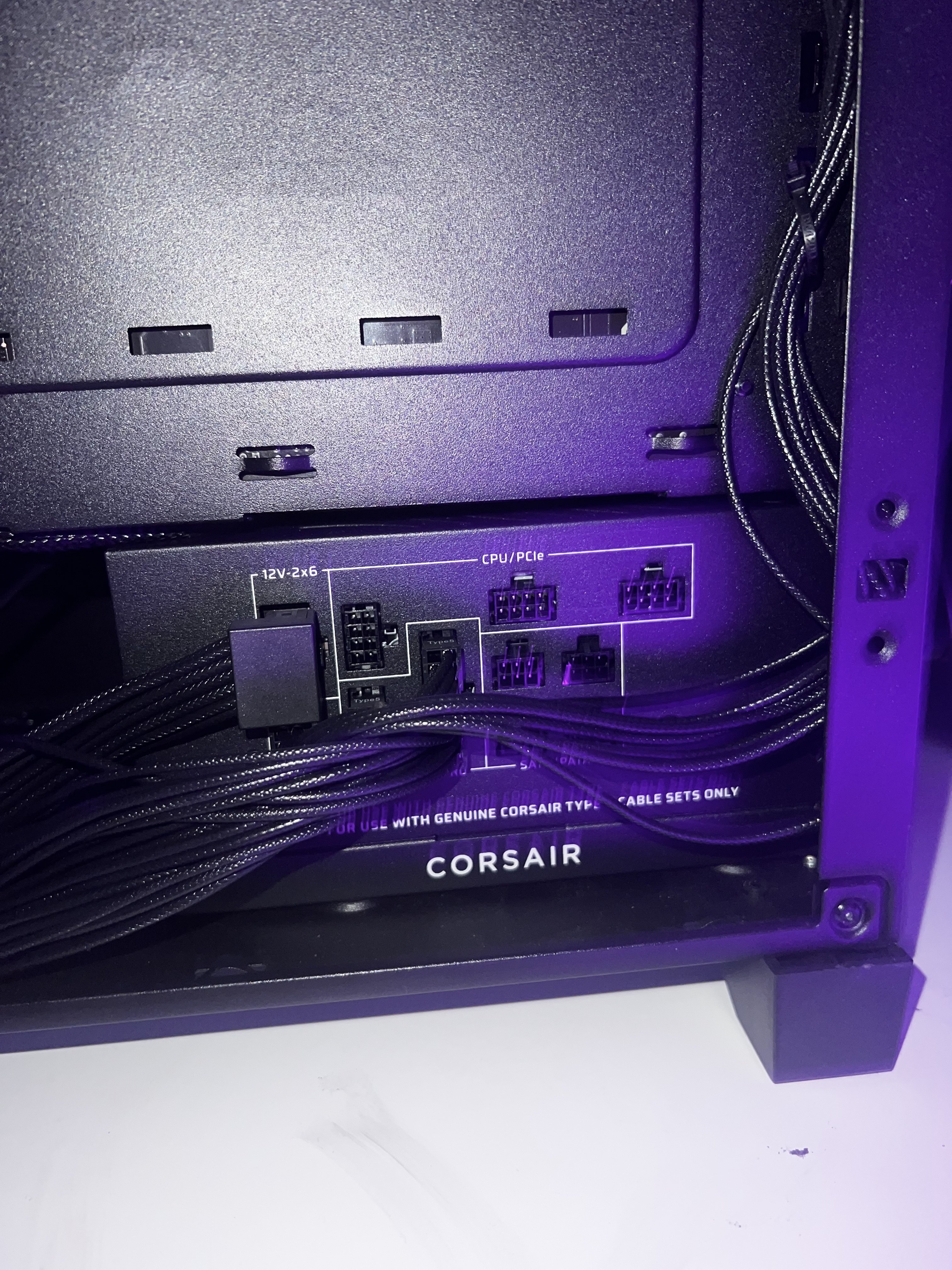

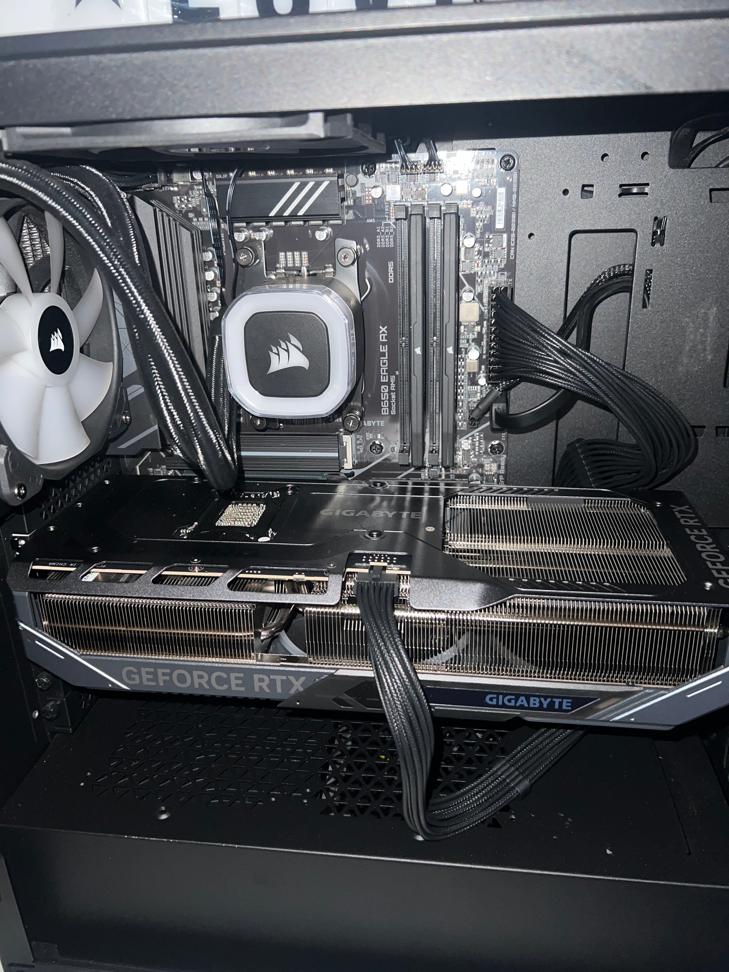

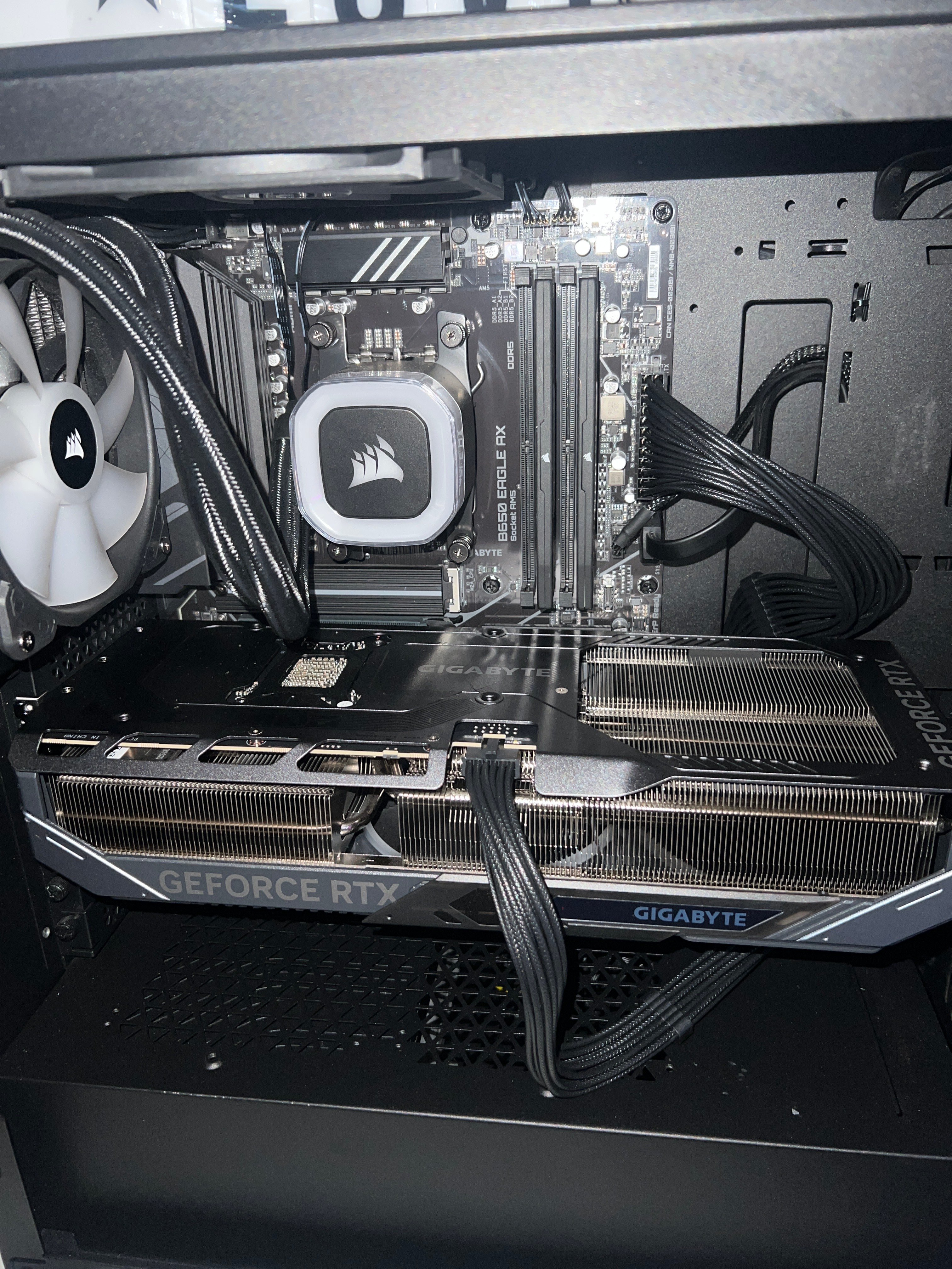

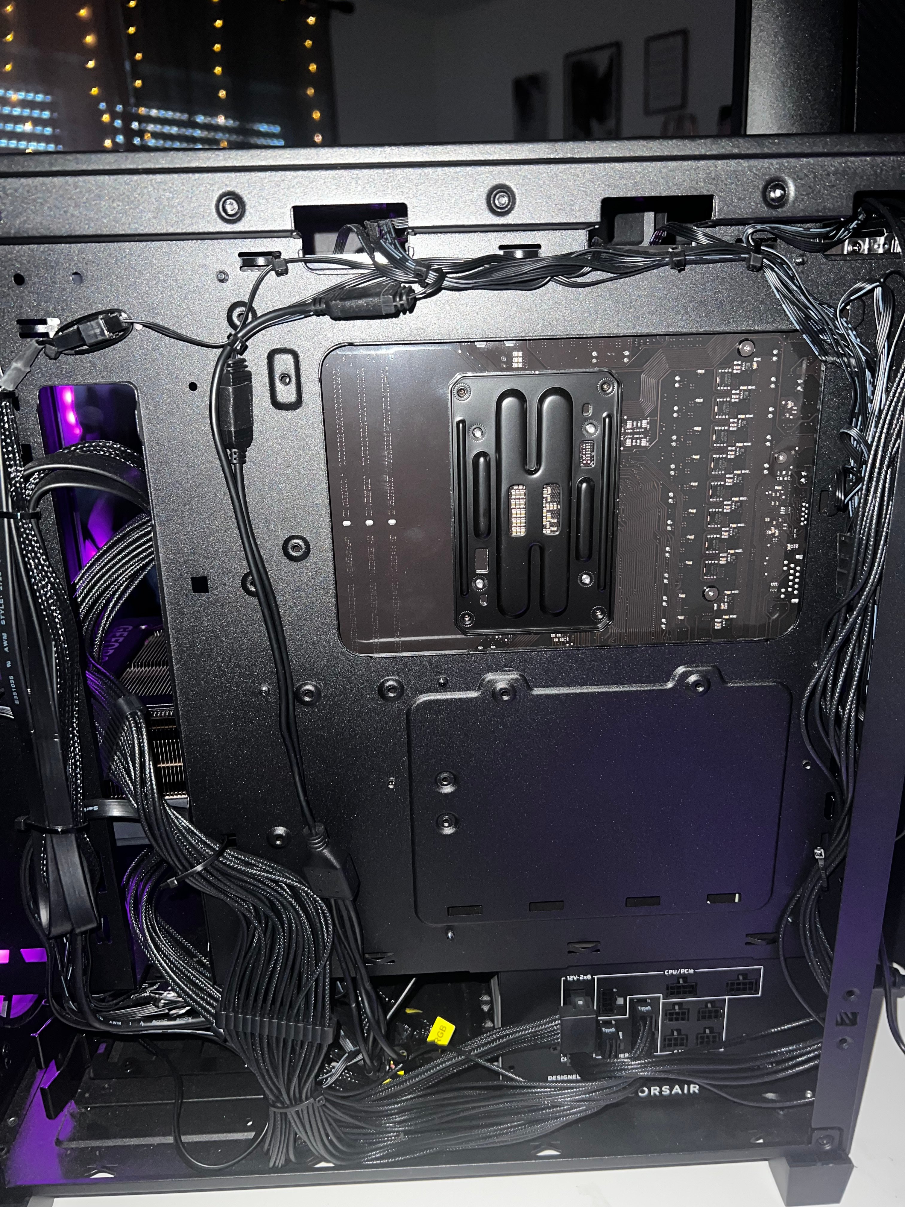

t00sweet4you schrieb:
und das angegebene Netzteil tauschen lassen
Dann nochmal expliziter.. Wurde die Kabel mitgetauscht oder die bereits vorhandenen weiterbenutzt?
Reaktionen: Winston90
@TorenAltair Ja alle Kabel wurden erneuert JETZT sogar schon 2 mal weil ich das Netzteil ja ein zweites mal gekauft hab um zu prüfen ob es daran oder an einem der Kabel liegt.
