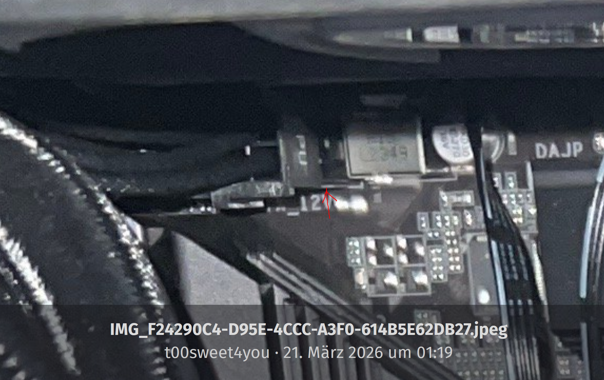

und noch eine Frage zum Netzteil: wenn ich mir online das Steckerlayout des RM850x Shift anschaue, dann passt das nicht zu dem Bild, das Du gepostet hast. Was mich hier inbesondere irritiert ist, dass Du kein Kabel bei CPU/PCIe gesteckt hast, aber trotzdem auf dem Mainboard ein Kabel auf dem ATX12V-Stecker steckt.
Reaktionen: tomtom1980, RedIvan, MeisterJoda und 2 andere

und noch eine Frage zum Netzteil: wenn ich mir online das Steckerlayout des RM850x Shift anschaue, dann passt das nicht zu dem Bild, das Du gepostet hast. Was mich hier inbesondere irritiert ist, dass Du kein Kabel bei CPU/PCIe gesteckt hast, aber trotzdem auf dem Mainboard ein Kabel auf dem APin ETX12V-Stecker steckt.
Wenn ich das richtig gesehen habe, läuft ein 12V-EPS unterhalb des 12V2x6 raus.
Reaktionen: tomtom1980, MeisterJoda, LaUs3r und eine weitere Person
Japp ich dachte das gleiche mit den Bildern direkt auf Corsair aber beim Hardwareluxx Test passt es dann wieder.
Das CPU/PCIe Kabel ist auch eingesteckt.
Reaktionen: LaUs3r
