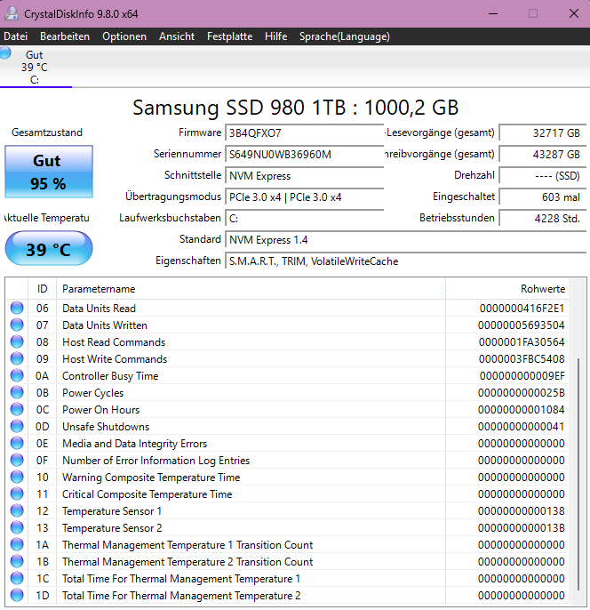

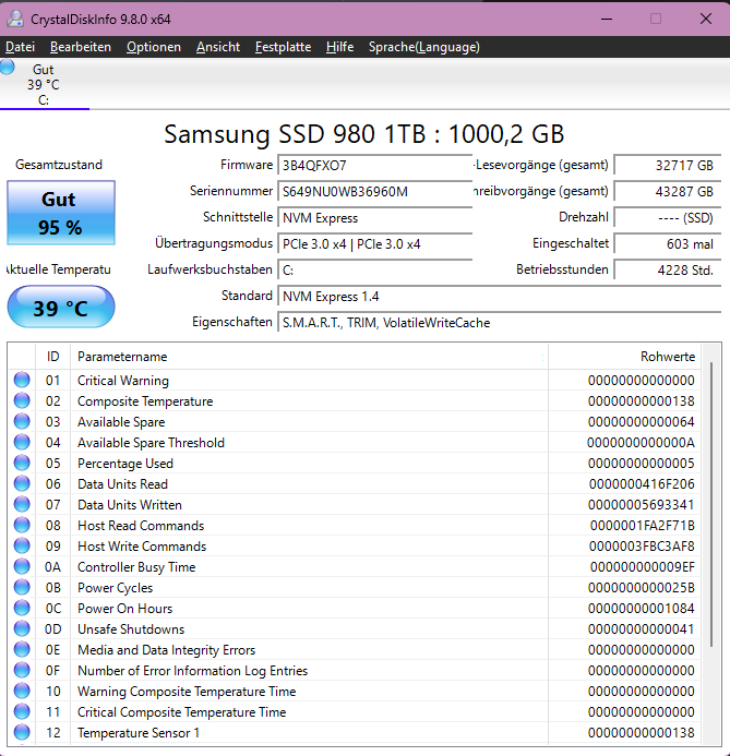

Wenn du im Windows bist, kannst du mal CrystalDiskInfo herunterladen und installieren?
Öffne das Programm und mache von den Werten einen Screenshot für den Thread.
Reaktionen: JumpingCat
@xXDariusXx
t00sweet4you schrieb:
Sieht soweit gut aus.
Wurden mal die Temperaturen von CPU, GPU und pch gecheckt?

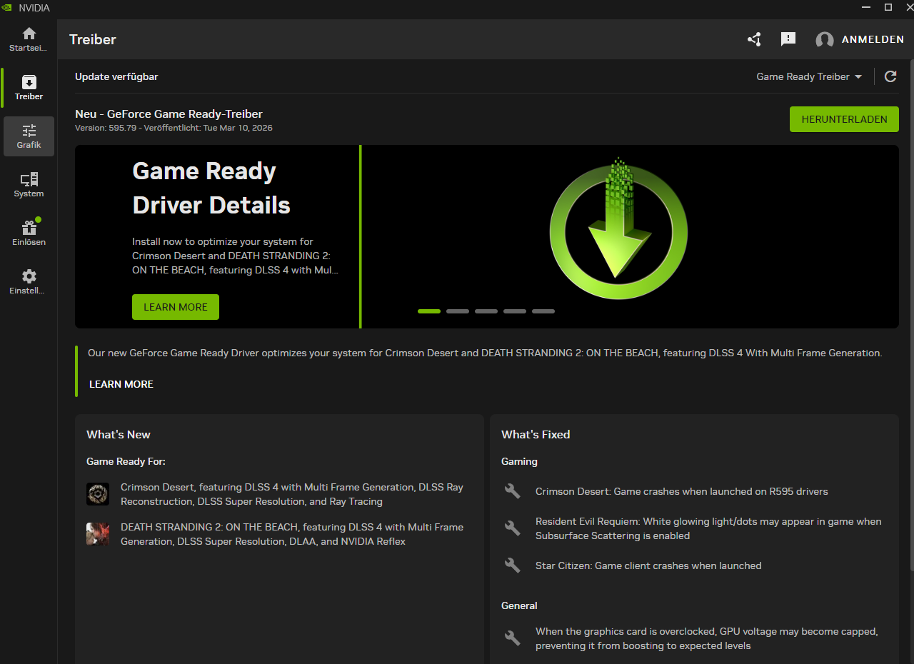

Hast du ieine Mainboard Software von Gigabyte installiert?
Reaktionen: MeisterJoda
@xXDariusXx Ja wurde alles gecheckt..die Jungs haben so viele Programme zur Überwachung und sowas runter geladen..einer hat ja auch über teamviever viel geschaut und so.
