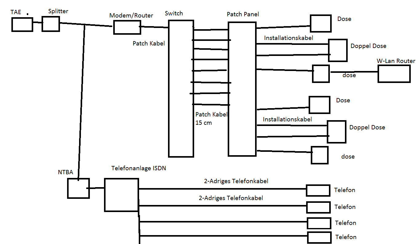

Mach doch bitte eine Skizze wie es aktuell aussieht und wo ihr hinterher was haben wollt.
beziehungsweise mach Fotos vom IST zustand, das ist noch besser.

ja richtig so, ich hab da mal was gezeichnet, siehe anhang.
ob du einen Switch brauchst?
hat dein Modem denn 8 Netzwerkbuchsen?
ich glaube nicht ;)
wie kompliziert das ganze wird, hängt natürlich davon ab, wie einfach man bei euch die Kabel legen kann.
ach ja, wegen dem Preis der TK: erst beste ISDN Telefonanlage mit 4 Teilnehmern: http://www.mix-computer.de/html/product/detail.html?artNo=OHDR04&
Weg der Verbindungen:
Hauptleitung
Modem
8-Switch
Vergiss den Router nicht, der zwischen Modem & Switch gehört. Wobei es schwierig wird heutzutage noch Modems zu finden, die nicht auch direkt Routerfunktionen besitzen.
Frage: wofür brauche ich den Switch? Kann ich nicht vom Modem direkt aufs Patchpannel gehen?
Nein. Der Switch ist quasi der Verteiler für das Netzwerk. Das Patchpanel ist nichts anderes als ein zentraler Ankunftsort für die Installationskabel. Richtig "zusammenlaufen" tut das Netzwerk erst im Switch.
Welche Kabel lege ich vom Patchpannel zu den Dosen? Cat6 wäre in Zukunft besser, oder?
Verlegekabel, auch Installationskabel genannt. Auf keinen Fall Patchkabel. Cat6 ist in Ordnung, brauchst dir aber nicht den Kopf drüber zerbrechen ;) Verleg die Kabel lieber in Leerrohren, falls in (ferner) Zukunft doch ein Wechsel der Kabelstruktur erforderlich wird.
Und geize um Himmelswillen nicht mit den Dosen/Buchsen. Fürs Wohnzimmer bspw. würde ich ohne zu Blinzeln 4 Buchsen (2 Doppeldosen) nehmen - mindestens. Heutzutage und besonders in Zukunft hat jedes nicht-mobile Endgerät LAN-Buchsen. Fernseher, HTPC, Konsole, Receiver, WLAN-Access Point etc., was weiß ich. Da ist es angenehmer direkt vom Endgerät in die Wand zu gehen, statt irgendwann festzustellen dass man nicht genügend Buchsen gewählt hat und anfängt mit noch einem Switch rumzumachen.
Patchpanel & Switch müssen dann entsprechend größer dimensioniert werden. Pack das alles in einen schönen Netzwerkschrank, dann hast du eine saubere Sache.
Oh, und nicht zu vergessen: Die Verkabelung kann auch für die Telefonie genutzt werden. Es müssen nur die Kabel der Telefone gewechselt werden und man kann sie dann an die RJ45-Buchsen anschließen - die entsprechende Buchse am Patchpanel darf dann aber nicht auf den Switch gehen, sondern geht auf eine Telefonanlage.

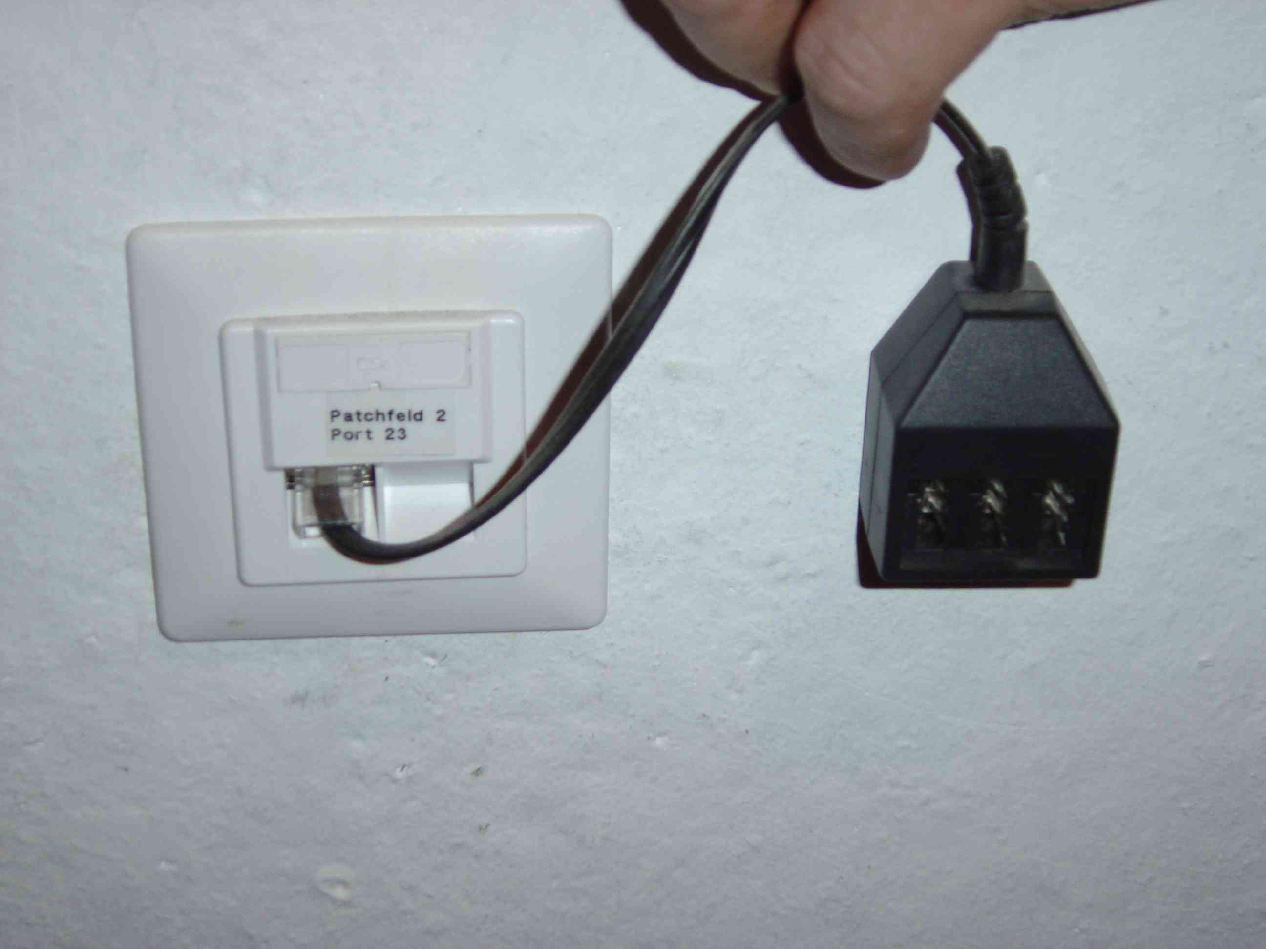

das mit den RJ45 Steckern an den Telefonen meint t-6 so:
du machst an jedes Telefon einen Adapter auf RJ45
die Telefone Steckst du ganz einfach in den Netzwerkanschluss.
Statt vom Patchpanel zum Switch gehst du vom Patchpanel auf die Telefonanlage.
so kannst du quasi Wahlfrei jede Netzwerkdose zur Telefondose umkonfigurieren.
Der Vorteil ist ganz klar, dass man Flexibler wird und überall das gleiche hat.
so eben:
Nee, ich meinte tatsächlich Kabel ^^ Keine TAE-RJ45-Adapter, sondern tatsächlich das normale RJ11-TAE-Kabel des Telefons gegen ein RJ11-RJ11 oder RJ11/RJ45 auszutauschen. Weniger Übergänge.
Das dann überschüssige TAE-RJ11-Kabel kann man zum Verkabeln des Patchfeldes mit der TK-Anlage verwenden, sofern nötig.
Passt denn ein RJ11 Kabel in eine RJ45 Dose?
Wie kann ich dann ein RJ11 in einen RJ45 patchfeld stecken?
