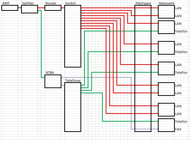

Cajolago schrieb:
2x LAN Wohnzimmer + Telefon
2x LAN Kinderzimmer 1 + Telefon
2x LAN Kinderzimmer 2 + Telefon
2x LAN Schlafzimmer
1x LAN Büro + Telefon + Fax
also ich finde ja den Vorschlag von t-6 für die Telefone auch Netzwerkdosen zu nehmen richtig gut, so ist man flexibler.
Daher würde ich das ganze so machen:
4x LAN Wohnzimmer
2x LAN Schlafzimmer
4x LAN Büro
und dann im Netzwerkschrank Definieren an welchem Anschluss was raus kommen soll:
ROT: LAN
Grün: Telefon
Blau: ISDN
wenn du das Patchpannel und den Switch groß genug wählst, dann kannst du das ganze problemlos erweitern.

Was meinst du mit groß genug?
Wie viel Ports empfiehlst du für Patch Panel und Switch?
Patchpanel: So viele Buchsen am Patchpanel wie du Buchsen in der Wohnung hast halt. Und zähle die Buchsen, nicht die Anzahl der Dosen! Es gibt Dosen mit einer einzelnen Buchse, gängiger sind aber Dosen mit 2 Buchsen. Jede Buchse braucht ein eigenes Kabel, was dann zum Patchpanel durchgeht.
Empfehlung für Anzahl der Buchsen: 2 Buchsen je Wohnraum. Ausnahme Wohnzimmer bzw. wo halt die Schrankwand mit Fernseher, Multimediagekrempel etc. steht: 4 Buchsen. Mindestens. Denke bei der Menge nicht nur an die möglichen Endgeräte (Computer, Fernseher, Media Player etc.) sondern auch an WLAN-Access Points, die auch eine eigene Buchse benötigen.
Arbeitszimmer ebenfalls 4 Buchsen, da hier idR nicht nur ein Computer steht, sondern noch so Sachen wie Telefon, netzwerkfähiger Drucker etc.
Beispielrechnung (2 Kinderzimmer, 1 Schlafzimmer, 1 Arbeitszimmer, 1 Wohnzimmer): 2+2+2+4+4 = 14 Buchsen im Wohnraum = mindestens 14 Buchsen am Patchpanel.
Da Patchpanel nicht so teuer sind, nimmst du direkt ein 24er und hast Reserven für die Zukunft.
Switch: Die Rechnung wäre "soviele Buchsen wie netzwerkfähige Geräte (Computer, LAN-Drucker, NAS, WLAN-APs, Fernseher, Media Player etc. pp.) + 1 für die Verbindung zum Router. Der Einfachheit halber nimmst du aber gemessen am Patchpanel-Beispiel ebenfalls ein 24er. Für Reserven.
Man kann nie genug Buchsen haben.
