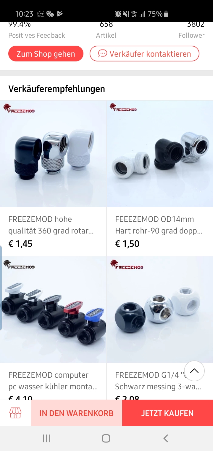

Wie sieht es mit freezmod winkeln aus ein Geheimtipp aus nem anderen Forum für 1.50 pro winkel .
Scho mal jemand benutzt ??

Dieser Befüll- und Entlüftungsmodus ist einfach Pumpe langsam und Pumpe schnell laufen lassen. Das kannst mit jeder D5 natürlich auch händisch einstellen. Praktisch bei der Next ist halt die Temperaturabhängige Steuerung.
Mit dem Rest hab ich leider keine Erfahrung, Freezemod sagt mir nichts.
