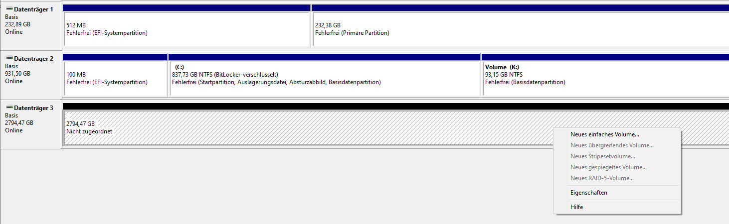

Poste hier bitte mal ein Bild/ Screenshot von der Datenträgerverwaltung, so, daß man alles wichtige in dem Fenster erkennen kann (das Fenster also entsprechend groß aufziehen)!
Wie ist die Platte mit dem Rechner verbunden? Wie verhält sich die Platte an einem anderen Rechner!?

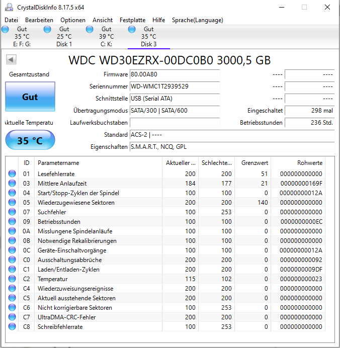

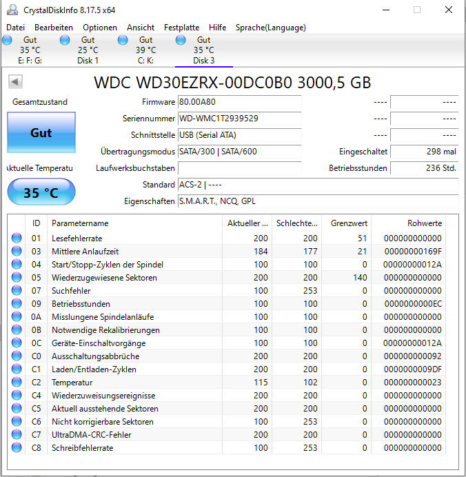

Er hat sie doch intern eingebaut. Da es sich um eine alte 3TB WD-Platte handelt, kannst du 100% davon ausgehen, dass die nicht das 3,3V "Problem" hat. Also kann man den Gerätemanager oder gleich CDI anwerfen um zu sehen ob die Platte erkannt wird und in welchem Zustand die ist.

Problem, die Festplatte scheine in der Computerverwaltung, dass sie leer ist, hat keinen Laufwerksbuchstaben.
Die Festplatte ist min. 90 % gefüllt.

Da die Hardware in Ordnung scheint, reicht ein Klon auf einer anderen Festplatte um damit zu arbeiten.
