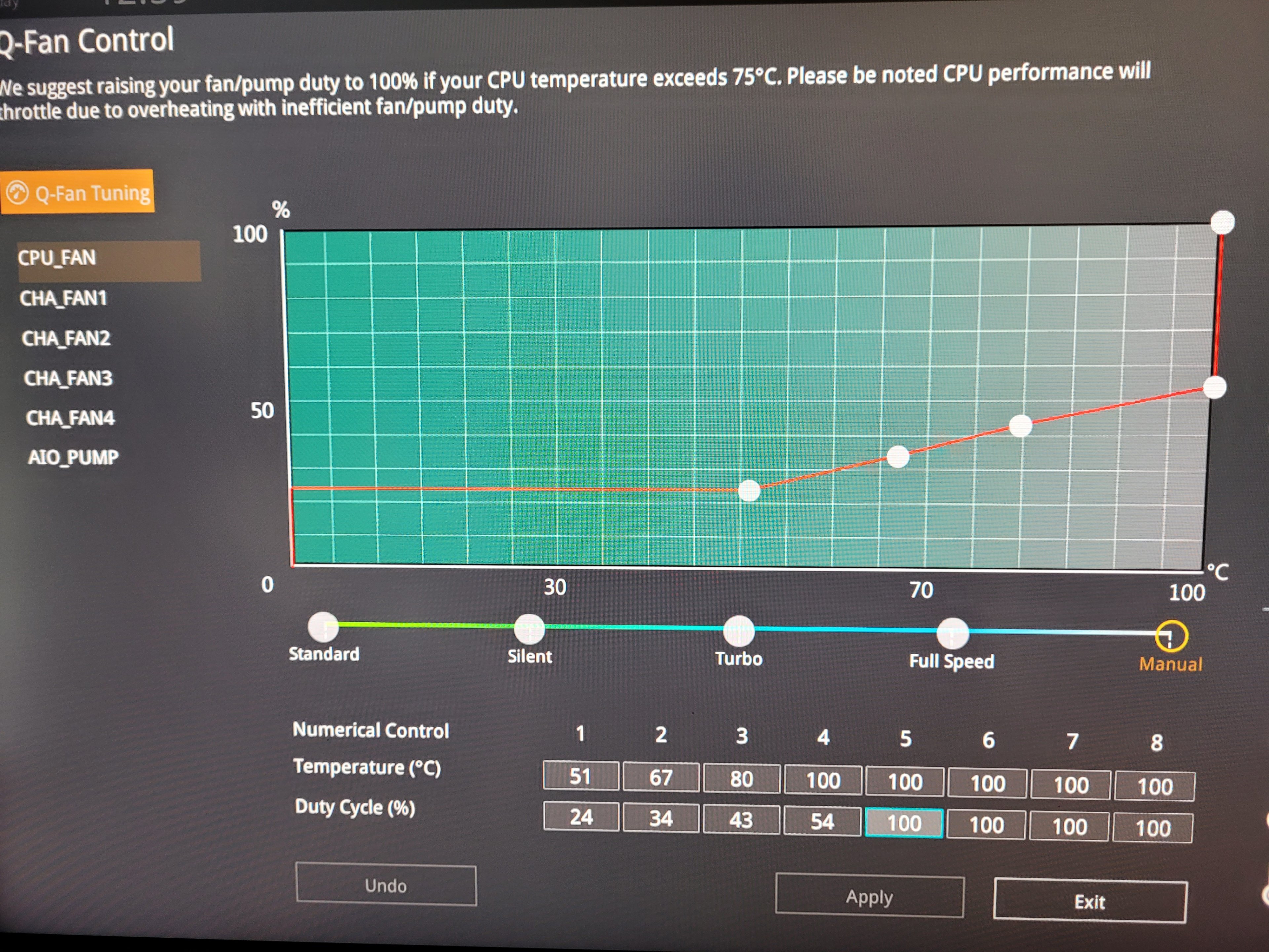

Entschuldigt bitte für die schlechte Qualität. Habs gerade nicht geschafft ausm Bios einen Screenshot zu machen.
Musste schnell per Handy.
Meintet ihr das? Da läuft z.B der CPU Lüfter wenn ich das richtig sehe höchstens 54% was ich gesehn hab.
Und versteh ich euch soweit richtig wenn alles richtig eingestellt ist, ist die Temp zwar etwas zu warm aber noch im grünen Bereich und ich kann das mal so beobachten. Ansonsten die Lüfter da etwas nachstellen?
Wenn es dir nicht zu laut ist kannst du mal 10% auf sämtliche Stufen draufpacken.
Notwendig ist das nicht.
Reaktionen: Pho3nix86 und Winston90
Richtig. Richtig ist aber auch, dass die CPU runtertaktet, wenn sie 95°C erreichst. Du brauchst also keine Angst zu haben, dass du etwas kaputt machst. Die CPU hat die eigene Temperatur im Blick und reguliert entsprechend.
Meine eigene Lüfterkurve ist deutlich aggressiver eingestellt, aber ich habe beim Zocken auch immer Kopfhörer auf. Und im Office/Desktop-Betrieb passiert es nur selten, dass die Lüfter merklich aufdrehen. Kommt aber durchaus vor.
Bei der Lüftersteuerung gibt es nicht die eine einzige richtige Konfiguration. Kommt auf die eigenen Präferenzen und das System an.
Aber nur um dir ein Beispiel zu geben. Bei mir läuft der CPU Kühler bei 50°C mit ca. 50%. Und bei 70°C schon mit ca. 75% und bei 85°C mit 90%. Das ist natürlich wesentlich lauter als bei dir.
