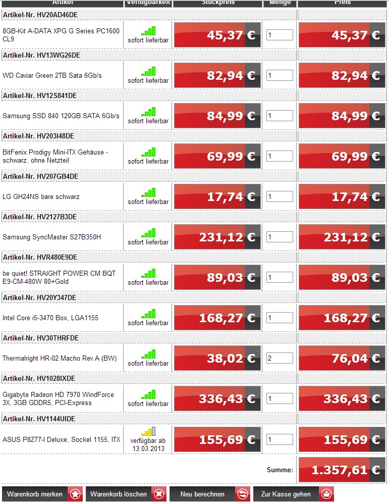

Guten Abend zusammen.
Habe mir eben ein neues System zusammengestellt, dass mein altes etwas in die Tage gekommenes ersetzen soll.
Hauptanwendungsgebiet ist Gaming, gelegentlich evtl etwas Bild und Videobearbeitung.
Irgendwelche Verbesserungsvorschläge?

als dann:
der ram kommt mir gerade etwas teuer vor
platte und ssd passen
gehäuse ist geschmackssache
ein macho hat eine ähnliche gute leistung kostet aber deutlich weniger
nt passt (ist der nachfolger meines aktuellen)
cpu passt
graka sollte leise sein
brauchst du solch ein teures brett überhaupt?/was ist der sinn dahinter?
Der Sinn ist mini ITX. Dort kostet Qualität noch etwas.
Anstelle der 680 würde ich mir eine HD7950 übertakten.
7970GHZ Windforce, falls sie in Gehäuse passt. Die 7970ghz ist in hohen Auflösungen schneller :)

Eine übertaktete 7950 kommt doch aber nicht an die Gtx680 Windforce ran?
@Sjem
Hab mir eben ein Paar Benchmarks angesehen und die 7970 ist oft nur bei einer Auflösung größer als 1920x1080
besser oder stimmt das nicht?!
alles suboptimaler überteuerter Kram. Solche Komponenten indizieren dass dir entweder das Geld völlig egal ist oder du wenig Ahnung von P/L stimmigen Setups hast.
In jedem Test und in den FAQ ist zu sehn dass es keinerlei Leistungsunterschied zu nem Standard i5 gibt und übertakten sinnfrei ist im Leistungsbereich eines i5

Und die 680 kauft niemand, da sie einfach kaum Mehrleistung bietet die den Preis von satten 430€ gerechtfertigt
entweder 670 oc http://geizhals.de/gigabyte-geforce-gtx-670-oc-gv-n670oc-2gd-a774003.html
oder 7970 http://geizhals.de/gigabyte-radeon-hd-7970-gv-r797oc-3gd-a724074.html
dabei sparst du 240€ und hast quasi keinen spürbaren Leistungsunterschied

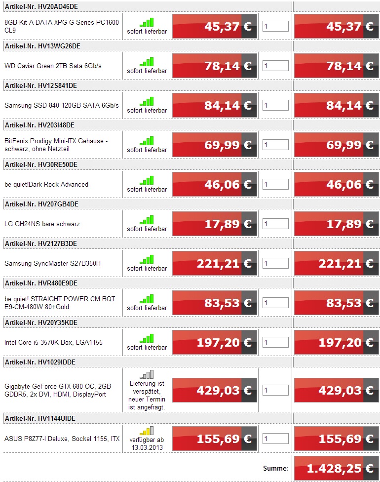

Vorschläge wurden berücksichtigt.
seit dem Treiber update scheint die 7970 tatsächlich besser als die 680 zu sein.
Das von dir vorgeschlagene Board kommt leider nicht in frage da ich unbedingt das Prodigy haben möchte und es nur mini-itx unterstützt.
Andere mini-ITX Boards sind aufgrund der Cpu Kühler Problematik ebenfalls ausgeschlossen.
So nun besser?

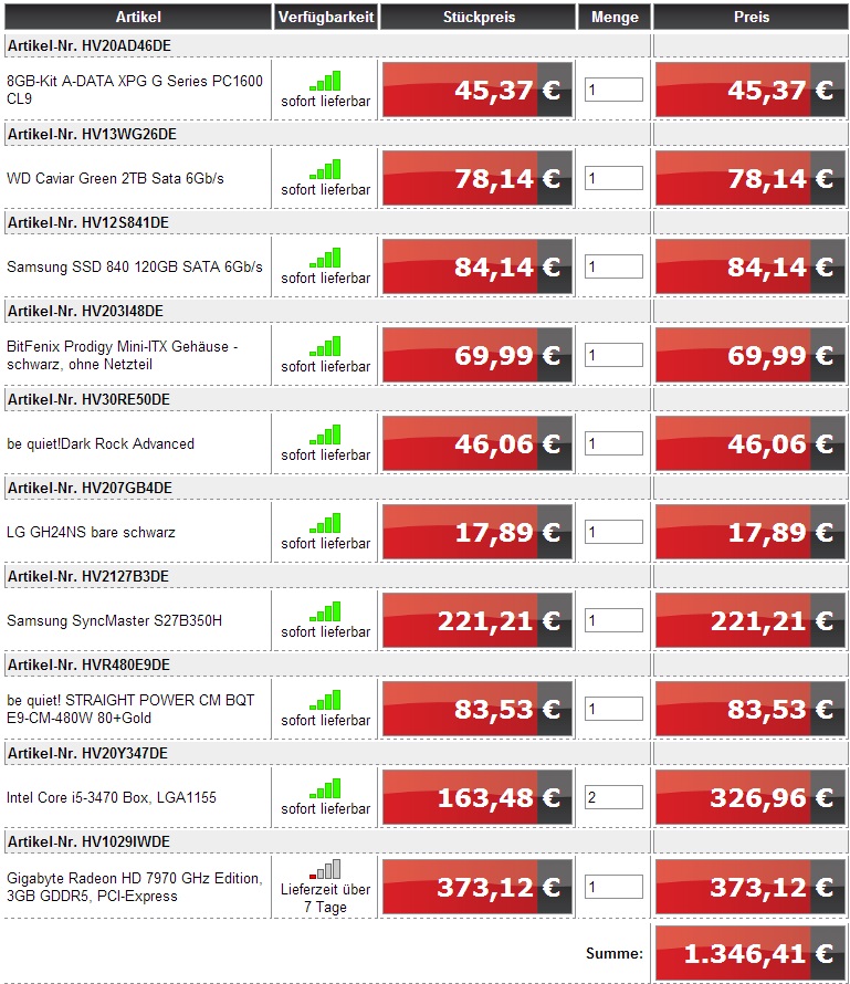

Bleib bei einer CPU und pack lieber noch 130GB zur SSD drauf ;) Dann kommst du auch billiger.
kauf keine green platte den wenn du dort auch spiele frauf hast hast du ingame nachladeruckler. ein 80€ z77 board reicht auch sowie eine 670oc von gigabyte;)
und mit dem gesparrten geld eine 256gb ssd rein

Zum Thema:
Wenn du einen normalen Prozessor kaufen wirst, brauchst du kein 150€ Z77 Board.
Entweder K+Z77
oder "non K"+H77
Der Kühler passt ins Prodigy siehe hier
