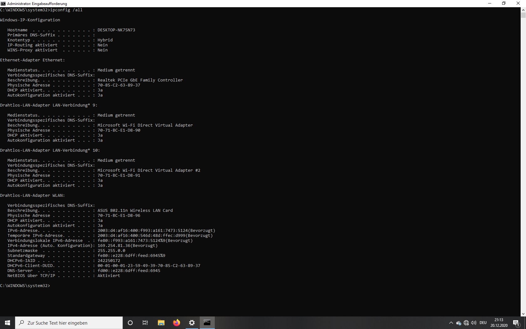

Kannst auch hier die Ausgabe von ipconfig /all des "kaputten" Clients posten, vielleicht sieht man was.
Entweder das bereits erwähnte Netzwerkprofil oder worauf ich eher tippen würde: Fest eingestellte (falsche) IP für den WLAN-Netzwerkadapter unter Windows. In dem Fall macht der PC natürlich korrekterweise keine Anfrage nach einer IP bei der Fritzbox.

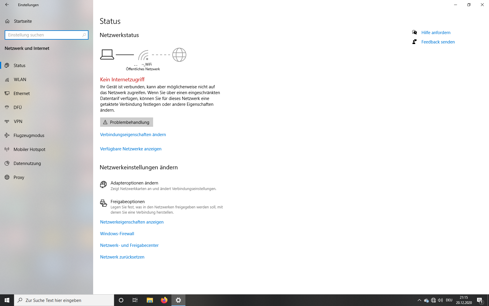

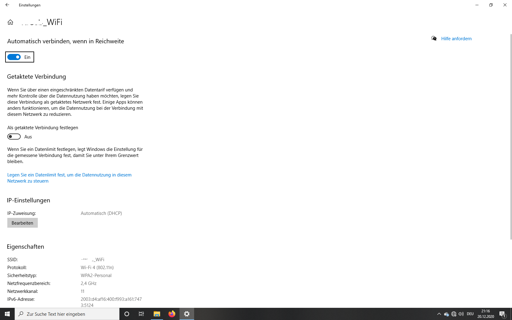

Und hier noch der Beweis, dass ich NICHT zwischen privat und öffentlich wechseln kann, trotz Admin-Rechte.

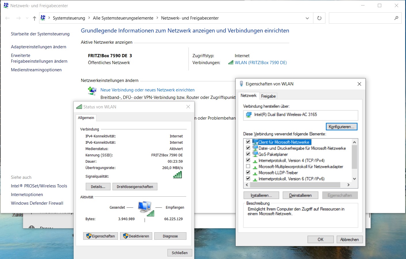

Es scheint so als ob er erst überhaupt keine IP zugewiesen bekommt. Wie sieht es in den Netzwerk Eigenschaften aus sind da auch alle Häkchen drin?

Vergib dem Client eine statische IP-Adresse außerhalb des DHCP-Pools, Standard-Gateway und DNS-Server ist die IP-Adresse der Fritzbox.
Jetzt im Augenblick hat der Client eine APIPA-Adresse, damit wird auch kein Ping funktionieren.

@Vegeta59 Häkchen sind alle da

in #14 das rechte kleine Bild:
Internetprotokoll, Version 4 (TCP/IPv4) - markieren (draufklicken) - Eigenschaften - Folgende IP-Adressen verwenden - hier eine statische IP-Adresse eintragen, Subnetzmaske 255.255.255.0, Standardgateway IP-Adresse der Fritzbox, DNS ebenso IP-Adresse der Fritzbox (alternativer DNS meinetwegen 1.1.1.1 oder 8.8.8.8) - OK, evtl. Neustart (Windows zickt bei Veränderungen am Netzwerkstack gerne mal rum, deshalb Neustart).
