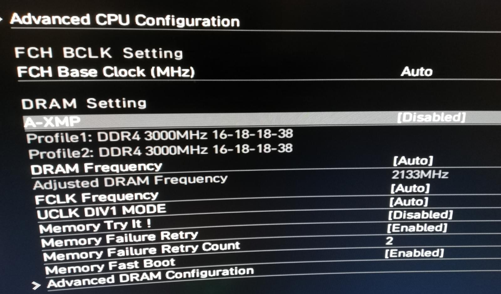

Ich habe noch ein Bild vom aktuellen Bios hochgeladen. Ich muss zugeben, dass ich mich damit etwas weniger auskenne. Im Bios kann ich höchstens eine CPU übertakten.

Da ist doch grade der Punkt "A-XMP" markiert.
Stell das mal auf "enabled" und probier dich durch die verschiedenen Profile. Höchstwahrscheinlich läuft er mit 2933MHz stabil im XMP
Leider Fehlanzeige. Ich habe A-XMP aktiviert und bin sämtliche Profile durchgegangen. Mit 2 Ramriegeln bootet der Pc nicht.
dann XMP aus und verschiedene Taktfrequenzen durchtesten. Da es zuvor stabil lief, muss es damit zusammen hängen.

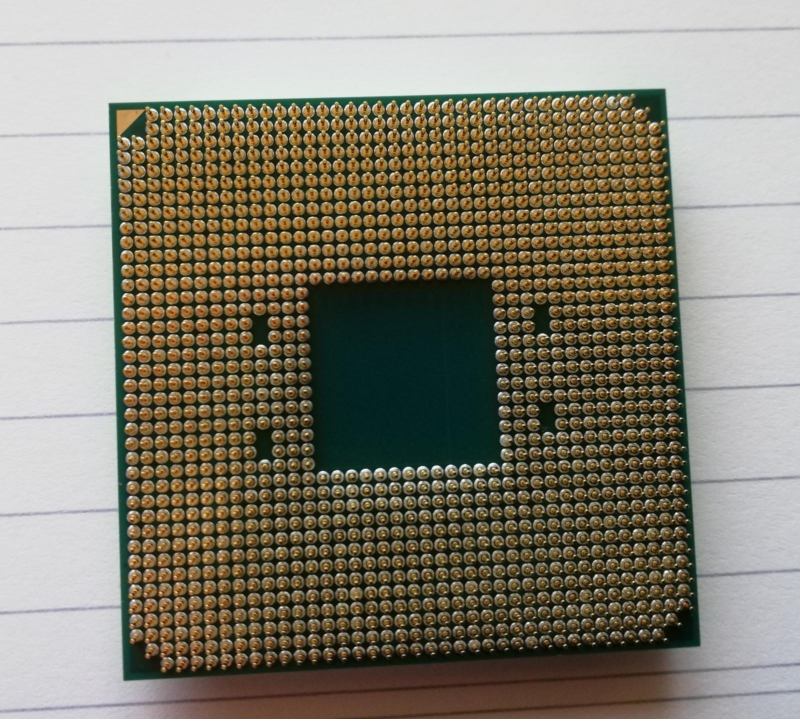

Hast du die CPU noch ausgebaut?
Wenn ja mach doch mal ein Foto von der Unterseite.
(Also eins wo man auch gut die einzelnen Pins sehen kann) ^^
Manchmal übersieht man manchmal ja auch was und zwanzig Augen sehen vlt mehr als zwei.
Wäre auf jeden Fall ein merkwürdiger Fall wenn eine Neue und vorher nie gebrauchte CPU out of the Box defekt wäre.
Ja. Hier ist ein Foto von der Unterseite.
