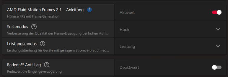

das hatte der 25.10.2 auch schon drinNo_Toxic_Gamer schrieb:Der 25.11.1 enthält nun auch AFMF 2.1 "Fast Motion

RDNA3 hat es auch.No_Toxic_Gamer schrieb:Keine Ahnung ob für alle RDNA oder nur RDNA3/4

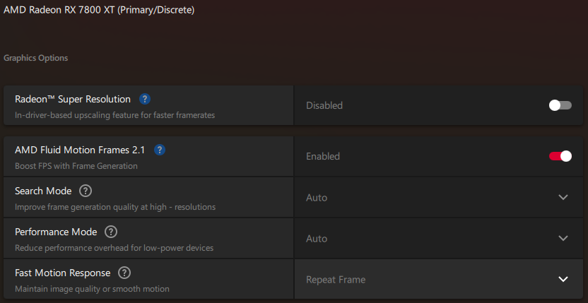

No_Toxic_Gamer schrieb:Der 25.11.1 enthält nun auch AFMF 2.1 "Fast Motion" Option ohne große Ankündigung.
Hatte seit August doch auch mal dem neuen treiber eine Chance gegeben.coxon schrieb:RDNA3 hat es auch.
Star Citizen lief leider mit dem neuen Treiber immer noch nicht mit Vulkan.
Genau wie die 2 Treiber davor.
Also sollte man wieder den August Treiber verwenden für Star Citizen. Schade.
Aber dieses Fast Motion hat meine RDNA 2 auch nicht.
Da blieb alles wie vorher.
Also ist Fast Motion wohl ausschließlich für RDNA 3 & 4.
