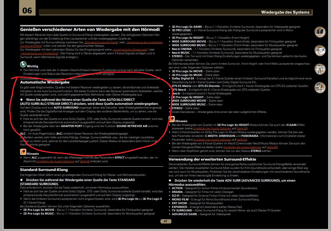

Habe die Seite im Handbuch gefunden.
Versteh ich das richtig, dass ich einfach auf Auto stellen soll?
Vorweg: Die Boxen sind alle mit dem beiliegenden Mikrofon eingemessen und hat alles erkannt.

Wenn du keine Ahnung hast und/oder wechselnde Eingabeformate dann wird eine automatische Erkennung vom Hersteller wo eventuell noch Leute mit etwas Ahnung sitzen, bestimmt sinnvoller sein ;)

Von welcher Quelle spielst du den Ton an den AVR? Wenn du den Ton vom internen Receiver des TV an den AVR spielst, kann es durchaus sein, dass du kein DTS etc angezeigt bekommst. Nicht jeder TV kann DTS oder Dolby ausgeben. In dem Fall wird PCM ausgegeben. Dementsprechend kannst du deinen AVR auf Auto lassen.
