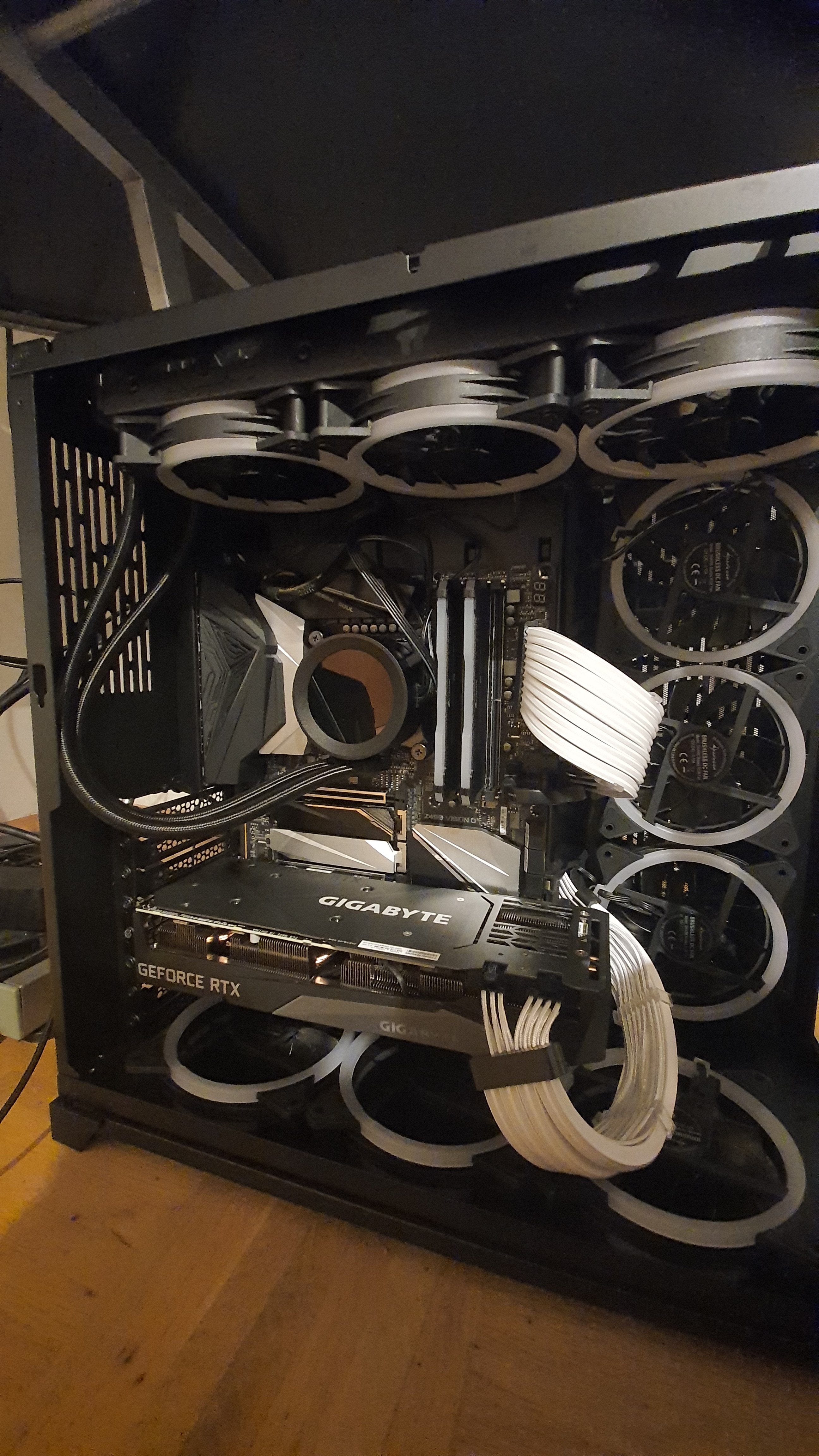

Bilder sind bei solchen Problemen das beste, was dem Helfenden passieren kann. Knipps mal bitte das Innenleben.

Ein Foto vom innenleben ist im Anhang.

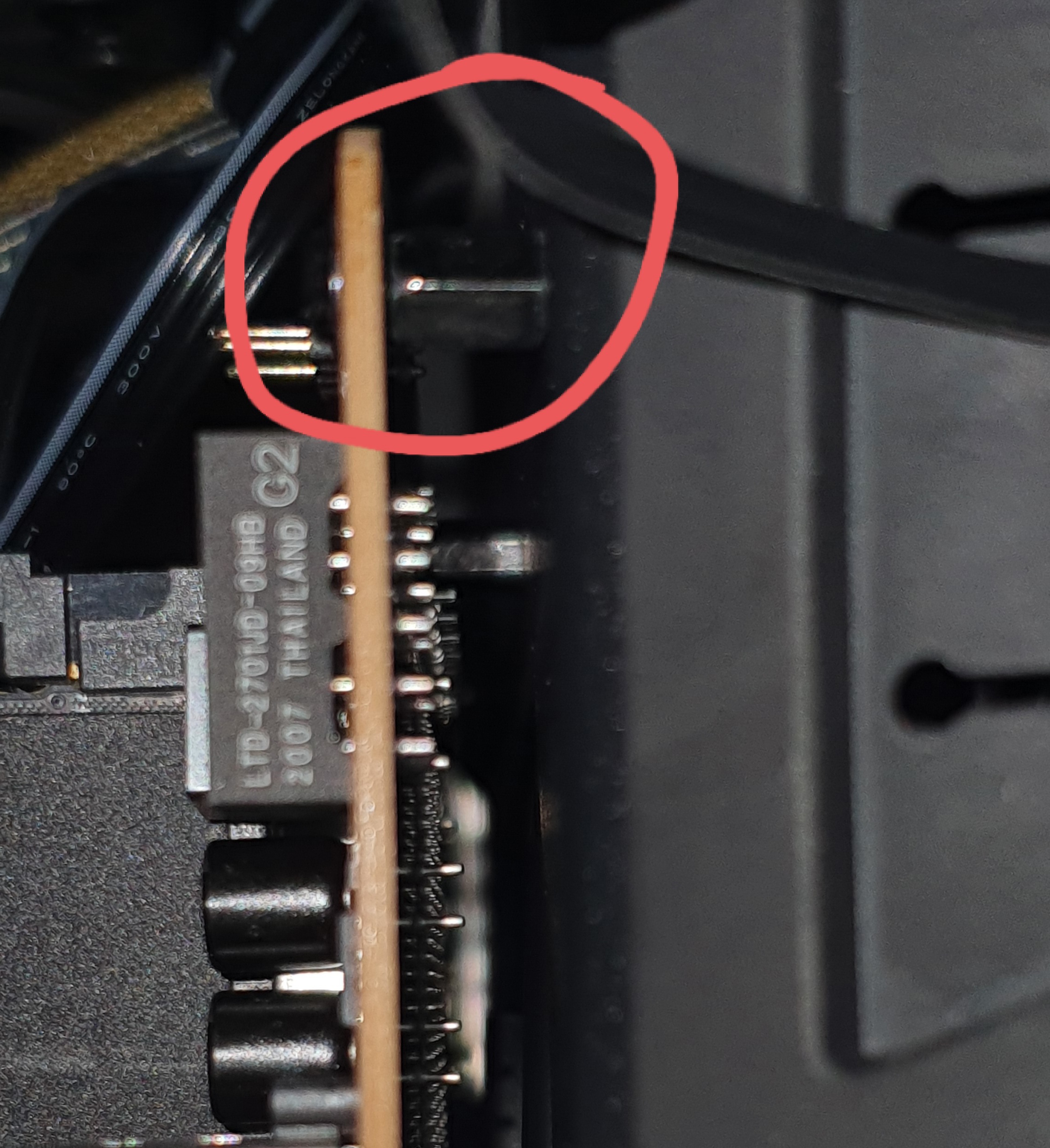

Sind unter dem Mainboard die Abstandshalter verbaut? Das sieht auf den, zugegeben schlechten, Bild nicht so aus?
Wenn das Mainboard unten aufliegt, gibt es Kurzschlüsse und das Klacken vom Netzteil kann die Kurzschluss sicherung sein.
Auch würde ich kein Netzteil nutzen was dermaßen alt ist und dazu noch ein Multirail mit mikrigen 18A pro 12V. Da hätte spätestens die RTX3070 den Dienst verweigert.
@Bully|Ossi die Platzhalter sind richtig gesetzt das Mainboard hat an keiner Stelle Kontakt mit dem Gehäuse

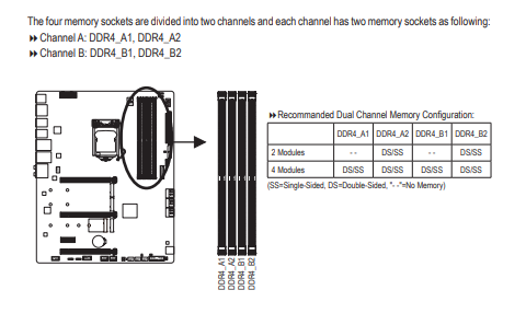

Versuch mal, Grafikkarte raus, nur 1 RAM Riegel den in A2 am besten. Auch alles andere soweit abklemmen und schauen ob du über die HDMI/DP des Mainboards wenigstens ins BIOS kommst.
