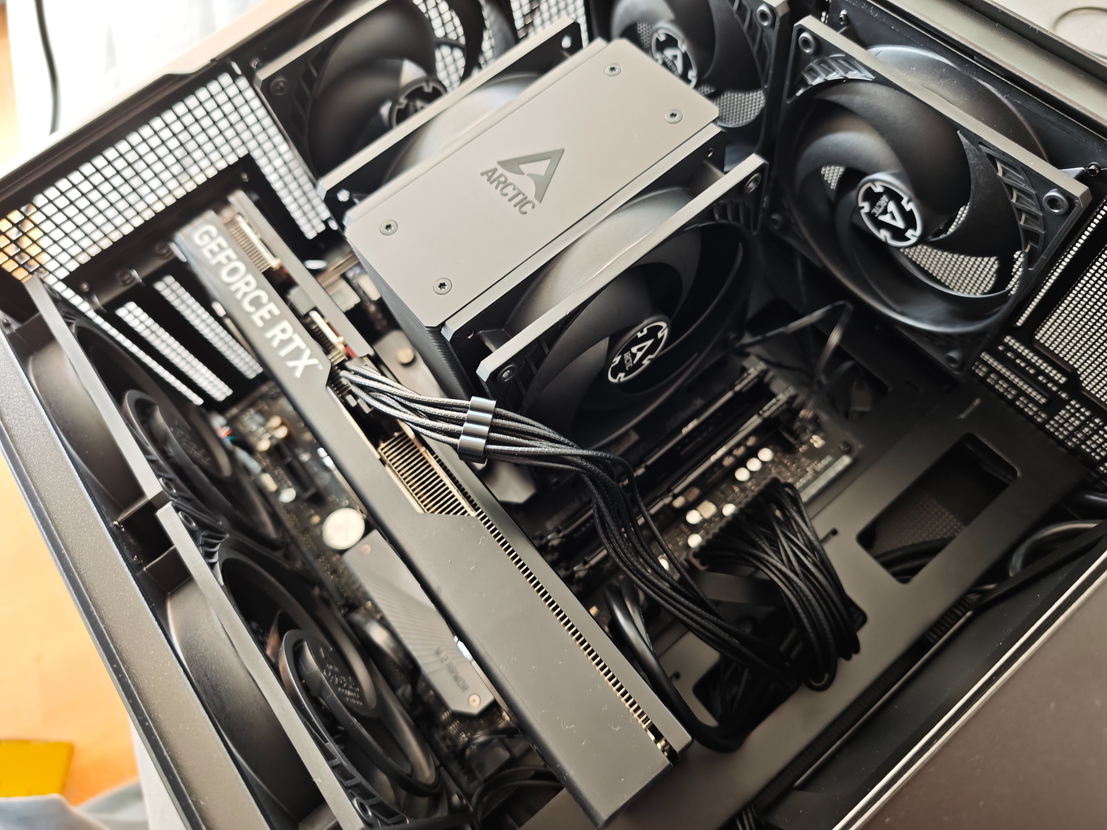

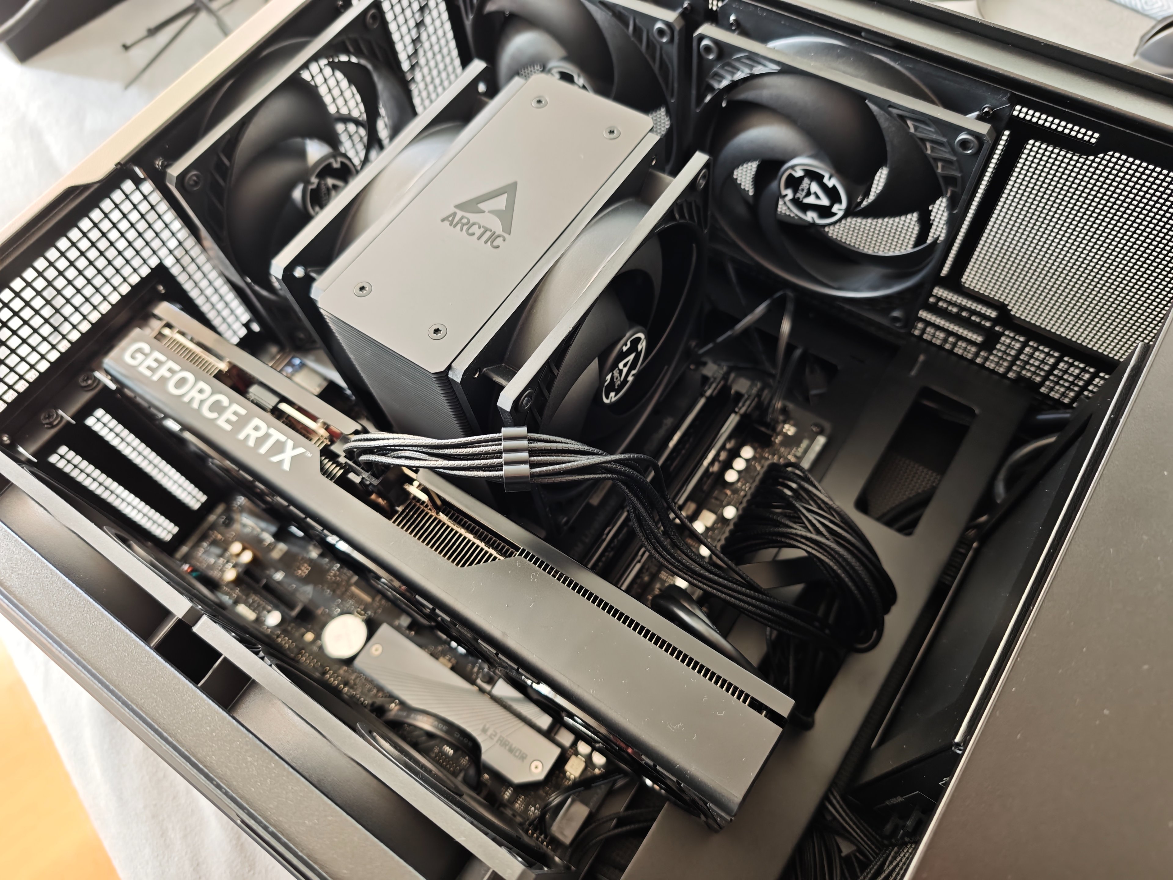

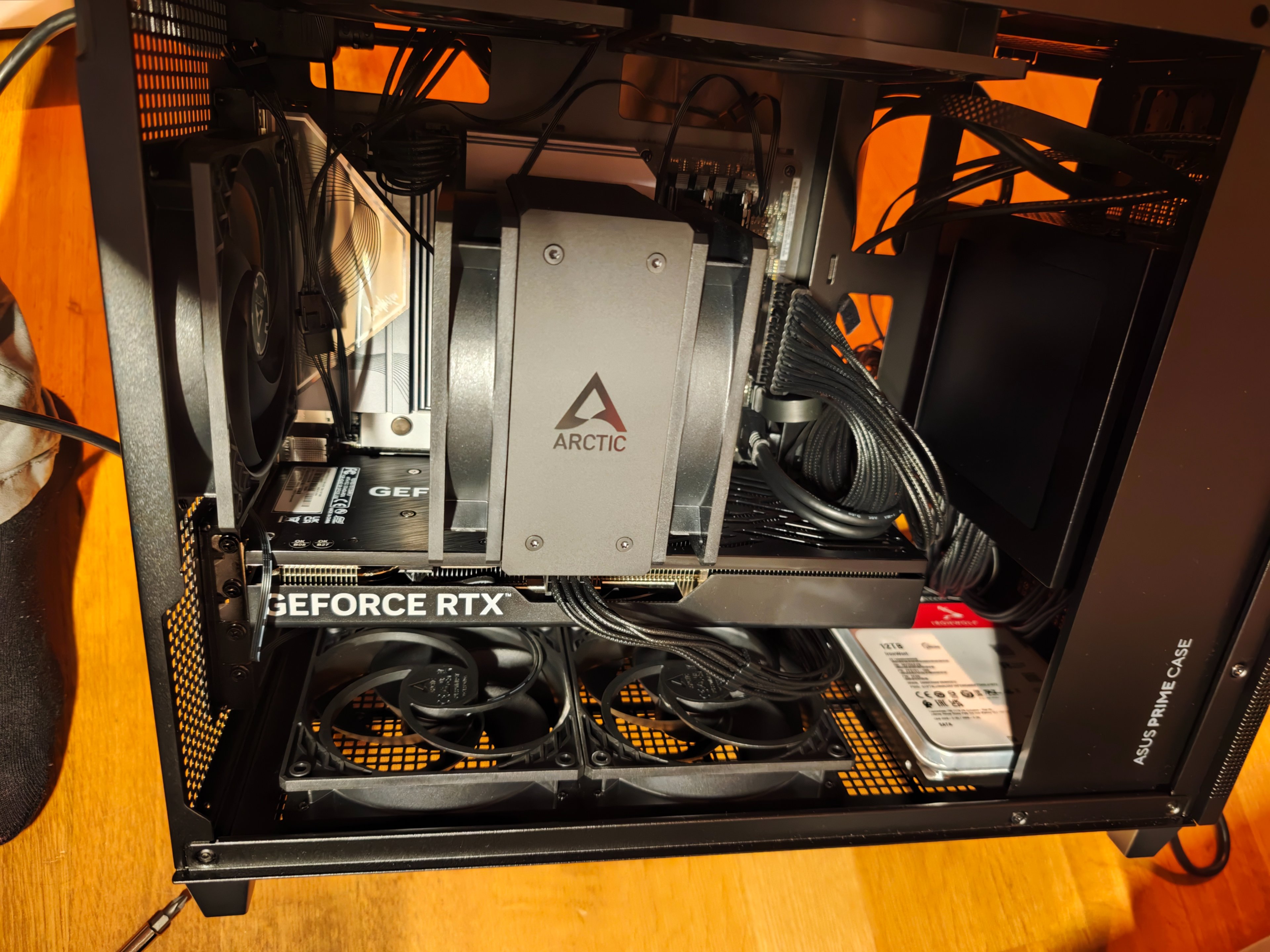

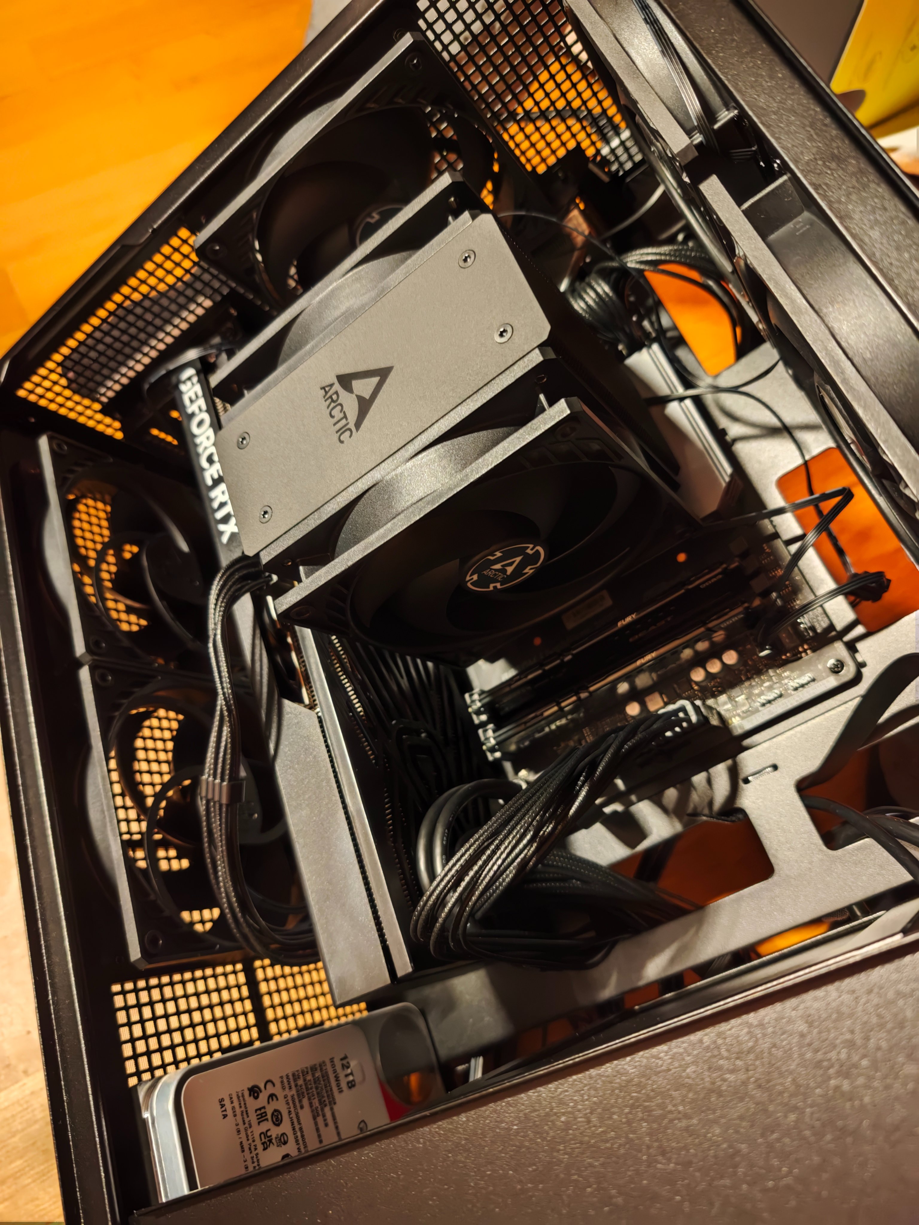

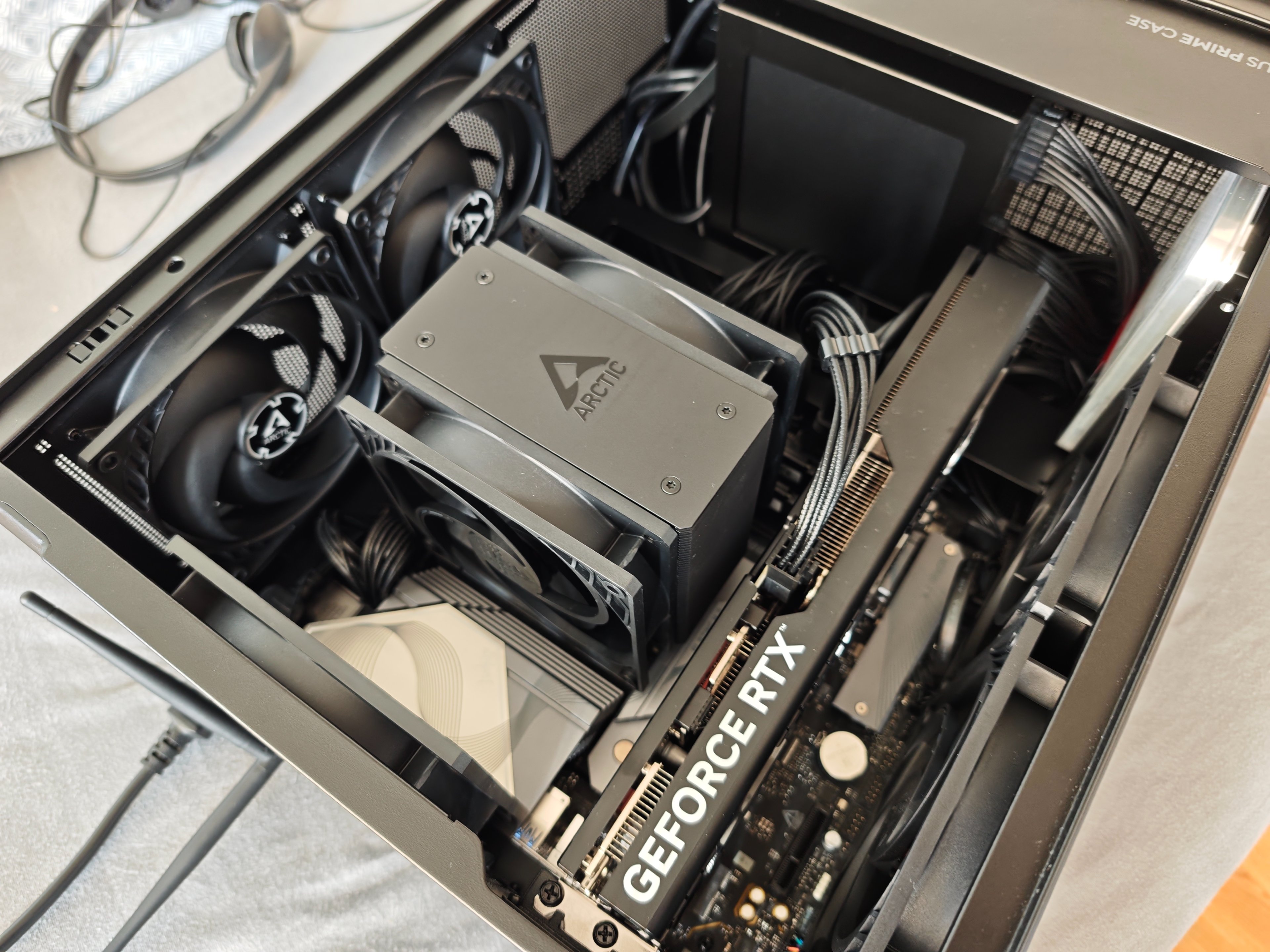

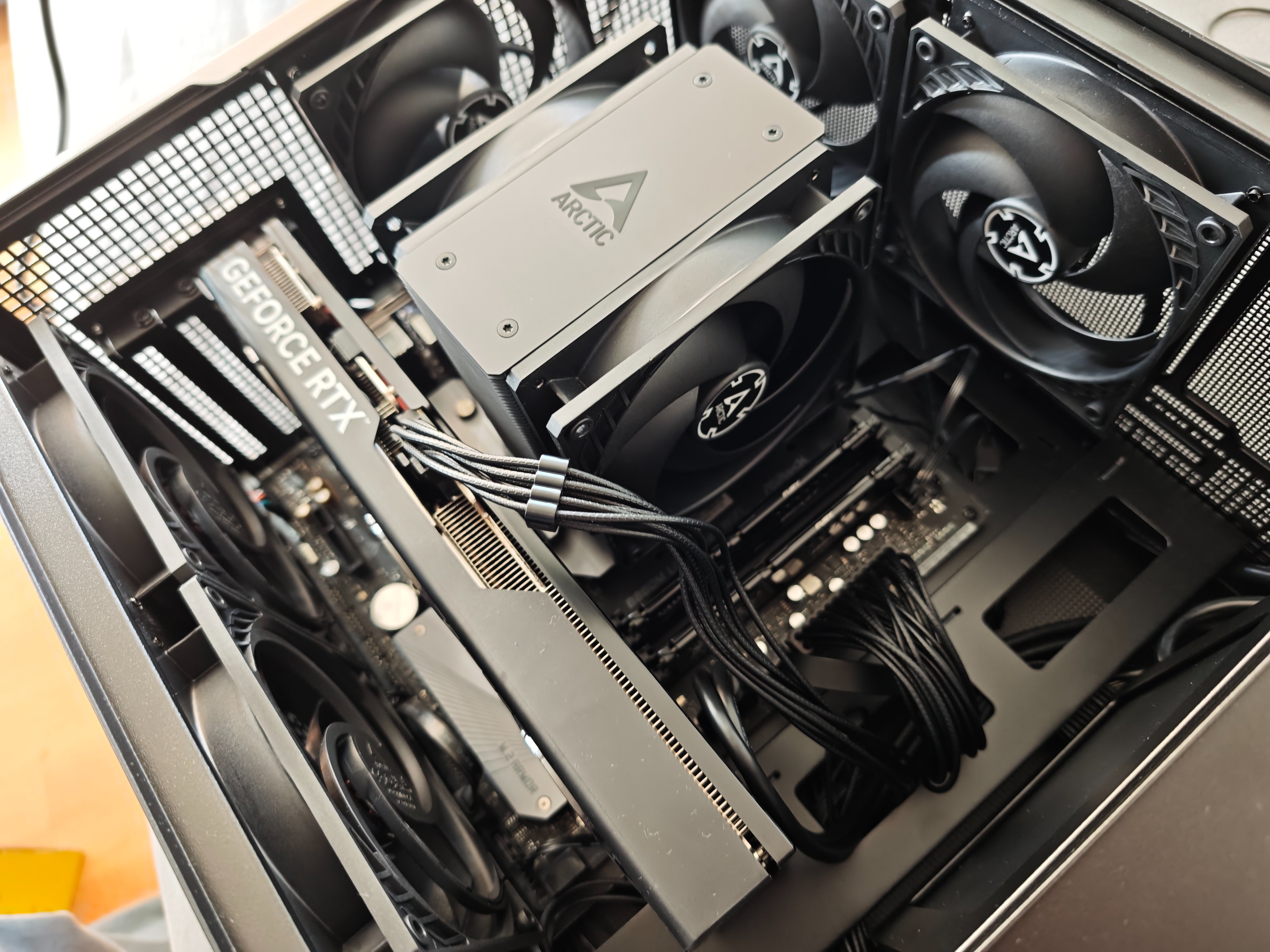

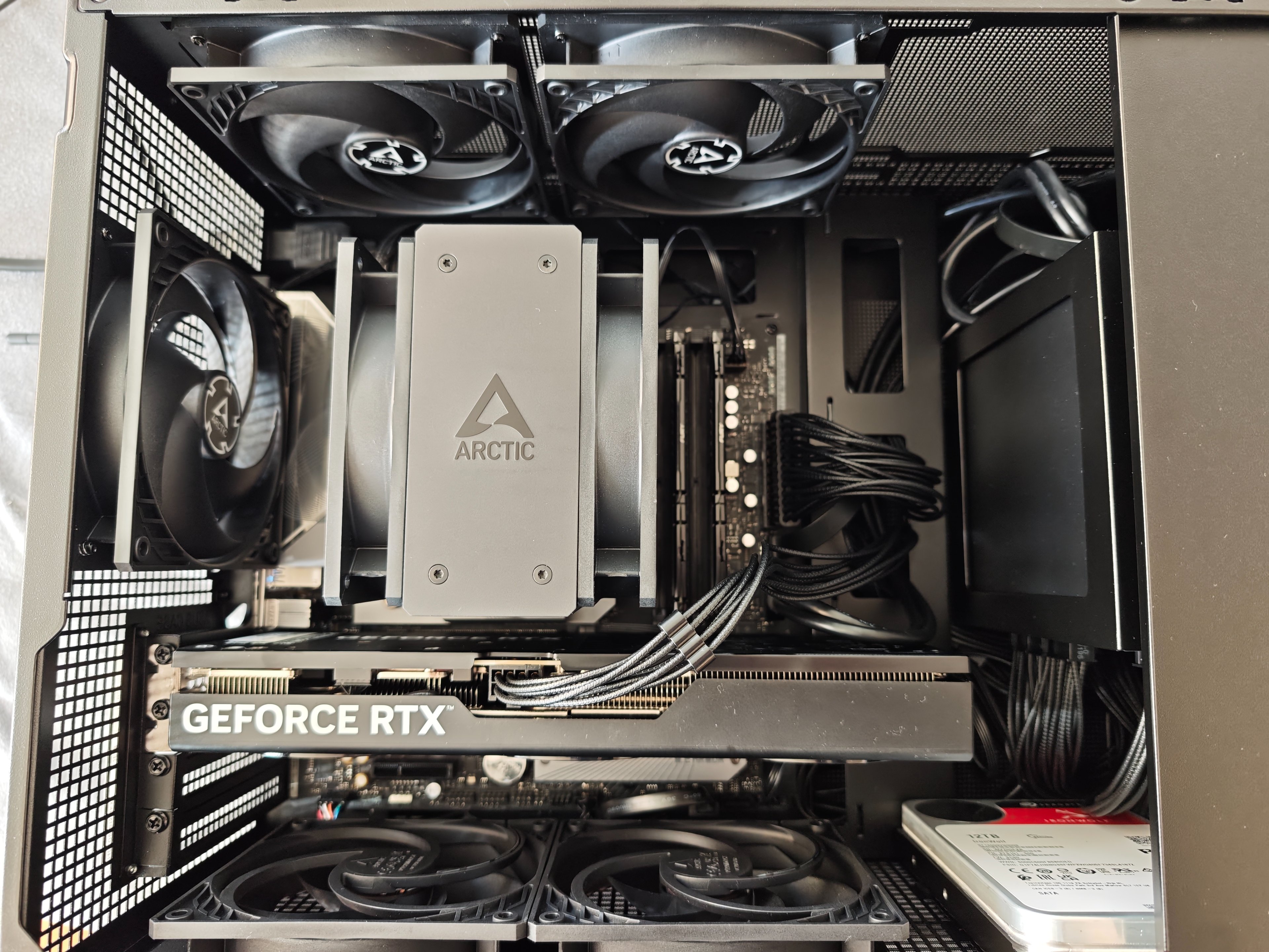

Ich habe mir diese Woche meinen neuen PC zusammengebaut. Komponenten sind folgende:
  • ASRock B860M LiveMixer WiFi
  • Intel Core Ultra 7 265K
  • Arctic Freezer 36
  • Seagate IronWolf 12TB
  • SAMSUNG 990 Pro (4000 GB)
  • Kingston FURY Beast 64 GB, 5600 MHz, DDR5
  • Gainward GeForce RTX 5060 Ti Python III OC
  • Corsair RM650e
  • ASUS Prime AP201
  • ASUS ProArt PA278CGV
  • Arctic p12 pwm 5x

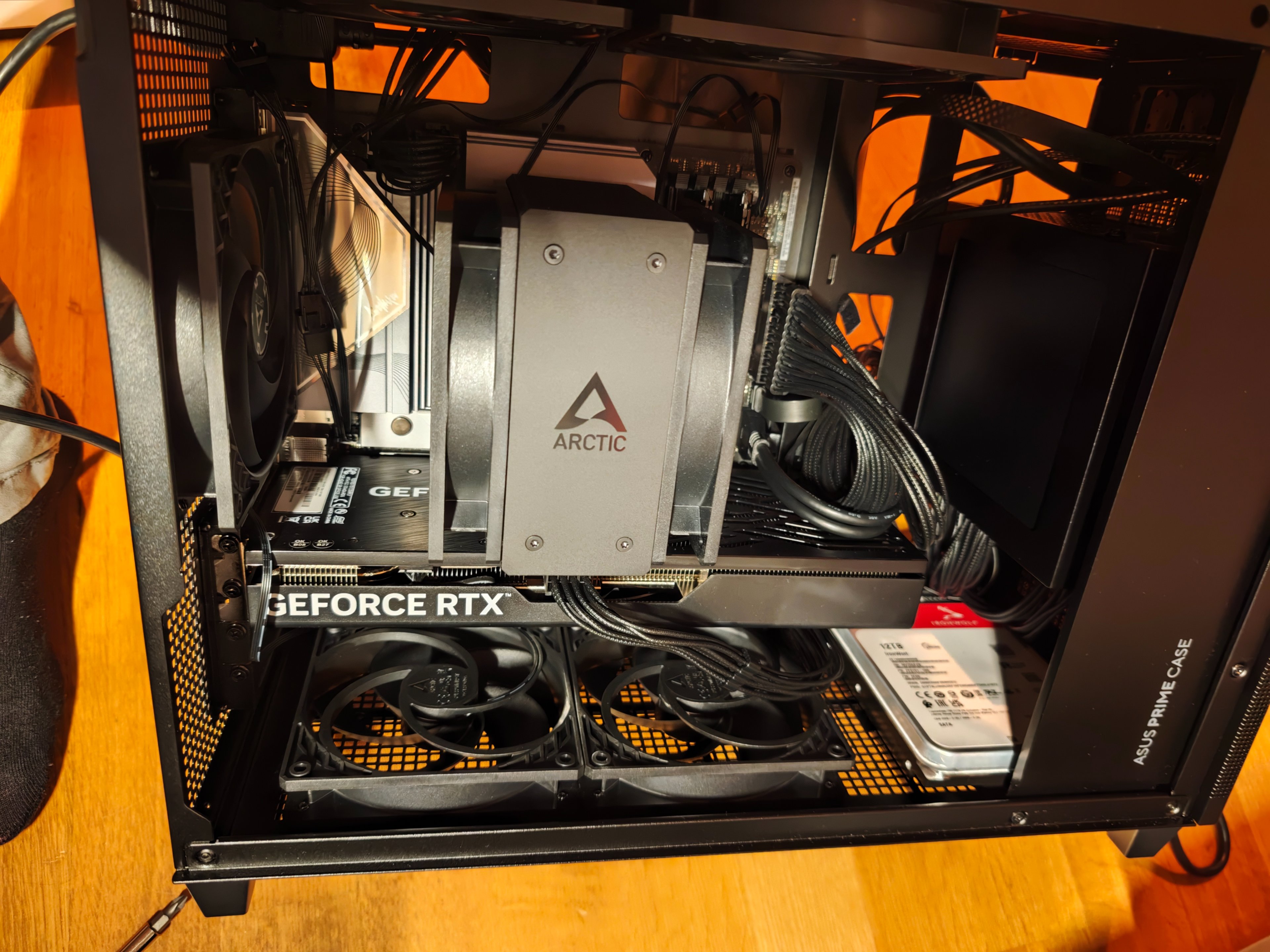

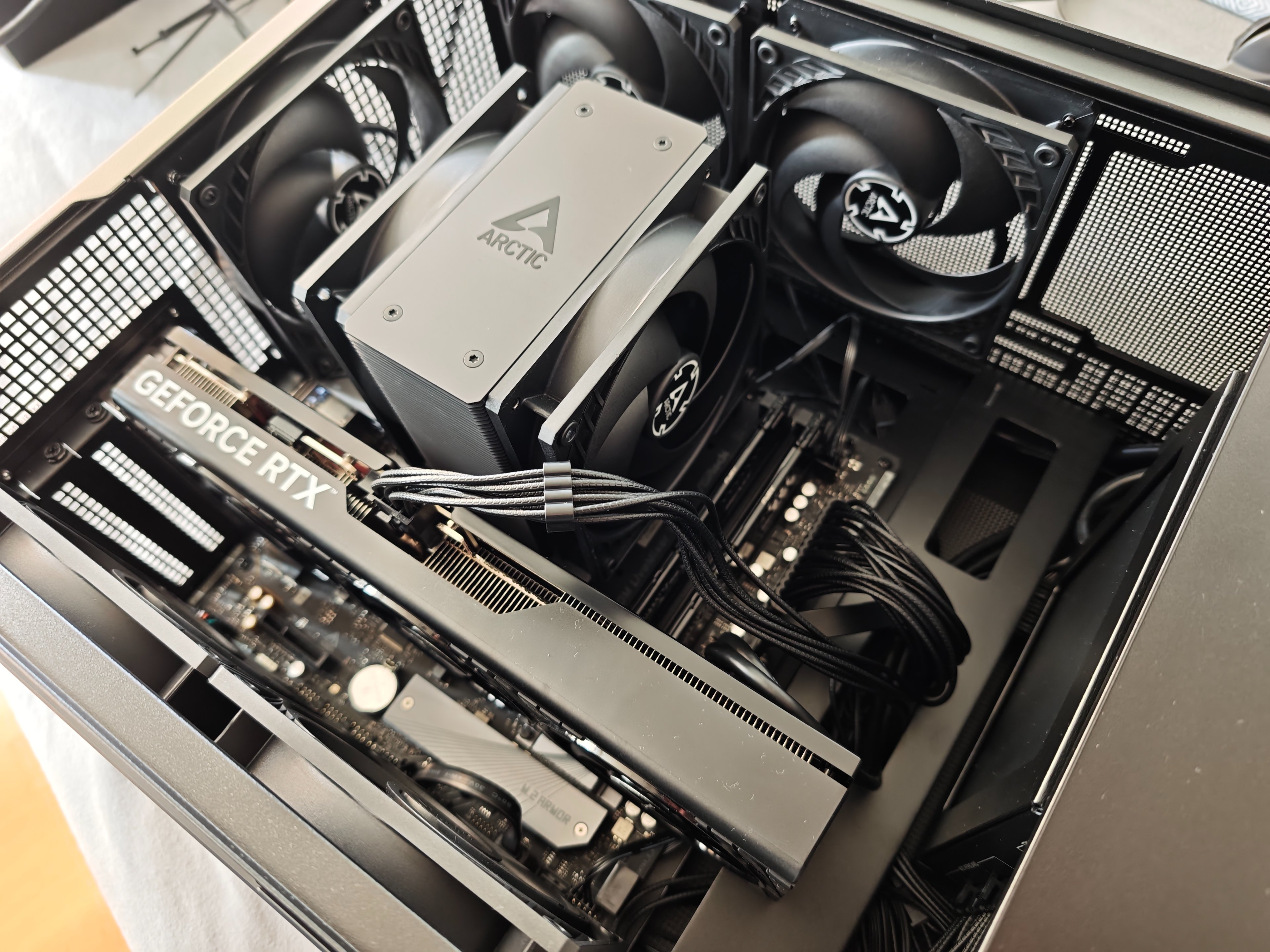

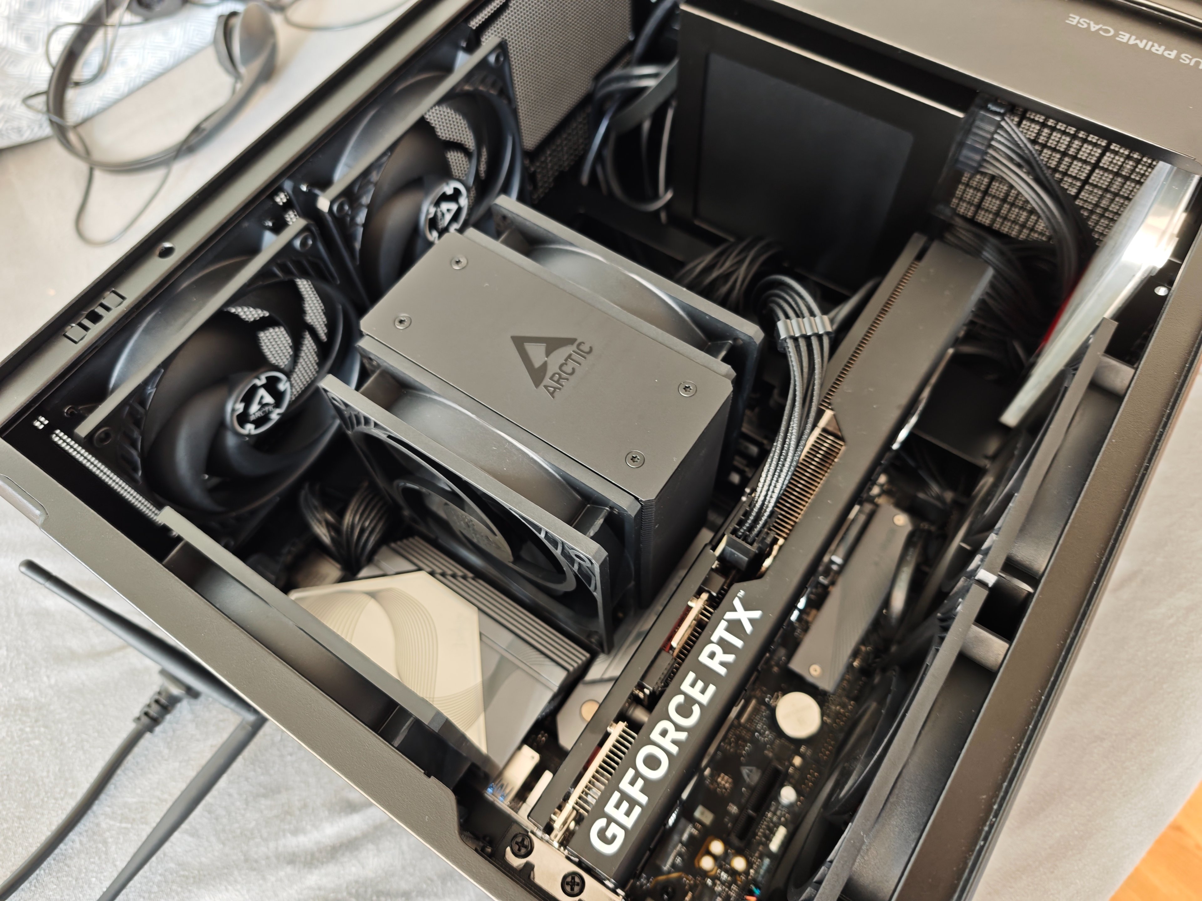

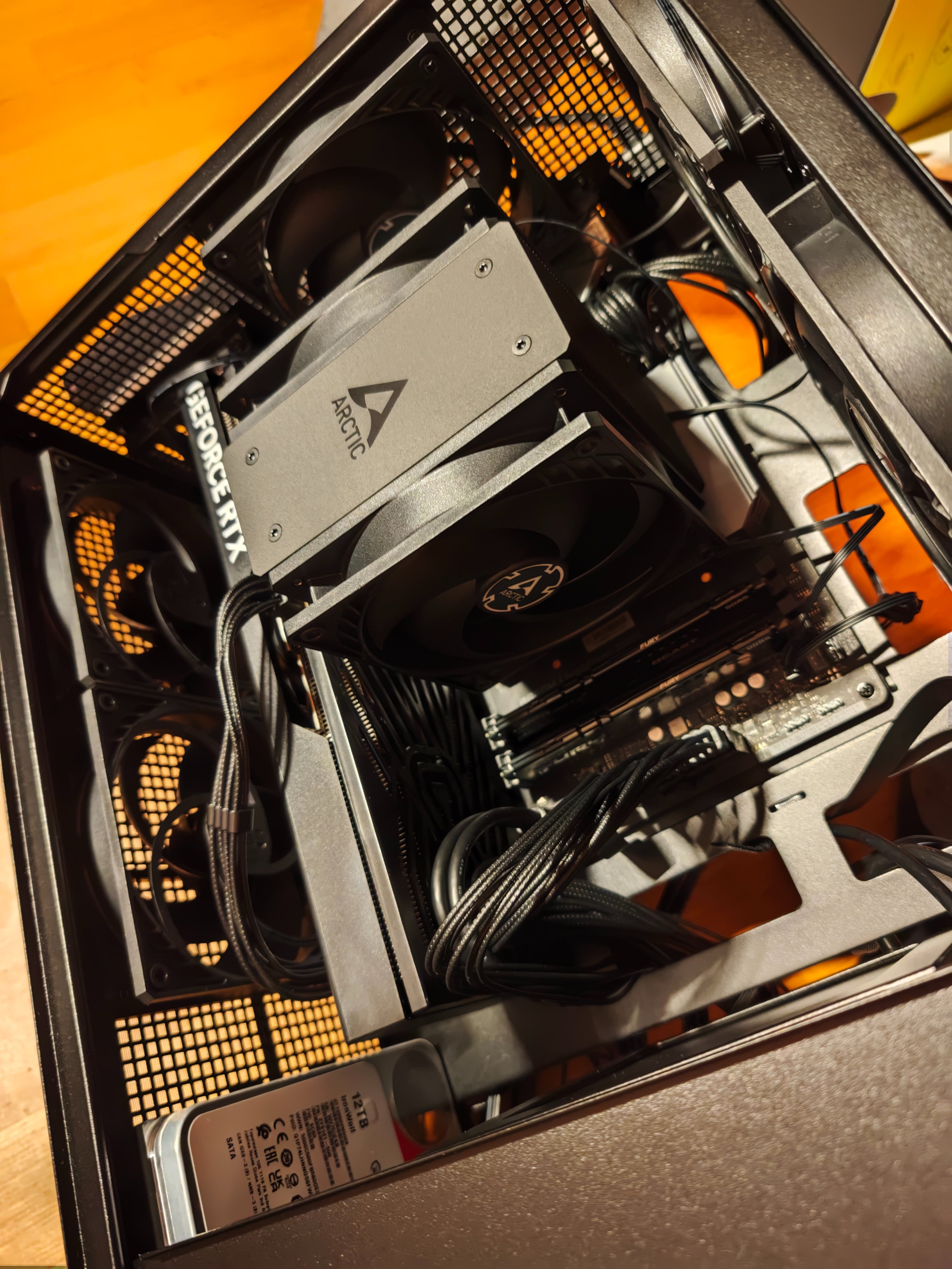

Beim Zusammenbau gab es keine Probleme. Der Computer hat danach zwei Tage problemlos funktioniert, inklusive einer Gaming-Testrunde (LOL, 144fps auf max Einstellungen kein Problem) sowie Lightroom (ging super schnell inkl. denoise). Ich konnte auch alle meine Dateien auf den neuen PC übertragen.
Gestern morgen ging der PC noch ohne Probleme. Als ich ihn einige Stunden später (PC war im Standby) hochfahren wollte, hat er jedoch nicht mehr reagiert.
Folgendes habe ich schon zur Fehlersuche unternommen bzw. ist vielleicht relevant:
  1. Die RGB-Leuchte auf dem Motherboard hat noch geleuchtet bei eingeschaltenem Netzteil.
  2. Druck auf den Power-Knopf führt zu keinerlei Reaktion (lüfter laufen nicht, kein Geräusch, Powerbutton-LED leuchtet nicht).
  3. Kurzschluss der Power-Button-Pins führt zu keiner Reaktion.
  4. Ich habe dann das Netzteil ausgebaut -> Kurzschluss der entsprechenden Netzteil-Pins führen dazu, dass normale 12v etc. messbar sind.
=> ich gehe also davon aus, dass das Problem nicht beim Netzteil oder Power-Button liegt.
Doch wie gehe ich weiter vor? Muss ich von einem defekten Motherboard ausgehen? Wie kann ich das weiter eingrenzen? Und was kann dazu führen, dass so ein Defekt nach zwei Tagen plötzlich auftritt?
Vielen Dank für eure Hilfe
Christian

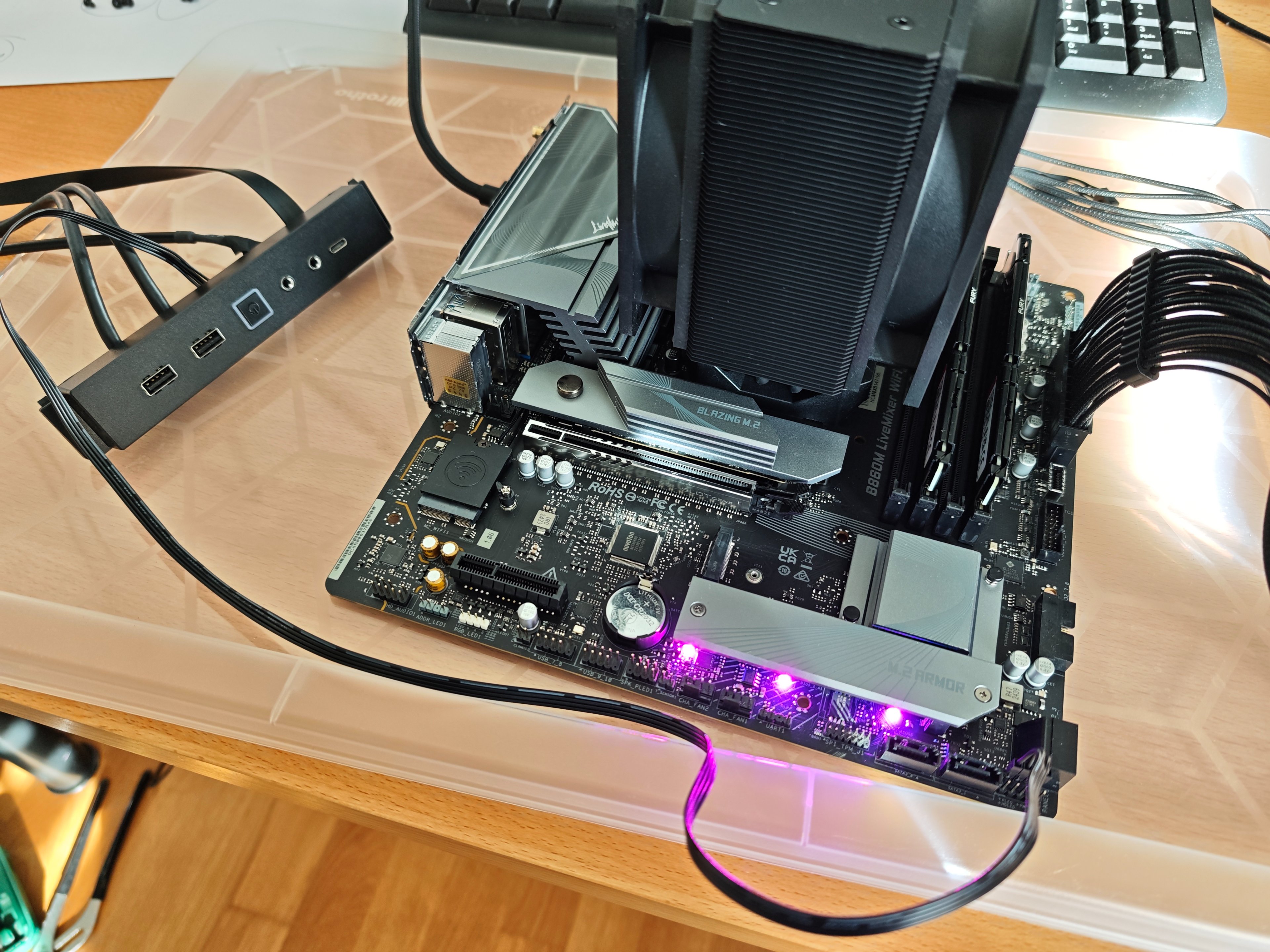

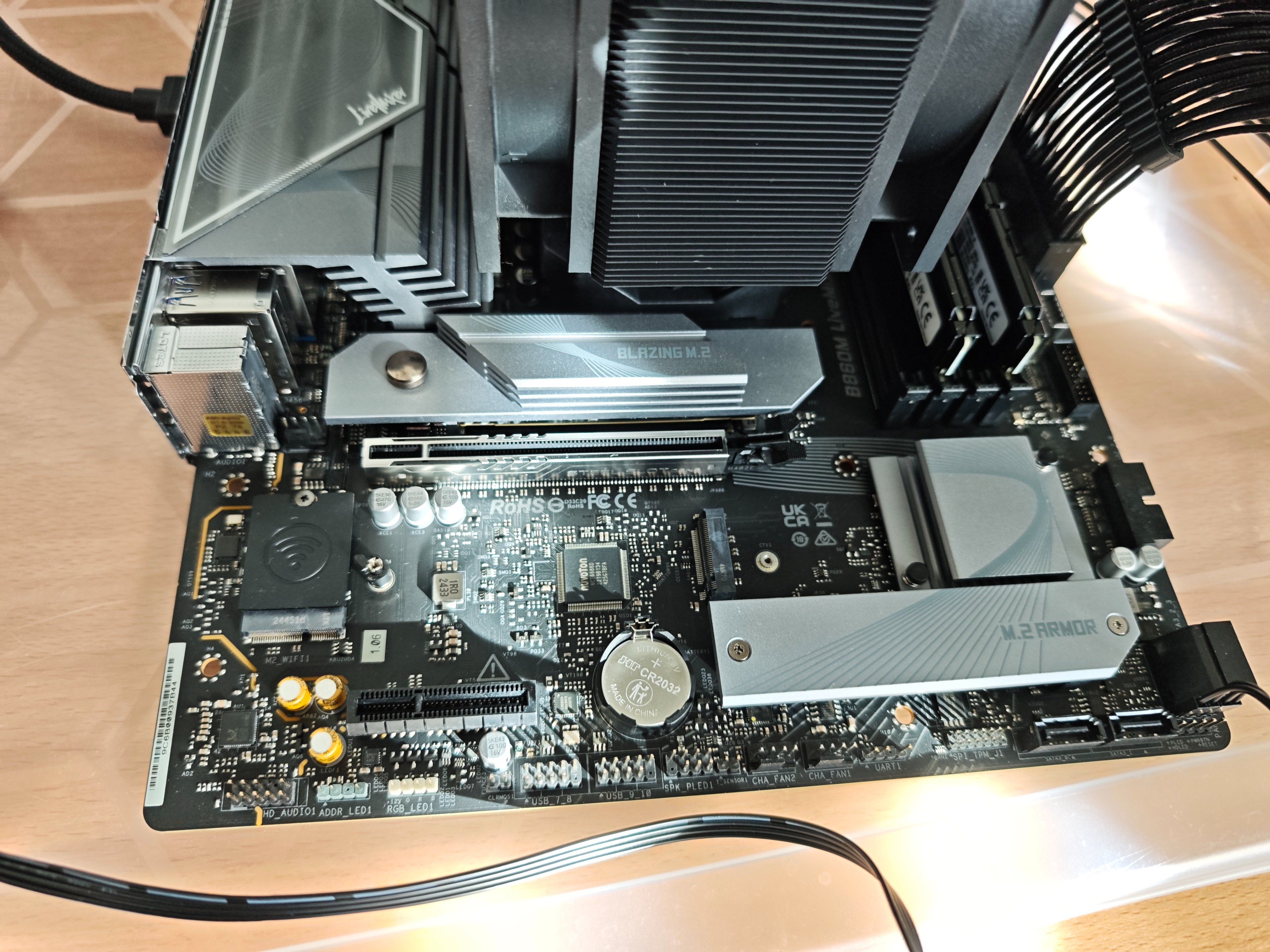

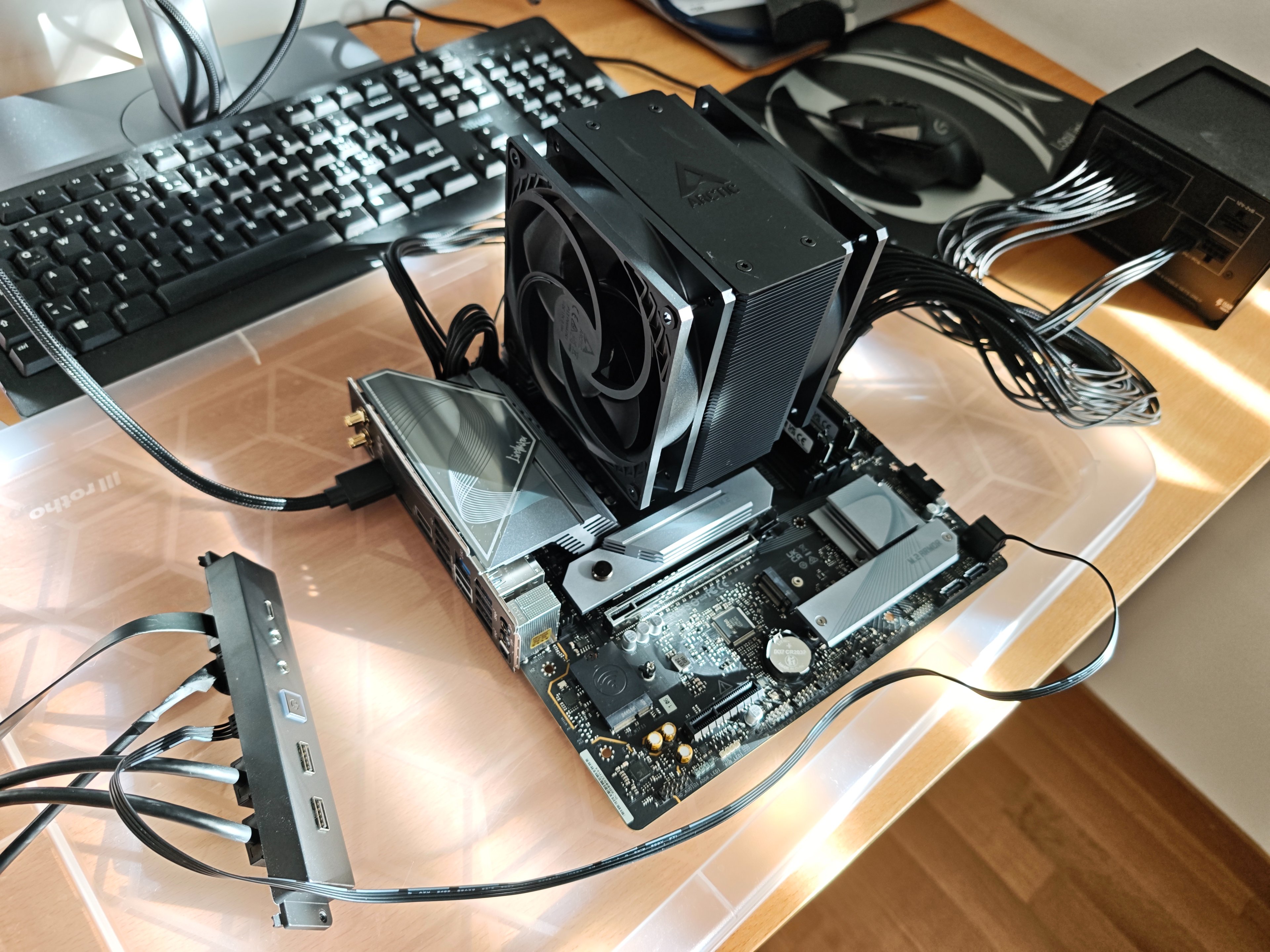

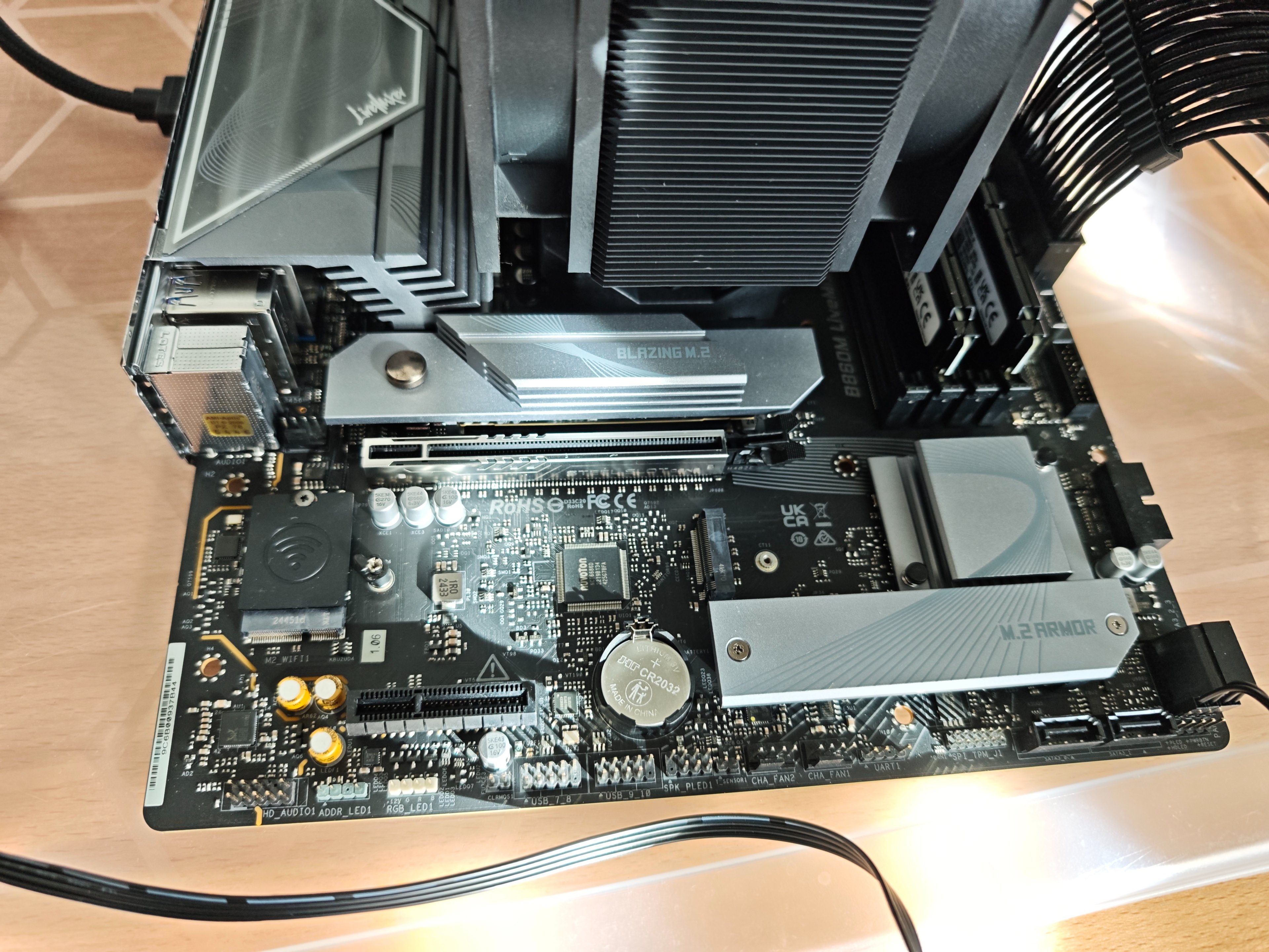

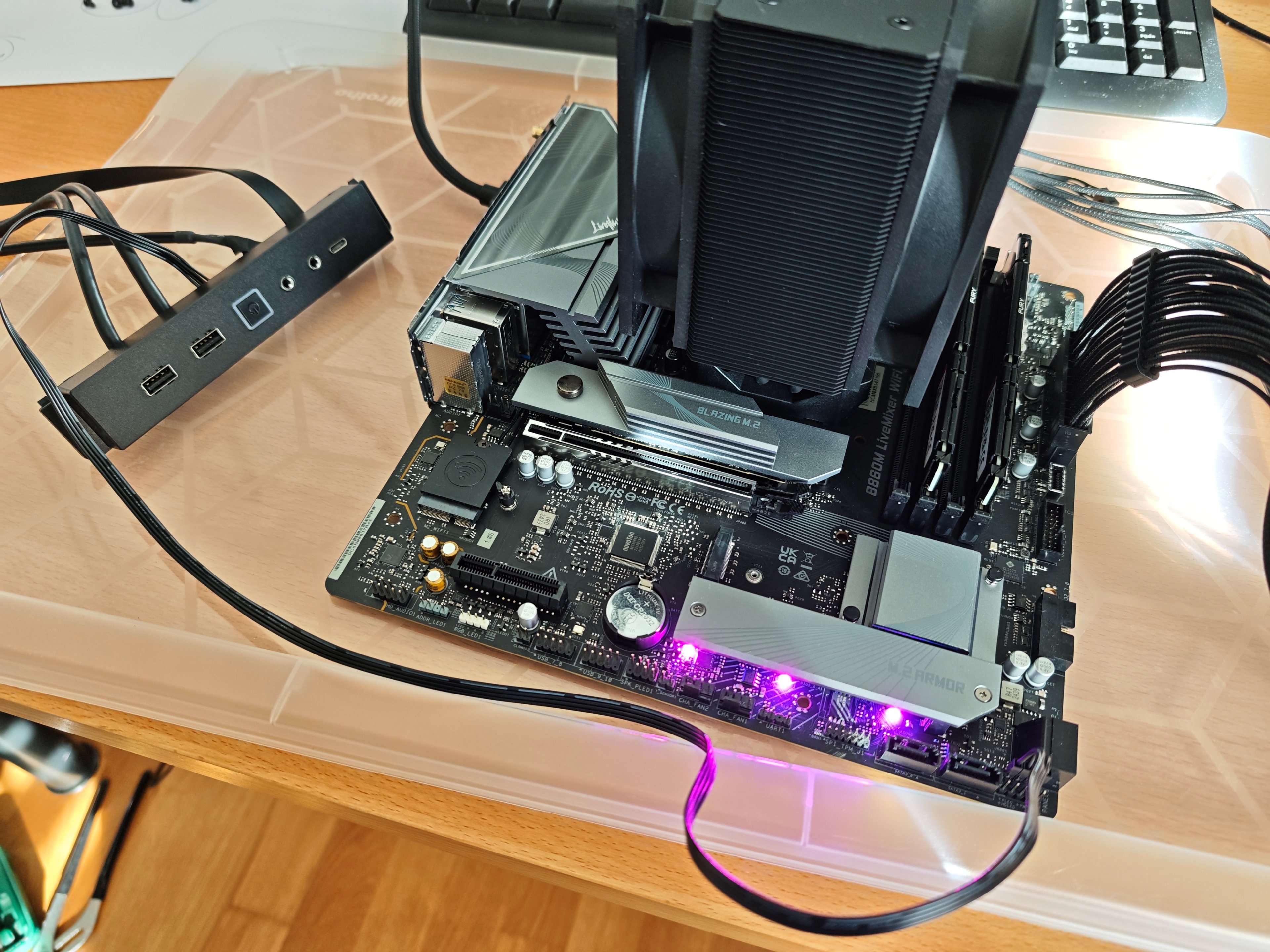

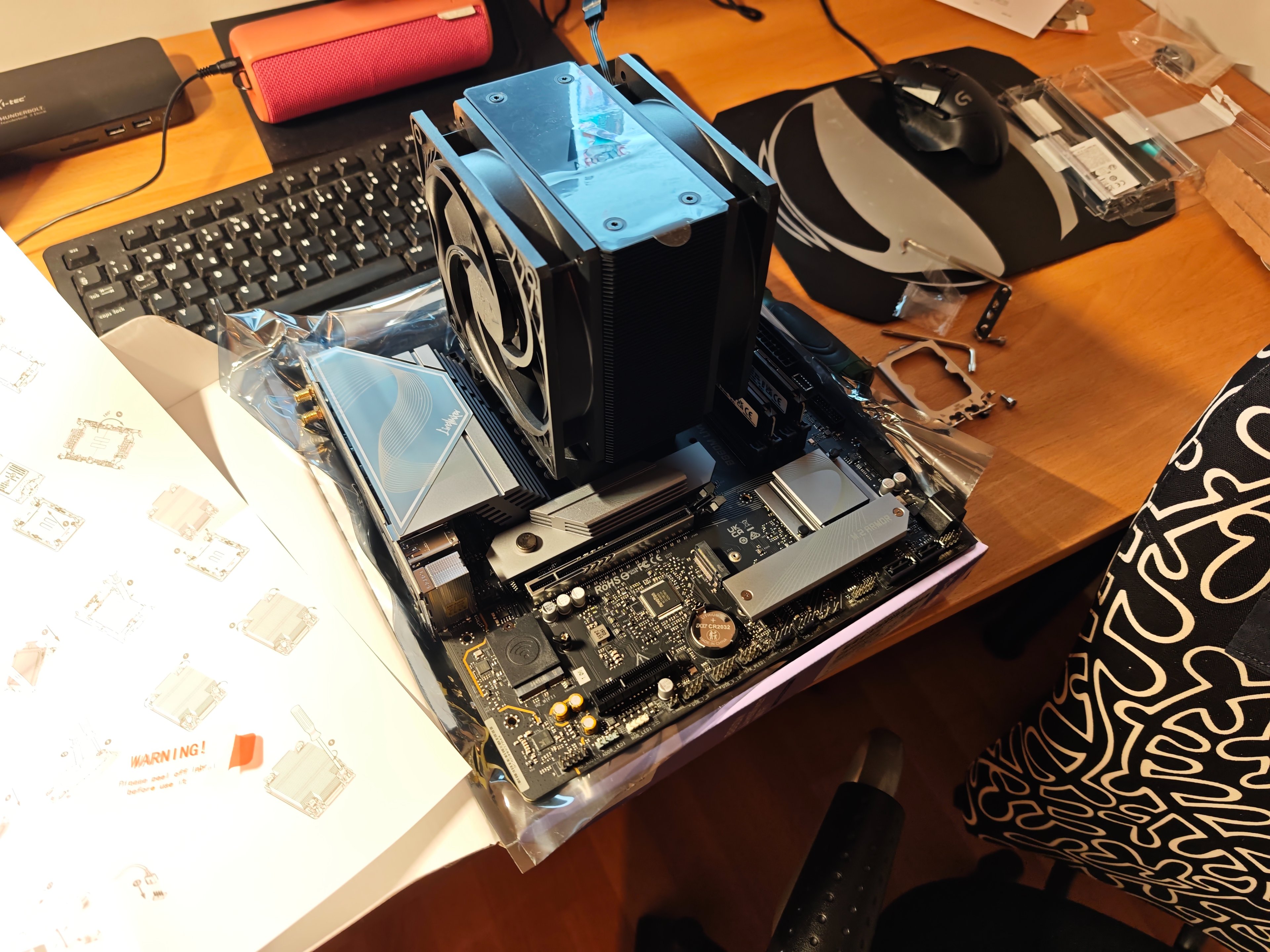

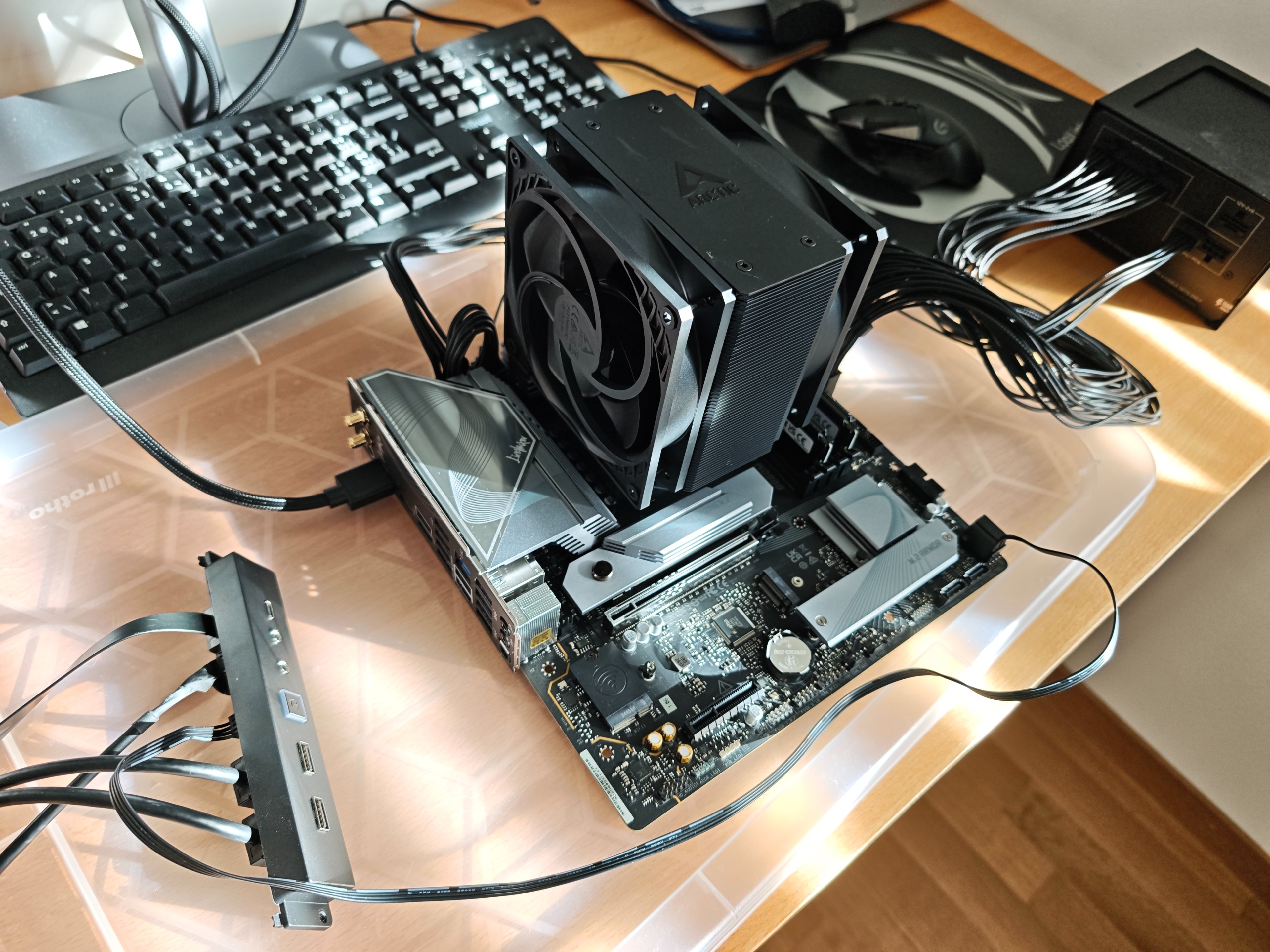

Um sicherzugehen, dass nicht irgendwo etwas falsch zusammengesteckt ist, Stecker lose, Kabelbruch etc etc habe ich alles auseinandergebaut und in minimalkonfiguration wieder zusammengebaut (siehe Bilder). Am Problem hat sich aber nichts verändert.
Leider bin ich ziemlich eingeschränkt, was das Austauschen einzelner Teile angeht. Netzteil habe ich nur noch das meines alten PCs, bei dem aber die Stecker nicht passen für die CPU (das alte Netzteil ist ein fsp hexa series he-500).
Was meint ihr: neues Netzteil kaufen zum austesten?
Edit: ich versuche als nächstes nur einen RAM-Riegel und kurzes entfernen der Mainboard-Batterie.

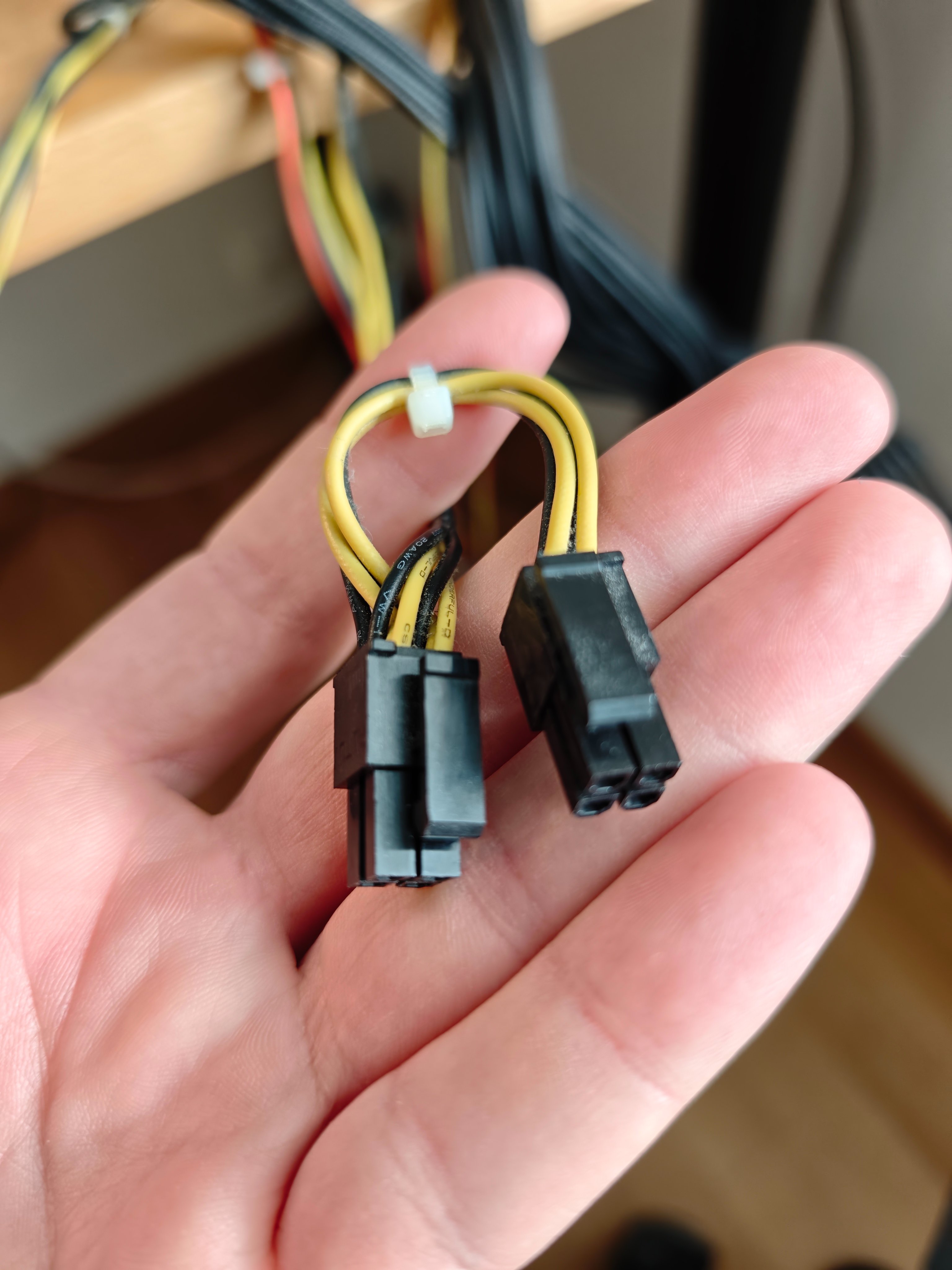

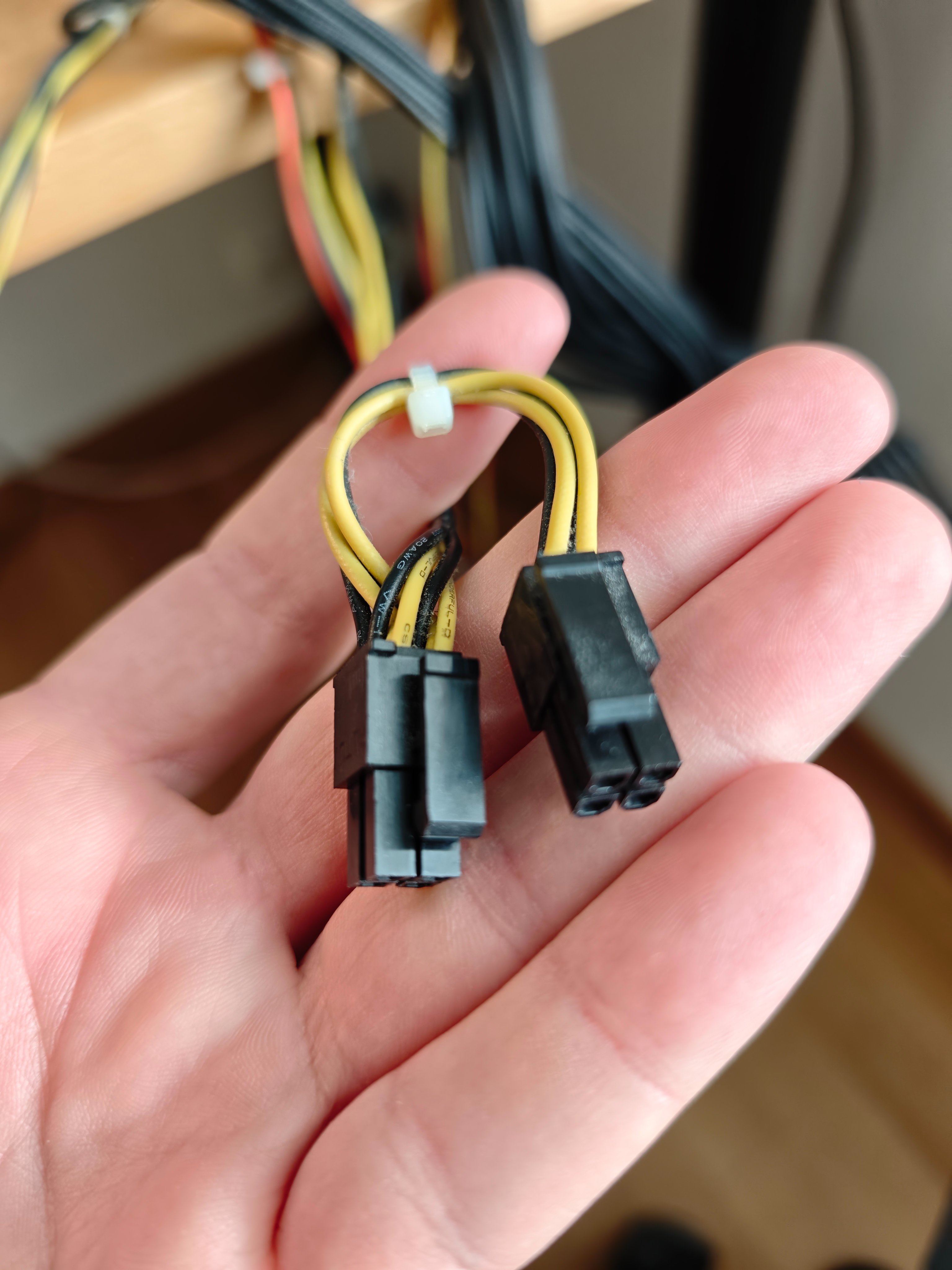

Ich habe mir mein altes Netzteil (hexaseries he-500) noch einmal genauer angeschaut: einen 24 pin Stecker hat es, passt also. Für die CPU bin ich mir aber nicht sicher: Ich gehe davon aus, dass ich diesen Stecker 'zusammensetzen' kann und er dann in den atx12v1 Anschluss passt? Falls ja hätte ich eine einfache Möglichkeit, ein defektes Netzteil auszuschliessen.
Inkl. Powertaste mehrfach drücken.
habe ich versucht, leider ohne Erfolg
Okay, da die Pinbelegung des oben genannten Steckers gemäss meiner Recherche korrekt ist, habe ich mein altes Netzteil angeschlossen - das Problem besteht unverändert weiter.
Ich fasse zusammen:
  • Powerbutton kurzschliessen -> kein Erfolg
  • Netzteil austauschen -> kein Erfolg
  • Minimal Setup (Mainboard, NVME-SSD, 1x RAM (beide Riegel getestet, auf Slot 2), Netzteil mit nur CPU & Mainboard-Anschlüssen) -> kein Erfolg
  • Mainboard-Battierie entfernen, mehrfaches Drücken des Powerbuttons -> kein Erfolg
  • Visuell sehe ich am Mainboard keine Schäden und es riecht auch nicht 'durchgebrannt'. Jedoch schwer zu Beurteilen aufgrund der Menge und Grösse der Komponenten.
Somit wäre die nächste (wahrscheinlichste) Fehlerquelle das Motherboard? Würden die Lüfter (am Mainboard angschlossen) bei defektem CPU aber intaktem Motherboard noch hochfahren beim einschalten? Und die 'start button' LED würde selbst bei defektem CPU angehen?
