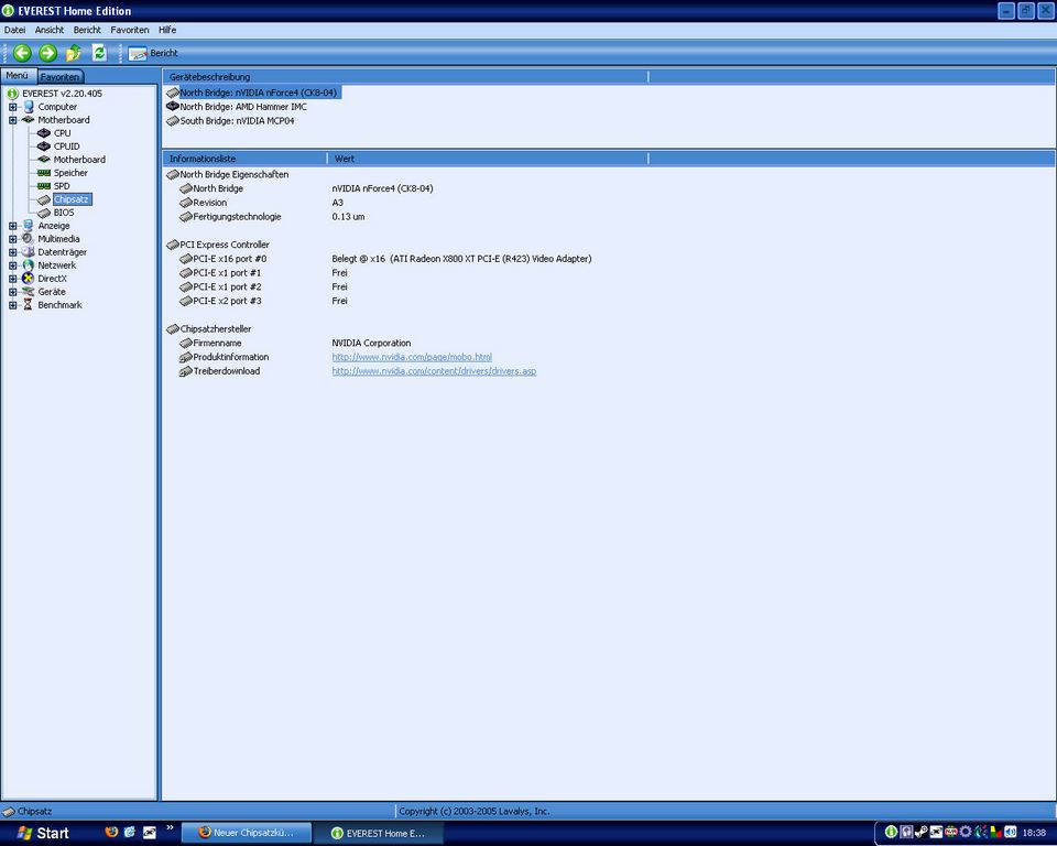

- außerdem hast Du im unteren Slot je nach Jumperstellung nur 2 oder 4 PCIe-Lanes, und damit schlechtere Framerates: *klick*
What? Wenn ich auf SLI Jumper, dann hab ich an beiden 8 Lanes?
Everest zeigte bei mir mit nur einer Graka im unteren Slot 4 x PCIe an, wenn die Jumper auf SLI standen...:(

Also im normalerweise müsste der untere PCI-E Slot dem Handbuch nach auch x16 sein.
Ich les mir das jetzt mal was genauer durch wegen den Jumper.;)
Wie muss ich die Jumper denn jetzt setzen damit der untere Slot auch wirklich x16 benutzt.
Laut Handbuch steht das die beide x16 sind.
Aber wenn Single aktive sit läuft der obere mit x16 und der unter mit max x2.
Und wenn SLI sind beide x8.
@Benni: außerdem hast Du wie kein SLI- sondern ein Ultra-Board...;)
Bei mir zeigte Everest nur 4x an...:rolleyes:
Also bei mir sind es 8x. Mag aber auch am SLI Mod liegen, den ich gemacht hab, als ich den NB Lüfter ab hatte. Bei mir ging das nämlich noch. Fällt mir gerade mal so ein :freak:

Hab gerade herausgefunden wenn ich auf SLI die Jumper stelle das dann der untere Slot auf x8 läuft.

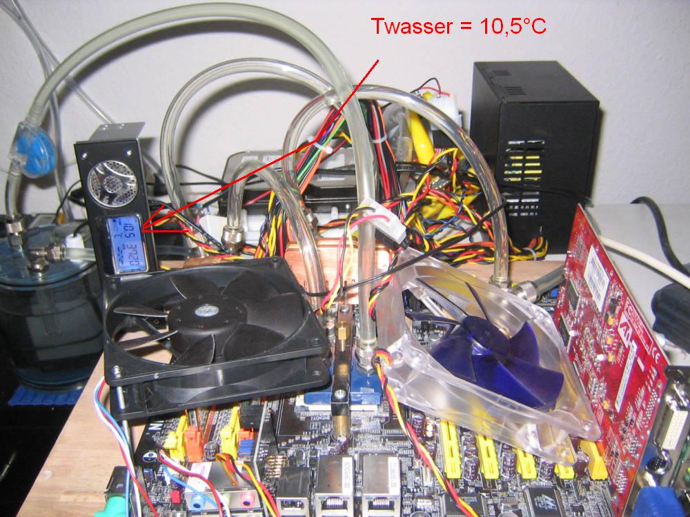

Ich kühle meine NB jetzt mit Wasser (im Bild mit einer PCI-Graka)...;)
Ich hatte ansonsten den Titan drin mit der Karte im unteren Slot, weil es kaum was ausmacht. Mit welchem Programm ließt Du den PCIe-Wert aus?

Everest wart ma ich ma ma en Screeni.
Also wenn ich jetzt die Jumper SLI stelle ist dann der untere Slot x8?
