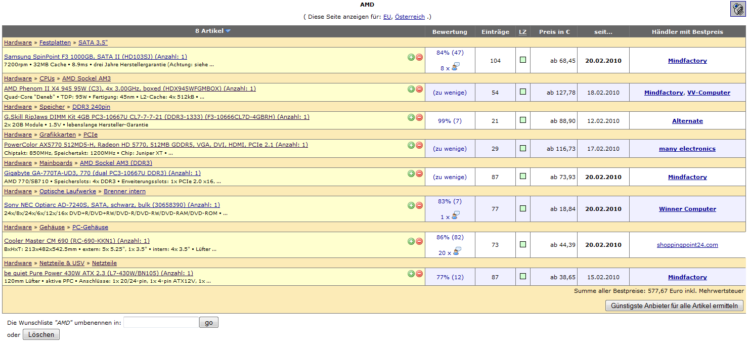

Hab eine Quad-Core AMD Konfig als Bild angehängt die für unter 600 € zu haben sein sollte. Aus irgendwelchen Gründen ist eine AMD Konfig für 600 € im "Idealen Gaming-PC Fred" nicht aufgeführt. Eventuell nimmst noch eine kleinere Festplatte bzw. brauchst kein Gehäuse etc. dann wirds günstiger.
Bis auf den RAM sollte alles bei Mindfactory bestellbar sein. Würde dir den Laden auch ans Herz legen (Stichpunkt Midnight Shopping .. Versandkostenfrei zwischen 0 und 6 Uhr). Die bieten auch Finanzierung an, wenns unbedingt sein muss, allerdings keinen "Zusammenschraub"-Service.
Bedenke auch, dass du oft bei anderen Händlern für Gehäuse und den Rest der Hardware zwei Mal Versandgebühren bezahlen musst, z.B. bei VV-Computer.
Falls dir die Konfig nicht zusagt nehm die für 450 € aus dem oben genannten Link.

Die vorgeschlagene Konfig ist gut, aber es fehlt noch ein passender Kühler....die Boxed Version ist recht laut und von der Kühlleistung eher schwach.
Dann ergänze den hier noch ;)
EKL Alpenföhn Brocken
Ich sehe das zwar nicht so kritisch mit dem Boxed-Lüfter, da die 95 Watt C3 Version allgemein schon kühler sein sollte und ich stark bezweifel, dass hier jemand übertakten will.
Mein Mitbewohner betreibt den 955 von AMD mit Boxed-Lüfter und dieser wird auch nicht sonderlich laut wird. Vor allem in einem Gehäuse wie dem CM 690, welches vorne und hinten einen Lüfter hat.
Aber ist halt alles subjektiv. Bei ihm röhrt eher die 5850 ;)
