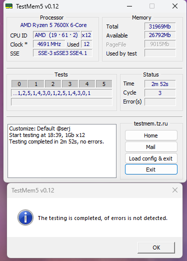

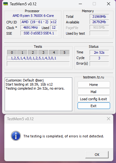

Habe mal TestMem5 laufen lassen ohne EXPO. Werde nachher Memtest86 probieren. Muss ich dafür zwangsläufig einen CMOS reset machen? Oder kann ich das auch so probieren?

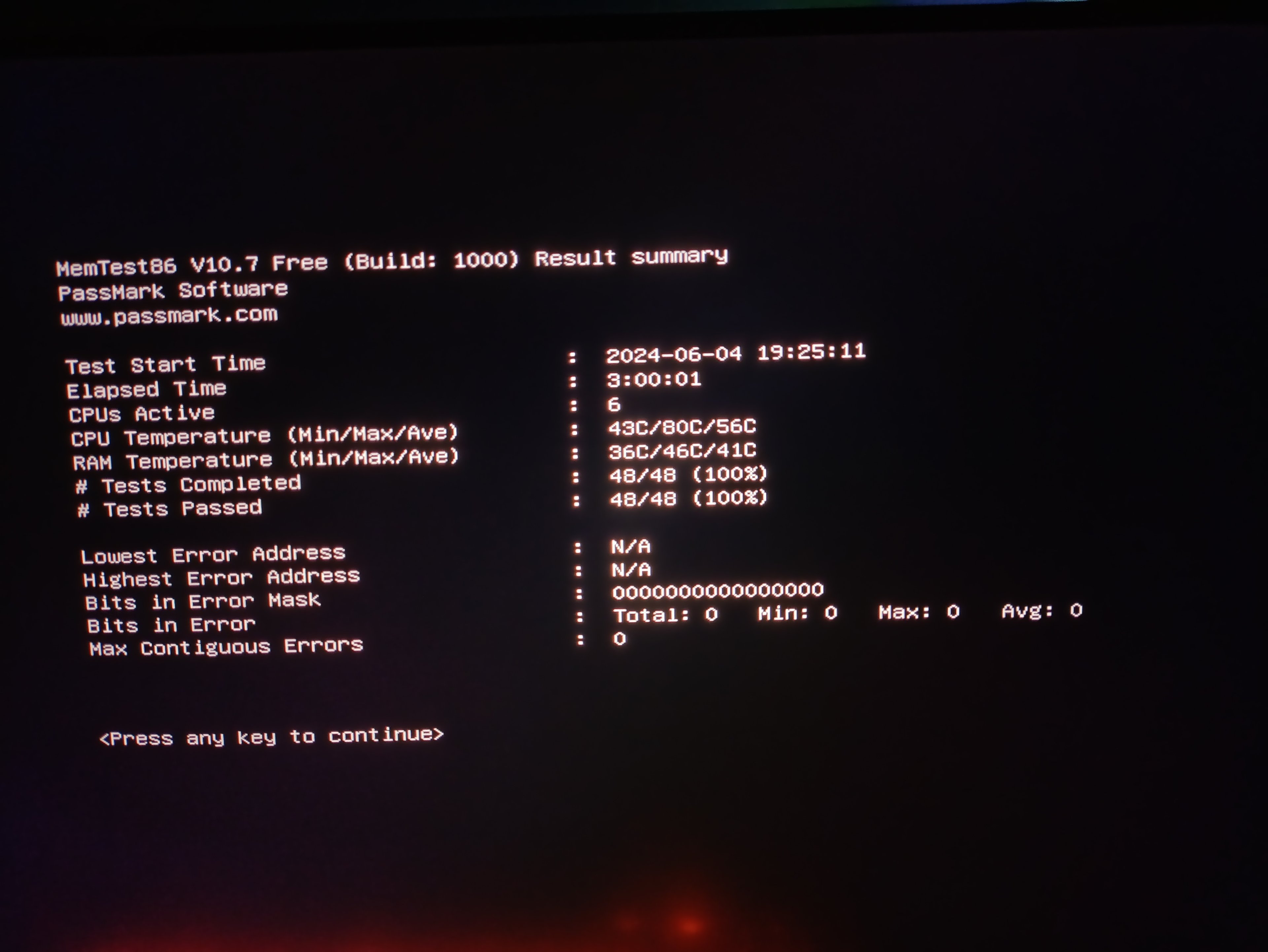

Laut meintest 86 liegt kein Problem vor. Irgend eine Idee was ich noch probieren kann?
