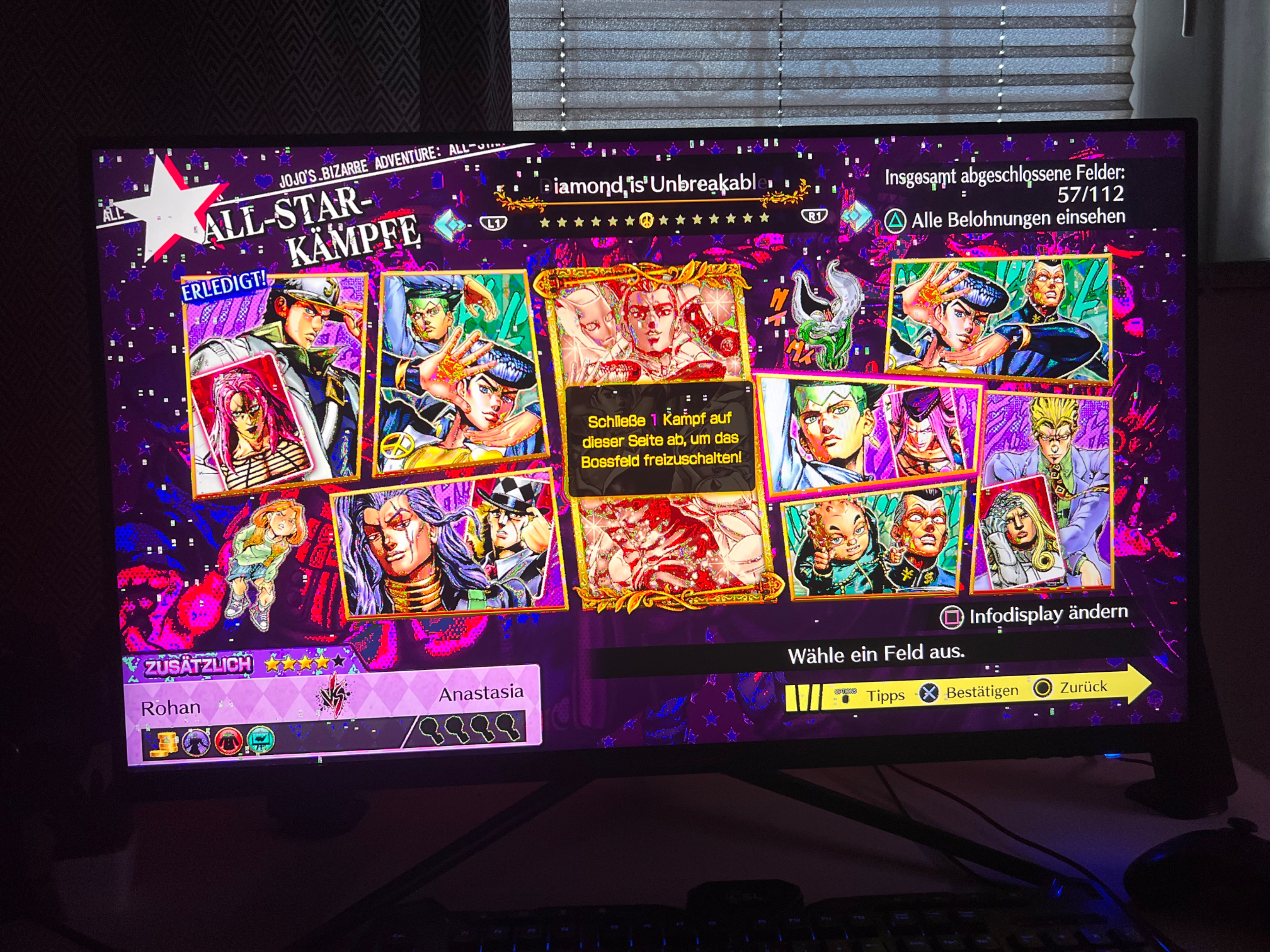

Mein pc zeigt sobald ich etwas spiele artefakte auf meinem Bildschirm an, ich habe bereits meinen Treiber für die Grafikarte aktuallisiert, meinen pc auf fehler geprüft nach viren geschaut trotz dessen werden mir sobald ein Spiel startet die artefakte auf meinem bildschirm angezeigt und ich kann nichts mehr machen
Ich habe Manuell die Lüftung für die Grafikkarte Aktiviert so geht es einwandfrei, aber normal sollte das ja keine Probleme geben auch wenn ich die Lüftung automatisch laufen lassen würden
P.S.: Beachte auch die verschiedenen angepinnten Themen und die Forensuche. Möglicherweise findest du da bereits die Lösung zu deinem Problem. IMG_7789.jpeg

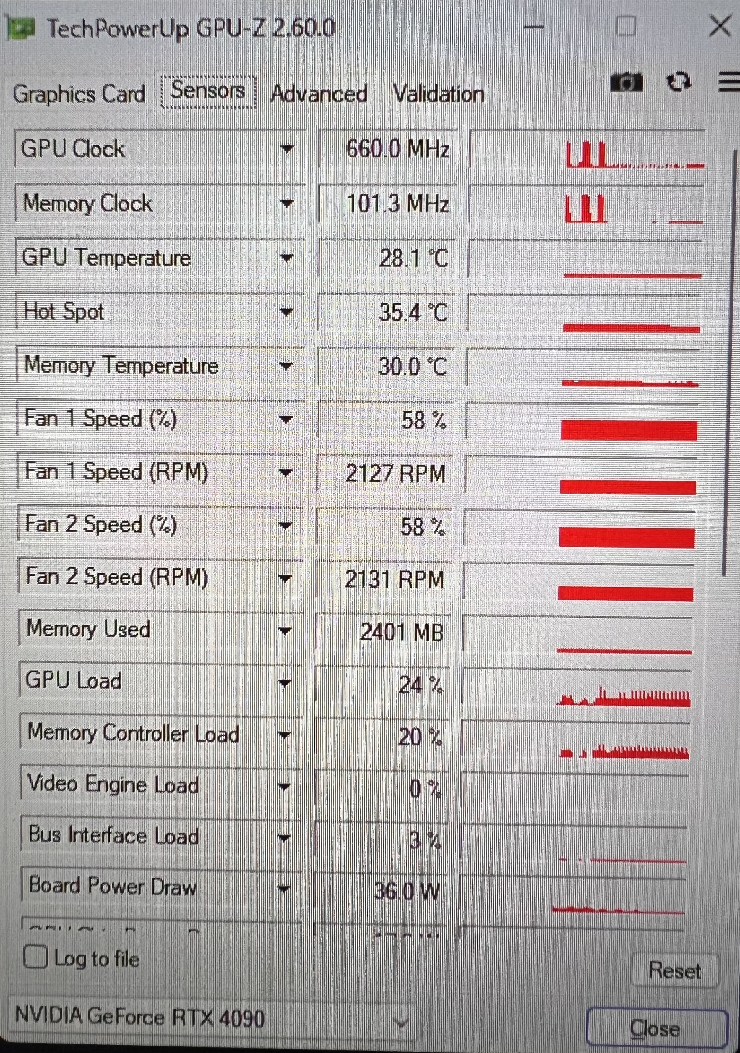

Wenn das Problem nicht mehr auftritt, wenn du die Lüfter "manuell" laufen lässt, wären die Temperaturen deiner GPU ganz interessant.
Screenshot von HWinfo/GPUz von dem Reiter Sensoren bitte.
Ach und willkommen im Forum.
Hier ich hoffe das hilft weiter und danke für die Rückmeldung :)
HWinfo
GPUz
Starten, bei Sensoren nachschauen.

maxi_rodriges schrieb:
Es sieht nach einem sterbenden VRam aus.
ja glaub ich auch, so hat das damals auch bei meiner Asus RTX angefangen und wurde dann immer schlimmer.
