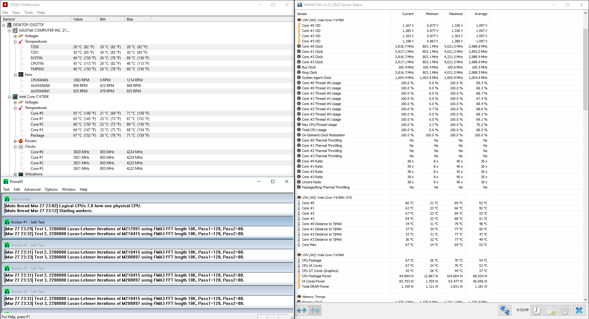

Habe nun eine halbe Stunde Prime95 auf "Maximum Heat" laufen lassen. Ergebnis siehe im Anhang.
Eigentlich keine schlechten Werte oder sehe ich das falsch?
Das interessante ist, dass der Computer ziemlich leise bleibt. Der CPU-Lüfter hat anscheinend nicht auf 100% die Geschwindigkeit erhöht. Als ich das im BIOS manuell gemacht habe, war es deutlicher zu hören.
P.S.: Der PC läuft soweit echt gut! Vielen Dank für eure Hilfe!
Sind die Werte denn so ok?
