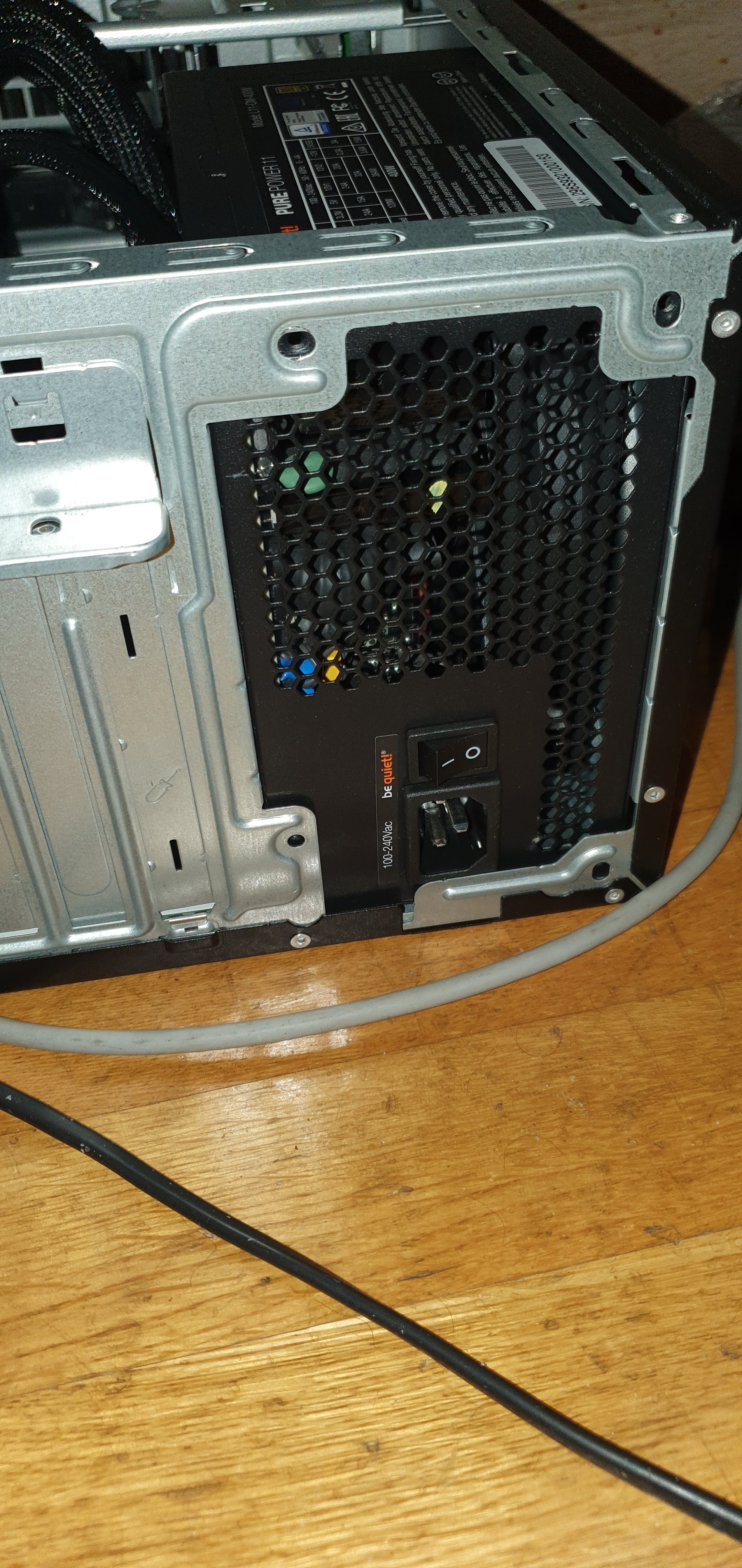

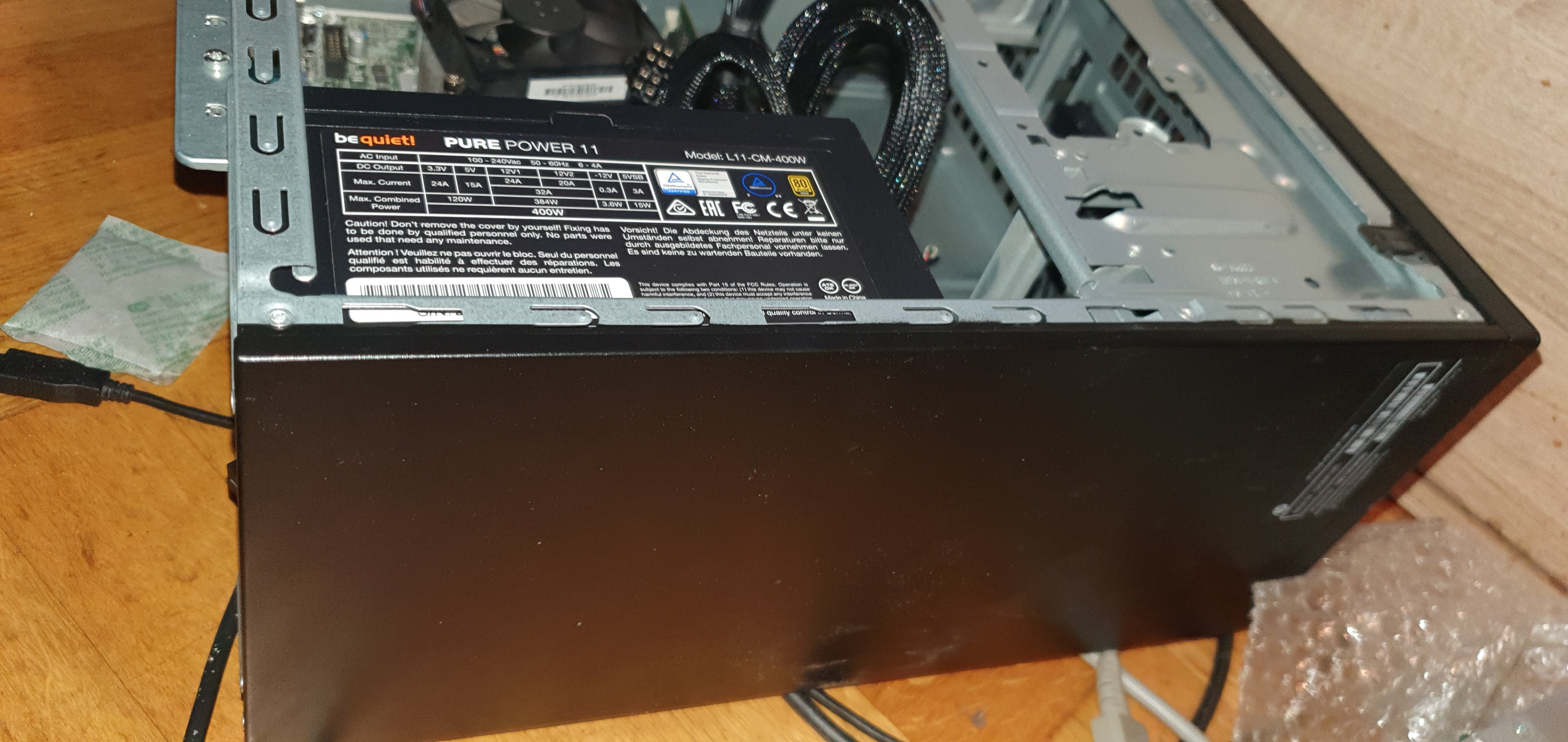

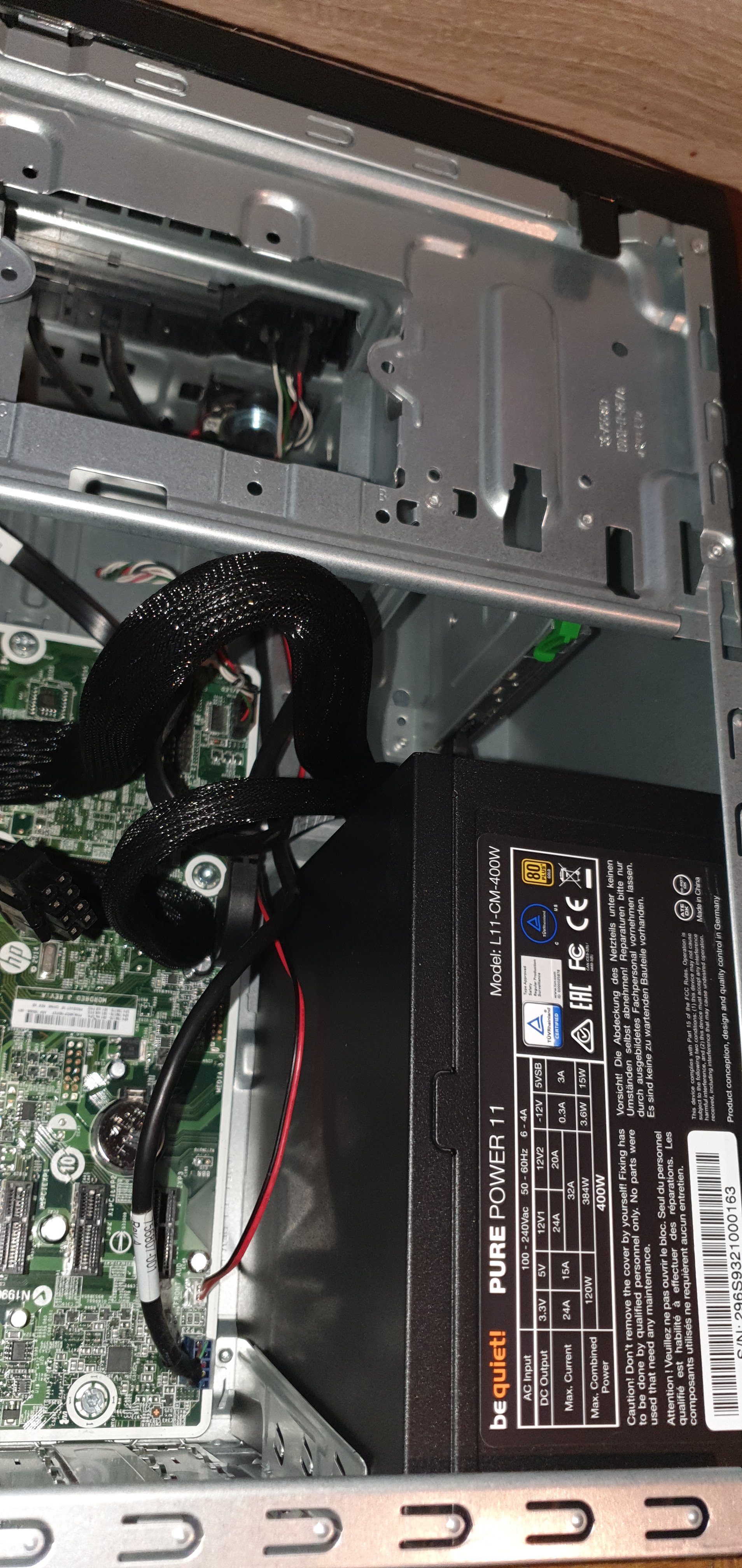

Ich wollte Heute das Netzteil wechseln.
Das Neue ist bereits eingebaut und durch die Schraubenlöcher recht selbsterklärend wie es hinein gehört.
Jetzt ist der Lüfter allerdings an der Gehäusewand wo kein Loch ist und ich dachte eher der sollte dann in die andere Richtung zeigen.
Könnt ihr mir sagen ob alles passt?
Bilder sind dabei.
MFG

So solltest du das Netzteil nicht lassen, also versuchen das Netzteil herumzudrehen, so dass der Lüfter ins Gehäuse zeigt.
Ja allerdings passen dann die Löcher nicht.
Habe gesehen das ca 4cm abstand zur wand wäre also steht nicht direkt an... ginge das?

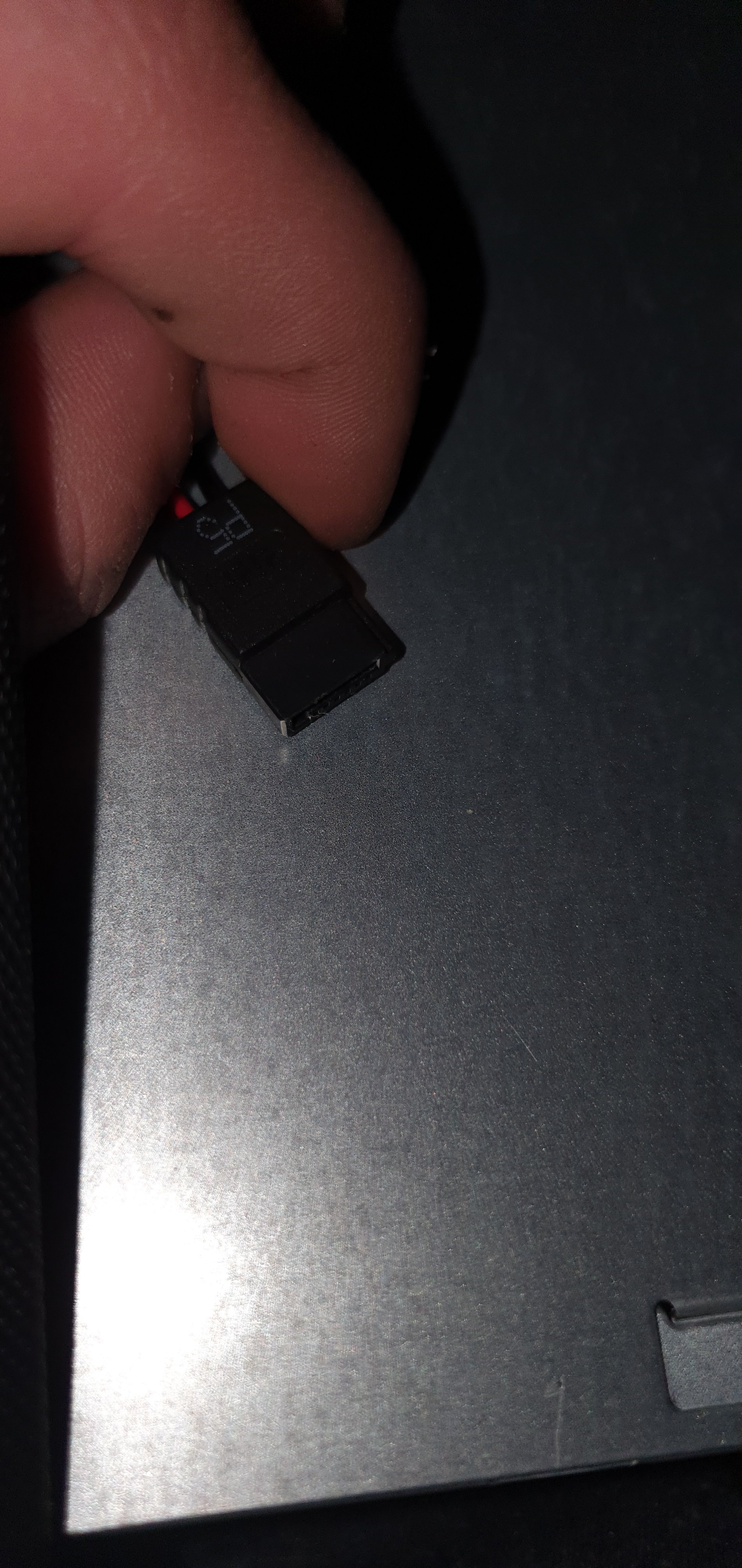

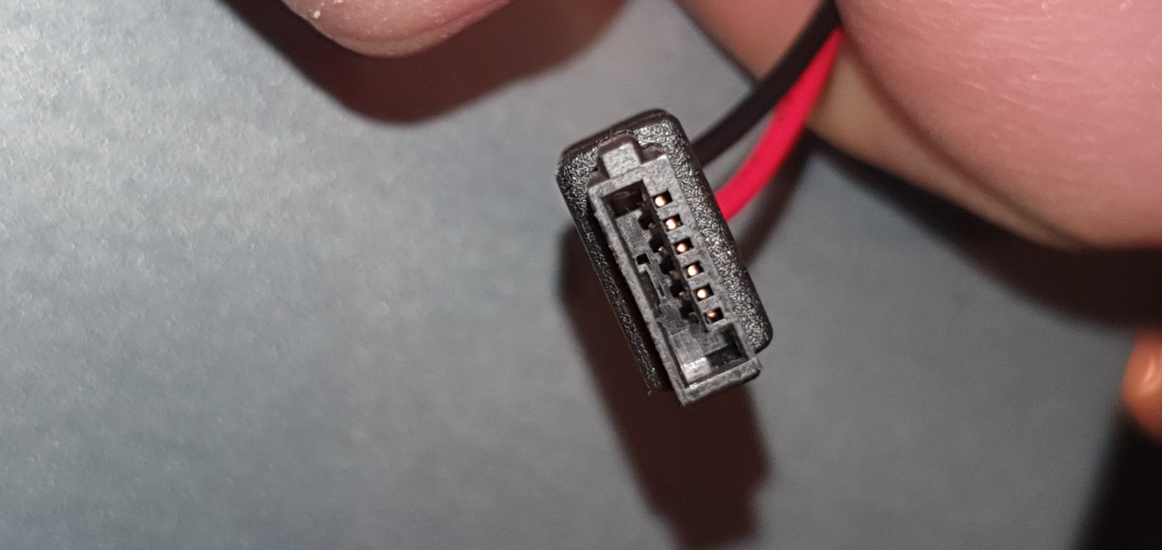

2. Frage: Habe gesehen das ein Kabel vom alten Netzteil auch für den cd-player war kann ich das Kabel bei dem neuen Netzteil nehmen oder oder muss ich da verzichten? Wäre nicht schlimm solange keine Fehlermeldungen kommen.

4cm abstand zu welcher wand? so kann der lüfter nicht gescheit ansaugen. man könnte an der stelle löcher in das gehäuse bohren, müsste das dann aber auf irgendwas draufstellen sodass da luft drunter kommt.
was genau für ein kabel?
Also der Lüfter wäre an der Oberseite vom Gehäuse habe mir auch schon überlegt ein Loch hinein zu schneiden.

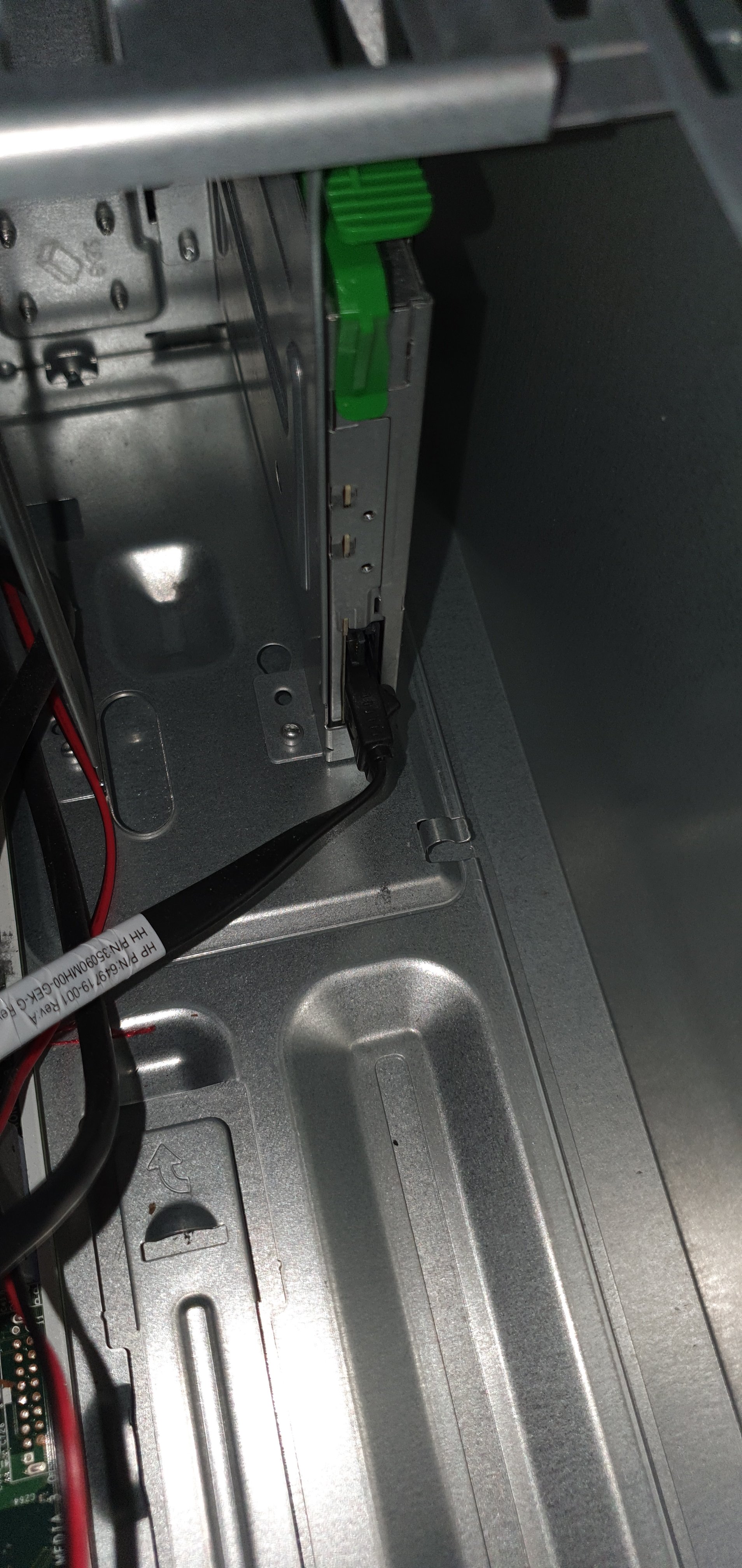

Bild ist dabei wegen dem Kabel. Es ist bei diesem Netzteilkabelstrang dabei, ist aber etwas kürzer als die anderen. Das letzte Bild zeigt cd player slot.
