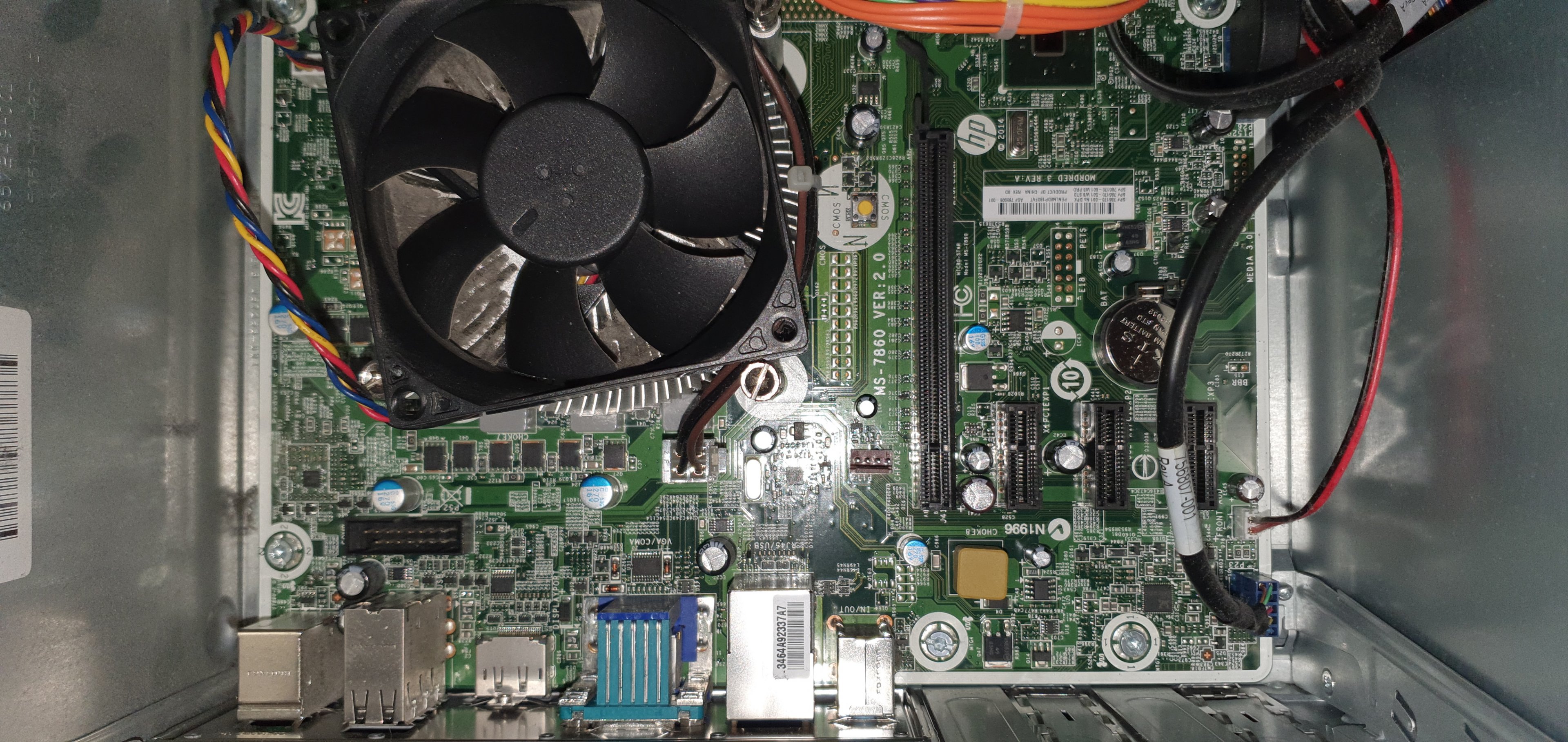

Die Frage ist auch ob das Mainboard entsprechende Standard-Anschlüsse dafür bietet, was bei solchen Mainboards oft nicht der Fall ist.
Die CPU auszutauschen wäre das nächste Problem, denn auf die alte Plattform (sieht für mich aus wie Sockel 1150, H81 Chipsatz), passt sowieso nichts aktuelles
und ob das BIOS überhaupt mit einer anderen/neueren CPU klar käme, ist auch mindestens fraglich.
Mach am besten mal Bilder vom Innenleben.

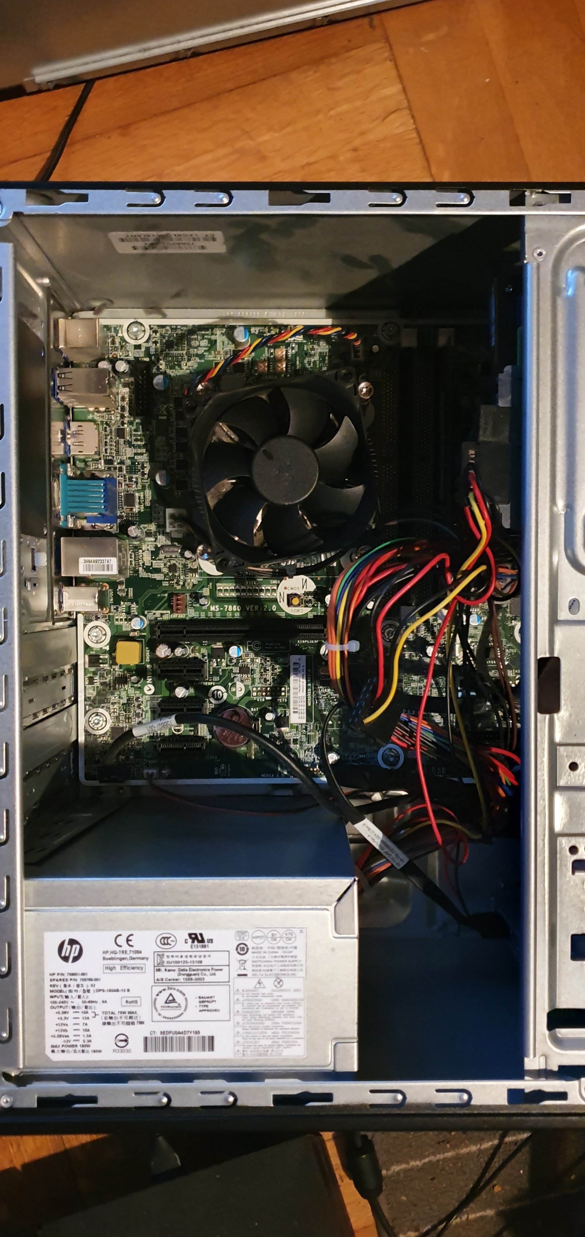

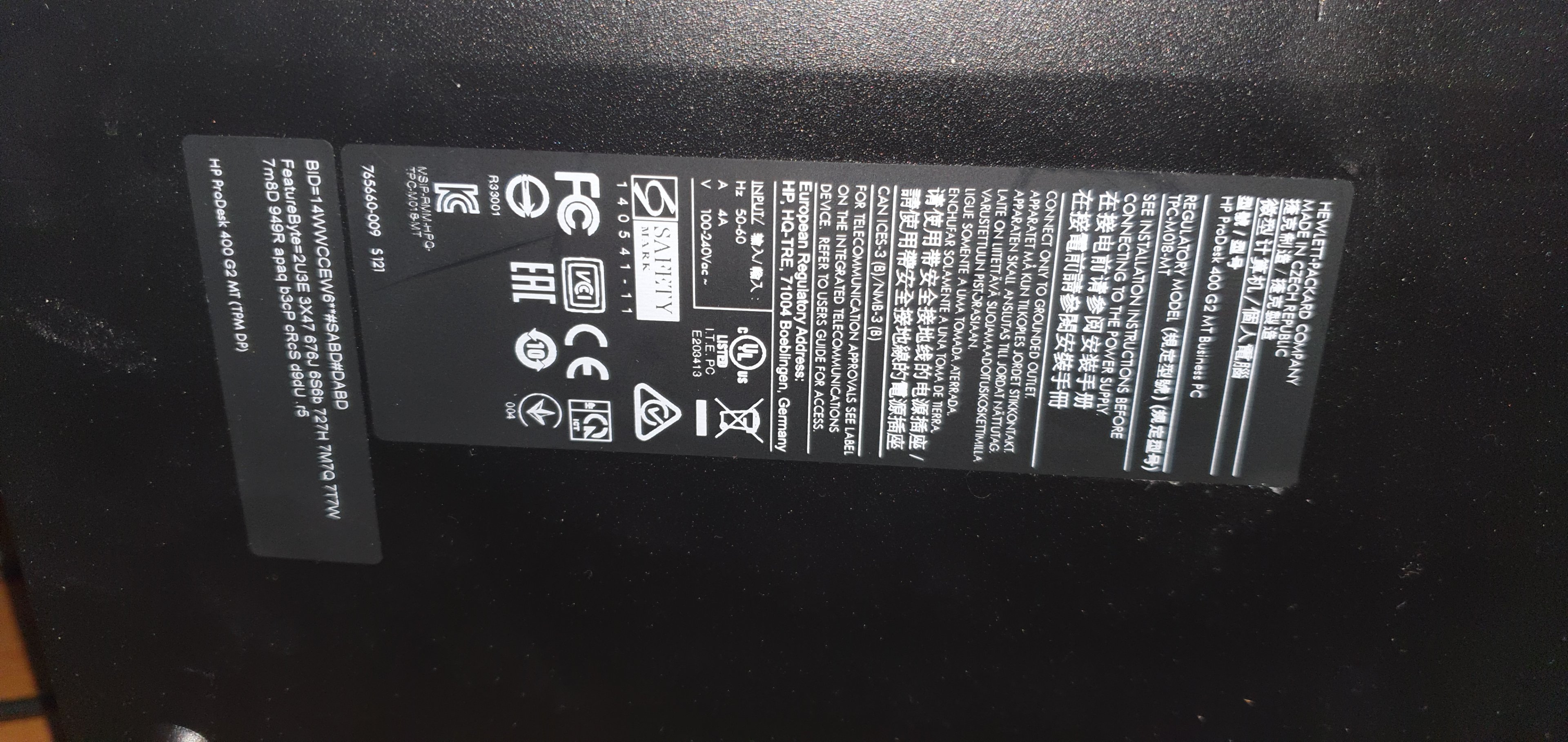

Es sollte für mittlere Bildqualität reichen. Für Spiele wie (World of warcraft oder Overwatch) Danke für die schnellen antworten tut mir leid kenne mich nicht sonderlich gut aus. Bild ist dabei.
Aus dem Bild geht leider nur hervor das es sich bei dem Rechner um einen HP ProDesk 400 G2 MT handelt.
Aber das wissen wir ja schon.

Ja, das ist wohl der gleiche, schätze ich.

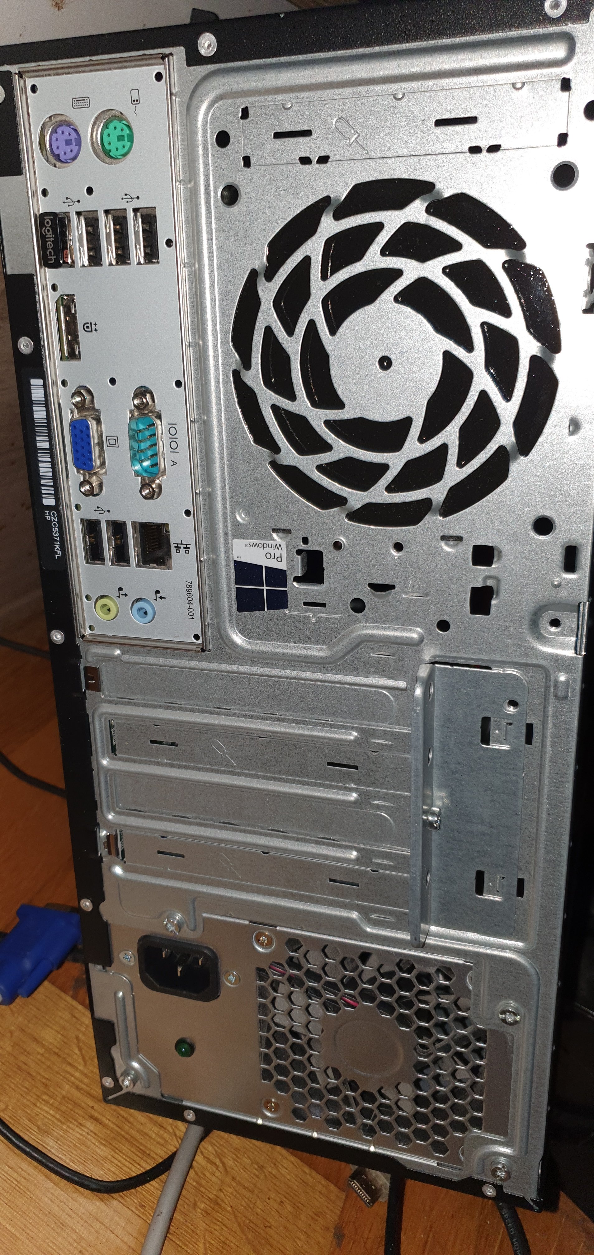

die kiste scheint doch nen DP-ausgang zu haben, der tut es nicht?

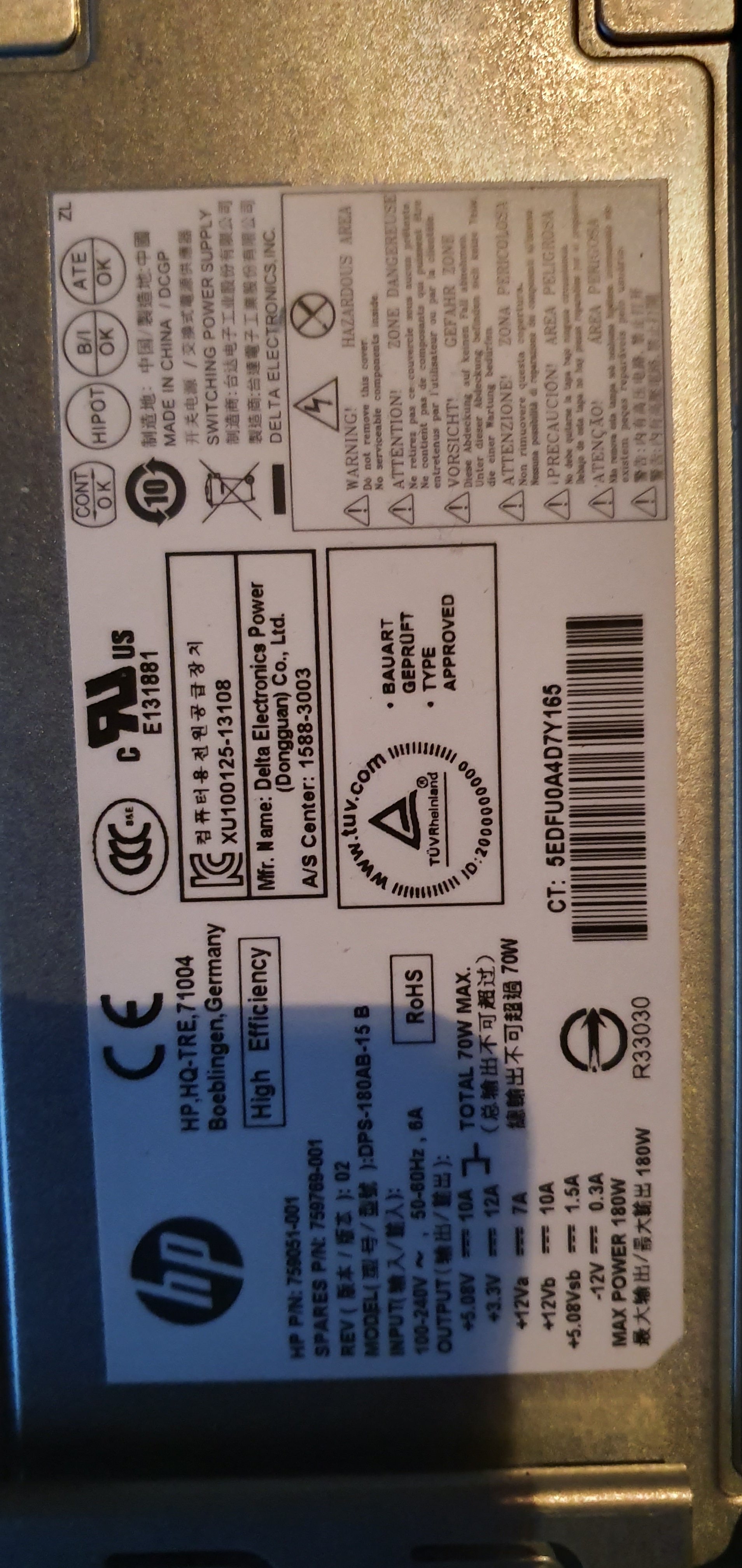

bei 180W beschränkt es sich auf karten ohne externen stromanschluss. bis 100€ wäre dann eine 560D das höchste der gefühle. immer vorausgesetzt der PCIe-slot liefert auch die üblichen 75W. sonst ne 1030 GDDR5, wobei die deutlich langsamer ist.

Neues Netzteil, z.B. https://geizhals.de/be-quiet-pure-power-11-cm-500w-atx-2-4-bn297-a1910266.html für 70€. Und hoffen das es ins Gehäuse passt.

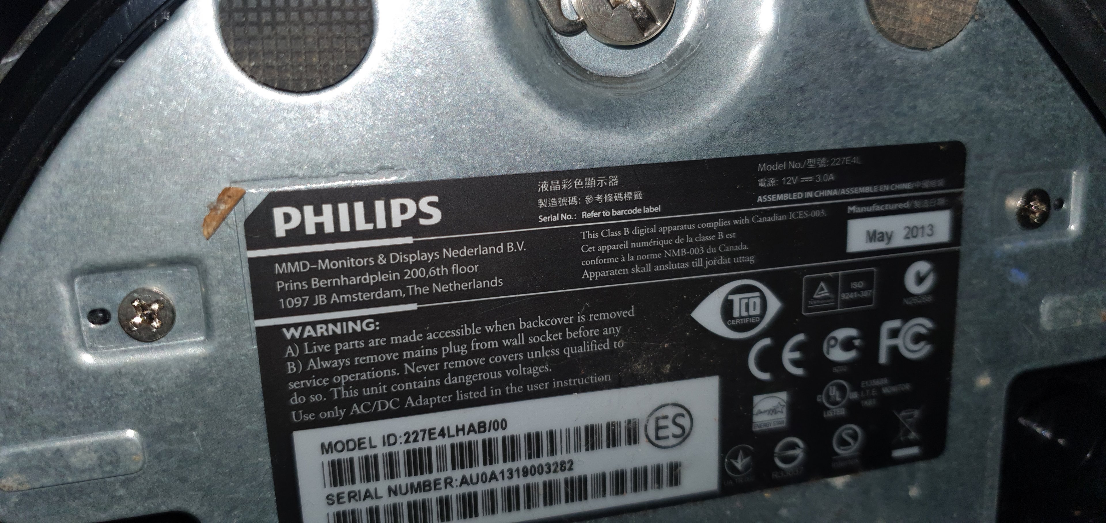

Bei dem monitor handelt es sich um einen phillips Monitor, welcher den vga zu hdmi Adapter nicht erkennt.Er schafft 1090p und meinen pc will ich auch auf diesen stand bringen. Bild ist dabei. Würde ein DP zu hdmi vielleicht funktionieren? Und woher weis ich ob das Netzteil passt oder die Grafikkarte vom BIOS unterstützt wird?

Der Monitor hat VGA und HDMI. VGA kannst du natürlich vergessen, aber mit einem DP auf HDMI Kabel, kannst du es mal versuchen.

das Verbaute Netzteil nutzt Standard Stromstecker, daher geht da auch normale andere Netzteile wie ein Bequiet Pure Power 11 mit 400W
