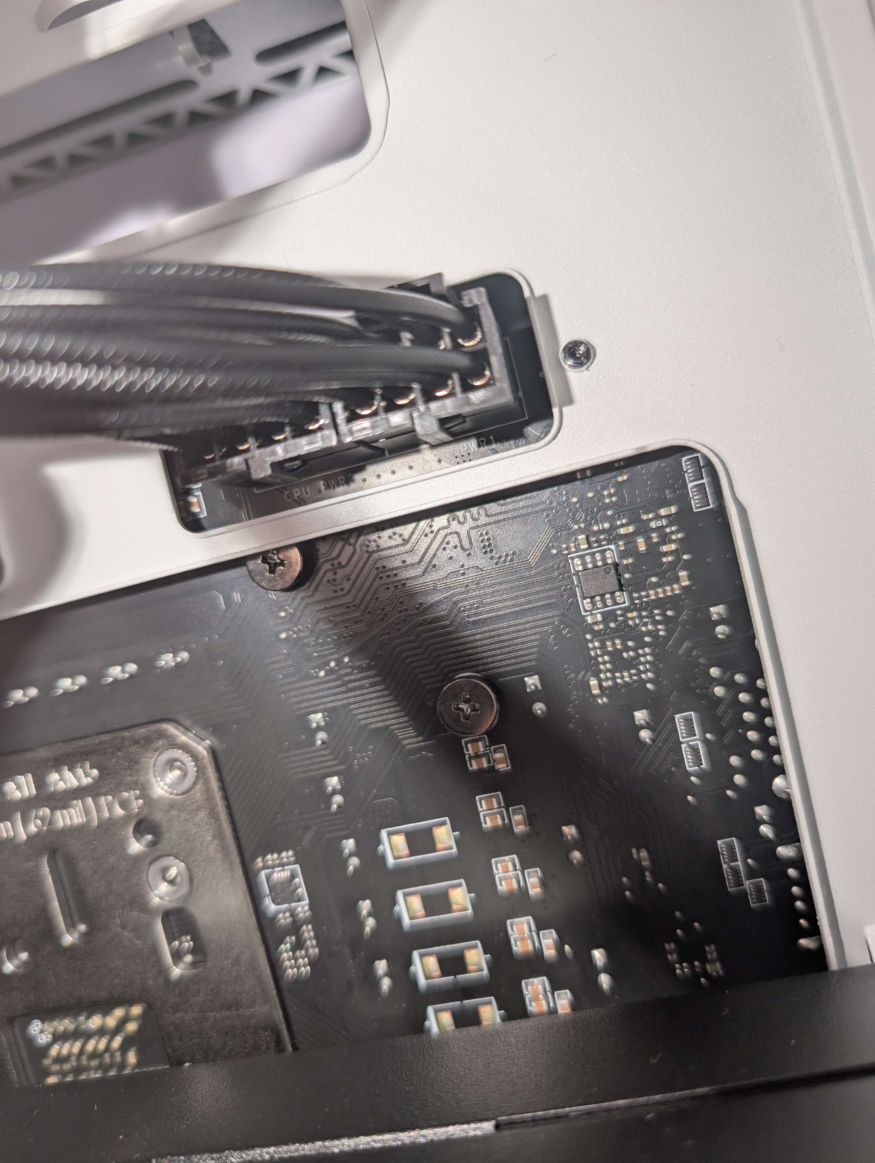

Aaauch das CPU Stromkabel eingesteckt?
Ja ist eingesteckt

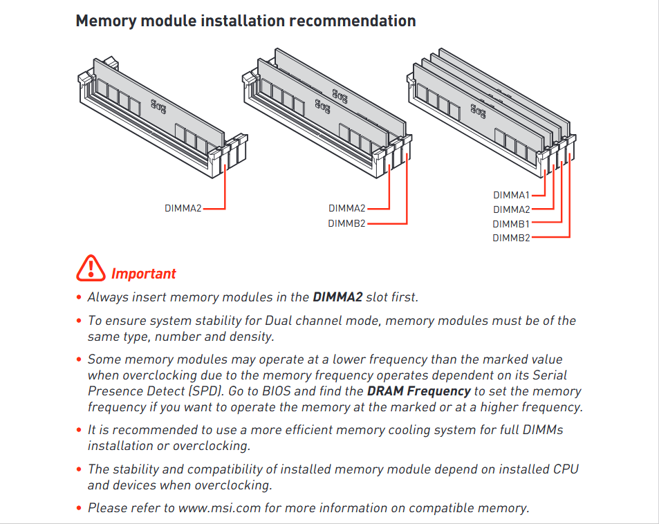

Als erstes würde ich ein Clear Bios machen (sollte im Habndbuch stehen welcher Jumper). Vorher Netzteil ausschalten.
Dann würde ich ich nur einen Speicher versuchen, der sollte im passenden Solt stecken. Laut handbuch bei einem Modul Slot A2.

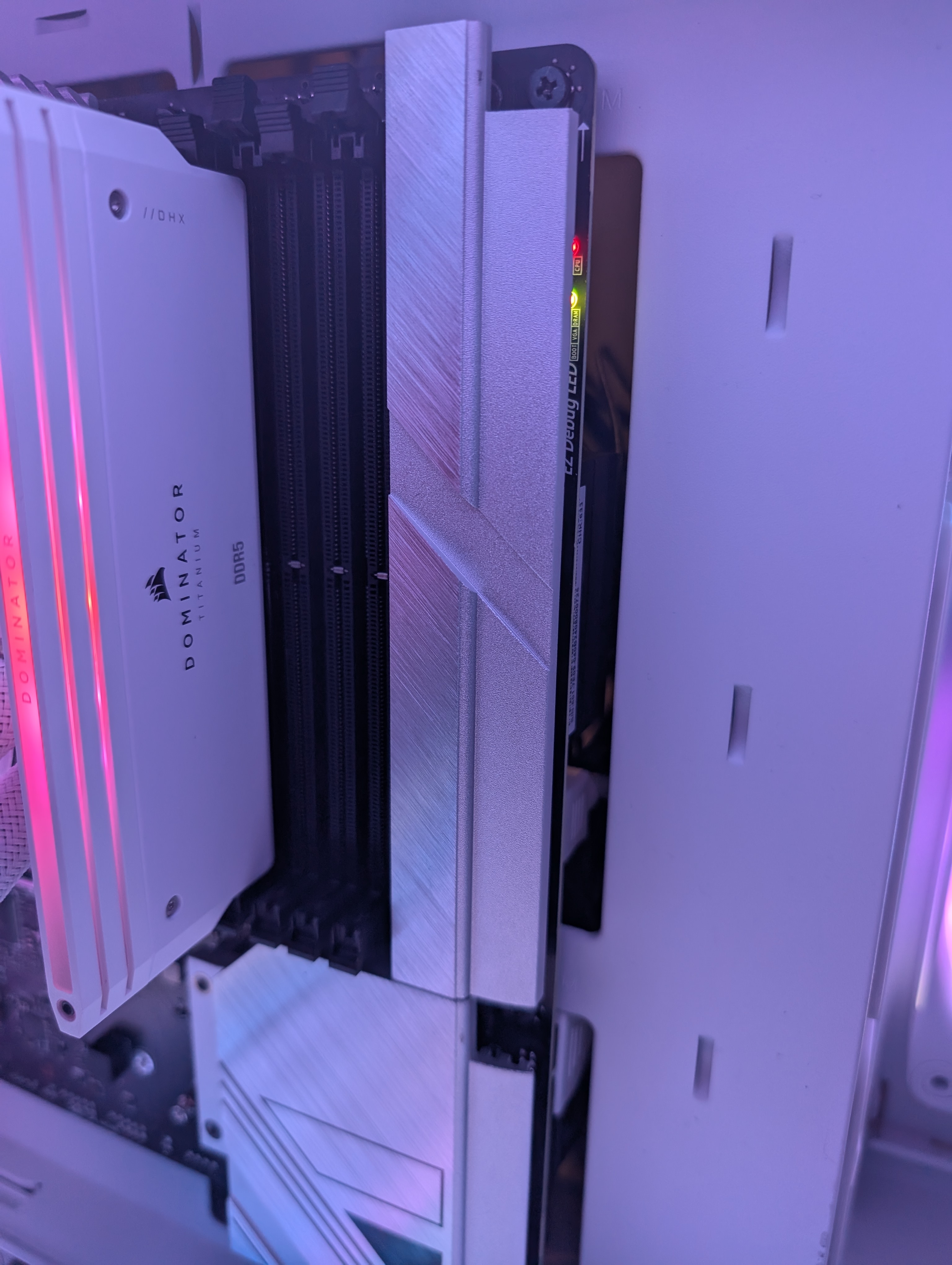

RAM Slot B2 ist frei... sollte belegt sein, oder?
A2 & B2
Oder nur testweise mit einem?
