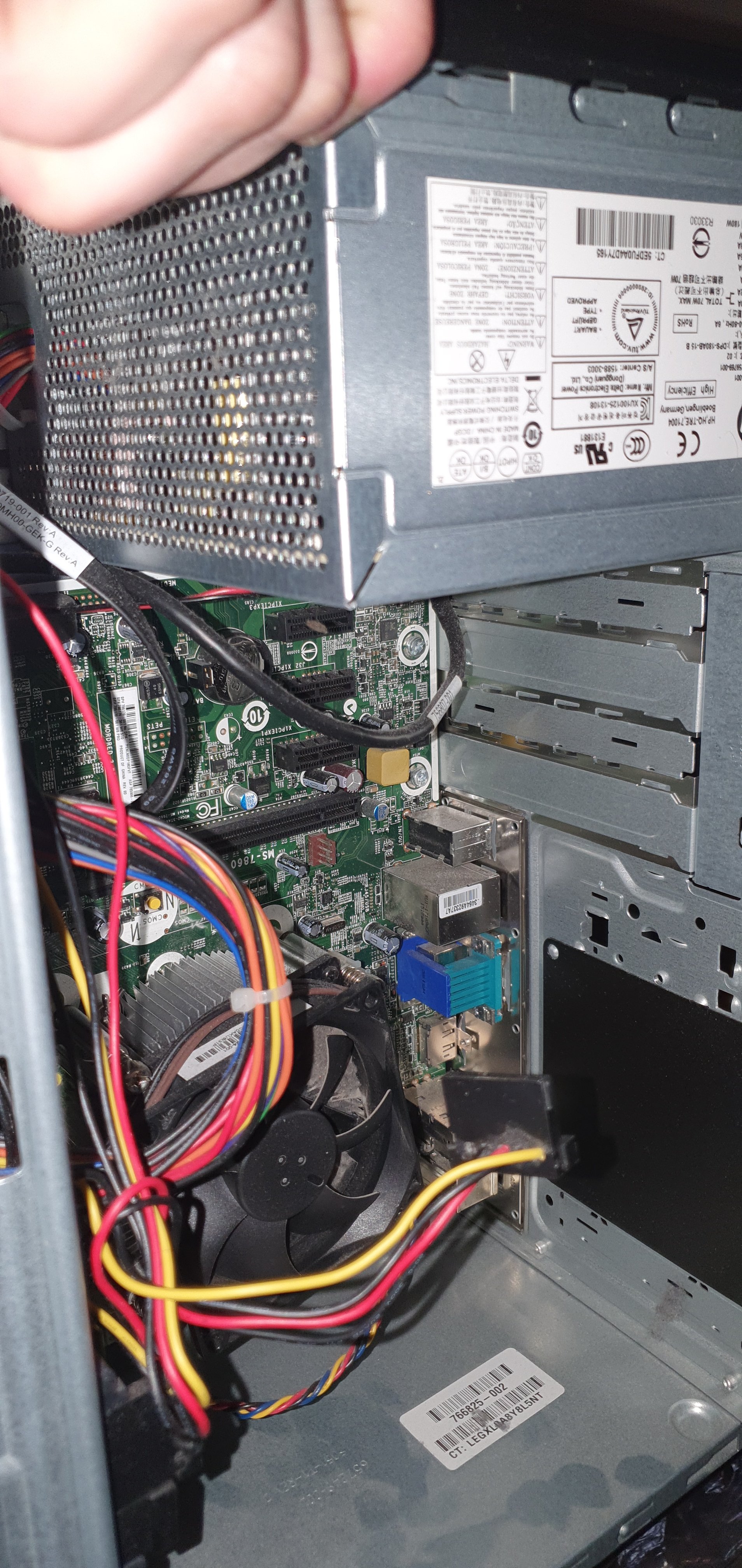

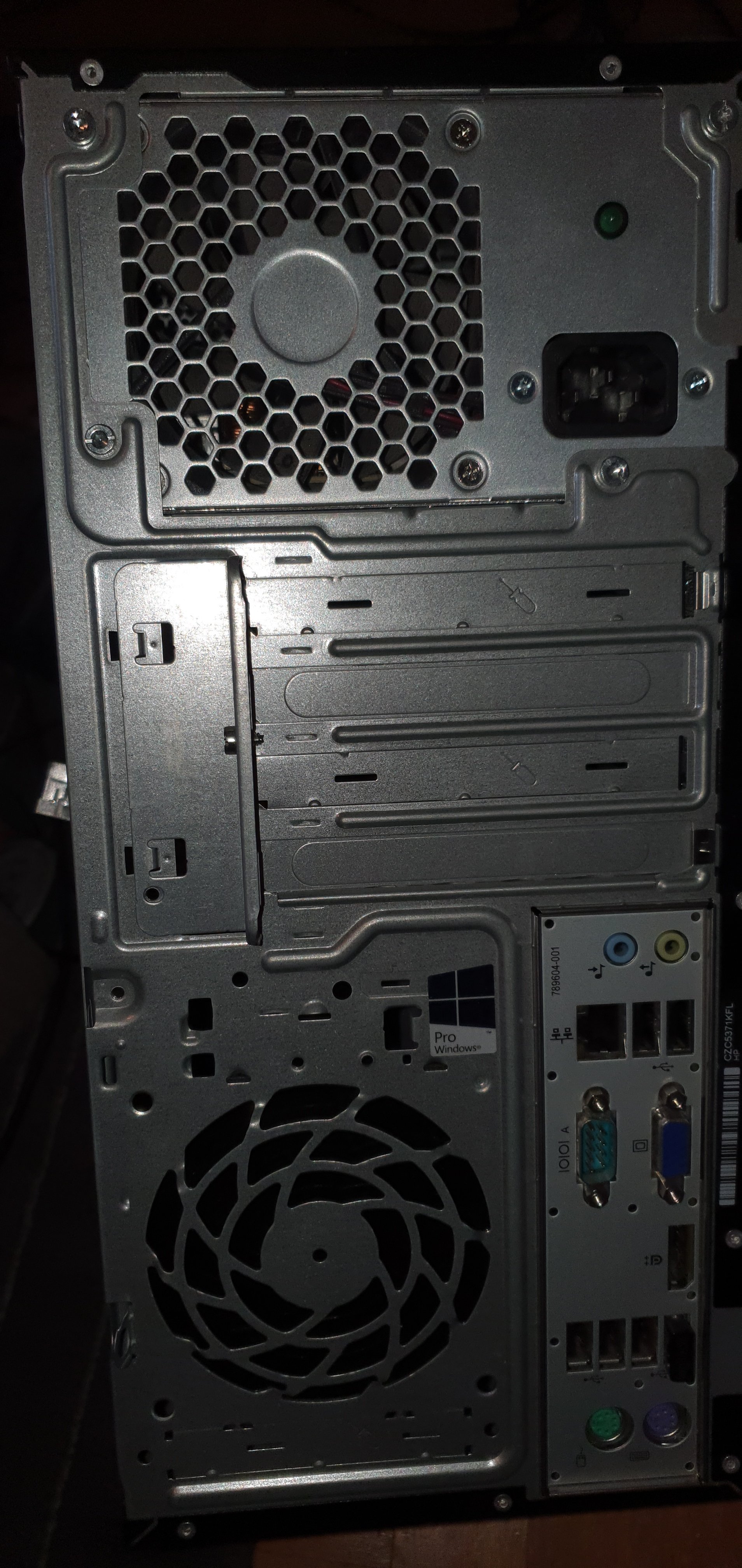

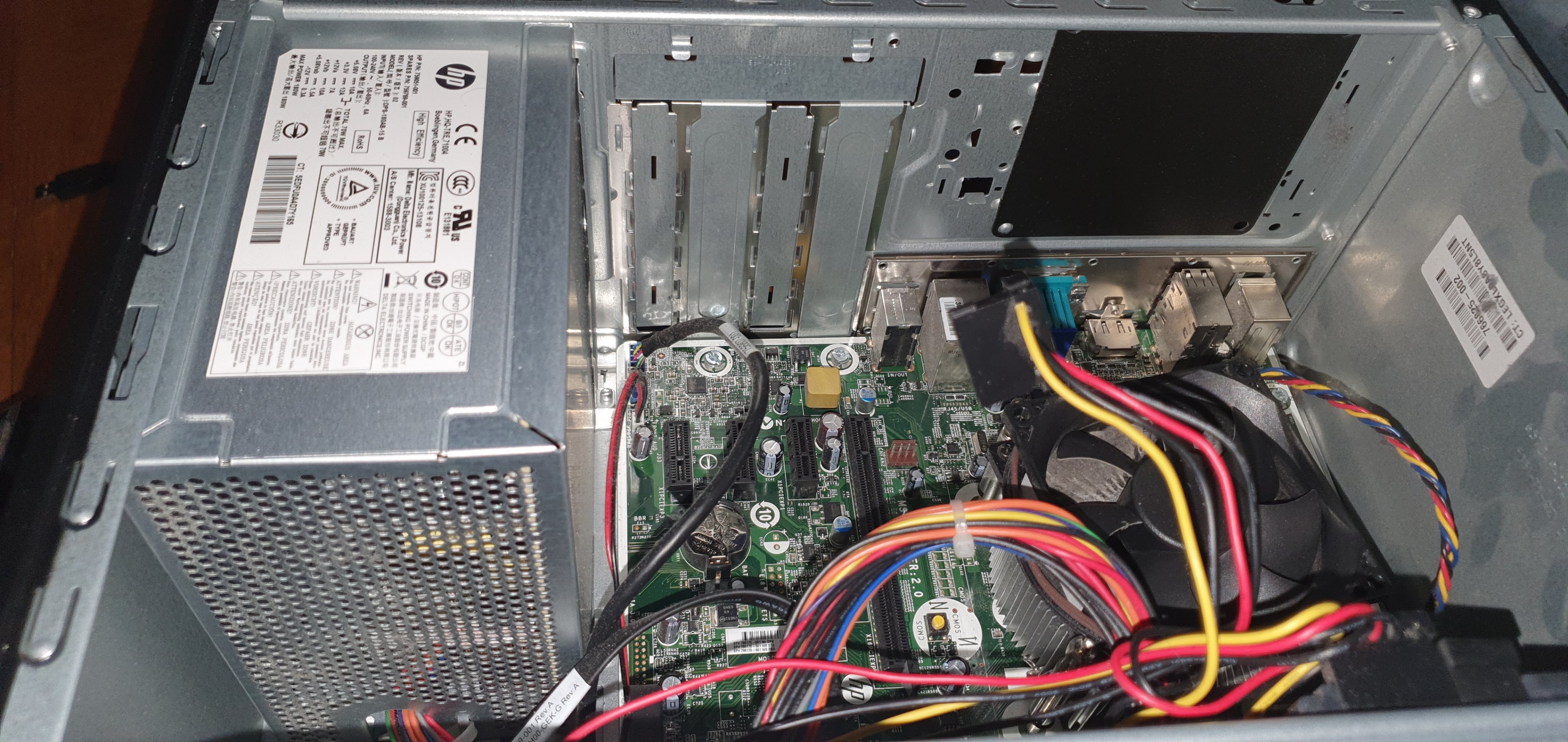

Klar, hoffe du kannst mit den Bildern etwas anfangen.

Vielleicht lässt sich an der Stelle neben dem Mainboard, wo die Abdeckung sitzt, etwas machen.Da könntest du mal die Abstände zwischen den Schraublöchern ausmessen.
@Quicksala:
zumindest diese schwarze platte sollte raus. gibts vorne am gehäuse öffnungen durch die luft reinkann?
ich bleibe dabei, in dem gehäuse würde ich keine 150W-graka betreiben wollen.
Der Abstand beträgt 88mm (von außen gemessen)
Lochdurchmesser 5mm
Die Platte könnte ich ganz einfach entfernen, sieht so aus als ob es für einen Lüfter gemacht ist.
Ja vorne am Gehäuse sind Luftschlitze.
Kennt ihr einen Lüfter der gut passen würde?

88mm von außenkante loch zu außenkante loch? 92mm-lüfter haben von lochmitte zu lochmitte 82,5mm abstand. die Arctic-lüfter sollen ganz gut sein, in dem fall wäre das der F9 (PWM).
Ja 88mm Lochabstand von außen gemessen.
Habe gerade die 82.5 überprüft, sollte passen.
Den Lüfter gibts schon für 5€, das wäre perfekt aber brauche ich noch etwas dafür? Hat der Rechner alle Anschlüsse bzw sind Kabel dabei usw...
Achja die hat nur 70W.
@Quicksala:
auf den fotos in #31 kann man über dem PCIe_x16-slot einen freien lüfteranschluss erkennen ("CHFAN2"). kabel ist am lüfter fest installiert.
