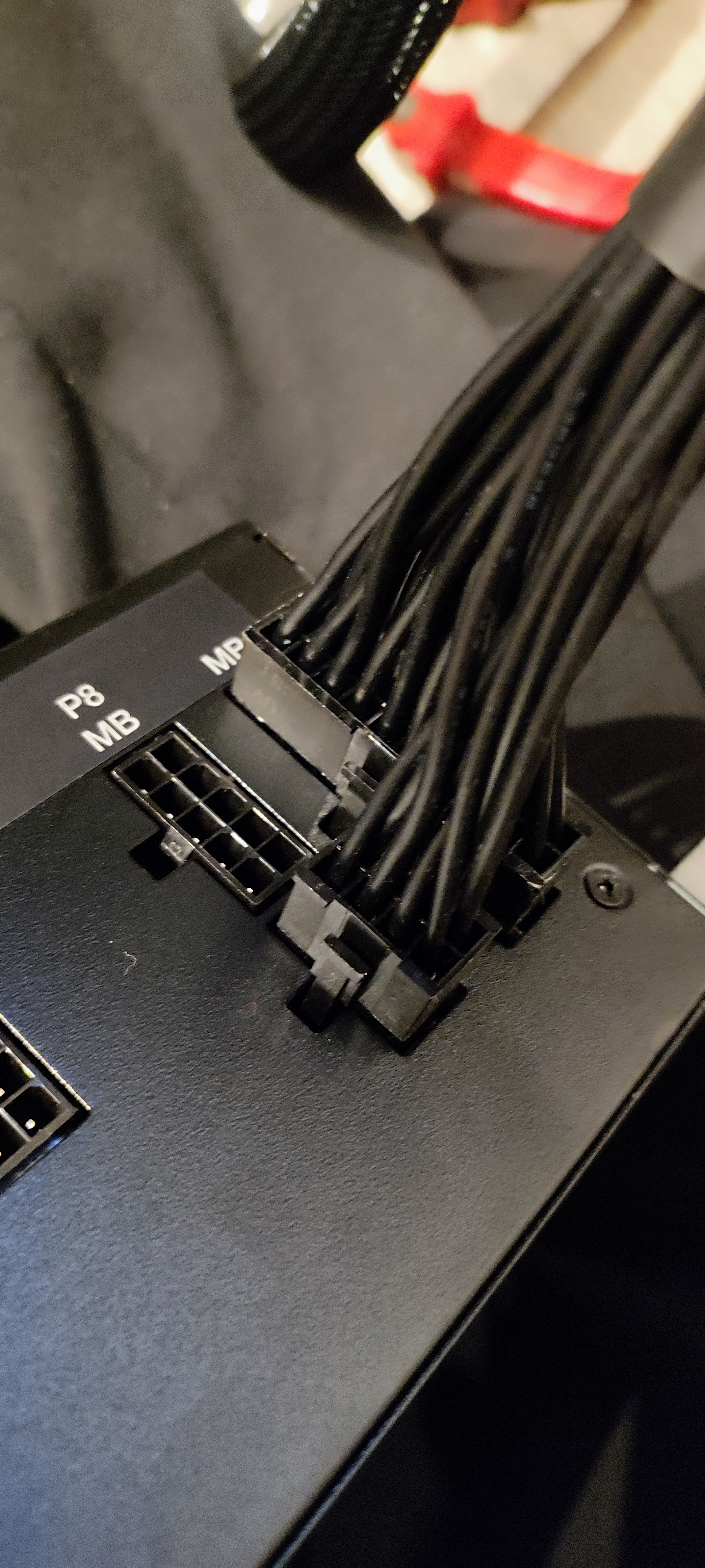

Benötige ich den extra 8pin der Hauptstromversorgung des Mainboards? Habe den da jetzt mit angesteckt, frage mich aber wozu der dient und ob der notwendig ist.
Beschriftet ist bei dem Ding ja gar nichts..das kenne ich anders.

lass ihn doch mal weg und schaue was passiertsvvap schrieb:frage mich aber wozu der dient und ob der notwendig ist.
wo genau ist "gar nichts beschriftet"?
bei jedem mir bekannten vollmodularen NT ist der 24pin NT-seitig auf zwei stecker aufgeteilt. bei be quiet! 20+8, bei den meisten anderen marken 18+10. warum das so ist kann ich dir nicht sagen.
Habe meine Frage schon selbst beantwortet. So wie du schon sagst einmal 24pin Mainboard und 20+8 NT-seitig.
Mit nicht beschriftet meinte ich die Kabel. Auch wenn das meiste selbsterklärend ist, war tatsächlich nur das Kabel für den CPU beschriftet und PCI. SATA Kabel zum Beispiel nicht.

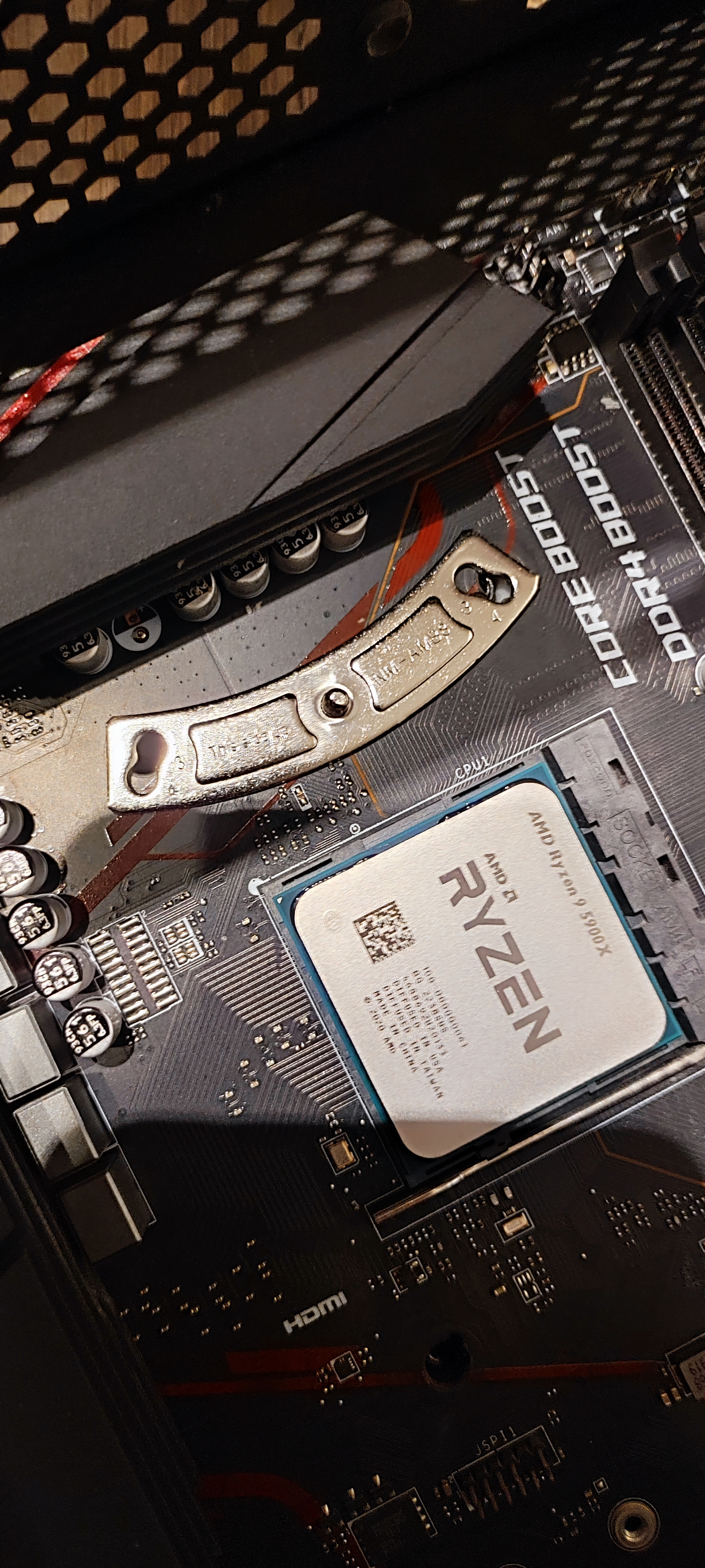

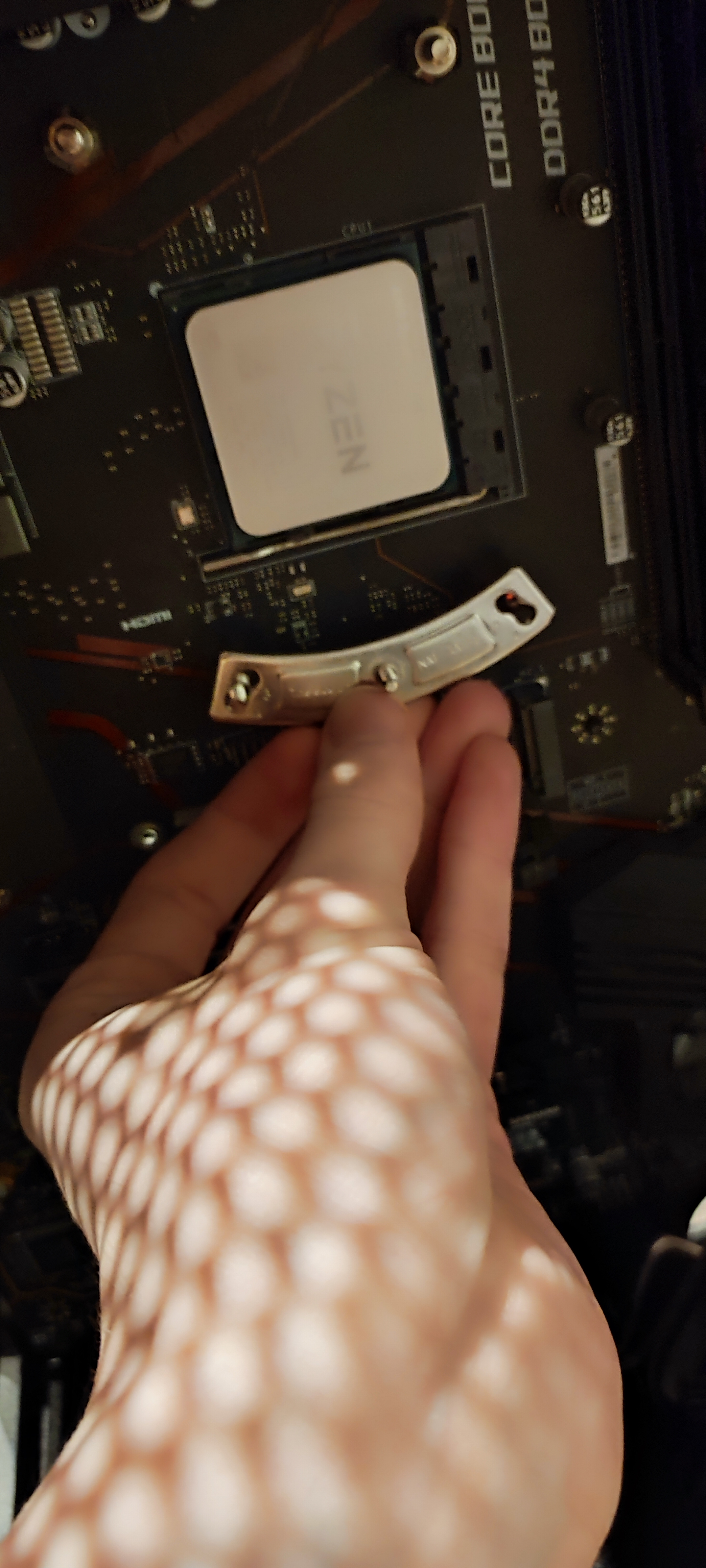

Viel größeres Problem: die Backplate geschweige denn die Vorrichtung für den Noctua passen nicht auf meine Lochabstände auf dem Mainboard?? Heißt das ich kann den Noctua garnichtm verwenden? Oder bin ich gerade zu blöd? Hier ein Bild zum Vergleich der Lochabstände mit der Rückwand.

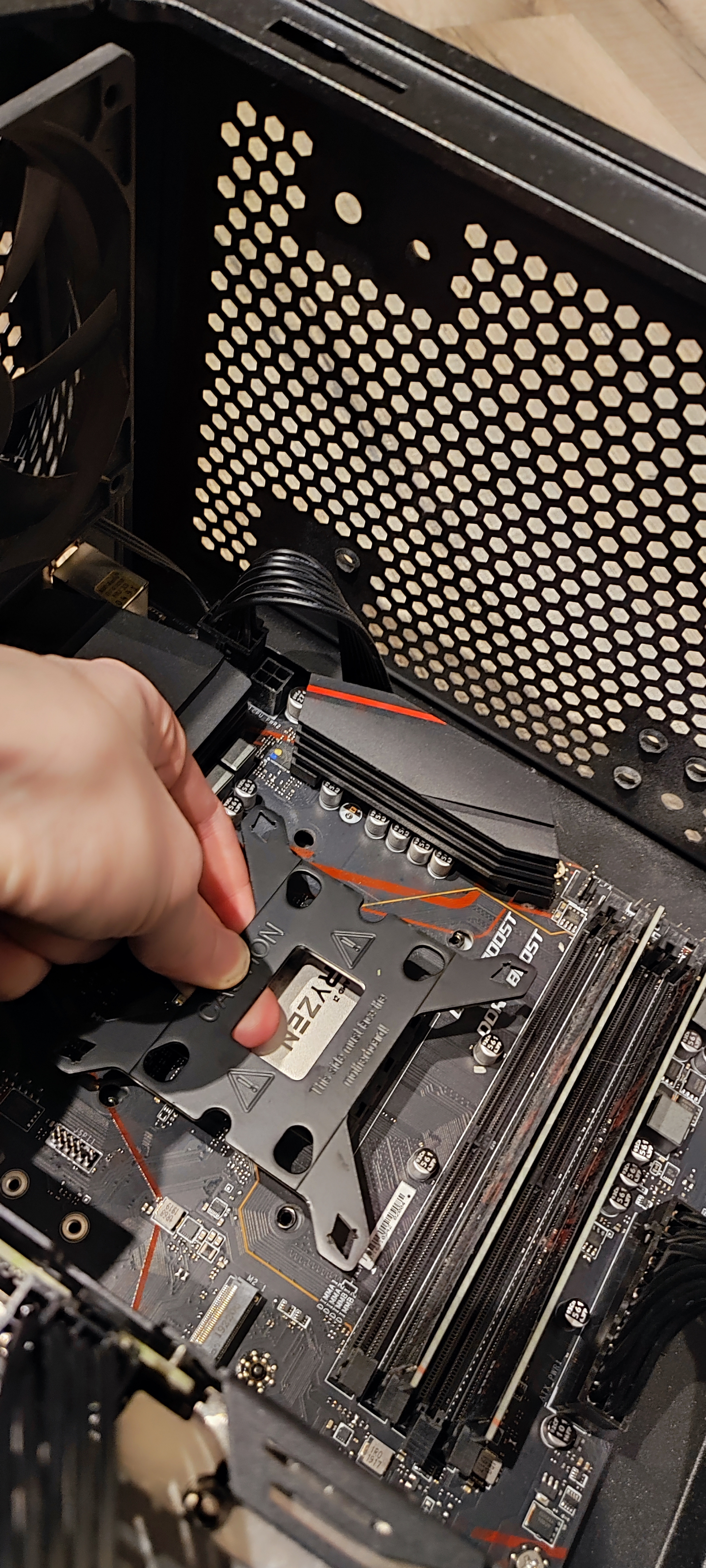

Ich benutze wohl die bereits vorhandene backblate dann?Deathangel008 schrieb:@svvap:
lag dem kühler etwa keine anleitung bei?
das montagematerial für AM4 zu verwenden könnte hilfreich seindie backplate die du da in der hand hast ist für Intel (genauer: LGA115x/1200 und LGA1700).

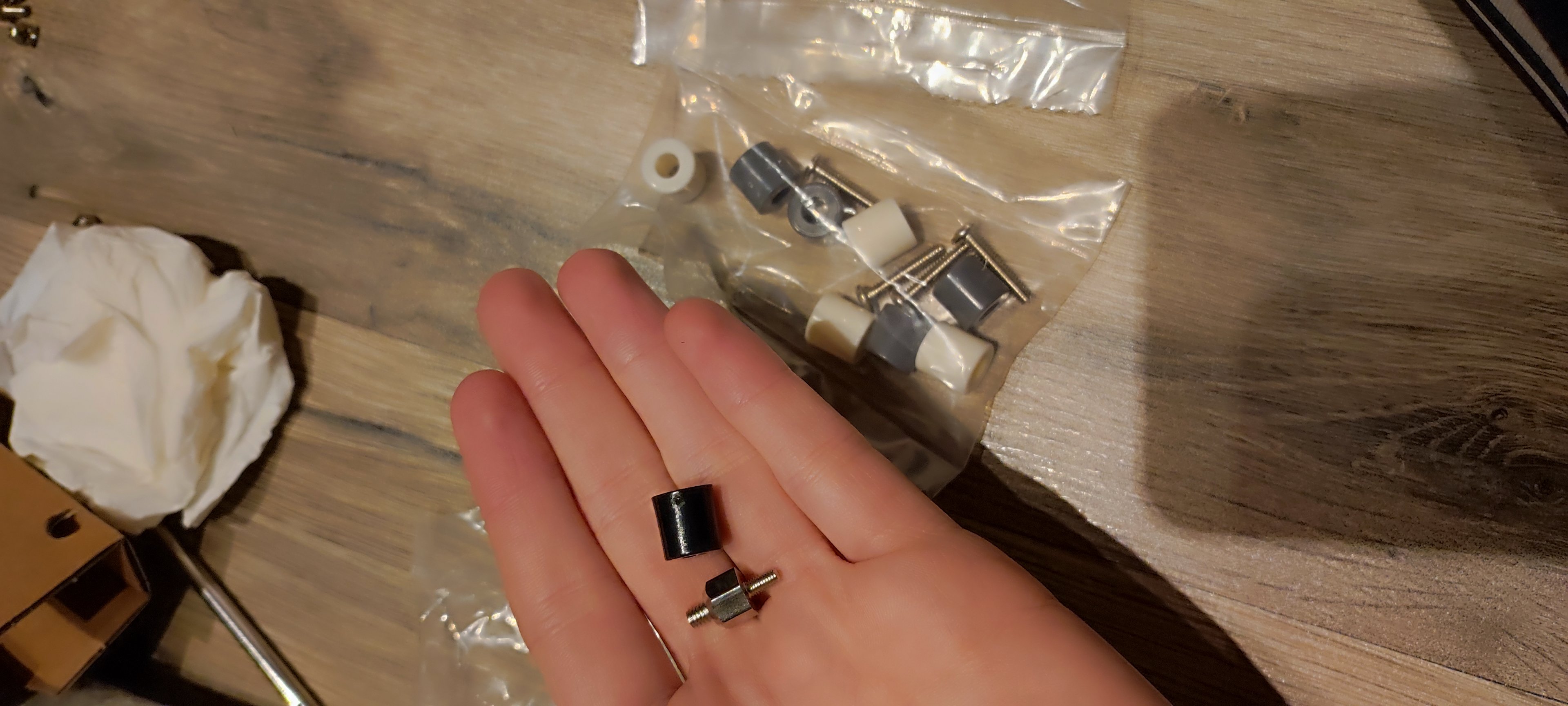

Selbst die nicht in der Anleitung gezeigten Mounting bars passen nicht. Das verwirrt mich..
Die backblate ist jetzt eh verschwunden.. blöder Weise muss ich dann wohl nochmal das ganze Mainboard wegmachen XD..

@svvap:
wenn ich nicht gerade völlig auf dem holzweg bin brauchst du für AM4 die NM-AMB4-montagebrücken und nicht NM-AMB3.
edit: oder steht bei deiner NM-AMB8? auf jeden fall nicht 4.
edit²:
jetzt bin ich selber verwirrt. NM-AMB8 passt für den NH-D15, der hat aber die gleiche montage wie der NH-D15S (und an den abständen der montagelöcher im sockel ändert das erst recht nichts). in dessen anleitung steht was von NM-AMB4.
edit³: sicher dass die vorhandene brücke nicht passt?
edit²:
Also die amb8 passt, aber wenn ich die in der Anleitung gezeigten Schrauben festziehe, wackelt die Backplate? Oder muss ich da einen anderen Satz nutzen? Dann bringt die Anleitung garnichtsDeathangel008 schrieb:@svvap:
edit²:
jetzt bin ich selber verwirrt. NM-AMB8 passt für den NH-D15, der hat aber die gleiche montage wie der NH-D15S (und an den abständen der montagelöcher im sockel ndert das erst recht nichts). in dessen anleitung steht was von NM-AMB4.
Ich vermute ich muss das Paket rechts nutzen und nicht die links?

@svvap:
wenn mich meine erinnerung gerade nicht völlig im stich lässt ließ sich bei meinem NH-D15 auch eine der beiden schrauben spürbar leichter festdrehen als die andere.
WLP -> im zweifel lieber zu viel als zu wenig; ersteres saut nur rum.
die jetzt von dir genannten temps sind im tiefgrünen bereich. kannst ja mal schauen wie warm die CPU nach ein paar runden Cinebench R23 wird.
