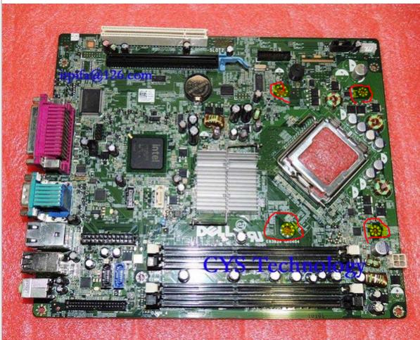

Bildquelle
Die Löcher (rot umrandet) für den Kühler sind im BTX Format rechteckig angeordnet, nicht quadratisch bei bei Sockel 775 ATX. Hatte wie gesagt, selbst damit vor paar Wochen zu tun und einfach den alten Kühler drauf gelassen. War zwar nicht Dell, sonder FSC aber ich habe dabei gemekrt, dass es keinen Unterschied gibt diesbezüglich, deshalb wird gerade der Hr-02 Macho nicht drauf passen.
