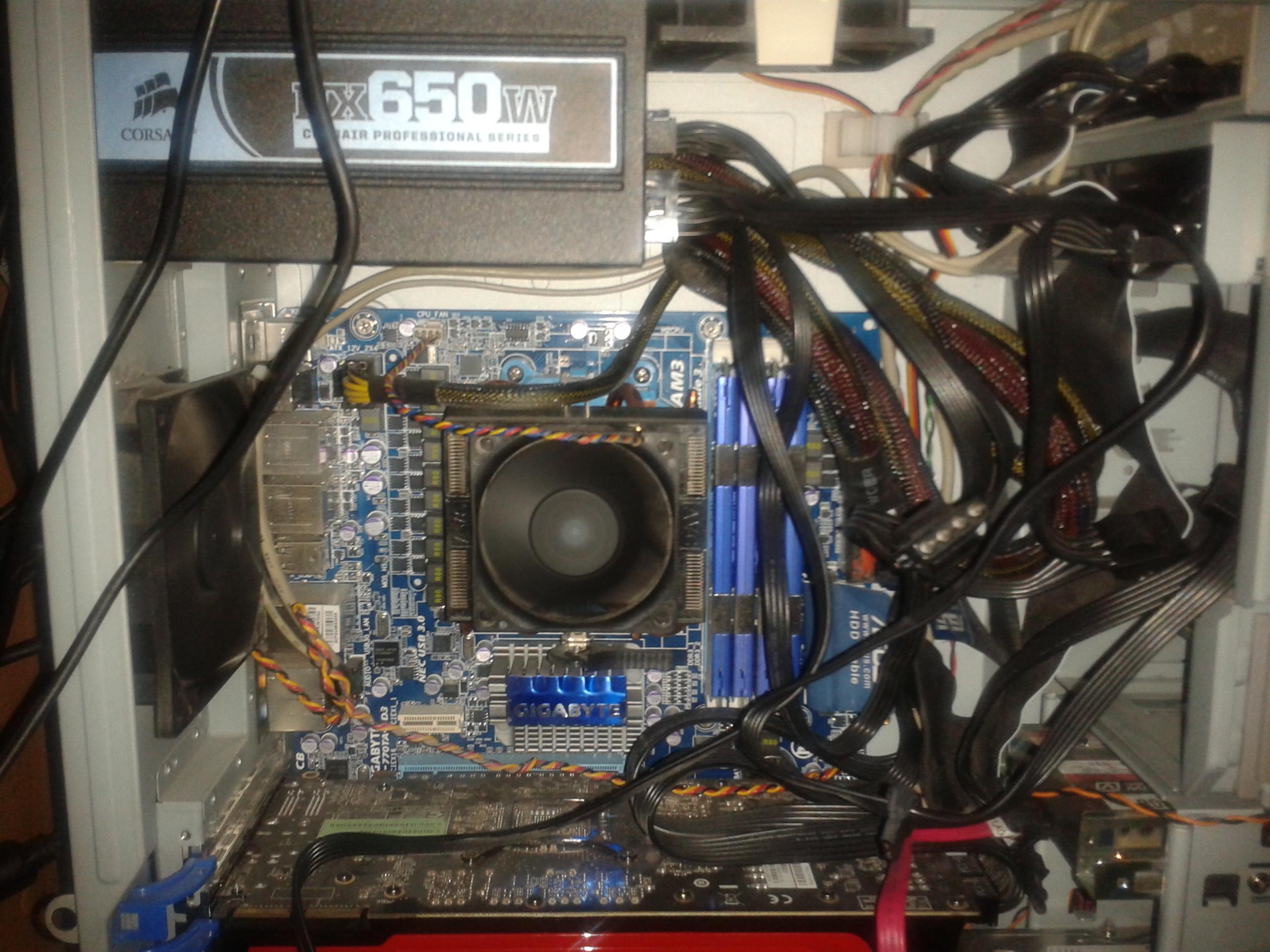

Ich suche im Moment nach einem neuen CPU-Kühler, da mein AMD Phenom II X4 965 (@3,4 GHz) schon unter Normalbetrieb eine Temperatur von etwa 58°C entwickelt, und bei meinem OC Vorhaben schon bei @3,6 GHz auf gemeine 85°C ansteigt..
Allerdings habe ich das Problem, dass mein Gehäuse anscheinend sehr ungünstig für dieses Vorhaben ist. Ich habe es mir damals bei Chili-Green gekauft, bin auch zufrieden damit, allerdings habe ich nach meinen Messungen nur
90 x 130 x 90 mm (BxHxT)
Platz, da wie auf dem Bild (hoffentlich) zu sehen der Arbeitsspeicher in der einen Richtung und in der anderen Richtung etwas in die Bahn kommt, dass ich gar nicht identifizieren kann. Wäre nett, wenn mir jemand sagen könnte, was das eigentlich ist. ;) Also es geht um das "Ding" mit Gigabyte darauf. Es ist auch sehr locker und extrem heiß.
Wenn ich das entfernen könnte, hätte ich ja deutlich mehr Platz... Naja...

Das "Blaue Ding wo Gigabyte draufsteht" ist der Northbridge Kühler, den du auf ga keinen Fall abnehmen solltest wenn du dein Board nicht schrotten magst. Ich geh mal davon aus, dass du in der Seitenwand von deinem Gehäuse eine Art Luftkanal verschraubt hast. Wenn du diesen entfernst solltest du deutlich größere Kühler einbauen können. Damit solltest du anfangen und erneut messen :)
Das Gebilde wie Du es nennst mit Gigabyte den Schriftzug drauf, das ist der Kühler für den Chipsatz... Der die Kommunikation zwischen CPU und restliche Komponenten macht, wie SATA, USB, usw.... Den Kühler solltest Du nicht entfernen, weil dann wird dir das Motherboard mal abrauchen ! Aber wirklich lose sollte der Kühler aber nicht sein !
Das ist die Northbridge.
Die Kühlkörper sind da immer sehr klapprig.

Okay, dann lasse ich den Chipsatz-Kühler drauf, aber der hängt wirklich etwas nach unten. Ich hoffe einfach mal, dass das so sein muss.
