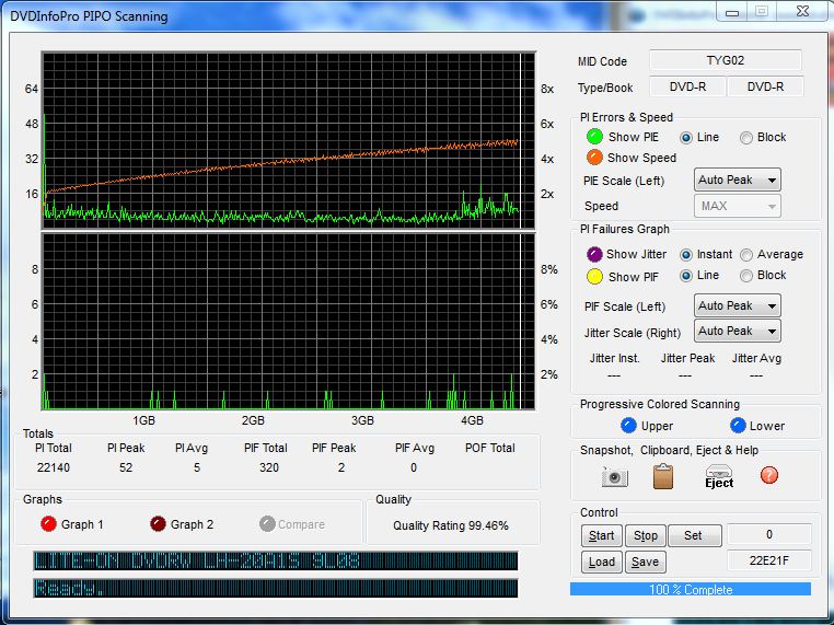

so hab grad nen scan mit meinem Liteon und der letzten DVD gemacht...was soll ich sagen ich muss es irgendwie dämmen und entkoppeln, damit die Vibrationen aufhören! Bei ner Qualität von 99,4% is der Laser zumindest nicht im Eimer!
Das ist natürlich wesentlich besser, ist aber auch ein Taiyo Yuden Rohling. Da ist es kein Wunder. :)
Zudem habe ich nach vielen Tests das Gefühl, dass DVD-Rs im Schnitt eine höhere Qualität aufweisen als DVD+Rs.
