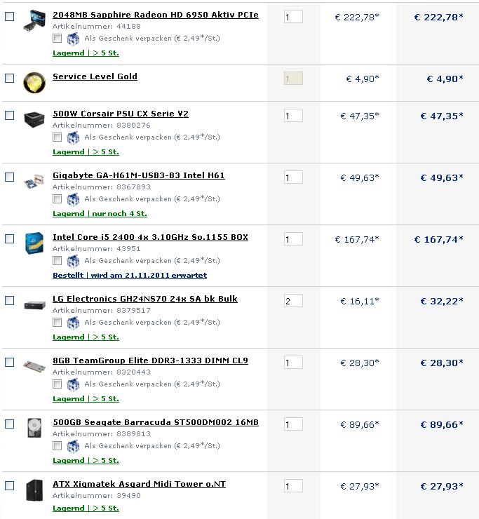

Habe mir vor ein paar Wochen einen neuen PC zusammengebastelt, jedoch ohne extra CPU Kühler. Aber mittlerweile hab ich mich entschieden, doch noch nen gescheiten Kühler nachzurüsten, damit das System kühler&v.a. leiser wird.
Mein komplettes System hab ich als Anhang drangehängt.

Da ich mich mit der Materie eher wenig auskenne, wollte ich deshalb mal fragen, welche Alternativen es denn gäbe, die zum einen gut&relativ einfach in mein Gehäuse/Mainboard passen (Bild s.u.) und zum anderen aber noch ein vernüftiges Preis/Leistungs-verhältnis haben.
