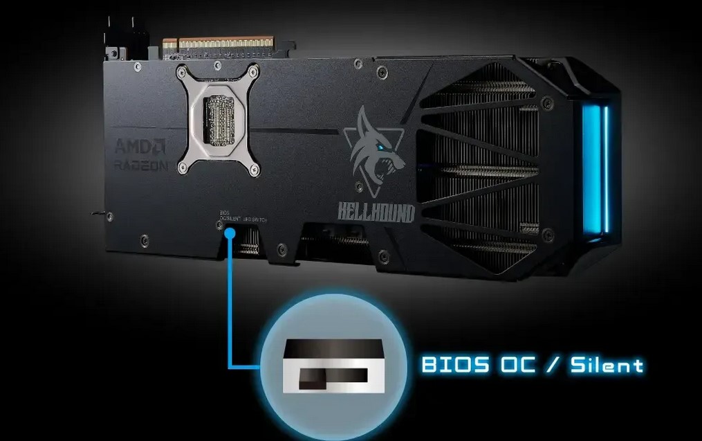

Hyde' schrieb:
Den gewünschten GPU BIOS kann man dann einfach beim Startup im BIOS auswählen? Oder macht man das über die ATI Software?
Das erfolgt für gewöhnlich über einen kleinen Schalter an der GPU.
Vor dem Einbau also einmal checken, dass der auf Silent steht (ist jetzt von der Hellhound).

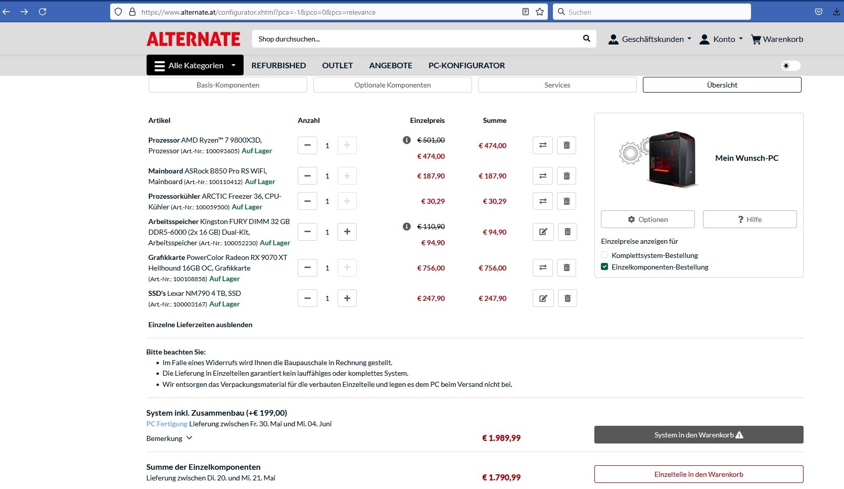

Danke schonmal für den Input. Ich habe mein geplantes Setup aktualisiert (32 GB RAM, 9070 XT Hellhound, 9800X3D). Jetzt bin ich doch am überlegen ob ich evtl. die Arctic Freezer III AIO nehmen sollte. Welche sollte ich da nehmen wenn ich das Lian Li DAN Case nehmen sollte? Ich schätze mal, dass maximal die 240 Variante Platz haben sollte neben meinem Focus 650 ATX Netzteil? Und muss man etwas beachten beim Einbau im Gegensatz zu normalen Kühlern?
Und welches MB sollte ich statt meiner bisherigen Auswahl nehmen um noch etwas Geld zu sparen? (+mATX statt ATX)
Beim Dan Case wichtig da passt so oder so nur µATX, z.B. ASRock B850M Pro-A WiFi

Dann fehlt mir im Prinzip nurnoch das mATX Mainboard. Wie gesagt, benötige kein Schnickschnack wie WiFi oder BT, kein OC. Es sollten mindestens 2 M2 Slots vorhanden sein (evtl einer davon PCIe 5 falls die mal billiger werden), mindestens 4 SATA Anschlüsse für die SSDs und ein paar USB 3.0. Ansonsten fällt mir nichts weiteres ein.
Bei alternate.at gibts nur das B850M Pro RS. Sogar günstiger als die Pro-A bei anderen Händlern.
Spricht irgendwas gegen die RS Version? Auf die schnelle sehe ich keine wirklichen Unterschiede, außer dass das RS eine verbaute I/O Blende hat. Sollte aber beim DAN Gehäuse kein Problem sein. Oder übersehe ich was?
Pro-A https://geizhals.de/asrock-b850m-pro-a-wifi-90-mxbr9-a0uayz-a3384356.html?hloc=de
Pro-RS https://geizhals.de/asrock-b850m-pro-rs-wifi-90-mxbr7-a0uayz-a3384323.html
