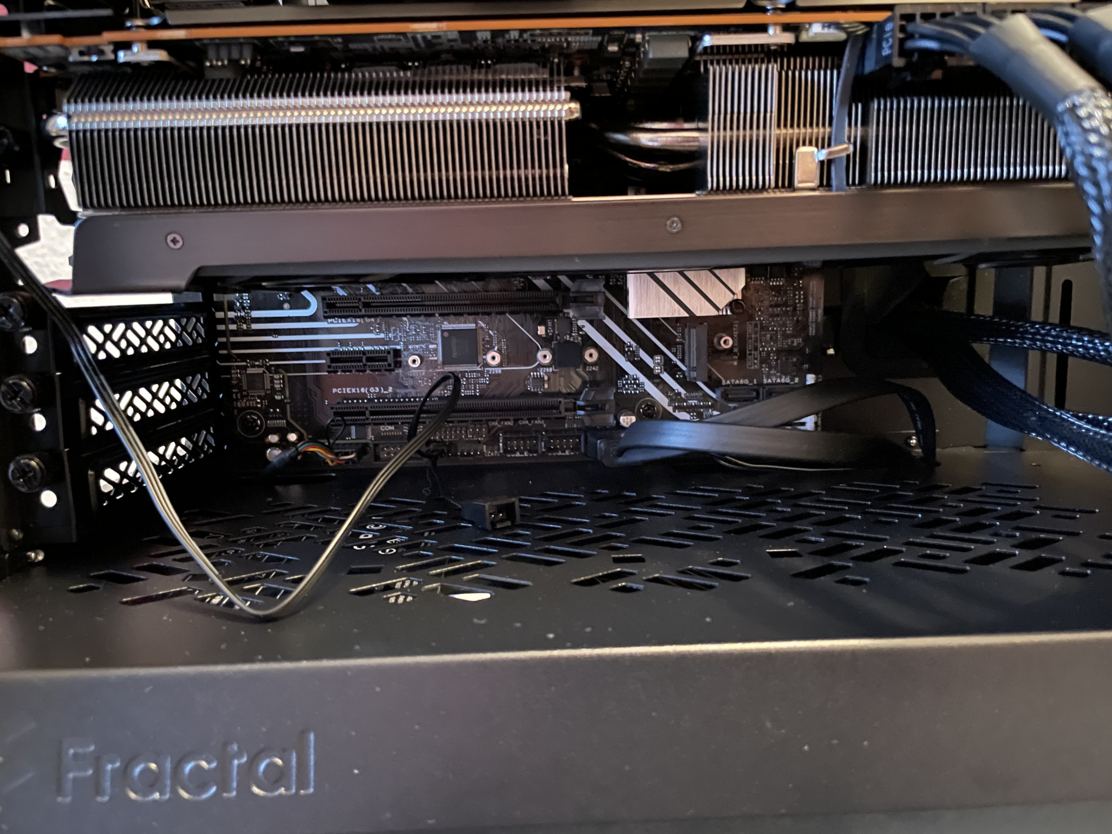

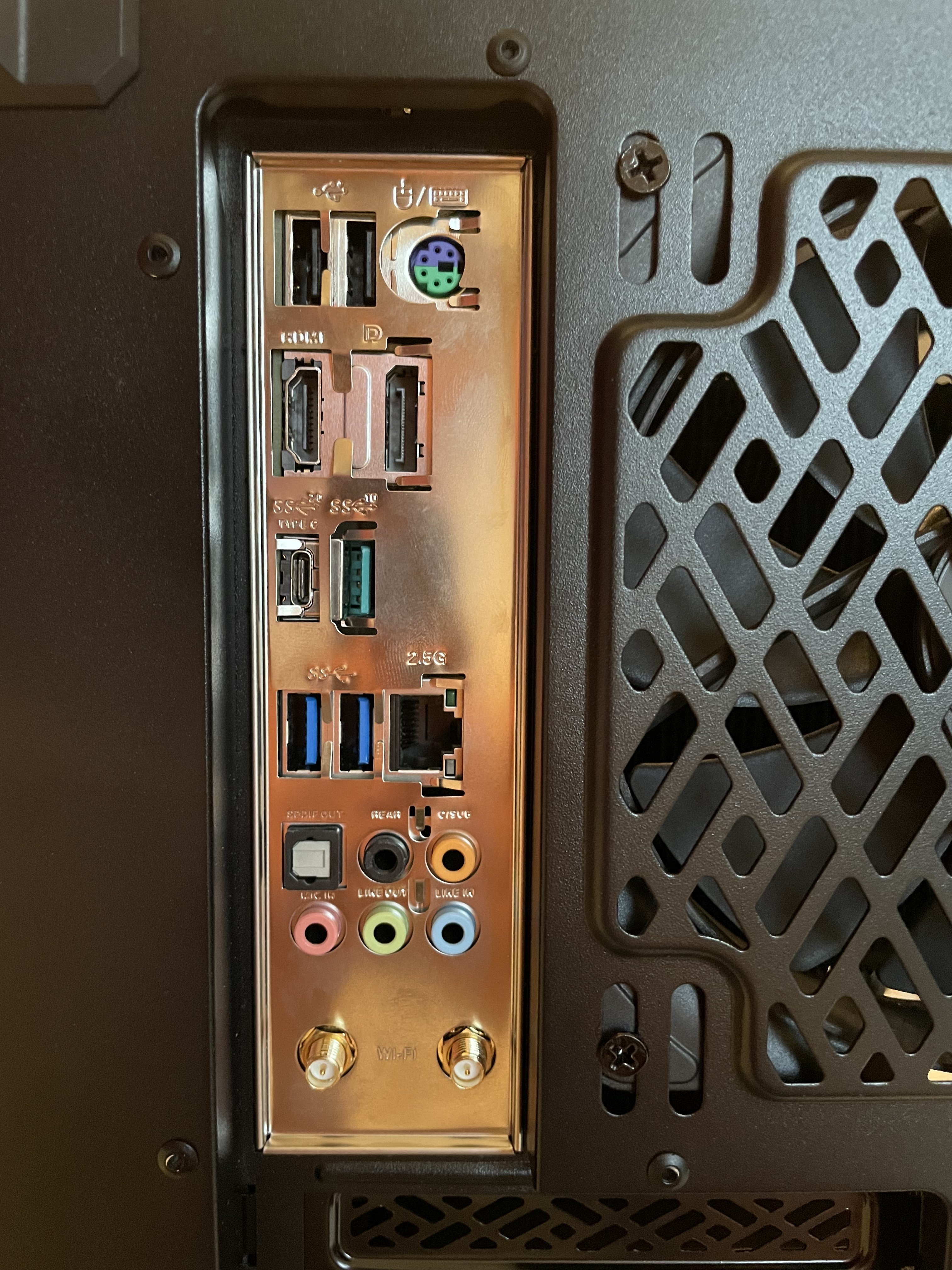

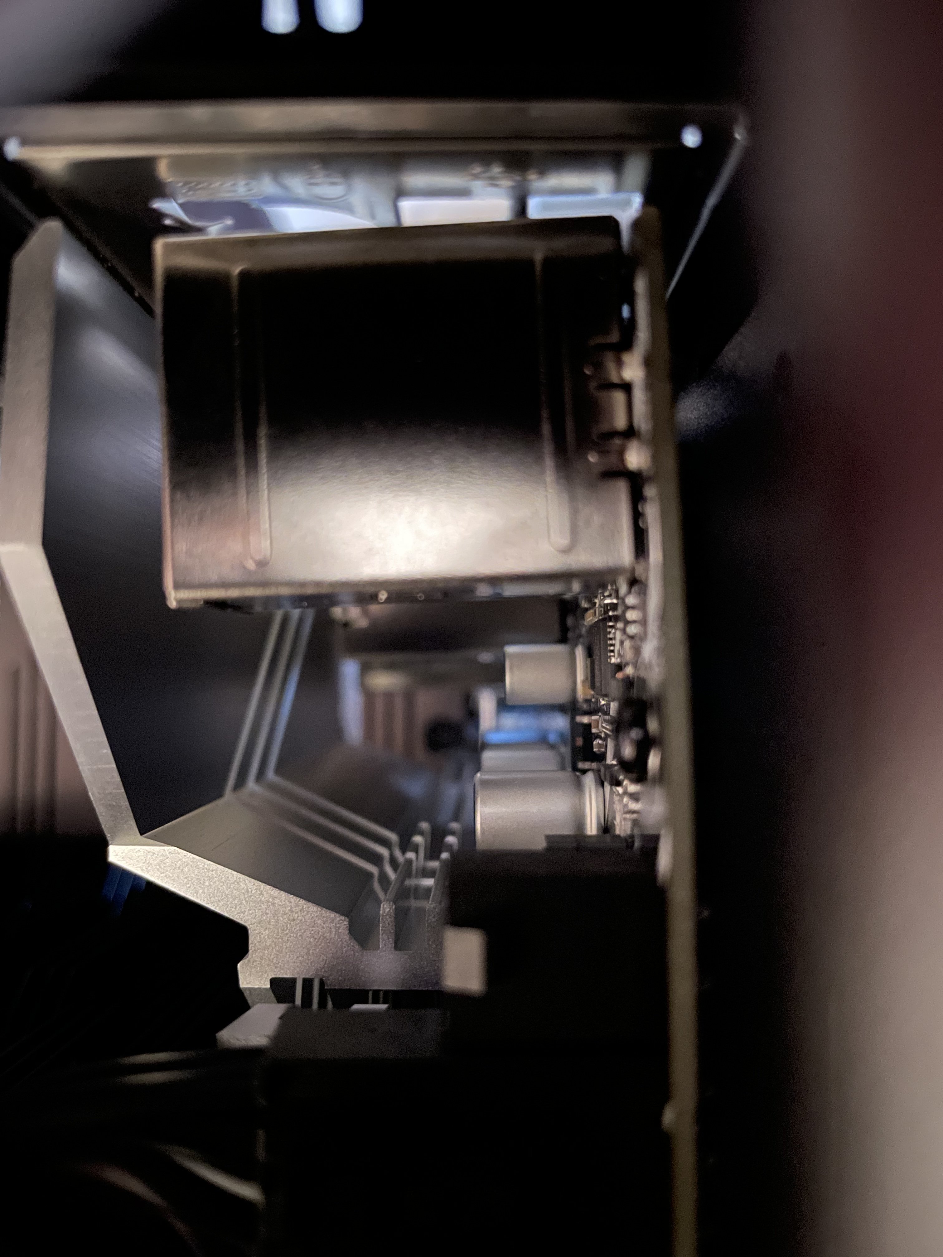

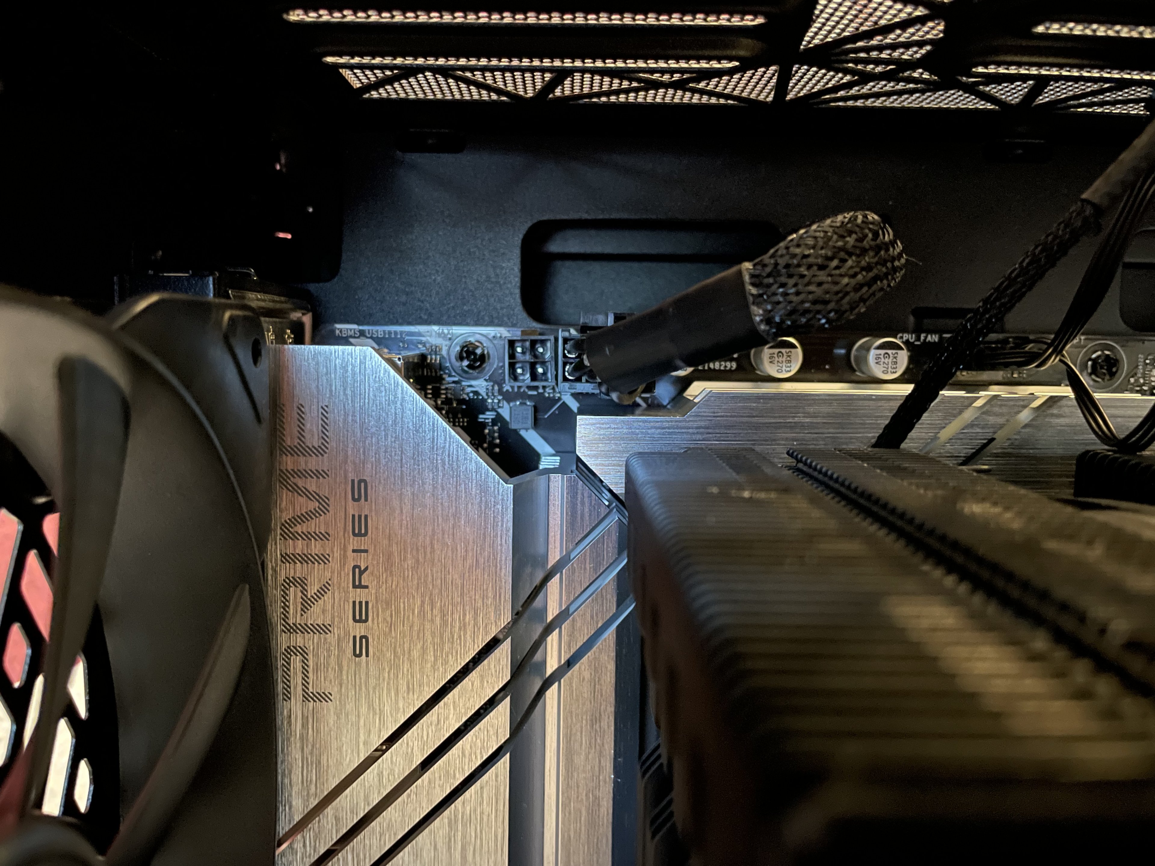

Moin,
nach einigen Lieferproblemen mit DHL sind nun alle Teile angekommen und ich habe mich die letzten beiden Feierabende an den Zusammenbau gewagt.
Einige Probleme/Fragen bestehen allerdings noch, bevor ich den Rechner das erste mal anschalte.
1. Die I/O Blende sitzt fest im Gehäuse (fractal meshify 2 lite) allerdings scheint das mainboard (asus prime z690 p-d4, musste auf das ausweichen weil das andere nicht verfügbar war) Richtung Tastatur Anschluss „abzuheben“ und damit passen die Anschlüsse hinten nicht ideal. Ich habe alles kontrolliert, die abstandshalter vom Mainboard sind an der richtigen Stelle und die nicht benötigten sind ausgebaut. Kann es sein, dass durch das Gewicht des CPU Kühlers (Dark Rock Pro 4) das Board etwas zu viel Last bekommt? Außerdem sieht es für mich so aus, als wäre das Asus Prime von der Verschraubung nicht ideal für das Gehäuse.
2. Das MB hat einen 8 und einen 4 Pin Anschluss für die CPU. Nach weiterem einlesen wurde oftmals gesagt, dass es ausreichend wäre nur den 8 -Pin anzuschließen. Theoretisch könnte ich den 4-Pin noch belegen in dem ich ein 8 Pin kabel vom Netzteil teile und ein 4 Pin-Anschluss würde dann frei im Gehäuse schweben. Würde ich nur machen, wenn es notwendig ist. Die Kabel von dem XPG Core reactor sind übrigens für das Meshify 2 sehr knapp bemessen aber mit guter Kabelführung geht es gerade so.
3. Die Grafikkarte (RX 6900 XT red Devil Ultimate) hat mich gestern fast zur Verzweiflung gebracht. Es ist einfach so ein riesenteil, dass es extrem schwer war den oberen PCI slot zu treffen, da man kaum was sieht. Zwischendurch hat sich die Karte leider auch kurz im Steckplatz verhakt, aber ich konnte Sie mit viel Gefühl wieder abnehmen und sie sitzt jetzt wie soll. Natürlich beschleicht mich ein Gefühl, dass die Grafikkarte von dem kleinen Missgeschick schaden davon getragen hat, aber ein Weg das zu prüfen wäre wohl nur den PC anzuschalten.
Ich mache heute Abend nochmal Bilder von dem Ganzen und hoffe jemand kann mir dann sagen, ob ich ggf. nochmal teile auswechseln sollte (CPU-Kühler, anderes Mainboard), damit ich im Vorfeld keine Schäden verursache und die Teile noch zurücksenden kann.
Viele Grüße

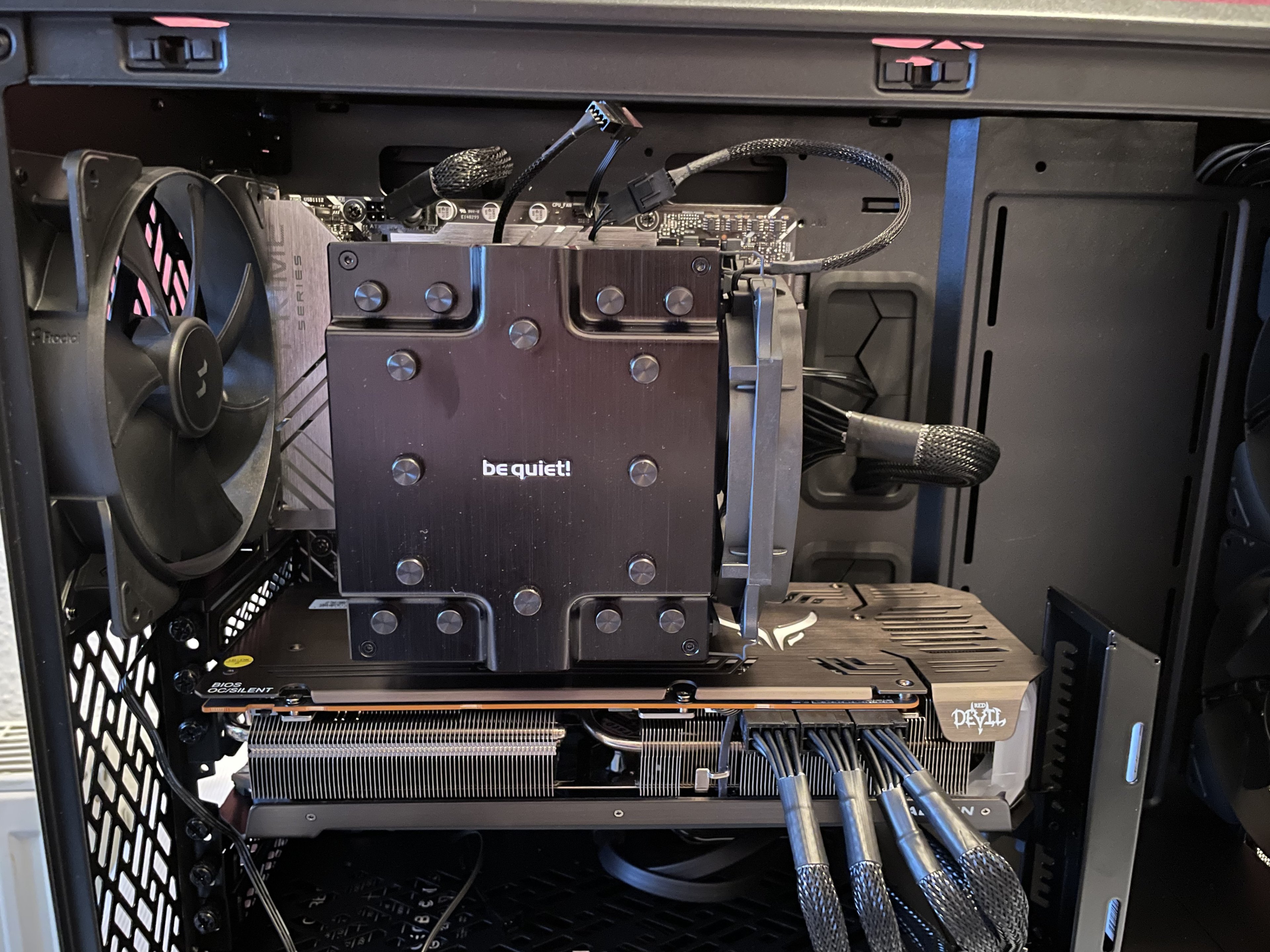

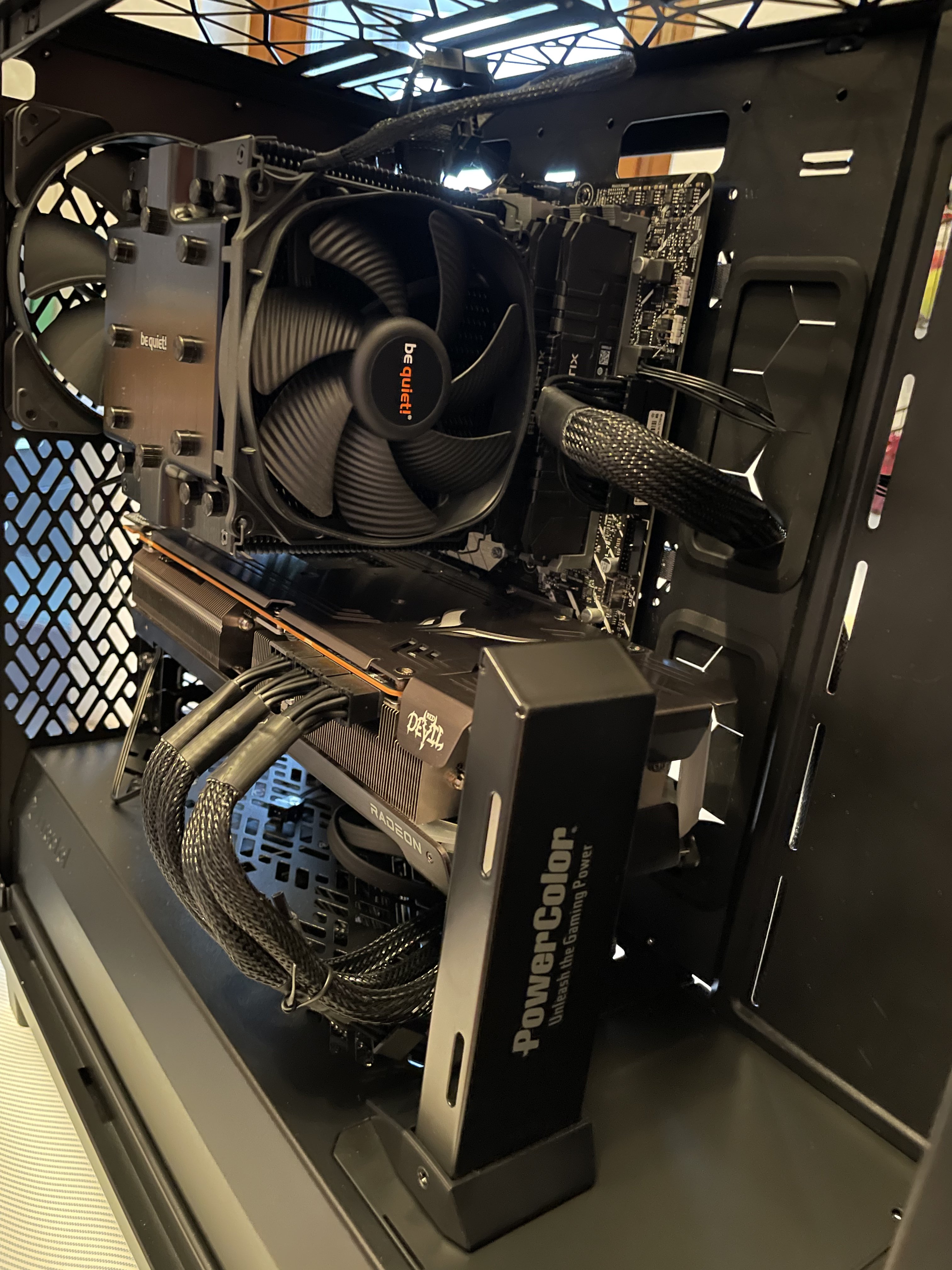

Hier nochmal die Bilder vom Endprodukt. Falls ihr noch etwas eklatant falsches seht, bin ich für Kritik offen, danke :)
