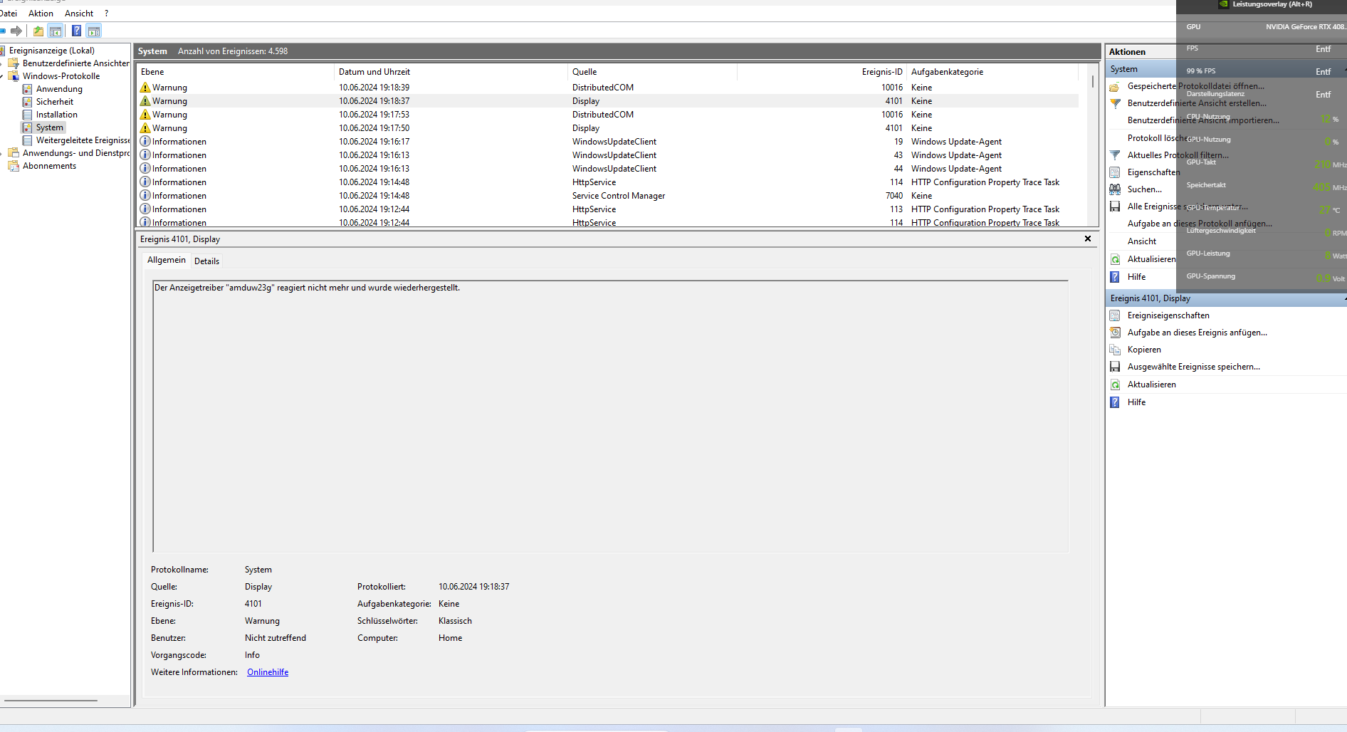

1. Ich hatte seit dem Zusammenbau (gestern) 3 Blackscreens im ganz normalen Betrieb (Browsing, youtube). Einmal musste ich das Herunterfahren forcieren, da er sich aufgehangen hat. Die Ereignisanzeige zeigt "Der Anzeigetreiber amduw23g reagiert nicht mehr und wurde wiederhergestellt". Außerdem sehe ich noch viele andere Fehler/Warnungen wie "LSA" oder "distributedcom" .

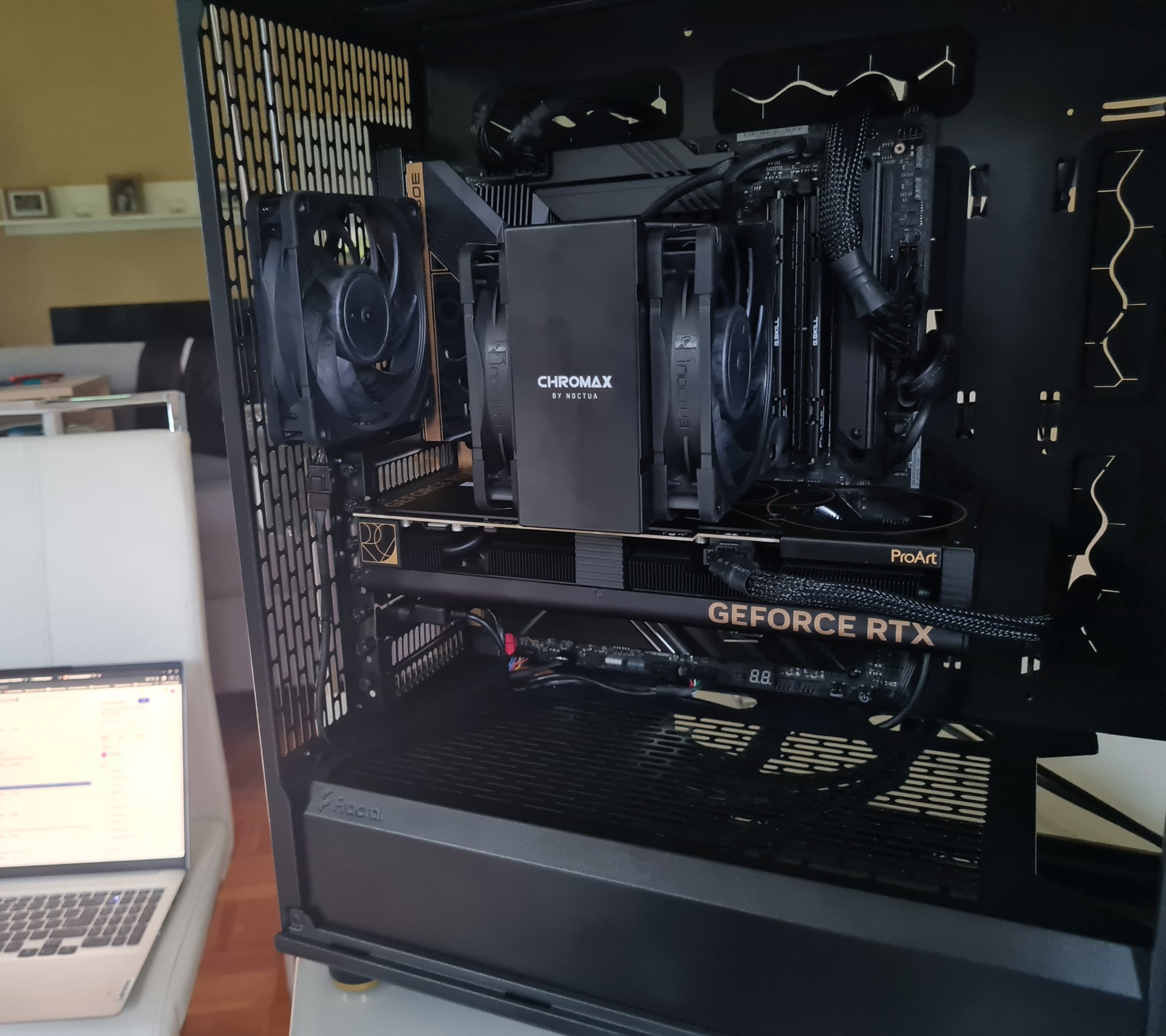

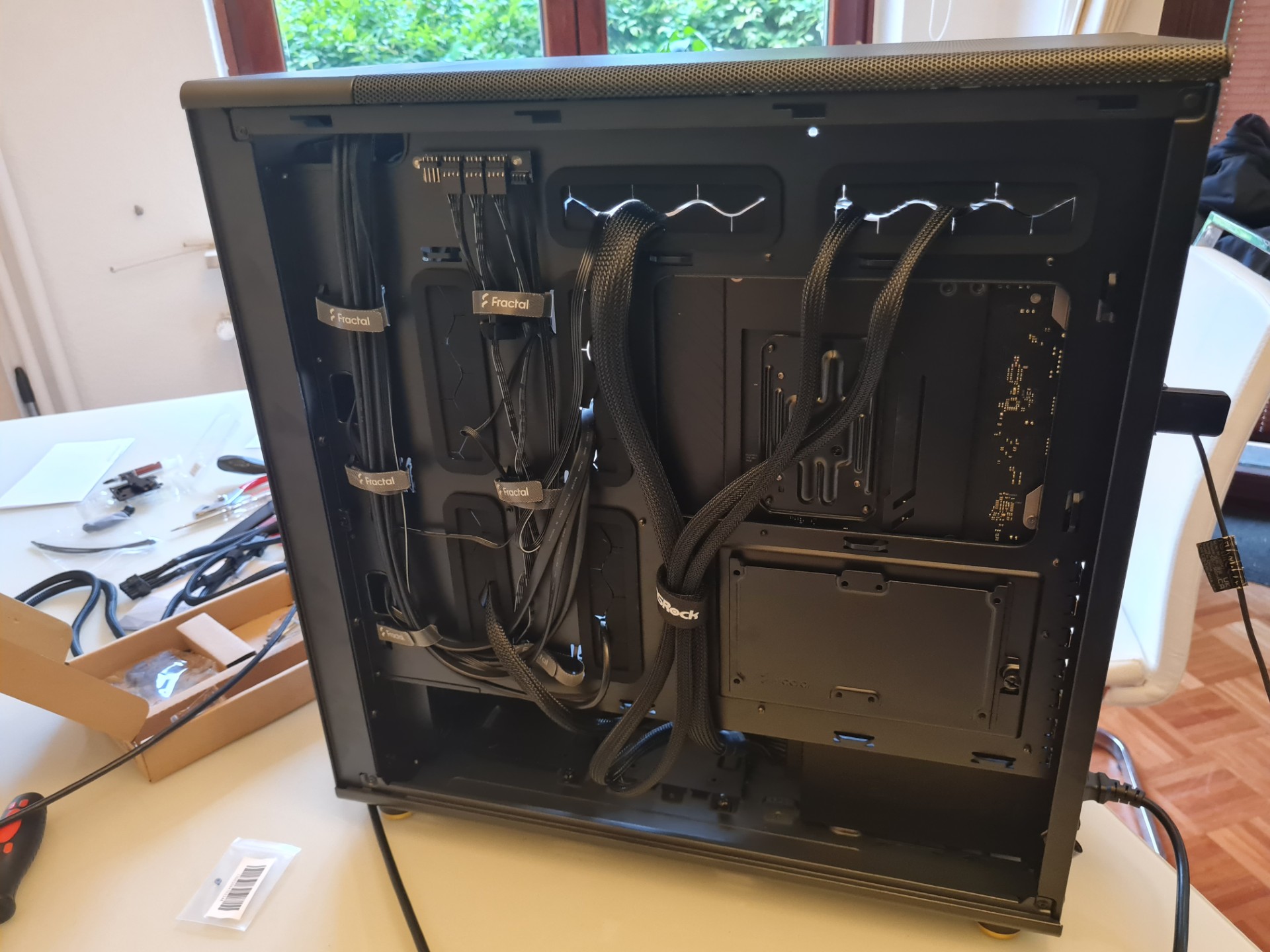

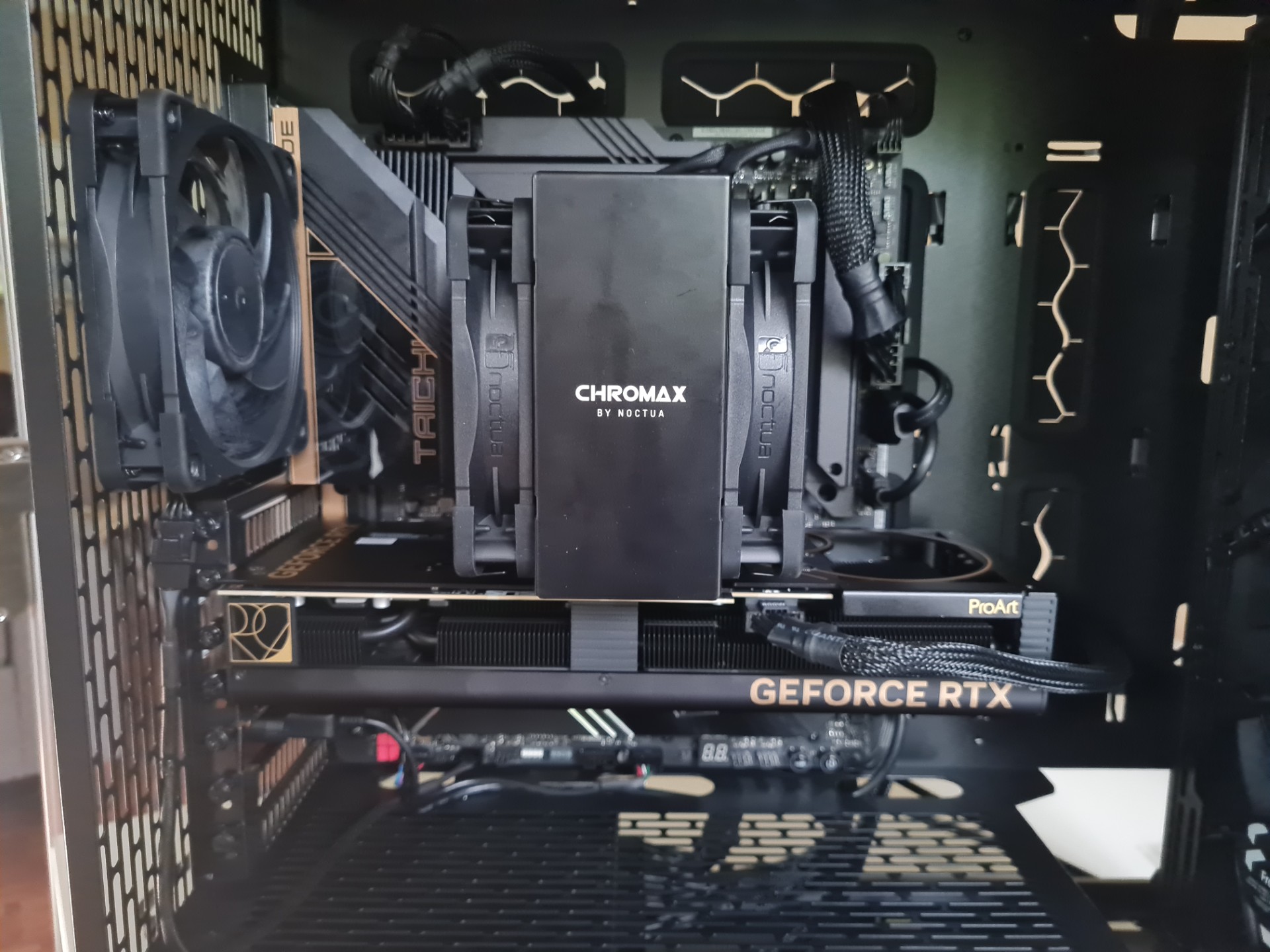

Wie meinst du das mit Windows? Ich hab mir die Windows 11 Pro Version gekauft. Hier sind Fotos. Am meisten Sorgen machen mir die Blackscreens, seit erstellen des Threads sind schon 2 mehr dazu gekommen.

Den Stecker von der Grafikkarte so abzuknicken ist tendenziell ungünstig. Die 4080 zieht zwar nicht sooo viel Strom, aber das war der Auslöser für die durchgeschmorten Stecker.
Zieh den mal ab und schau ihn dir genau an. Sowohl den Stecker als auch die Buchse an der GPU.
Wenn alles ok aussieht, wieder anstecken und gemäß Handbuch das Kabel erst ca. 4 cm nach dem Stecker knicken. Also grob nach dem Schrumpfschlauch.
Reaktionen: SandyB und bart0rn
Uhhh, den Stromstecker der Grafikkarte, ist viel zu sehr geknickt. Ich empfehle dir, einen Winkelstecker zu kaufen und das ohne Zuglasten zu verlegen. Dieser Knick, kann die Ursache sein.
Reaktionen: SandyB

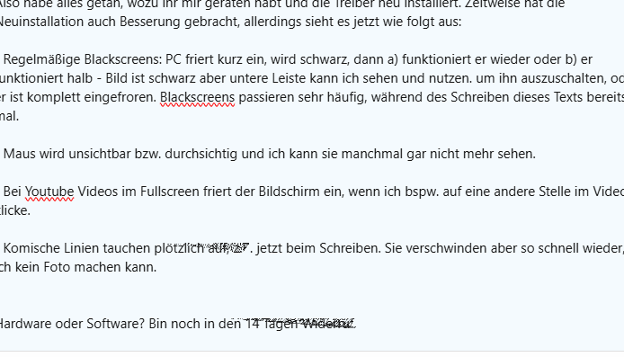

- Komische Linien tauchen plötzlich auf, z.B. jetzt beim Schreiben (Beispiel anbei)
Hardware oder Software? Bin noch in den 14 Tagen Widerruf.
Hier eben beim Schreiben
