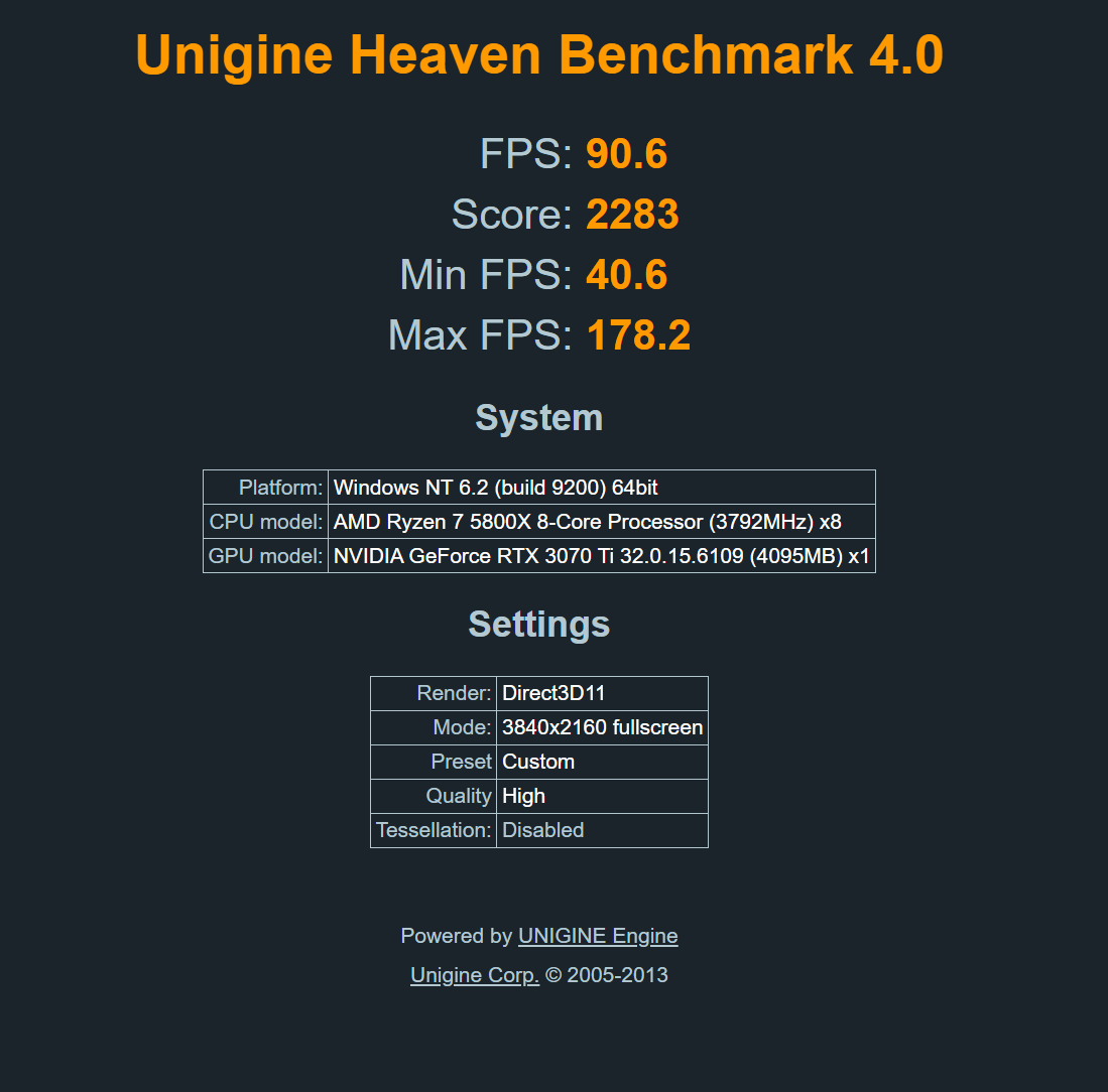

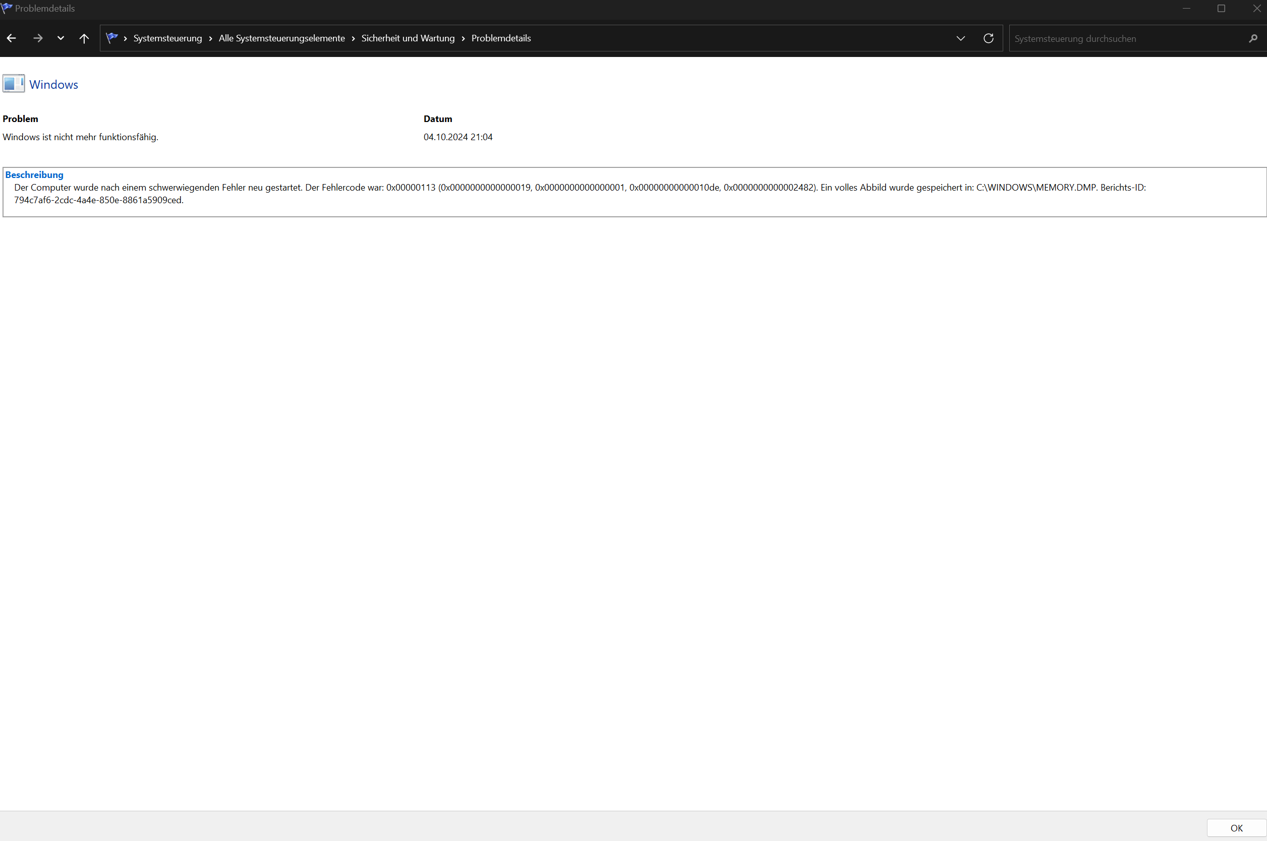

Ich starte ein Spiel, zum Beispiel Ark - Survival Evolved und dann wird bereits beim Start des Spiels der PC sehr laut und die Lüfter drehen stärker, an sich kein Problem für mich, da ich ja mit Headset spiele und dass dann eher nicht mitbekommen. Nach wenigen Minuten werden dann plötzlich meine beiden Bildschirme schwarz, es steht "no Signal" bei beiden, ich höre nur noch ein verzerrtes "DRRRRRRR" aus dem Headset für ca. 5s, danach startet der PC automatisch neu und ist wieder "normal laut", also die Lüfter drehen wie von der einen Sekunde auf die andere normal. Danach läuft auch alles wieder normal und ich kann ohne lags oder sonstige Probleme den PC bedienen. Ich habe auch schon Benchmark Test durchgeführt, auch dort ist manchmal das gleiche passiert und manchmal ist der Benchmark durchgelaufen (hab es mit Heaven gemacht), dort erhielt ich ein Ergebnis (Bild im Anhang)

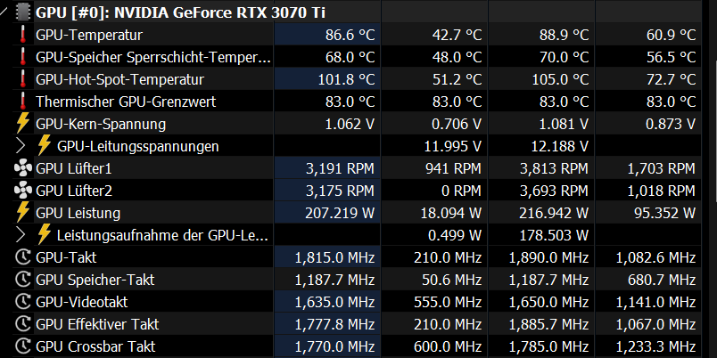

Temperaturen von CPU und Grafikkarte während des Zockens? Wird lauter der PC? Dann werden wohl auch Komponenten warm ggf. zu warm und der PC schaltet ab.
HWinfo64 / GPU-Z zum auslesen verwenden.

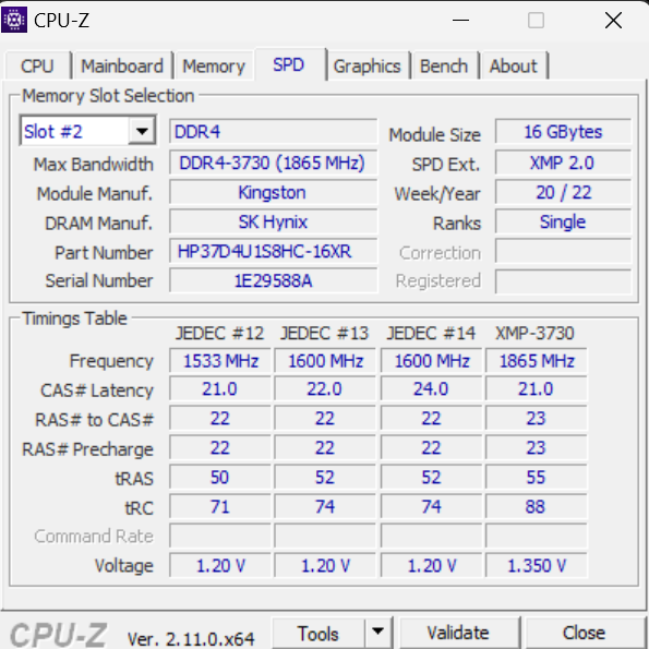

NiksTheLegend schrieb:
  • Prozessor (CPU): AMD Ryzen 7 5800X 8-Core PRocessor, 3801 MHz, 8 Kerne, 16 logische Prozessoren
  • Arbeitsspeicher (RAM): Hyper X DDR4 32 GB (2x16GB) 3730Mhz

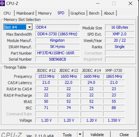

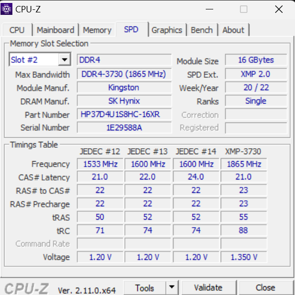

Liegt dieser RAM-Takt tatsächlich an? Probier es mal mit 3600 oder 3200 - war schon zu release der 5000er des öfteren dass der Speichercontroller gerne mal gute nacht sagt wenn man über 3200 ist. Da dein PC ja ne weile ohne Probleme lief aber eigentlich eher unwahrscheinlich...außer du hattest von anfang an etwas Pech in der Silizium-Lotterie und durch das altern packt er's nicht mehr.
Alternativ: hast nen undervolt drin via CO? Auch das könnte es sein, vor allem bei niedriger Last bekommt die CPU dann mal nicht genug Spannung und du bekommst nen schönen Neustart. Allgemein würd ich (falls vorhanden) den UV komplett rausnehmen und RAM mal testweise auf 3200 stellen und schauen ob sich das Verhalten dann bessert. Wenn ja, weißt dann woran es liegt und kannst beim RAM/UV dich wieder langsam nach oben tasten...oder halt so lassen wenn es dann läuft.
Reaktionen: cutterslade1234
@Sacro Kann den RAM in dem HP Omen Gaming hub von 3200 auf 3700 stellen, hab aber dort einfach auf 3200 gelassen und nichts verändert

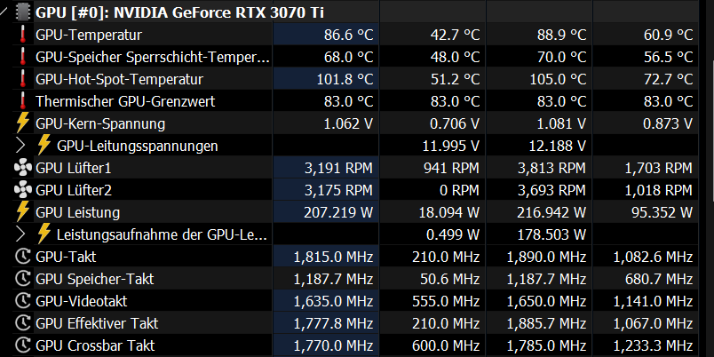

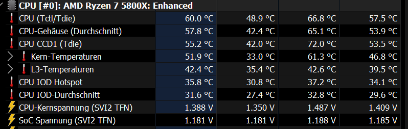

CPU hat bei "normal" Betrieb Temperatur von +-50 Grad Celcius und GPU hat bei "normal" Betrieb Temperatur von +-45 Grad Celcius
Hab dann mal Ark gestartet und gespielt für 5min, PC ist nicht abgestürzt aber hab diese Werte erhalten

Luftzufuhr verbessern. Wenn das nciht hilft muß wohl der Kühler runter und neue Paste/Pads/Putty drauf.
Nicht rummachen Kühler von der Karte runter Paste neu, sind mit Glück nur vier Schrauben. alles andere ist Symtome bekämpfen aber das Problem nicht beheben.
