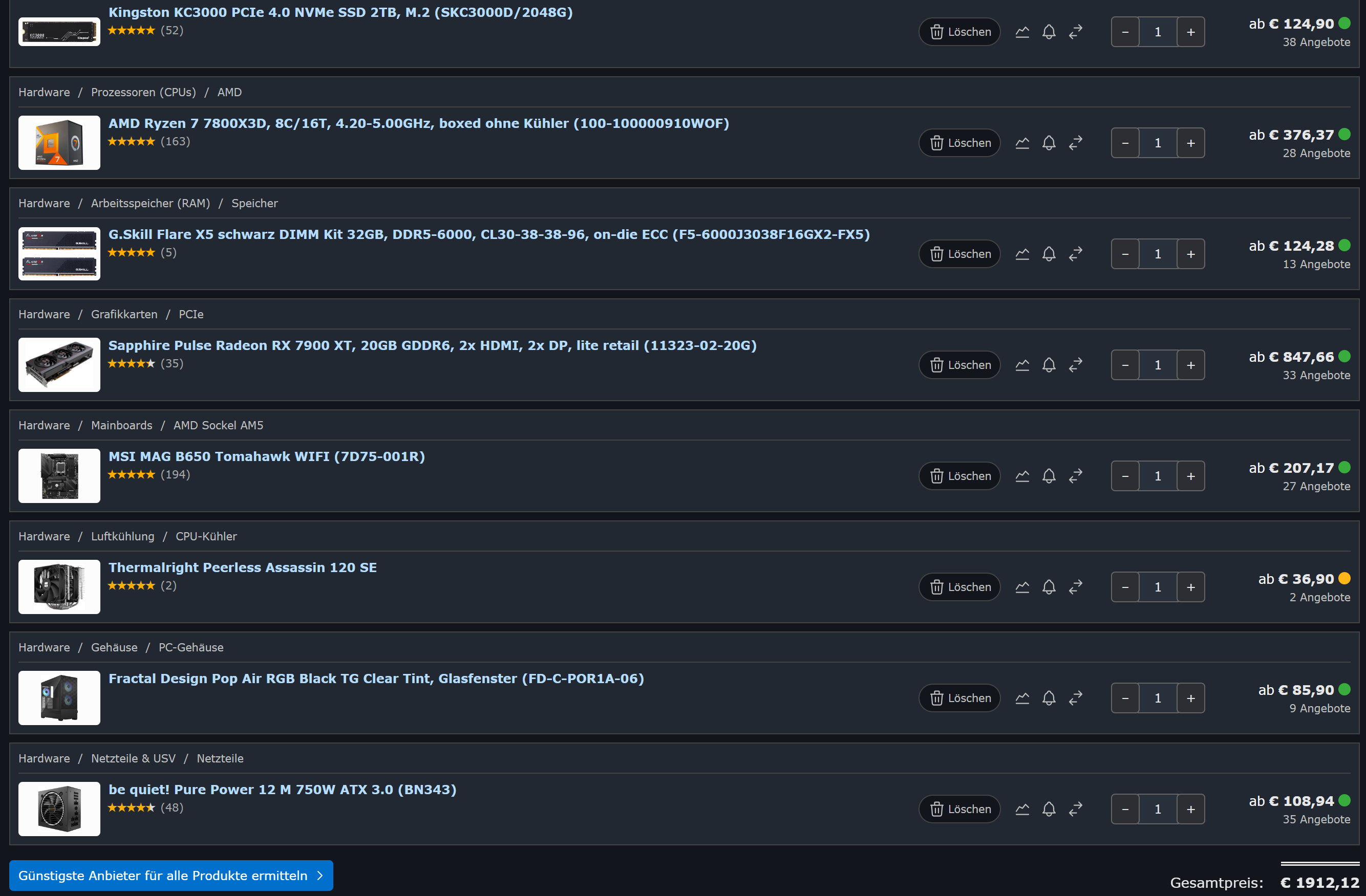

somit wäre dies meine finale zusammenstellung!? oder giibts noch änderungsvorschläge

Der Peerless Assassin 120 hat gegenüber dem Peerlees Assassin 120 SE zwei Vorteile:
Bessere Lüfter mit Anti-Vibationspads
Abdeckung für die Heatpipes, das sieht besser aus
Wenn Du das Pop Air kaufst würde ich Dir empfehlen das USB Upgrade Kit Model D mitzubestellen. Das kostet 11€:
https://geizhals.de/fractal-design-...d-fd-a-usbc-001-a2760996.html?hloc=at&hloc=de
Ohne das hast Du vorne keinen schnellen 10 Gb/s USB C Anschluss.

das netzteil mit 750 watt reicht aus oder?
Ja, 750 Watt reicht. Das Pure Power 12M hat aber bis einschließlich 750W nur 2x 6/8-Pin PCIe Stecker.
Das bedeutet Du kannst eine Sapphire 7900 XT Pulse anschließen, eine stärkere Sapphire 7900 XTX Pulse aber nicht. Für die XTX bräuchtest Du die 850 Watt Version, die hat drei 6/8-Pin PCIe Stecker.
Wenn Du genau weißt das in Zukunft keine stärkere Grafikkarte nachgerüstet werden soll kannst Du die 750 Watt Version nehmen.
Ergänzend noch der Hinweis, dass es auch einige 7900XT Modell gibt die 3 Anschlüsse brauchen, sollte das Modell also noch mal gewechselt werden darauf achten, ein Modell zu nehmen das nur 2 8-Pin Anschlüsse hat.
