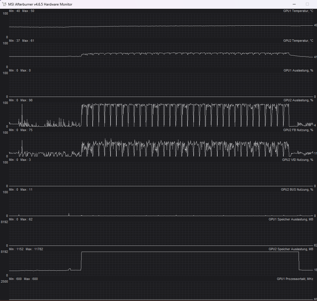

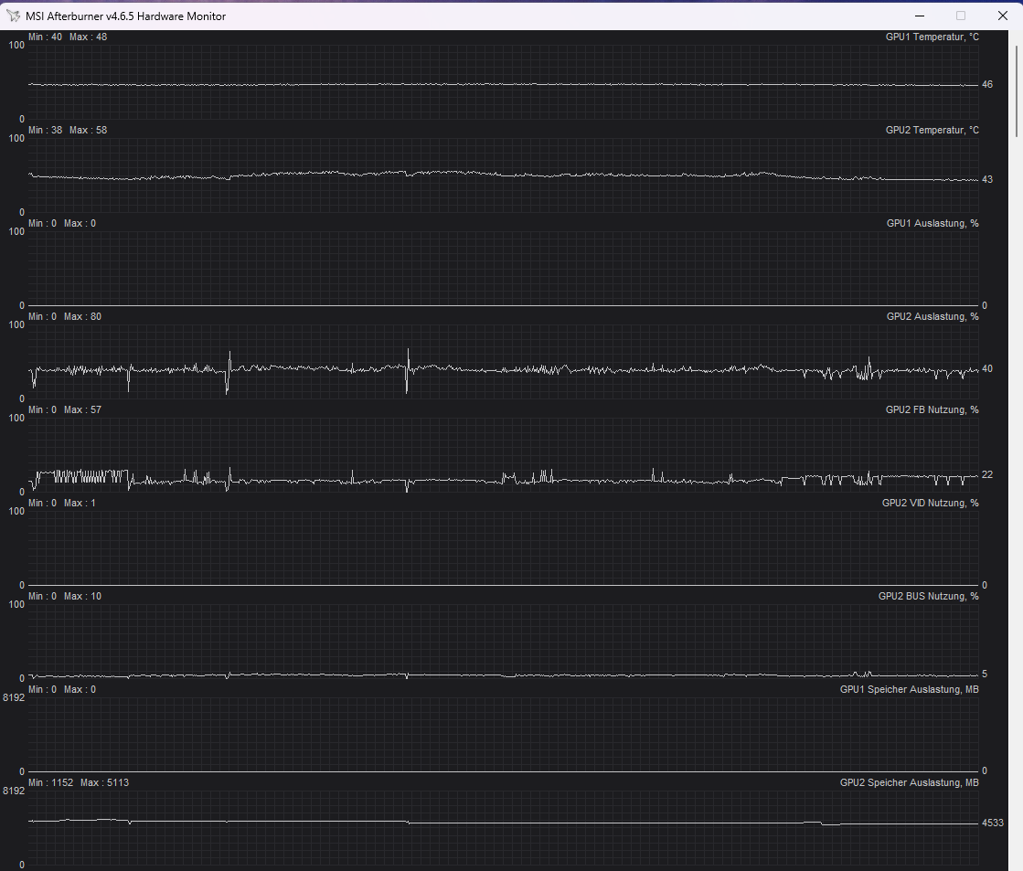

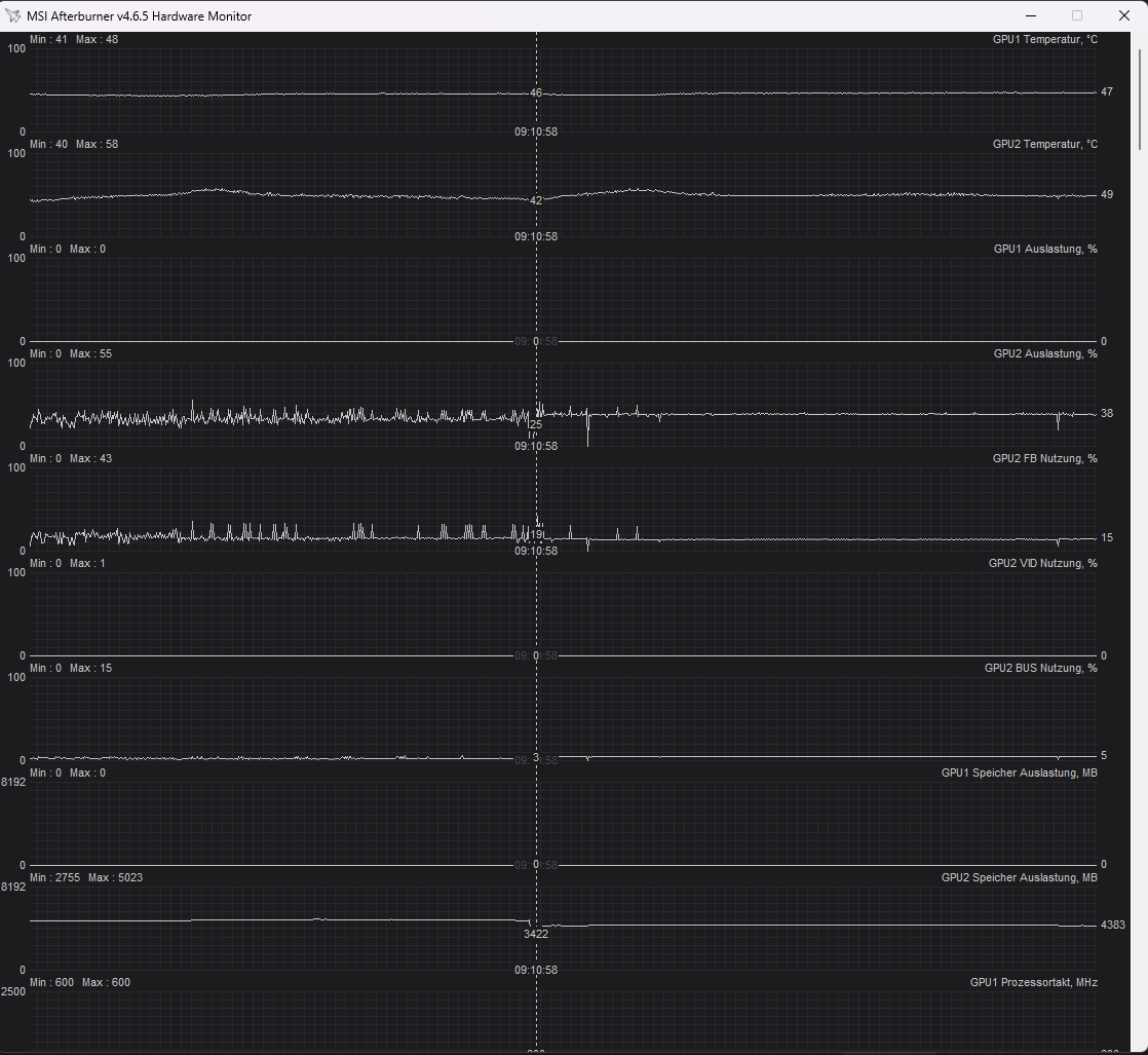

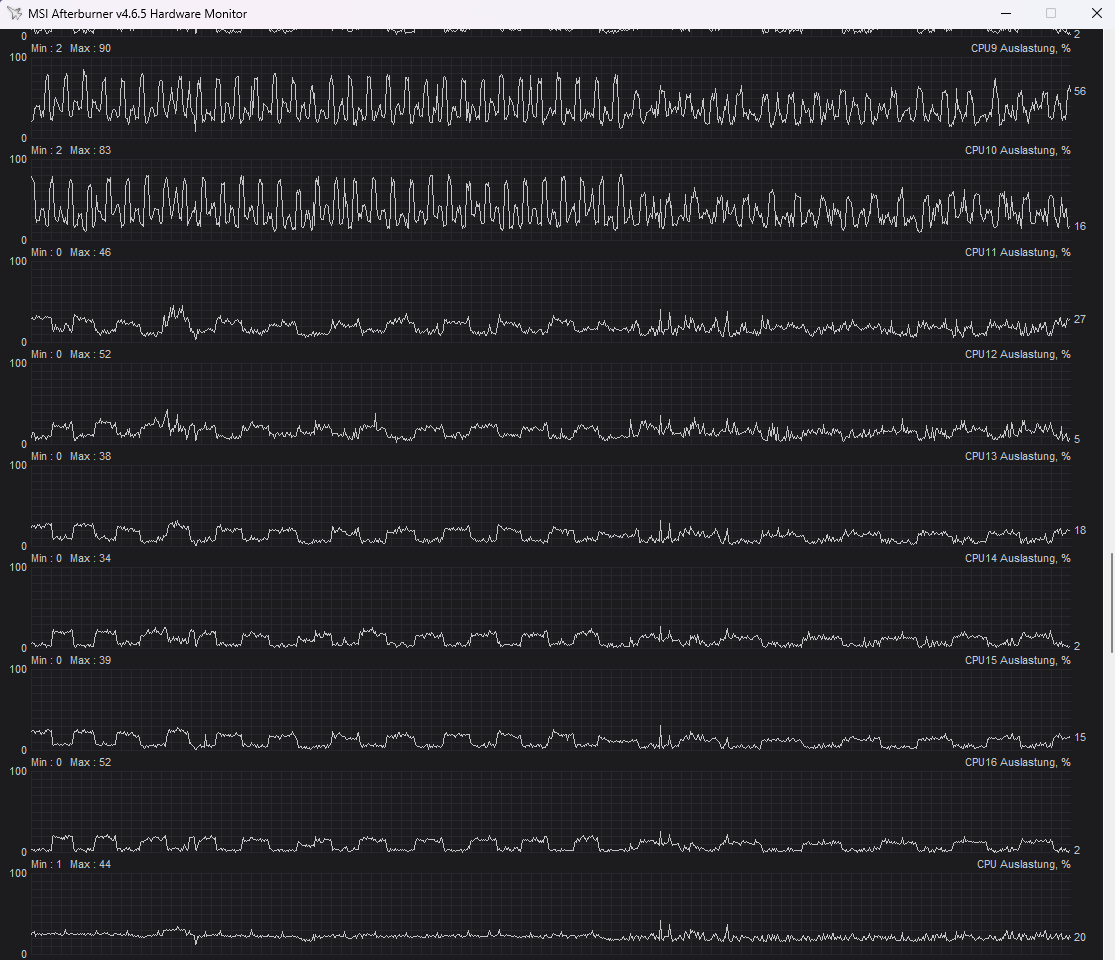

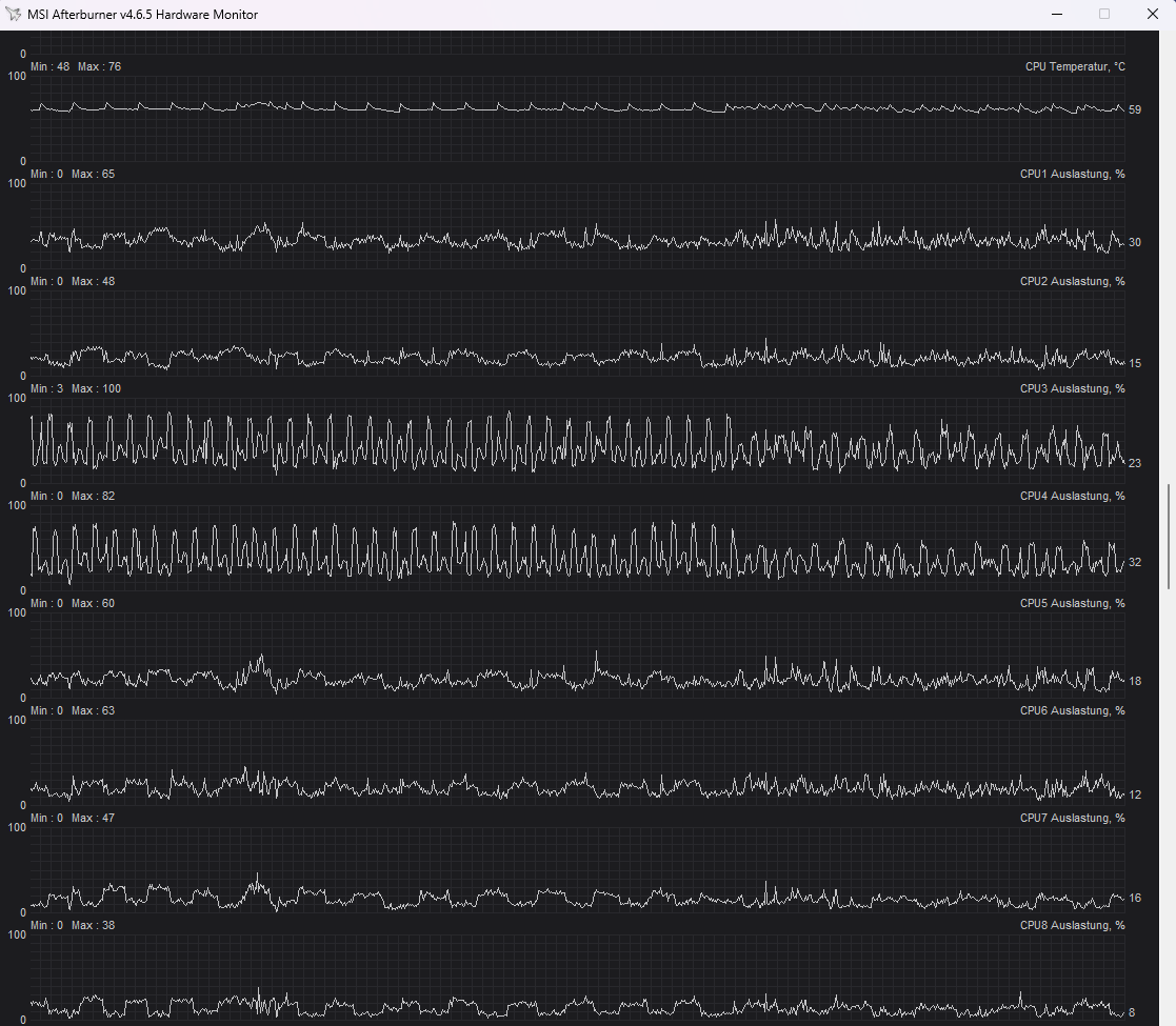

Habe jetzt mal eine halbe Stunde gespielt und MSI Afterburner mitlaufen lassen. Direkt eine Anmerkung: Spiel lief problemlos und ruckelfrei auf 60 FPS. High settings + WQHD waren eingestellt. Ich denke, dass die Werte eventuell aussagekräftiger sind, wenn das Spiel mal wieder Probleme macht, will die Ergebnisse hier aber trotzdem mal posten (siehe Anhang).

Zu Cinebench:

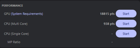

Mein CPU lief die 10 Minuten in Cinebench bei 100% Auslastung nie höher als 82 C. War stets auf 4.9 GHz. Laut Hersteller sind ja 5.3 GHz möglich. Wie lässt sich das noch ausreizen? Könnte wohl dann auch der Grund dafür sein, weshalb mein CPU 10% schlechter abschneidet als Ergebnisse anderer User? (1050 pts vs. 938 pts)
Das ist OK, die 5.3 gelten für einen einzelnen Kern. Gäbe es ein Temp. Problem würde die CPU deutlich drosseln.
Edit:
Damit können Probleme mit der Wärmeleitpaste und oder dem Kühler ausgeschlossen werden.
Reaktionen: Netsky'

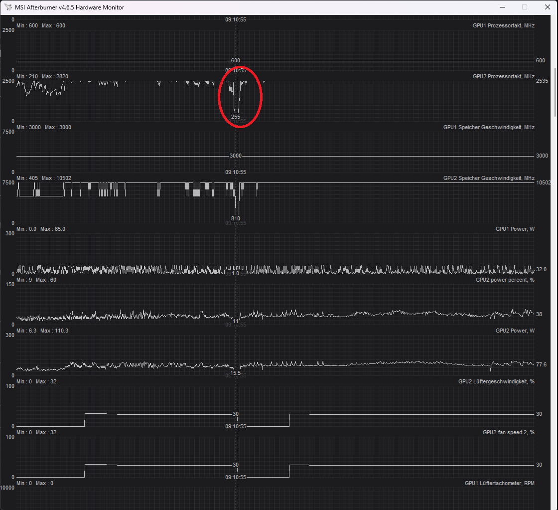

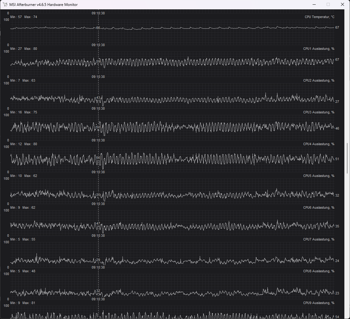

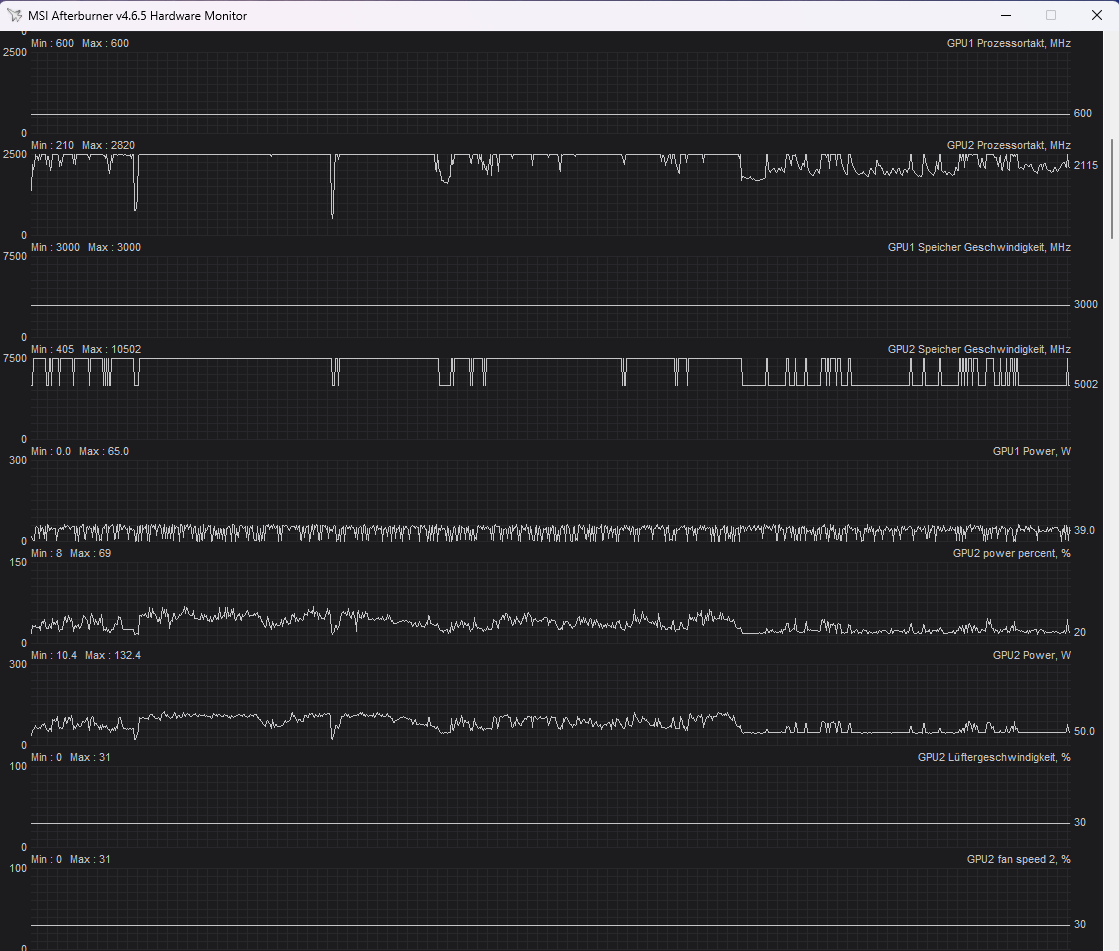

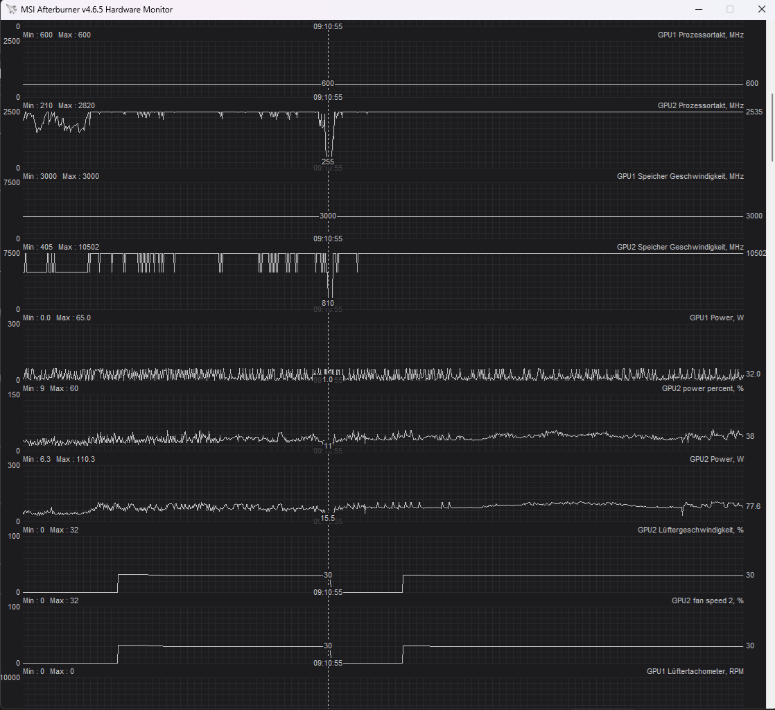

Das Problem ist heute wieder aufgetreten. Habe es durch einen Neustart beheben können und entsprechend über Afterburner festgehalten. Links vom vertikalen Strich bestand das Problem noch, rechts davon lief wieder alles flüssig. Ich hoffe, dass jemand durch den Vergleich die Problemstelle ausfindig machen kann.
Sieht nach einem Schluckauf aus, die Temps. sind in Ordnung und warum der Takt bei der GPU so hart fällt ist schwer zu sagen.
Wurde händisch übertaktet bzw. undervolted ?
Ich würde jetzt Testweise den Takt um 20mhz senken und schauen ob der Schluckauf dann trotzdem noch entsteht.
Also mittels Afterburner auf 2800mhz statt 2820mhz.
So ein Verhalten kenn ich nämlich nur bei fehlerhaftem Undervolting.
@KarlsruheArgus das Einzige was ich bzgl. übertakten bisher gemacht habe ist das XMP im BIOS aktiviert, um die 6000 MHz meines RAM nutzen zu können. Hab ich aus dem Video, das mir hier vorgeschlagen wurde und mit welchem ich meinen PC zusammengebaut habe (Youtube)
Meinst du mit Schluckauf das hier? Das kam glaube ich durch den Neustart meines Spiels zustande.

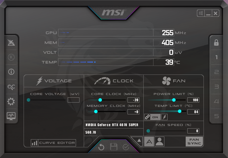

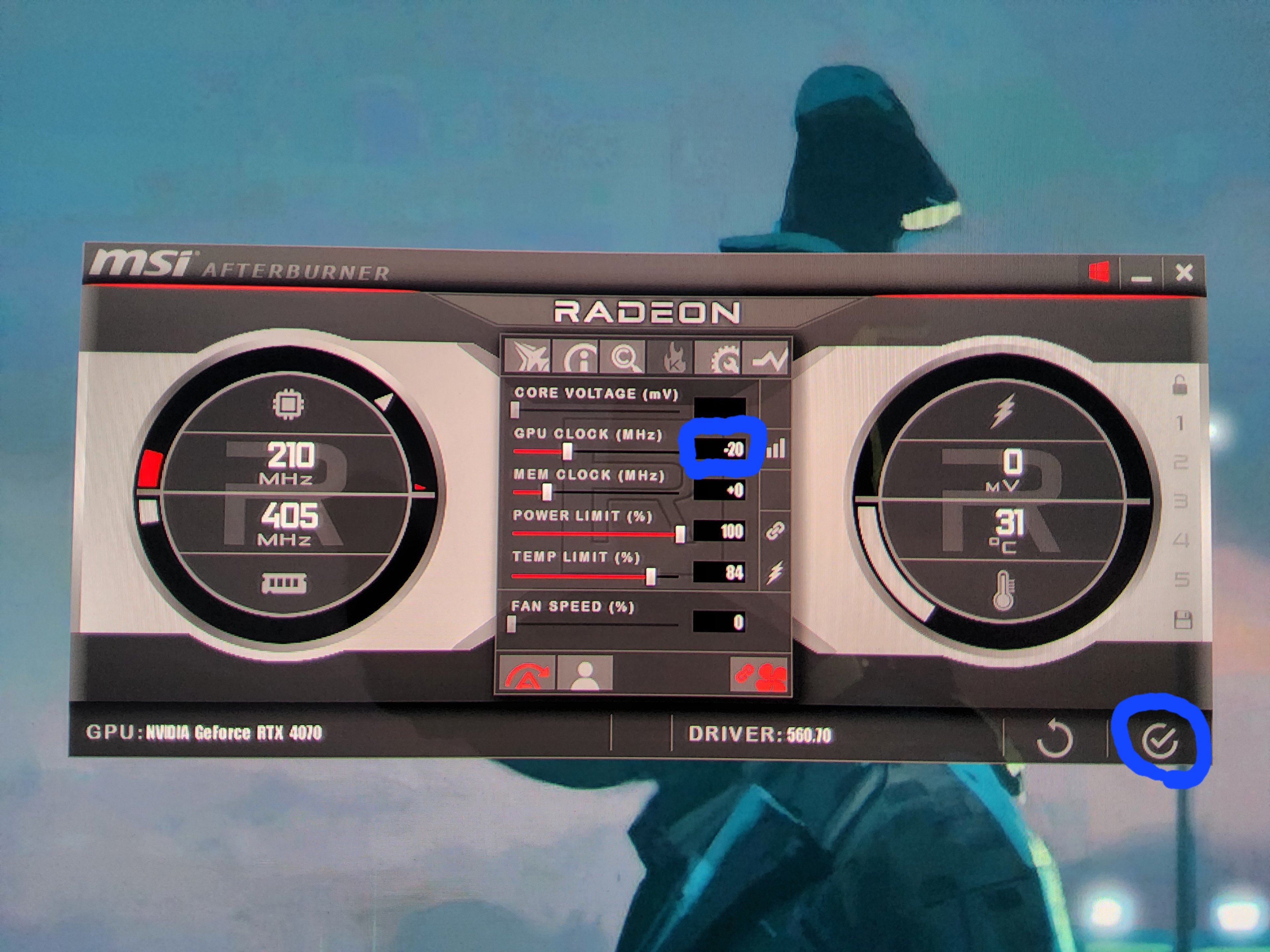

Und wie genau senke ich denn die Taktrate über Afterburner?

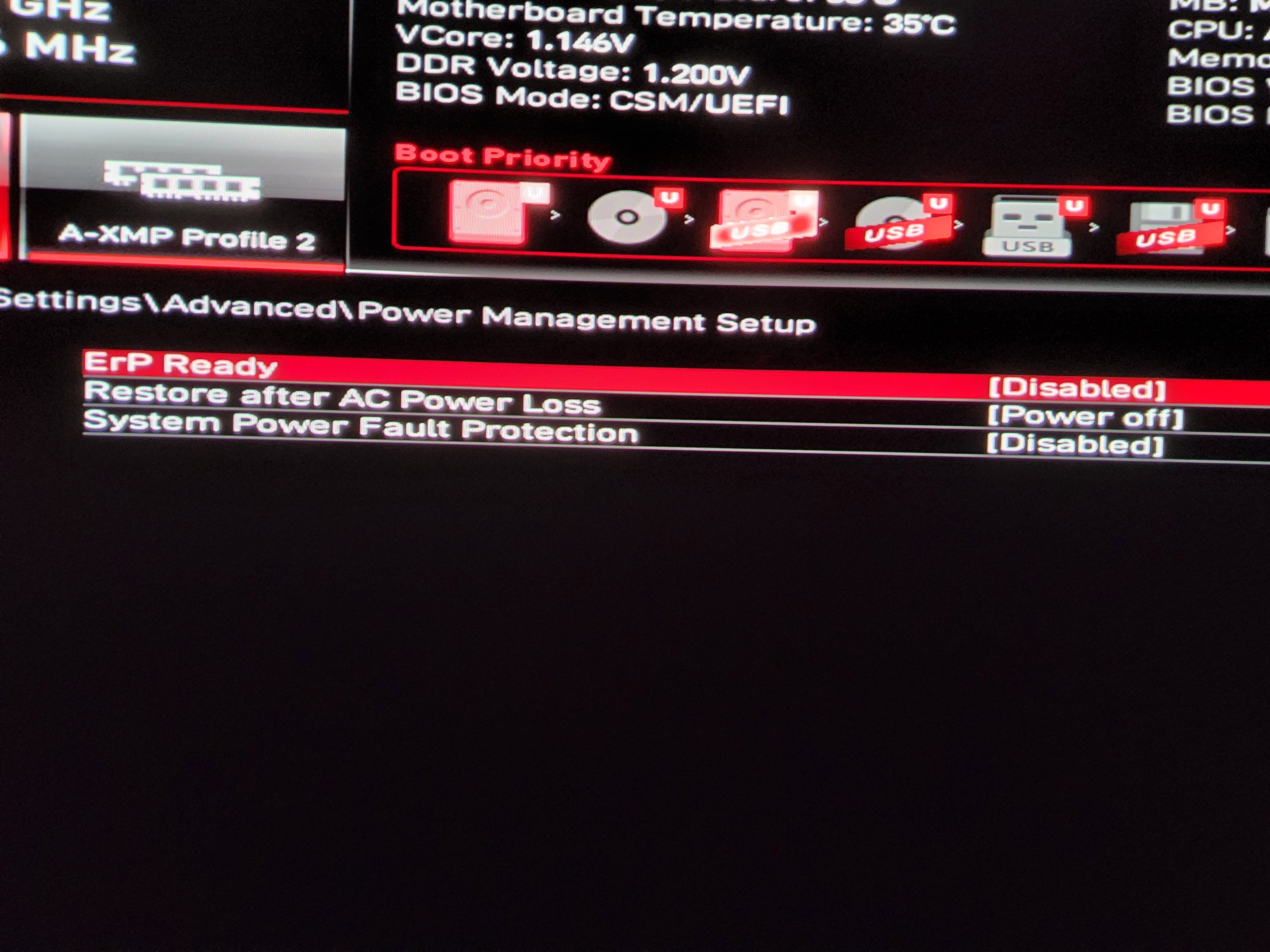

Was ich vielleicht noch erwähnen sollte, weil es mir eben wieder passiert ist: Ab und zu, wenn ich meinen PC ausschalte schaltet er sich einfach nicht ab. Monitore lassen sich in dem Zustand dann aber nicht mehr verwenden, weshalb dann meine einzige Option ist, den PC manuell auszuschalten (Mit Power-Button gedrückt halten).

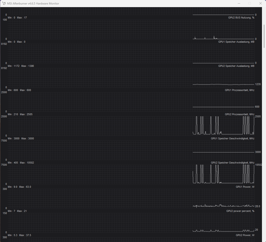

Ist das normal, dass der GPU2 Prozessortakt im Idle-Mode (also wenn ich lediglich im Browser unterwegs bin und nichts im Hintergrund läuft) die ganze Zeit für 1-2 Sekunden auf 2500 MHz spiked und dann wieder auf 210 MHz fällt? Ähnlich die GPU2 Speicher Geschwindigkeit. Ist mir gerade aufgefallen, weil ich auf meinem zweiten Monitor noch Afterburner am laufen habe. So sieht das aus:

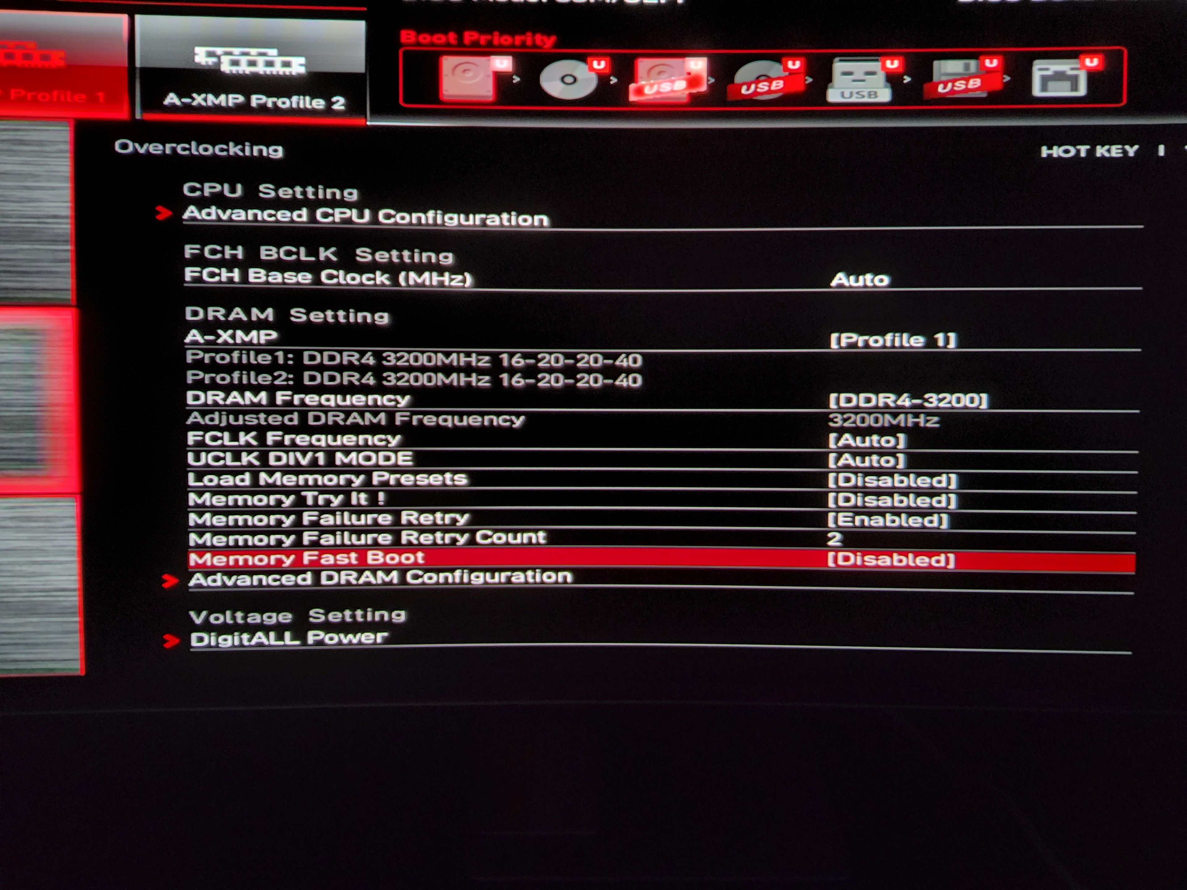

Hast ja auch MSI dann müsste das so ähnlich aussehen.
Das rote entsprechend Abändern.
Hatte die selben Probleme, sind die Energieeinstellungen und der RAM.
Nein sondern das vor dem rot markierten Drop.
Yes ist normal
Edit: Könnte bei dir vom Layout her anders aussehen.
Reaktionen: Netsky'

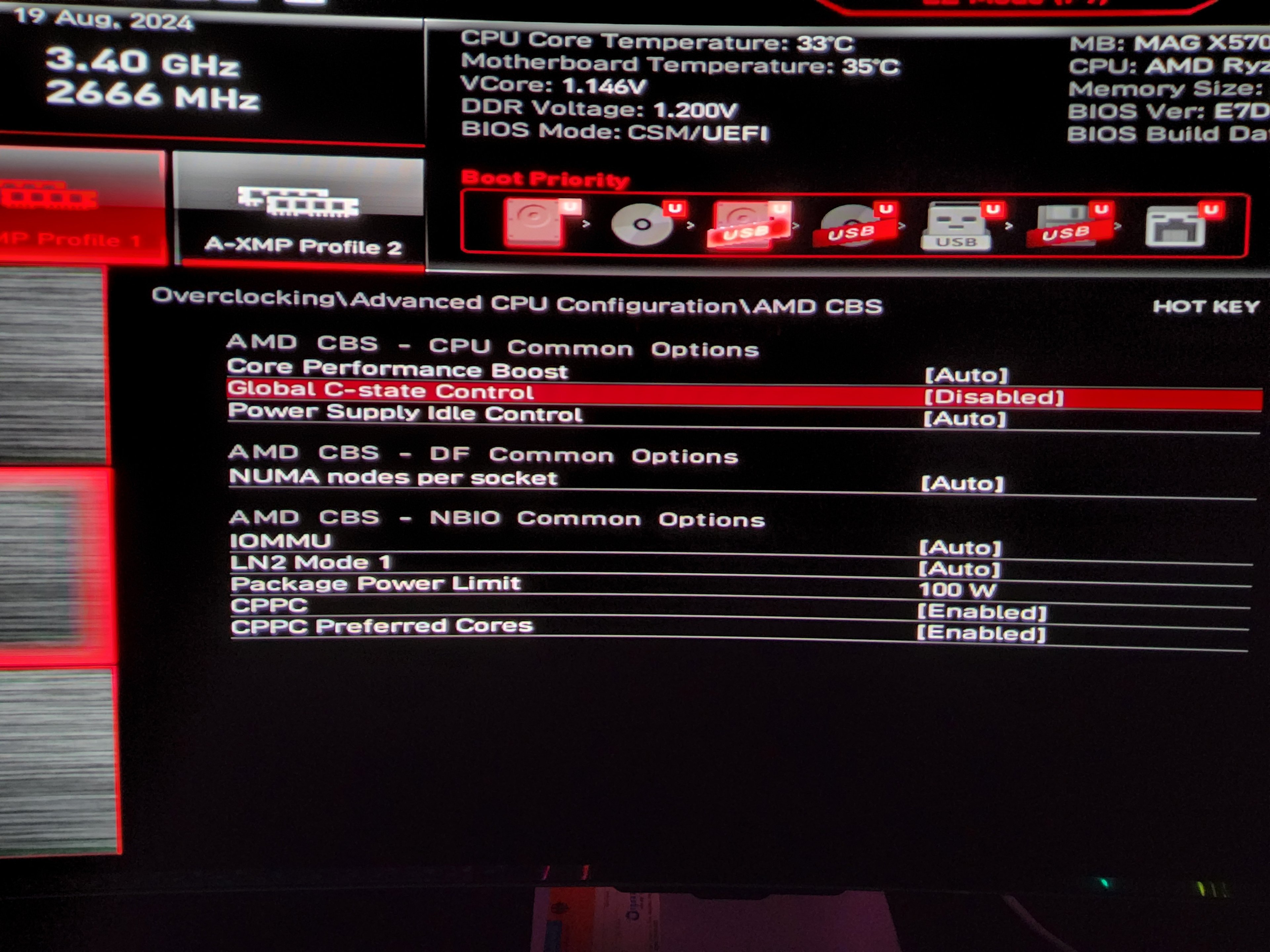

@KarlsruheArgus Ich habe jetzt wie von dir vorgeschlagen Global C-state control deaktiviert, Memory fast boot gab es bei mir nicht aber dafür "Memory Context Restore". Soll scheinbar das gleiche sein. Habe es entsprechend auch von "auto" auf "disabled" geändert. ERP Ready war schon disabled.
Habe ebenfalls meine "Core Clock" um -20 MHz reduziert. Sollte dadurch mein Ingame-Problem nun behoben sein? Dann werde ich da stärker darauf achten, ob sich da was verändert hat. Oder war das in Bezug auf etwas anderes?
Testweise, garantieren kann ich nix.
Wenn es nix bringt einfach resetten.

Die anderen Einstellungen waren für die Probleme beim Herunterfahren.
