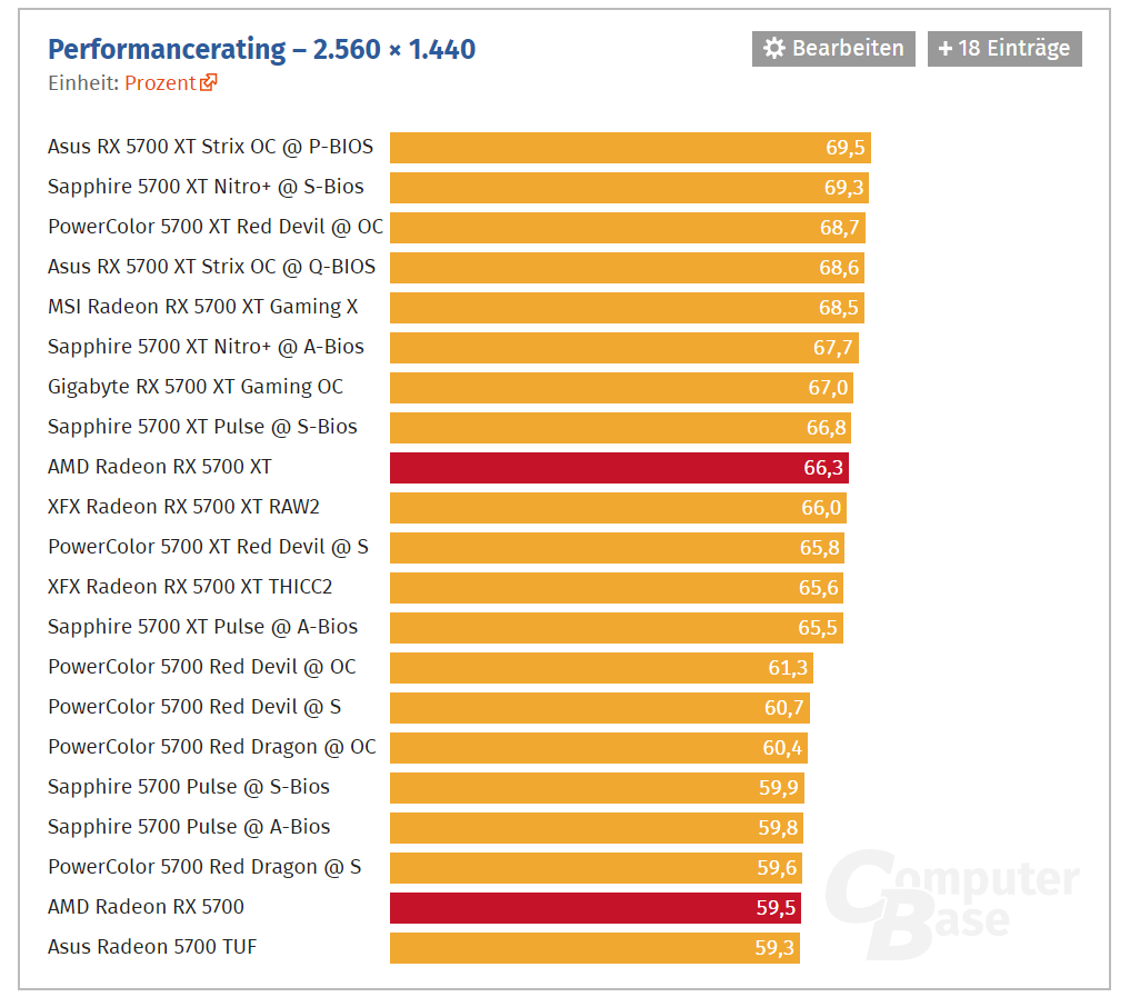

CB macht doch häufig Test bezüglich Graka's ob man den Unterschied zwischen Dragon oder Devil spürt bezweifle ich mal,aber es ist meßbar.
Die messbaren Unterschiede sind mir klar, meine Frage ist eher ob ich dort ein paar Euro sparen kann, ohne das ich in den nächsten Jahren deutlich spürbare Unterschiede habe.
@Ryllex:
genau das kannst du doch den tests entnehmen. ob es "deutlich spürbare unterschiede" zwischen den karten gibt.
die Red Devil ist im Silent-BIOS noch leiser, aber du sagst nicht dass dir das wichtig ist.
@Deathangel008
Die Lautstärke ist eher nebensächlich, da die Karten ja generell relativ leise sind. Jedoch wird die 5700 XT Red Dragon in den Tests nicht berücksichtigt.
Bei denselben Chips und halbwegs tauglichen Kühlern hat man keinen signifikanten Unterschied.
