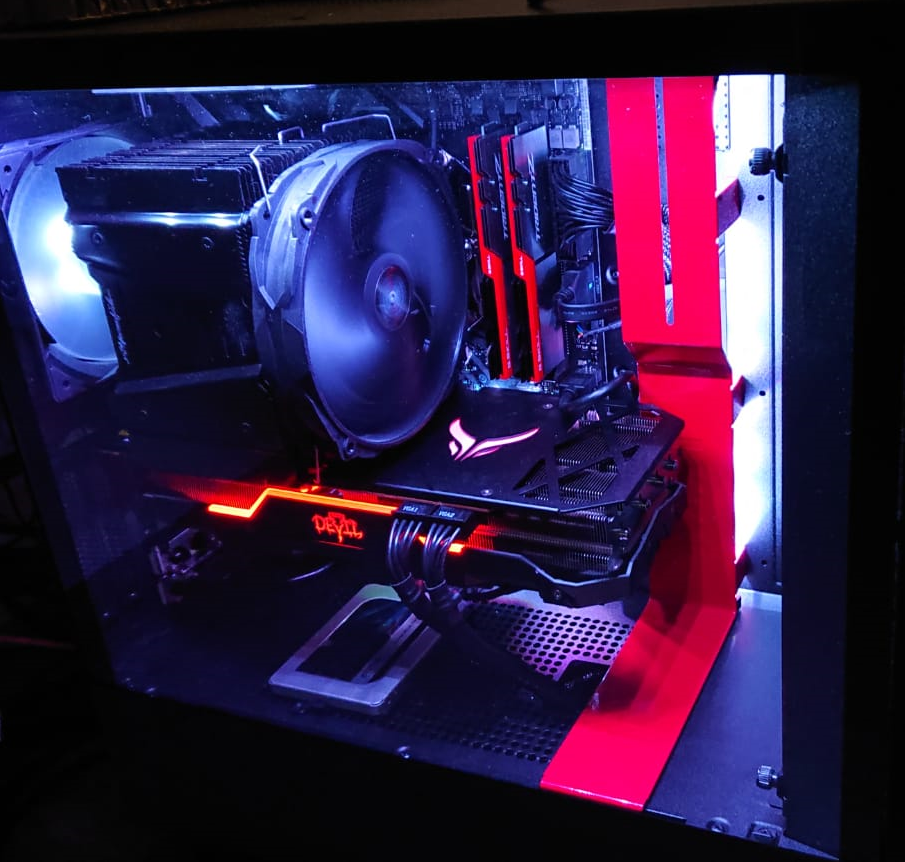

Ich hab mir das NZXT H510i gekauft. Aus folgenden gründen:
  • Vollmetall, keine Plastikblenden oder ähnliches.
  • Netzteilabdeckung
  • Seitenscheibe
  • Extrem schell und einfach zu öffnende Seitenscheibe -> 1x Handrendelschraube und offen!
  • Front USB-C Anschluß (Achtung, es braucht dann auch einen internen Header dafür auf dem Mainboard!)
Das Gehäuse gibt es mit LED bling bling ca. 110€
https://geizhals.de/nzxt-h510i-schwarz-rot-ca-h510i-br-a2107594.html
und ohne =) ca. 75€
https://geizhals.de/nzxt-h510-schwarz-rot-ca-h510b-br-a2107447.html
Beachte:
  • Es ist kein Silentgehäuse!
  • Der Airflow ist so gewollt, das nach oben und hinten aktiv die Luft herausgefördert wird.
  • Der im Gehäuse entstehende Unterdruck wird durch Lufteinlässe mit Staubfilter an der Metallgehäuseseite und über die Unterseite ausgeglichen. Dies ist also die Frischluft Zufuhr.

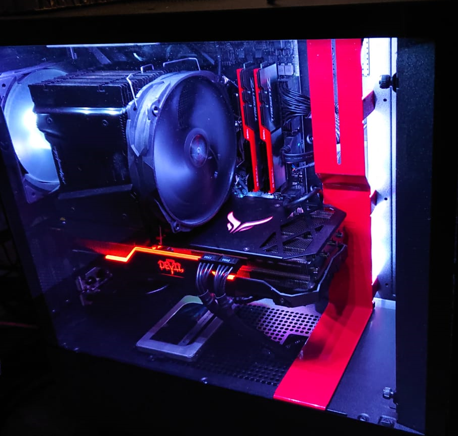

  • Netzteilabdeckung
  • Seitenscheibe
und ohne =) ca. 75€
Beachte:
Das sieht doch auch schick aus. Bisschen bling bling darf es schon sein :)
