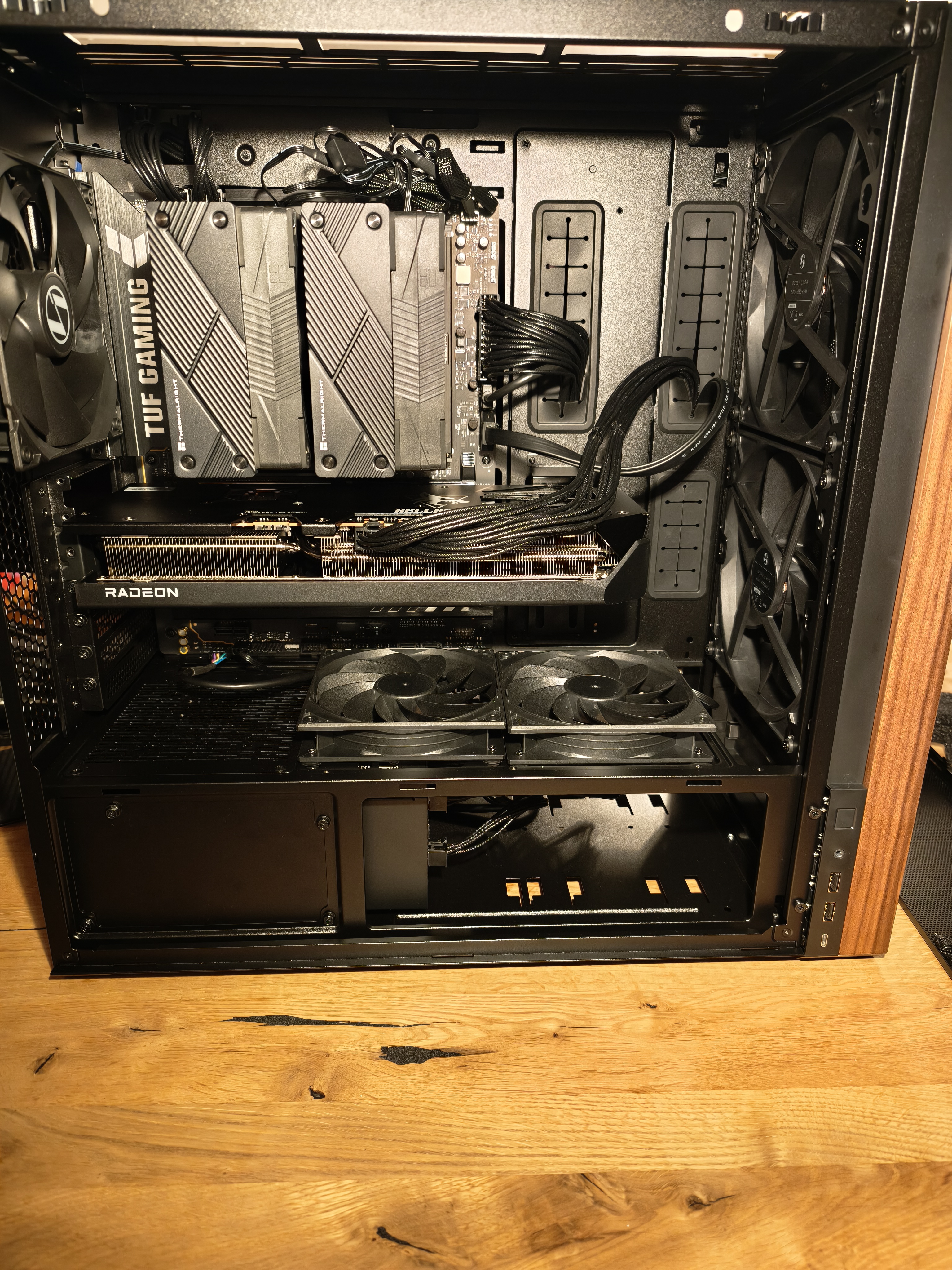

Sooo, nachdem nun gestern die letzten Teile ankamen, hier mal ein erstes Foto.
Leider lief tatsächlich nicht alles so rund diesmal.
Ich habe alles gestern Abend zusammen gebaut, angeschaltet und dann tatsächlich sich erstmal nichts, er blieb quasi beim RAM Training hängen.
Da auch nach 30 Minuten absolut nichts weiterging habe ich das einmal abgebrochen und das ganze nochmal mit jeweils einem Riegel getestet, auch nix.
Alles wieder ausgebaut und dann gesehen, dass im CPU Sockel zwei Pins vorne links verbogen sind.
Da es mir zu Beginn nicht auffiel, gehe ich davon aus, dass ich sie verbogen habe. 😁
Nach langer Google Suche und vielen Videos dazu war ich dann gegen 5 heute Nacht doch etwas müde und genervt...
Da ich das Mainboard so auch nicht zurückgeben kann habe ich vorsorglich schon mal ein neues in den Warenkorb gepackt und mich mit Ner dünnen Nadel und Handykamera an die Pins gemacht, schlimmer kann es ja nicht werden.
Wie auch immer habe ich es dann so nach 30min geschafft, dass die Dinger nicht abgebrochen sind und wieder, für meine Augen, in Reihe waren.
Alles zusammen gebaut und Zack, der Rechner bootet. In meinem nächsten Leben werd ich Chirurg 😅
GPU/CPU/RAM und auch die beiden SSD wurden erkannt.
Ich habe ein paar Tests mit Testmem/Cinebench/Gpu-z gemacht und sowohl Temperaturen als auch Werte sehen top aus und keine Fehler...ich vermute wenn da noch etwas nicht passen würde wäre es da aufgefallen.
Mein Learning: Die Pins im AM5 Sockel sind empfindlich und beim nächsten Mal muss ich da etwas mehr drauf achten.

Dann danke für das Bild und Gratulation zur erfolgreichen Reanimation. :D
Ich nehme mal an, das Foto ist zwischendurch entstanden, da die Schrauben an der Grafikkarte sowie der deckel noch fehlen. :)
Ja, das war irgendwann so mitten drin, aber außer dem Deckel und den beiden Schrauben kann auch nix mehr dazu.
Recht unspektakulär und fast ohne Beleuchtung, muss ich mich erstmal dran gewöhnen :-)
