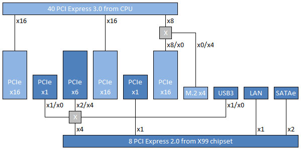

Habe noch eine Frage zum Mainboard. Es geht um das ASUS X99-A. Da ich den ersten PCIe Steckplatz wegen des grossen Lüfters ja nicht nutzen kann (müsste nach meinen Überlegungen in der Grafik der ganz links sein), bleiben mir nur die restlichen. Davon bietet, wenn ich folgende Grafik richtig interpretiert habe, aber nur ein weiterer die vollen 16 Lanes. Sprich bei SLI hätte die zweite Grafikkarte keine optimale Anbindung, ist das richtig?

Super, danke Dir:)
