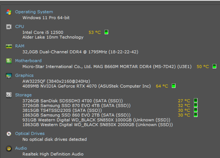

Hi zusammen,
anbei mein System:

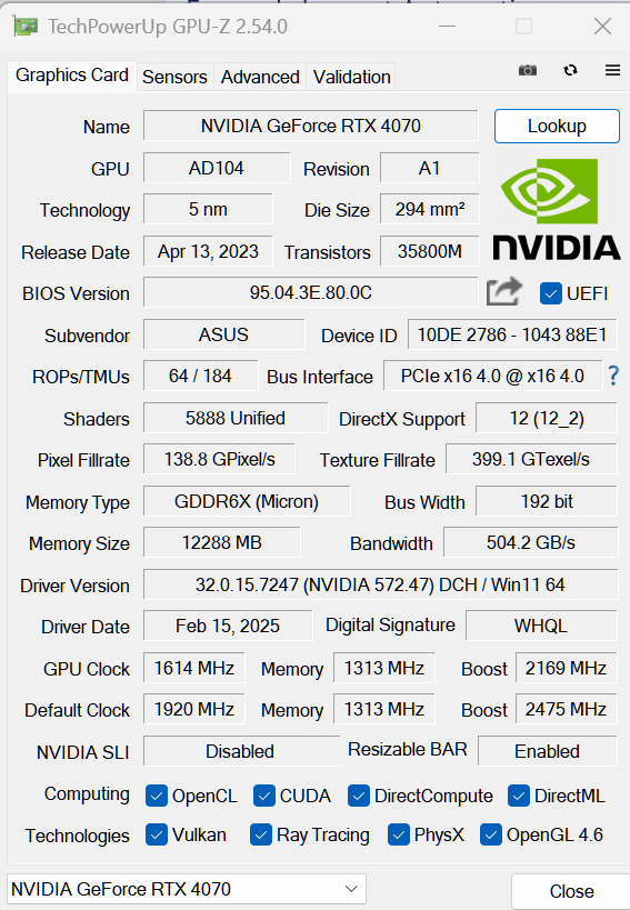

Graka im Detail (mit 12 GB!):

Warum wird die RTX4070 nur mit 4GB Bildspeicher angezeigt?
Reaktionen: xXDariusXx, Firefly2023, John Sinclair und eine weitere Person
Guten Morgen,
Könnte es sein das es eine gefälschte oder defekte RTX 4070 Handelt ?
Deswegen Frage: Wo wurde diese Karte gekauft ?
Eine Originale RTX 4070 hat 12 GB und Keine 4 GB deswegen die Karte mit GPU-Z Testen
https://www.computerbase.de/downloads/systemtools/grafikkarten/gpu-z/
Es könnte sich auch um ein Anzeige Fehler des Tools handeln.
Anzeigefehler, siehe hier:
Ist mit Sicherheit keine gefälschte 4070.
Reaktionen: xXDariusXx und John Sinclair

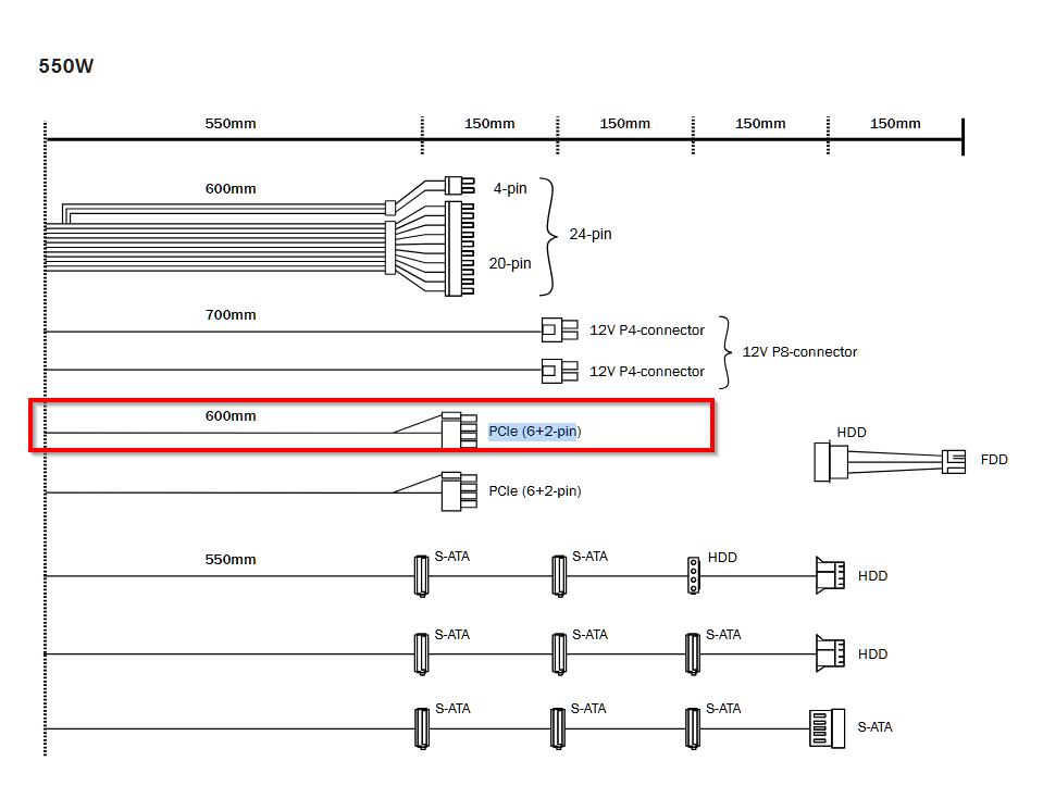

Ist die RTX 4070 Mit einem Kabel vom Netzteil mit gesplitten Kabel angeschlossen,
oder mit 2 getrennt Kabel das Könnte auch noch das Problem sein, weil nVidea gerne
auch die Taktraten im Treiber hochsetzen.

Das Netzteil ist das bequiet straight power 11 550W.
Ist mit einem Kabel angeschlossen. Ich kenne die andere Variante, die du beschreibst, nicht einmal.
Sieht man hier auch ganz gut:
