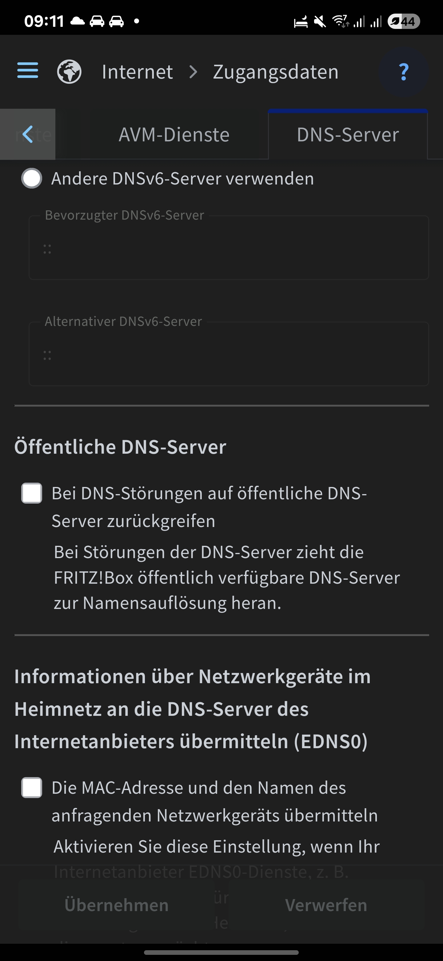

Versuch mal den Haken bei öffentlicher dns Server raus zu nehmen und schau mal ob es dann geht

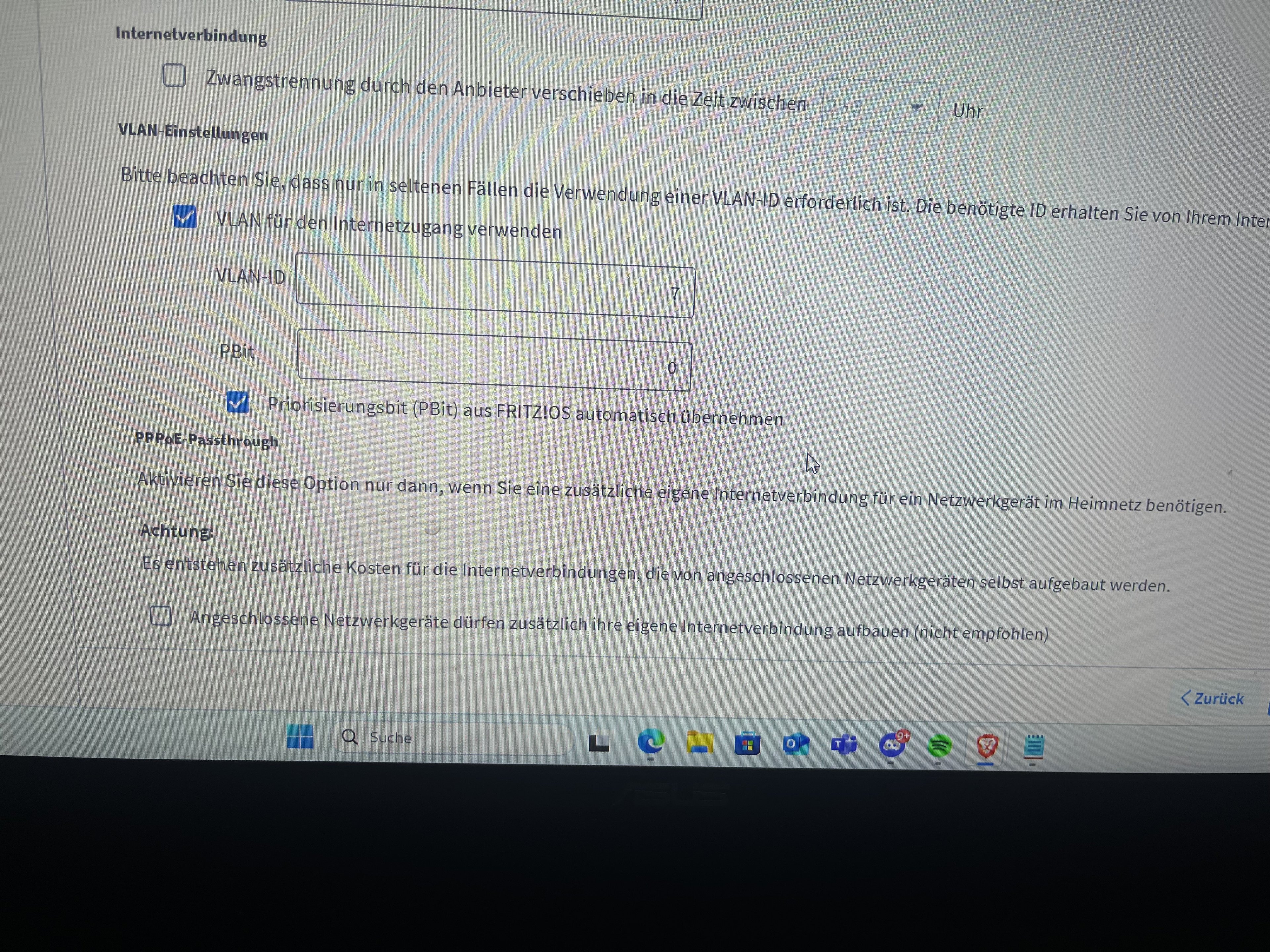

@threyzii Schritt 1 ist, dass „Glasfaser“ als verbunden angezeigt wird. Also muss der Thread-Ersteller den Zustand aus Post #1 wiederherstellen. Dort war das gegeben. Dann ist der nächste Schritt „Internet“, also unter fritz.box → Internet → Zugangsdaten → (Reiter) Internetzugang → weitere Internetanbieter → anderer Internetanbieter → Zugangsdaten: Ja.
@Easy1991 dort musst Du Deine PPPoE-Daten eintragen. Hast Du die bereits bekommen? Und dann unter der Taste „Verbindungseinstellungen ändern“ die VLAN-ID 802 eintragen. Beim Priority-Bit kannst irgendwas von 0 bis 7 eintragen.
Erst wenn Glasfaser und Internet stehen, könnte man die darauf aufbauenden Dienste wie DNS widmen.

  4. bei PPPoE: wird auch eine VLAN-ID verlangt? Ja, hier 802.
Außerdem muss bei PPPoE der Benutzernamen oft in einem bestimmten Format hinterlegt werden bzw. aus den Unterlagen übertragen werden. @Easy1991 hast Du in Deinen Unterlagen einen „Internet-Benutzer“?

@Team-epcan, ich jetzt alles geprüft, 3 Kabel probiert und richtig eingesteckt, Glasfaser zeigt ja verbunden an wenn beide enden drin stecken, geknickt ist nichts. Es wirkt so ob es beim Zugangsdaten scheitert. Überlege die FRITZ!Box auszutauschen
Klingt nach einem Klassiker – Anbieter ziehen die Aktivierung gerne in die Länge. Vielleicht hatten sie einfach keine Zeit, Ihren Anschluss an das System anzubinden. Haben Sie überprüft, ob im Router die richtige VLAN-ID und die richtigen PPPoE-Einstellungen angegeben sind? Manchmal löst auch ein einfacher Reset des ONT/Routers das Problem.
Dann gib mal als VLAN-ID "802" ein und bei PBit "0", wie schon mehrfach hier genannt wurde.
