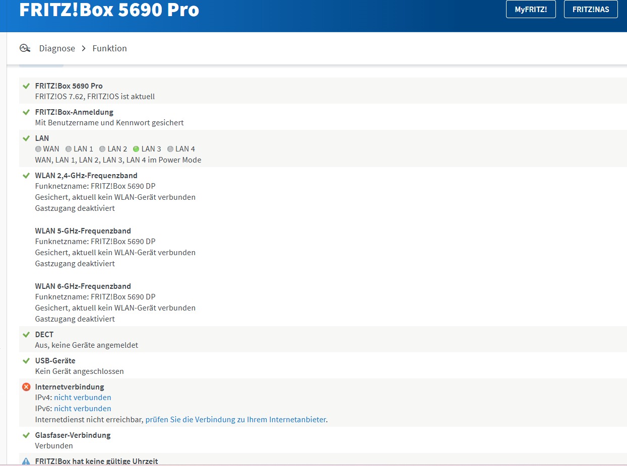

Hey, ich hab ein problem mit meinen Internet anschluss, bin gerade von 1 und 1 auf Epcan gewechselt. Der Support konnte mir leider dort nicht weiterhelfen und wirkte auch nicht so Kompetent ^^
Erstmal was ich selber gemacht habe
2Fritzbox Modem ID am Provider gegeben damit ich sie nutzen kann, hab auch eine bestätigung bekommen das sie frei ist.
Glasfaserkabel an der box und am Router mit den Gpon Modem, da der Provider mir sagte das sei der richtige.
Zugang Daten im Router eingegeben, online Kopiert und einmal langsam eingeben, beides ohne Erfolg
2 Glasfaserkabel Probiert auch ohne Erfolg, der Provider sagt er kann mir nicht helfen da ich kein router von ihn genommen habe und ich es selbst lösen muss , kann es sein das die Modem ID vielleicht nicht korrekt eingetippt wurde ?

1. Welches genaue Model war das Glasfasermodem, wahrscheinlich ein Genexis, welches vor der Fritz!Box an der Glasfaser hing?
2. Hast du dich an die Anleitung gehalten und IPv6 aktivierslt und VLAN 802 eingestellt?
Denke auch die Modem ID ist nicht korrekt aufgenommen worden.
Blinkt die Fritzbox regelmäßig schnell? Was steht denn unter Glasfaser Informationen? Training o.ä.? Sonst im Routerlog schauen.

Nur zur Sicherheit:
Mit dem originalen ONT geht alles wenn du die Box dann über WAN anklemmst?
Die Modem ID im Webinterface (Provider) stimmt mit der vom ONT überein und falls nein (was nicht sein dürfte) , hast du beide getestet?
Die Box hat das neuste Update schon drauf?
Als die 5690Pro rauskam gingen Anschlüsse von UGG/O2 wie bei mir erst ab der ersten Beta! (war aber ein bekanntes Problem) -> aktuell ist 8.03
Bei mir hat er Anfangs (Beta 7.90) die Modem ID/ONT Zugangskennung nur geschluckt wenn ich es direkt am Anfang nach dem Werksreset beim ersten Start eingetippt habe!
Die Prüfung der Glasfaserverbindung und die Prüfung der Einwahl sind zwei paar Schuhe, klappt die Prüfung der Glasfaserverbindung?

Hab ein Update auf die neuste Version gemacht und auch das Orginal Modem getestet und den Router auf wan gestellt,selber Fehler . War aber vor dem Update jetzt mal schauen
Ich hab so das gefühl das es an der Fritzbox liegt,
Ich hab es jetzt auf Wan gestellt und sie an meiner 7590 angeklemmt.
Inet bleibt auch so aus.

Ich hab jetzt die fritzbox 4040 (hat kein internes modem) und 7590x an den glasfaser modem gesteckt des provider, beide verbinden nicht mit dem inet
Wenn das wirklich GPON ist, kann das auch nicht klappen, da du in der Regel nur ein Modem anmelden darfst. Du musst es also mit der 5690 versuchen.
Okay, dann waren die versuche umsonst, verstehe nicht wieso es dann zugangsdaten gibt wenn es sich nur ein gekoppeltes gerät verbinden kann

Nicht gerade hilfreich um Fehler auszuschließen, weil der Provider möchte nicht wirklich helfen, da ich kein router von ihn genommen habe.
Ich weiß nur nicht was ich jetzt alles testen sollte, vielleicht hat der Provider ja die Modem Id falsch hinterlegt

Ja, andererseits sieht man den Zustand der GPON-Geschichte mit Modem-ID und so ja am Zustandekommen des Glasfaser-Links. Wenn da eine falsche Modem-ID beim Anbieter hinterlegt ist sollte die Verbindung ja schon gar nicht klappen.
Da du von der 5690 Screenshots mit "Glasfaserverbindung vorhanden" und "nicht vorhanden" hast hat der Teil ja zumindest irgendwie irgendwann schonmal geklappt ;)
