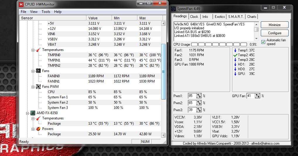

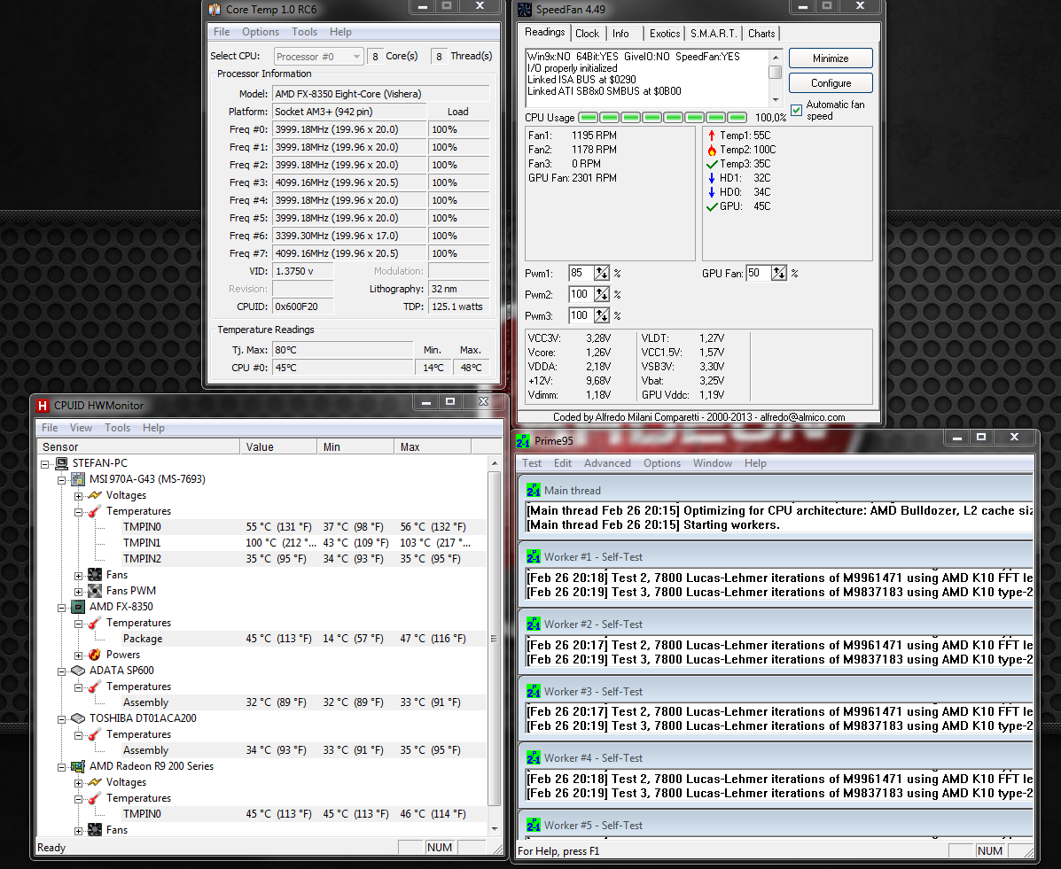

hier sind alle temperaturen noch einmal aufgelistet unter nutzung von prime
cpu max 45 grad!!!!

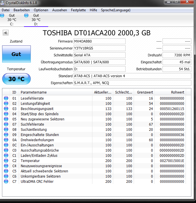

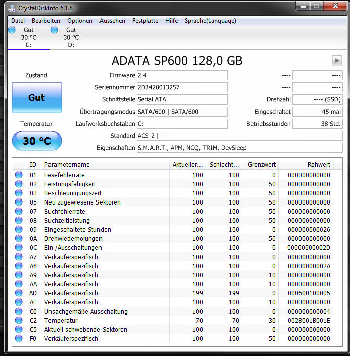

Ich würde mal zuerst die Festplatte prüfen wollen.
Lass mal CrystalDiskInfo laufen und poste bitte das Ergebnis.
Wie siehts mit den Temperaturen aus?

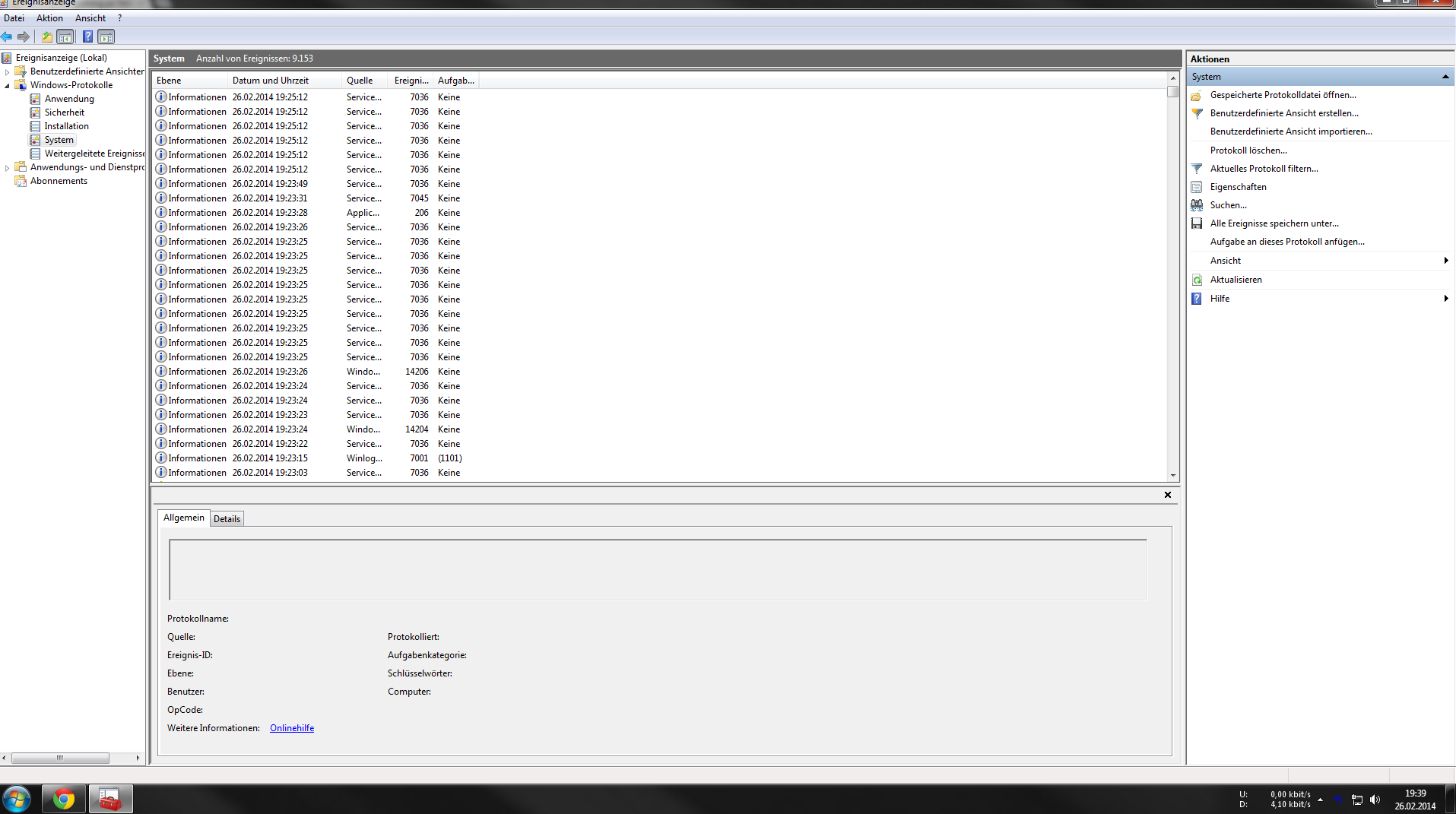

Bitte auch das Ereignislog (System/Anwendungen) nach Fehlern prüfen.
diese ist mit prime
im idle
bin ich hier richtig?

sieh dir bitte die Grafiken unten an ob das passt habe einen neuen cpu kühler eingebaut!
habe ein problem mit einer temp wie du sehen kannst, weiß aber nicht wie ich es löse.
habe in einem anderen thread darüber gesprochen aber keine lösung gefunden.
link:https://www.computerbase.de/forum/threads/temperatur-im-pc-viel-zu-hoch-trotz-neuem-kuehler.1319774/

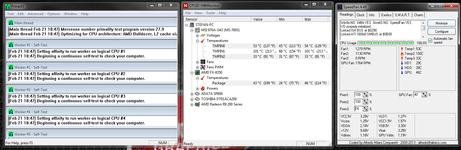

Da siehst du ja selbst das der 100crad macht.
Bessere Kühlung testen, laufen alle Gehäuse Lüfter?
Kannst du ein besseren CPU kühler installieren?
Sitz dein CPU kühler schief?

Lass coretemp laufen und surf mir kleinerem Fenster so das du die Temperatur im Auge hast wenn er hängt.
da probem hat nichts mit der temp zu tun weil das problem bei max 45 grad auftritt... nach einer halben stunde prime ist alles super gegangen und auch beim gamen habe ich erst 1 mal gehabt hingegen beim normalgebrauch etliche male

Edit: laut coretemp ist meine cpu auf 15 ° und dasselber sagt HWMonitor.

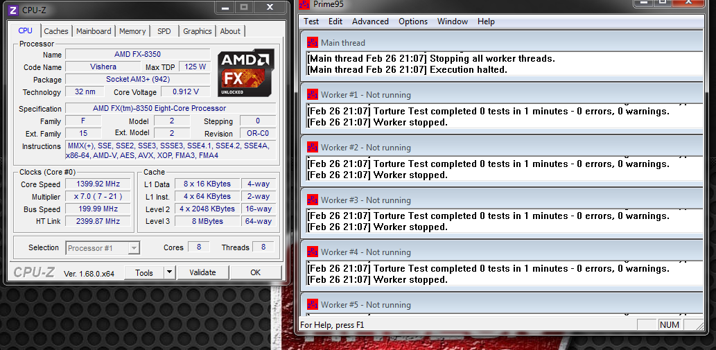

und was unauffälliges soll mir auffallen oder auf was soll ich ausschau halten?

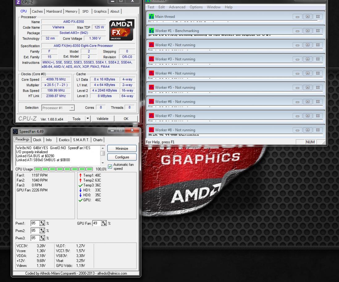

ein paar screenshots mit prime sind schon herinnen
was meinst du mit droppen?
muss ich da bei core-voltage schauen?
idle
5 sec nach start von prime
