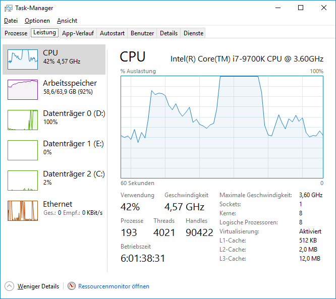

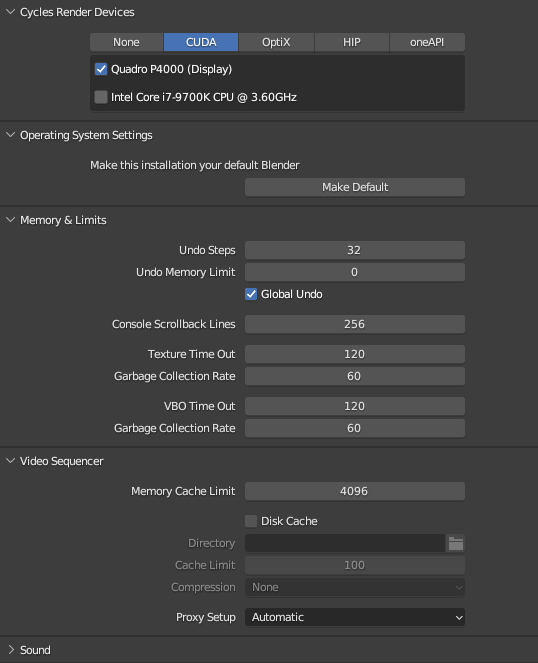

das ist zb die Auslastung beim rendern einer PNG in Blender
Irgendwie schaut das komisch aus. Normalerweise sollte unter Ethernet die GPU angezeigt werden. Ist die Grafikkarte schon richtig installiert angeschlossen etc. pp.?? oO
Nicht das der alles in der CPU macht und nichts in die Grafikkarte auslagert...

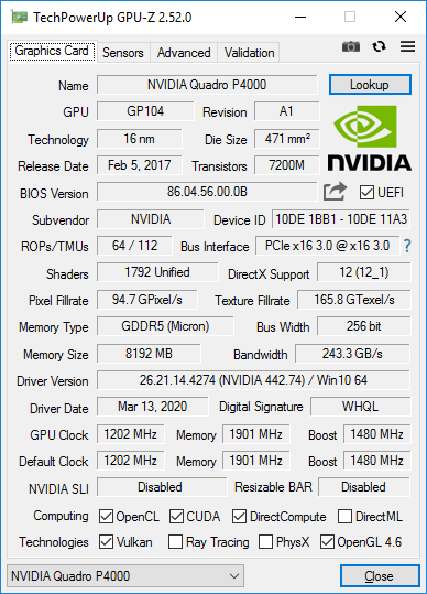

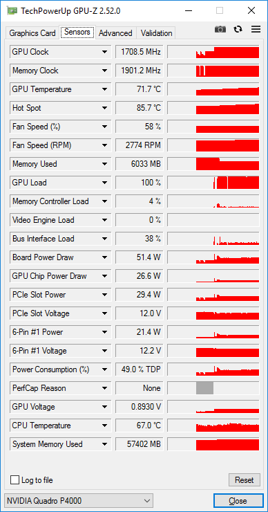

Kannst du mit HardwareInfo64/GPU-Z oder ähnlich verifizieren, dass die GPU wirklich was macht? Dort müsstest du dir auch die VRAM Auslastung anzeigen lassen können.
Wie sehen die Einträge im Gerätemanager aus? Sind dort beide Grafikkarten vorhanden? Welcher Treiber wird verwendet? Rechtsklick auf die GPU -> Eigenschaften -> Treiber.
Der RAM ist natürlich auch krass am Limit so heftig wie dort auf das D Laufwerk ausgelagert wird.
Ist dein Windows aktuell? In älteren nicht mehr unterstützten Windowsversionen gab es keine Anzeige der GPU Auslastung.

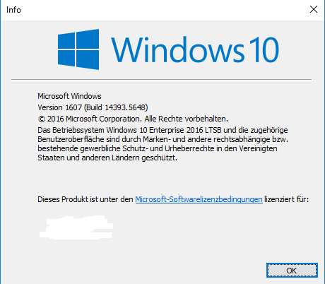

Drück mal die Windowstaste und gebe "winver" ein. schaut so aus als hättest du eine sehr alte Windows Version. Habt ihr im Haus eine IT Abteilung oder bastelt da jeder Mitarbeiter selber rum?
Reaktionen: Tenferenzu und jlnprssnr
ja haben eine IT Abteilung und da werden ältere Versionen bevorzugt
Dein RAM läuft voll und die GPU wird ausgelastet, ergo, wenn es schneller laufen soll benötigst du zumindest eine schnellere GPU und mehr RAM. Eine neue, schnellere CPU mit mehr Kernen ist aber auch nicht verkehrt.

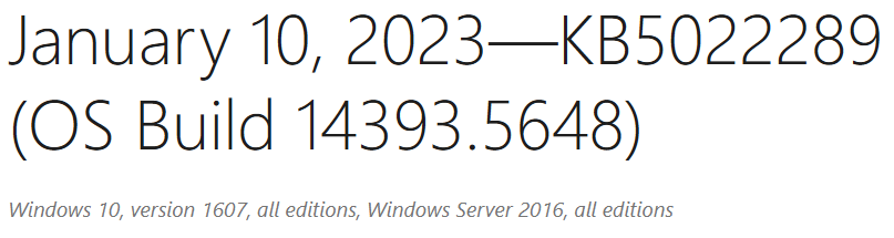

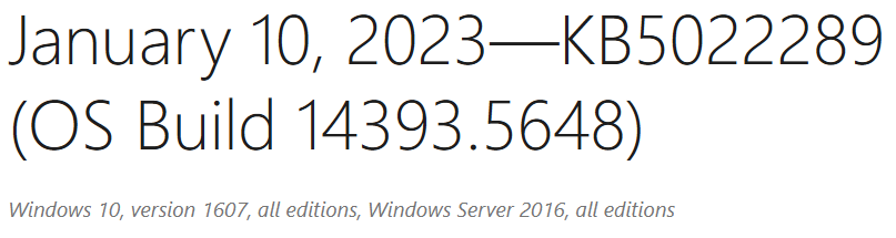

P.s.: Bei der Suche nach der Betriebssystemversion bemerkt man, dass er schon die aktuellste Version von 10. Jänner dieses Jahres hat. Das sollte also passen! Ich lasse mich aber auch gerne belehren da ich mit den Enterpriseversionen nichts am Hut habe...

Extended Support gibts wohl schon noch aber halt keine Features sondern nur Sicherheitsupdates. Trotzdem wäre ein Update auf 21H2 mehr als sinnvoll. Ist ja auch schon mehrfach erprobt und läuft stabil.
