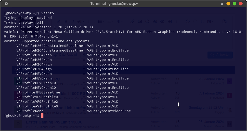

Ich hatte bis vor kurzem ein 5600G. Der ist gut, leise zu kühlen aber kommt mit einigen Problemen. Ich glaube HDMI 2.1 ist auf der AM4 Plattform nicht zu bekommen (mein Stand vor zwei Jahren) und die 5600G GPU ist bei 4k 120 Hz mit mpv und Zwischenbildberechnung (im Kern Option DisplaySync) überfordert. Wirklich zukunftsfähig halte ich daher nur die neuen 8000Ger mit Radeon 780M.
Ich hab mir im Januar ein Notebook mit AMD 7840HS und Radeon 780M geholt. Sie kommt mit 4k 120 Hz und mpv Zwischenbildberechnung zurecht.
Der GPU sollte 4 GB VRAM zugewiesen werden. Damit benötigt ein System IMHO mindestens 12 GB RAM um vernünftig zu laufen.
0x8100 schrieb:
amd apu/cpu ab der 7000er generation
Die 6000er können es auch schon (decodieren) ;)
6850U mit 680M (RDNA2).
Wobei es ja leider nicht mehr so einfach ist, bei den APUs einer Klasse zu unterscheiden, was jetzt genau dahinter steckt. 7000 kann von Zen2/Vega bis Zen4/RDNA3 alles sein -.-
Reaktionen: 0x8100
