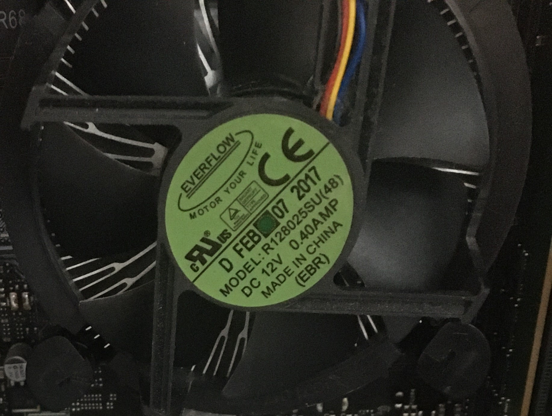

der Kühler den du angibst ist ein Gehäuselüfter...
Montier nochmal dein CPU Kühler richtig mit neuer Wärmeleitpaste bzw. mach maln Foto was du fürn Kühler auf der CPU hast

@Zokrace das ist aber mein Kühler ich kann dir ein Bild schicken
Was genau soll ich da checken? Also du meist wahrscheinlich ich brauch einen neuen kühler oder?
Also wenn ich einen neuen Kühler einbaue, dann sollte ich bessere Ergebnisse erzielen? Also liegt das sicher daran?
Wäre anzuraten. Kannst nochmal testen ob mit neuer montage (paste richtig auftragen) noch was rauszuholen ist aber der ist wohl einfach unterdimensioniert

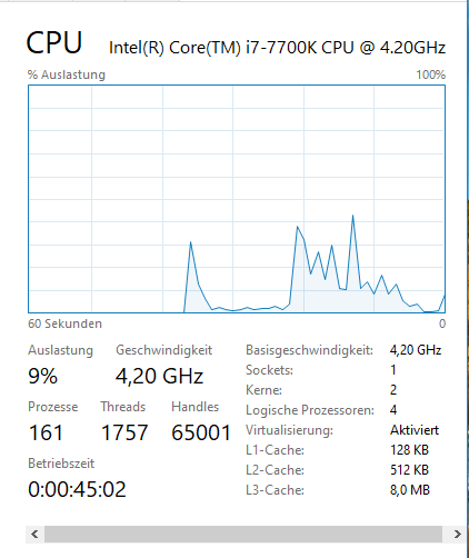

Mal im Taskmanager geschaut ob alle Kerne aktiviert sind?

Lol, ok. Sieht so aus, dass nur 2 von 4 kernen aktiv sind. Also wohl auch noch bios problem
Ah, steht auch im UB bericht

@Blublah wie änder ich das? Und wo siehst du das im UB bericht?
Also es sieht so aus, dass nur 2 von 4 Kernen aktiv sind. Evtl hilft nen bios reset oder vllt noch update. aber ich muss noch nen bissl schlafen. Gute Nacht erst mal.
steht dort:
U3E1, 1 CPU, 2 cores, 4 threads
Base clock 4.2 GHz, turbo 4.2 GHz (avg)

Ok das ist echt schlecht, wenn nur 2 von 4 Kernen aktiv sind..

Das kannst du evtl. in Windows einstellen!
Sytemkonfiguration-Start-Erweiterte Optionen- Prozessoranzahl (in deinem Fall 8!) eingeben - auf OK klicken-
Neustarten!
Allerdings ist es auch möglich das irgenwas im Bios verstellt ist,gilt es natürlich auch zu prüfen!!
..brauchst die CPU nicht neu montieren!! Das ist entweder wie gesagt eine windows oder BIOS Einstellung!

das keinesfalls machen, nur prüfen ob die option (eine Begrenzung) aktiv ist und wenn ja dann deaktivieren.

Den Kühler würde ich austauschen, der sieht aus wie der Intel Standard Kühler nur mit nem anderen Lüfter montiert (zu dem saugt er vom Mainboard durch den Kühler an und bläst nicht drauf).
zufällig in der msconfig da bei Start/erweiterte Optionen ein Haken bei Prozessoranzahl gesetzt?
wenn ja, den raus nehmen
Reaktionen: Smartbomb
Bugatti7 schrieb:
Rechtsklick auf das Diagramm und umstellen auf logische Prozessoren.

Warum ist da ein so untersumensionierter Kühler drauf? Auf die Belastung der Spannungswandler der Mainboards ganz zu schweigen.

Neuen Kühler mit neuer Wärmeleitpaste korrekt verbauen!

Im Windows mit CPU-Z schauen, als was die CPU erkannt wird. Evtl wird sie gar nicht richtig erkannt bzw noch als die alte CPU, weil die Infos im BIOS gar nicht dazu existieren. Dazu würde auch passen, dass nur 2 statt 4 Kerne angezeigt werden im Taskmanager. Das Betriebssystem "sieht" also nur die zwei Kerne bzw 4 logische Kerne. Also dass ein 2 Kerner mit aktivem HT sich im PC befindet.

EDIT: ah, wird eh als i7-7700K im Taskmanager angezeigt. Also wird die CPU im BIOS erkannt, sonst würde Windows nix davon wissen! Aber trotzdem kontrollieren bitte.
Nur 2 Kerne und die Kühlung ist Müll, das sind die Hauptprobleme.
